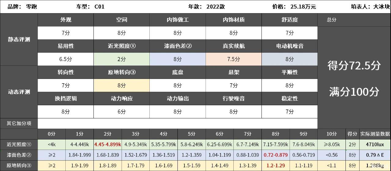

这辆零跑C01的驾驶品质如何,今天我们就来聊一聊。
动力输出
这辆车有单电机和双电机两个版本,我们这辆是双电机版。前电机最大功率200千瓦,最大扭矩360牛米;后电机与前电机一样,也是最大功率200千瓦,最大扭矩360牛米;系统总功率400千瓦,总扭矩720牛米。这样的数据确实比较抢眼,官方给出的百公里加速时间4.3秒。
这辆车的底盘悬架还是比较不错的,有点儿出乎意料,没有想到一个没有太多汽车生产经验的品牌,第二款产品的底盘素质就已经具备秒杀大部分自主国产车的能力。无论是稀碎路面的滤波效果,还是大动态的颠簸,悬架都能应对自如,而且韧性十足。
悬架对于车身的支撑也比较到位,过弯转向能够得心应手,信心十足,这样的底盘素质在国产车当中并不多见。
虽然中控屏能够显示左右车侧的盲区图像,但却是反的,摄像头没有做镜像处理。拍摄左侧盲区时,看上去像是右侧的图像;拍摄右侧盲区时,看上去则像是左侧图像。
转向力
比较轻松
我们在同一路段(地面摩擦力相同),胎压调至厂家标准胎压,使用标准模式,用拉力计原地匀速旋转方向盘90度,取最大数值。
这辆车的方向盘转向有标准、舒适和运动三种模式。标准模式下,方向盘转向力为1.288公斤;舒适模式下,方向盘转向力为1.177公斤;运动模式下,方向盘转向力为1.362公斤。所以这辆车低速转向和停车入位比较方便。
近光照明
一般
测试方法:以车灯最前端为基点,与垂直墙面相距2米距离,在发动机正常工作状态下进行测试,使用光线照度计取近光灯照明范围内的最大值。
这辆车的大灯是LED光源,最大光照度为4710勒克斯,相对来说照明度比较一般。
漆面色差
不错
测试方法:使用色差计在引擎盖中央位置取基准数值。在车身其它位置进行对比测量,记录数值最大的位置。车身测试采样点不小于100个。
