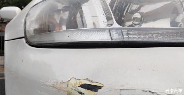

全车前后保险杠的剐蹭不少,腻子也很厚,不过也正常毕竟年龄到了。
特写一张,腻子一层接一层,前后杠是最容易受伤的部位啦。
