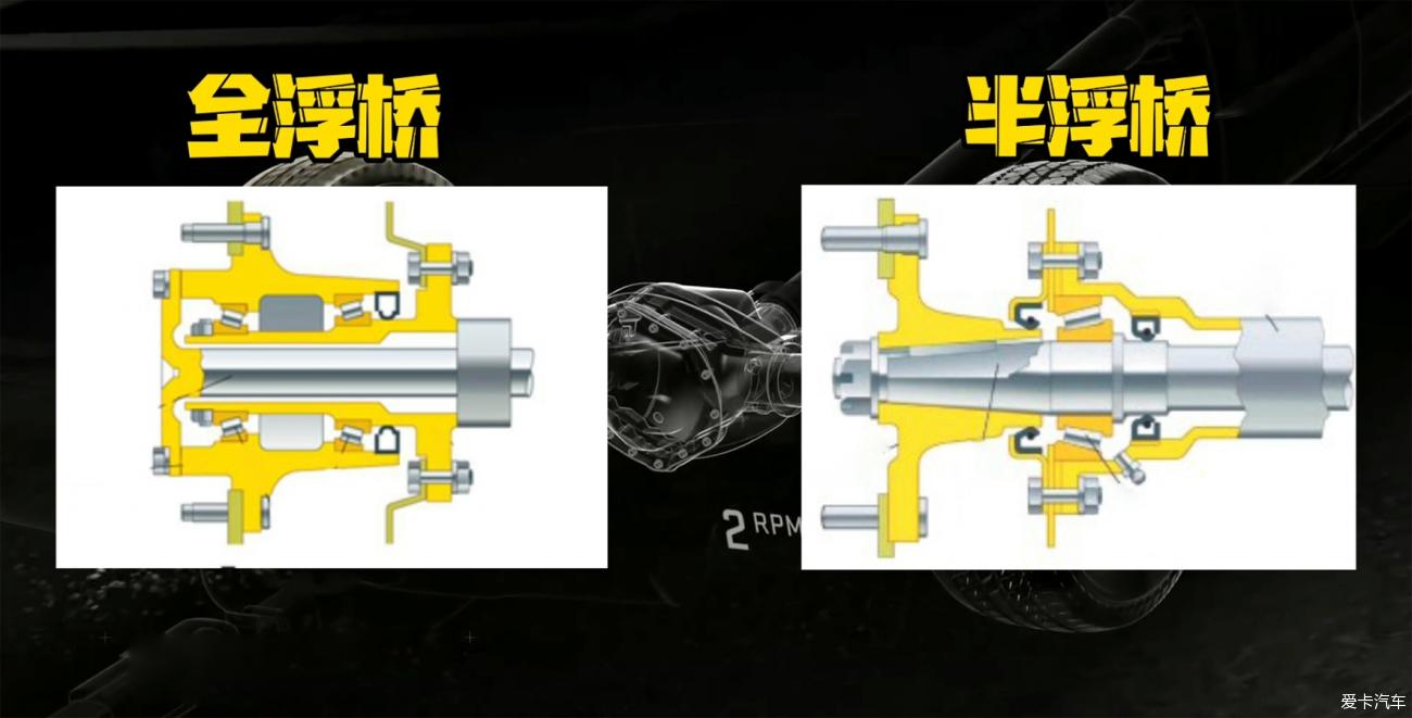

全浮桥和半浮桥从字面意义上已经有说明,全浮桥就是桥体承受全部的弯曲力,而半浮桥体只承受部分的弯曲力,那其他的弯曲力去到哪里呢?这两种桥优势在哪里呢?哪个好?

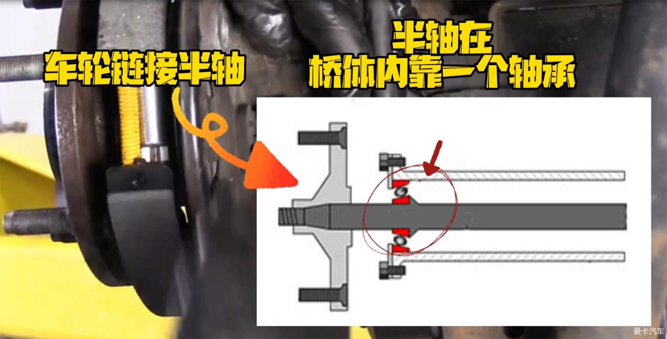

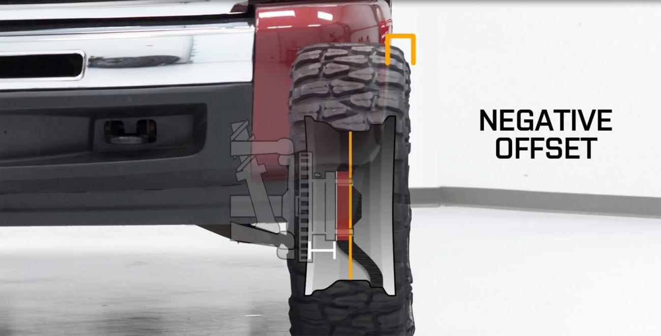

我们先简单理解一下二者不同桥的结构,半浮桥的轮胎轮毂刹车盘是装在半轴上的,你可以理解为它们是一个整体部分,如果要把半轴拆下来就必须把轮胎轮毂同时拆卸,拆了半轴车身就无法移动和支撑,而且半轴装进桥体后车轮是先连接半轴再支撑车身,里面的半轴是靠一个轴承支承着桥壳外侧,受力点大部分集中在半轴上,也就是说半浮桥的半轴除了起到传递扭矩的作用,它还需要兼顾着车身承重,并且还要承受来自外部的纵向和侧向力共同所产生的弯矩,可以说它身兼数职。半浮桥优势就是轻,结构简单,但半浮桥由于受力点大部分集中在半轴,所以对于半轴强度的要求就会相对较高,而市面上现在大部分硬派越野车例如坦克300、牧马人、霸道普拉多、陆巡和五十铃DMAX,甚至奔驰的大G都是使用半浮桥,从结构原理来说经常越野的朋友是不太适合用负值过大的轮毂,负值越大杠杆力臂就越长,也会加大半轴的负荷,相当于变相降低了半轴的强度。
#半浮桥轮胎轮毂刹车盘等安装在半轴上,可以理解为一个整体
#半轴拆下来也要把轮胎轮毂拆卸,车身无法移动和支撑
#半轴靠一个轴承支承着桥壳外侧,受力点大部分集中在半轴上

#轮毂负值越大杠杆力臂就越长,也会加大半轴的负荷,相当于变相降低了半轴的强度

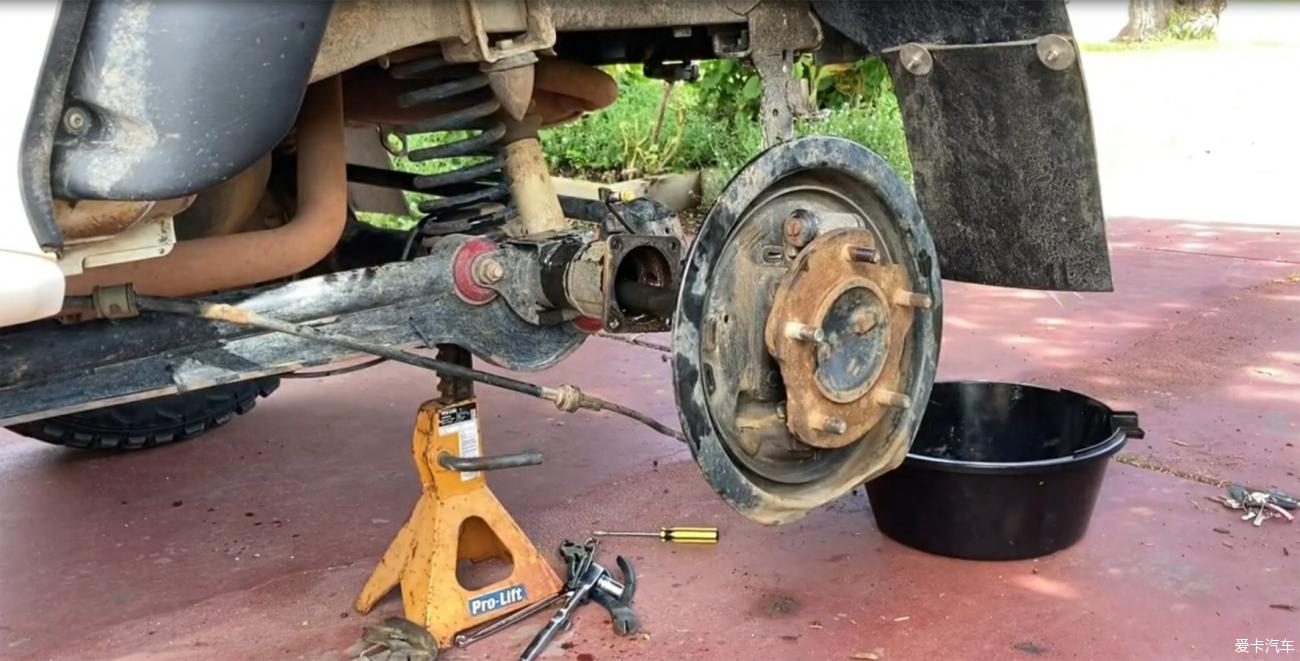

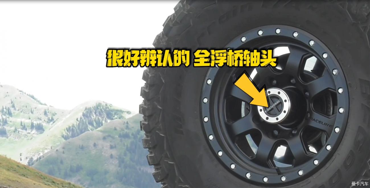

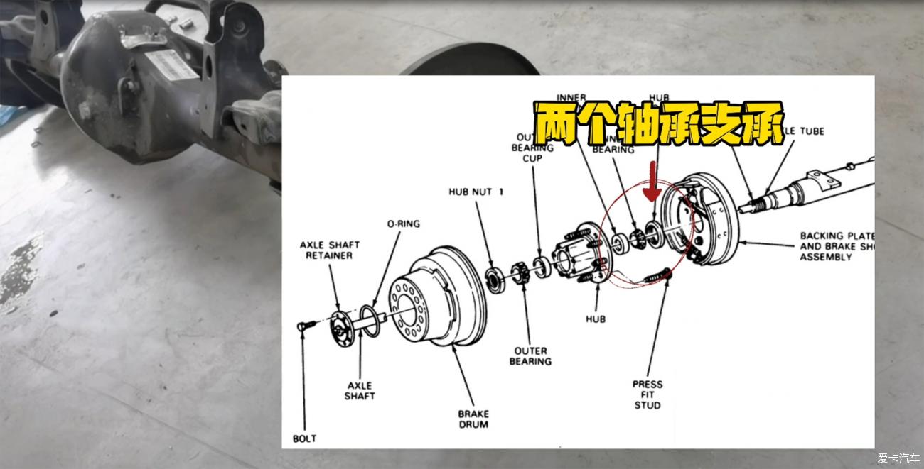

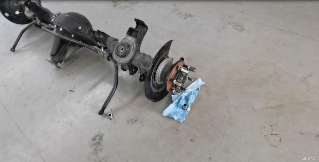

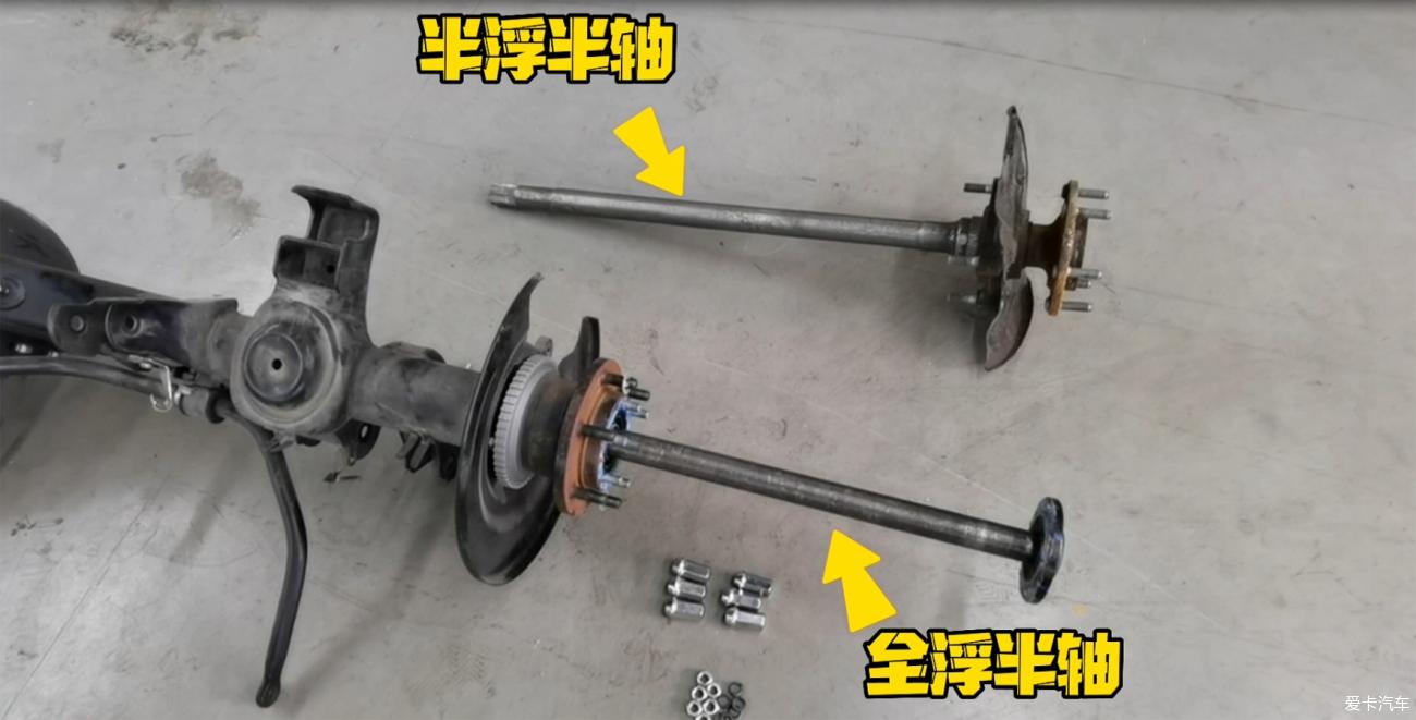

再看全浮桥的结构,全浮桥的轮胎轮毂是安装轴头轴承上,而轴头轴承是直接套在桥壳桥管上,里面通过两个轴承连接在桥管,可以简单理解为这两个部件是一个整体,而全浮半轴是可以单独拆卸的,半轴卸下来后车轮仍然可以支撑着车身,也就是说它只是起到传递扭矩的作用,而车身的重量和地面的冲击力基本是由桥体来承受,所以全浮半轴和半浮半轴在同等强度的情况下,全浮半轴就不会容易断和变形,所以全浮桥的结构会比半浮桥结构复杂,也相对比较重,通常会用在货车或载重类车辆上使用,而在硬派越野车里BJ212、80、旧7系都是使用全浮结构的,新款的车系里已经很难见得到,不过北汽的BJ40仍然坚持着用全浮桥作为后桥结构,确实是很难得。
#轴头轴承直接套在桥壳桥管上,里面通过两个轴承连接在桥管,也可以把这两个部件理解是一个整体
#同等强度的情况下,全浮半轴不会轻易断裂和变形
可能有朋友问半浮桥能不能变成全浮桥,其实是可以的,比如牧马人或丰田的7系就有这套件,效果也是杠杠的,当然价格也是非常厉害,非常期待我们国内同行也能为车主做出这实用的装备。
