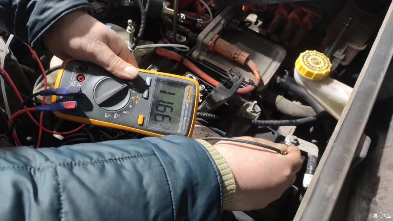

上高压后,测量蓄电池的电压,只有11.66V,说明DCDC没工作。

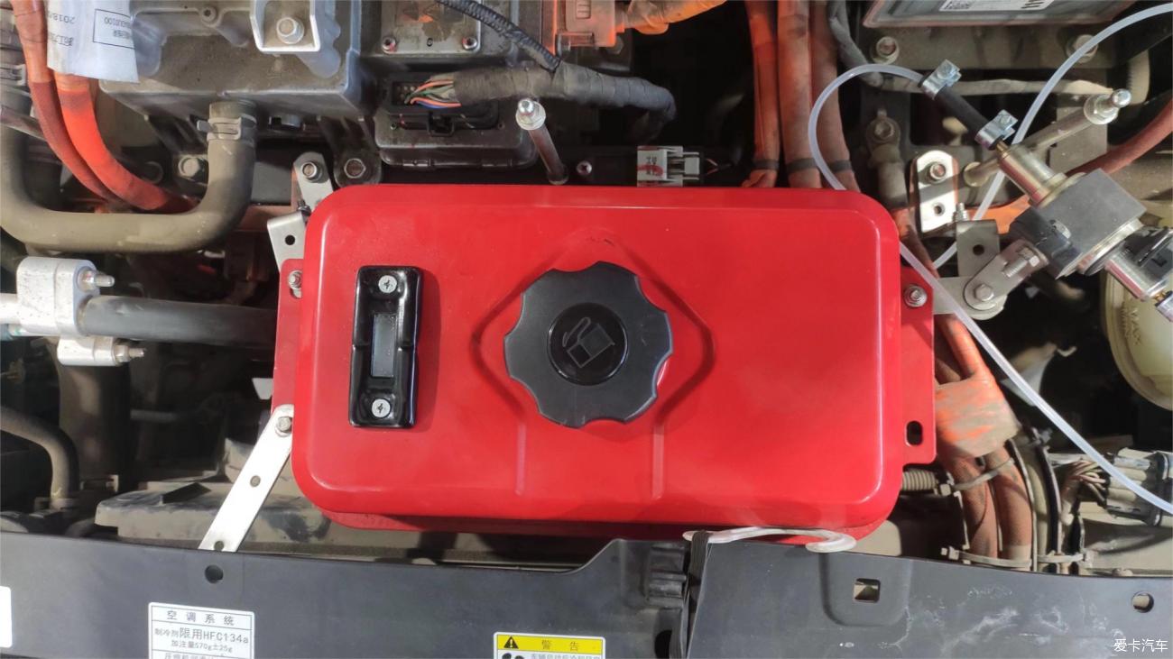

因为加装了这个柴暖装备所以才不给保的。车主朋友肯定难受死了,你说我该不该感谢它?看来是我跟它有缘吧!哈哈哈

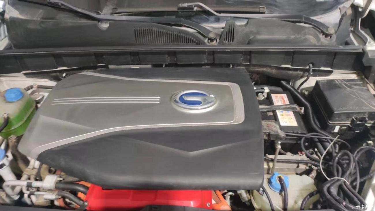

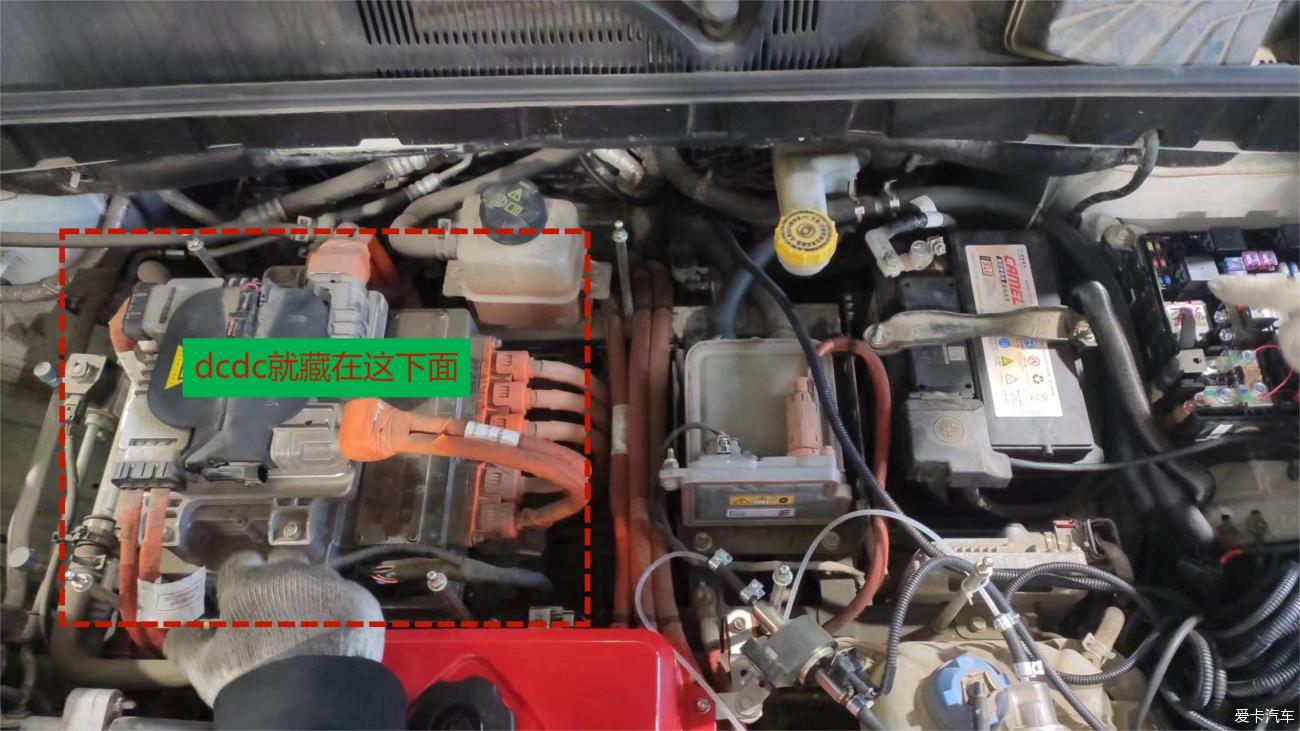

这个是个大工程啊,先把这个大红邮箱拆下来,在拆这个框里面的,这个DCDC就想夹在汉堡包里面的肉一样,夹在里面,而且下手都有些费劲,真佩服咱们的工程师,这么会利用空间。厉害了我的国。

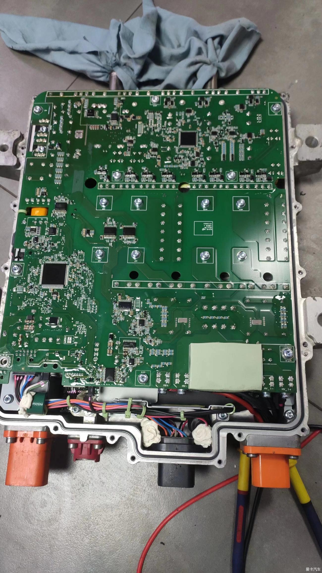

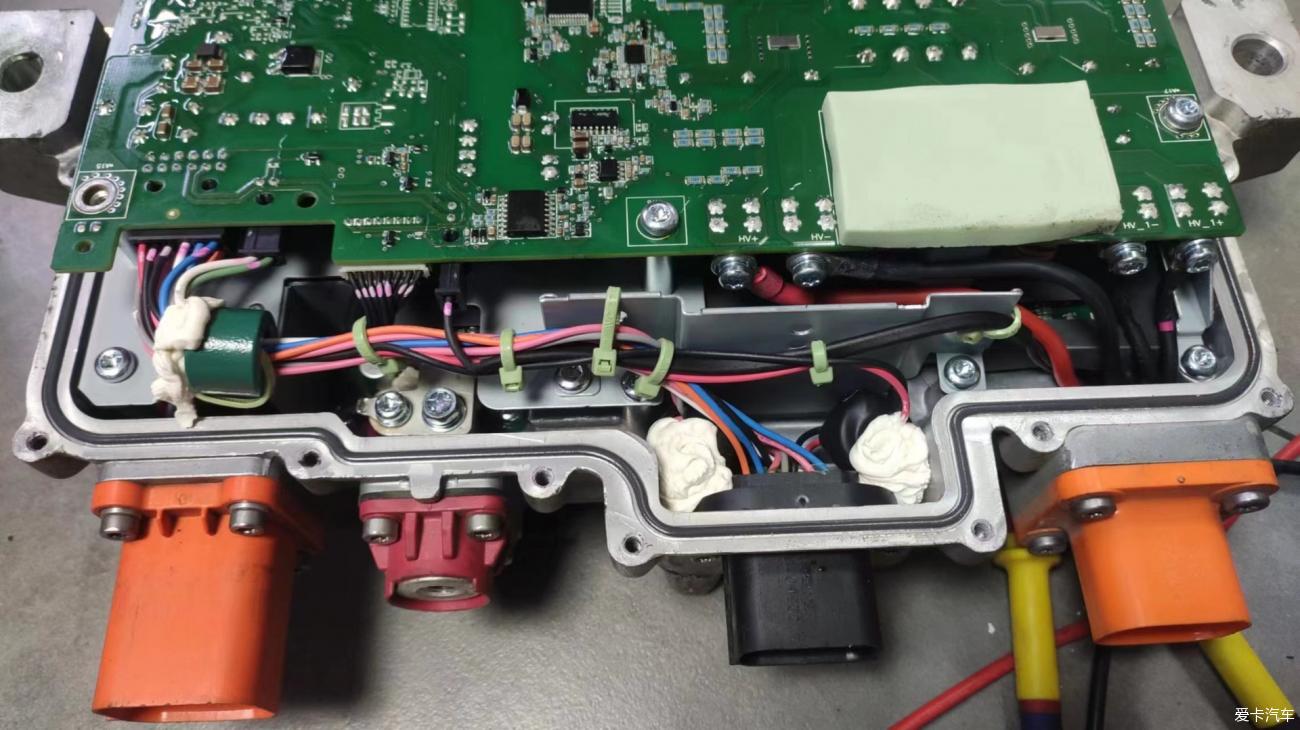

拆下来了,打开后看看里面,这做工可以啊,还有厚厚的三防漆,虽然新能源汽车没多少年,但咱们的做工完全不输别人。

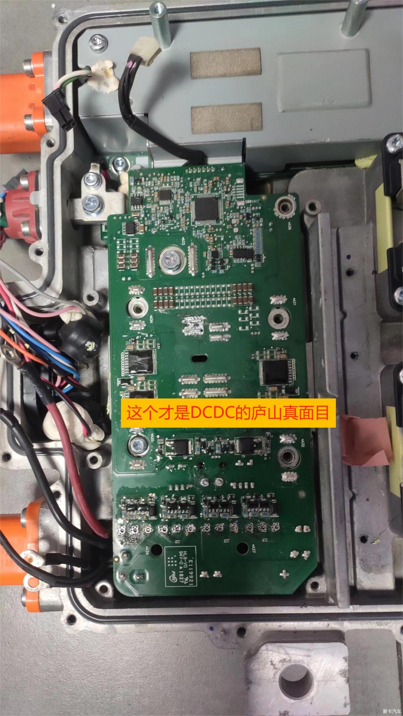

当你以为就是修这个板的时候,其实故事才刚开始,这个是OBC,就是我们常说的充电机,咱们要修的还在这下面。这个工程比之前拆本体,更加的麻烦,因为这些的小元件不能用蛮力了。而且板子底下都是导热胶,更加的容易散热,但也给维修增加了很大的难题,不过咱们专业的师傅有办法应付。专业的时交给专业的人就行了。
惊讶吧,这么小却能有这么大的功率,这就是厉害的地方,所以咱国产的新能源汽车也是很厉害的。

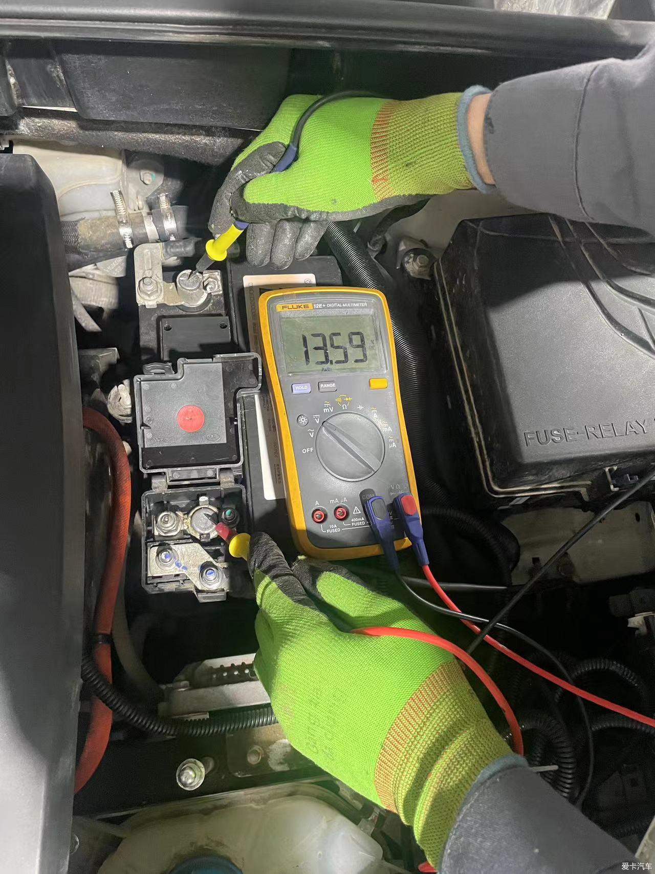

上电,用万用表检查一下,13.59V说明DCDC已经开始工作了。
