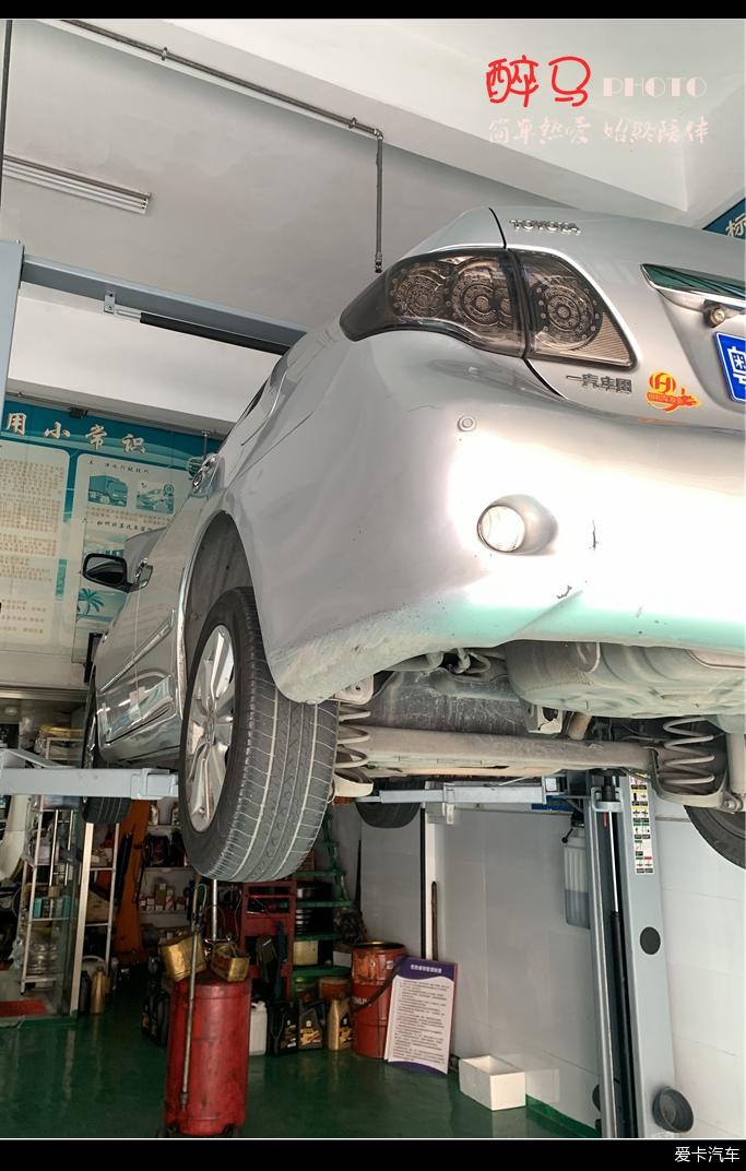

上架开搞。
上次重力换了波箱油,这一跑就是七万多,现在懒了,不折腾,连波箱油都懒得换了,按理重力换的,两三万换一次比较好。

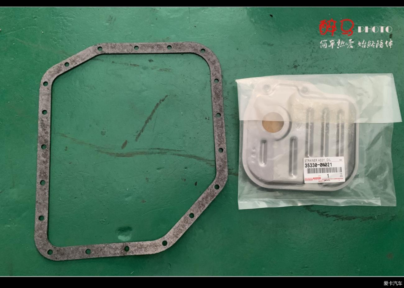

波箱油滤芯和波箱油底壳的密封圈。
零件号

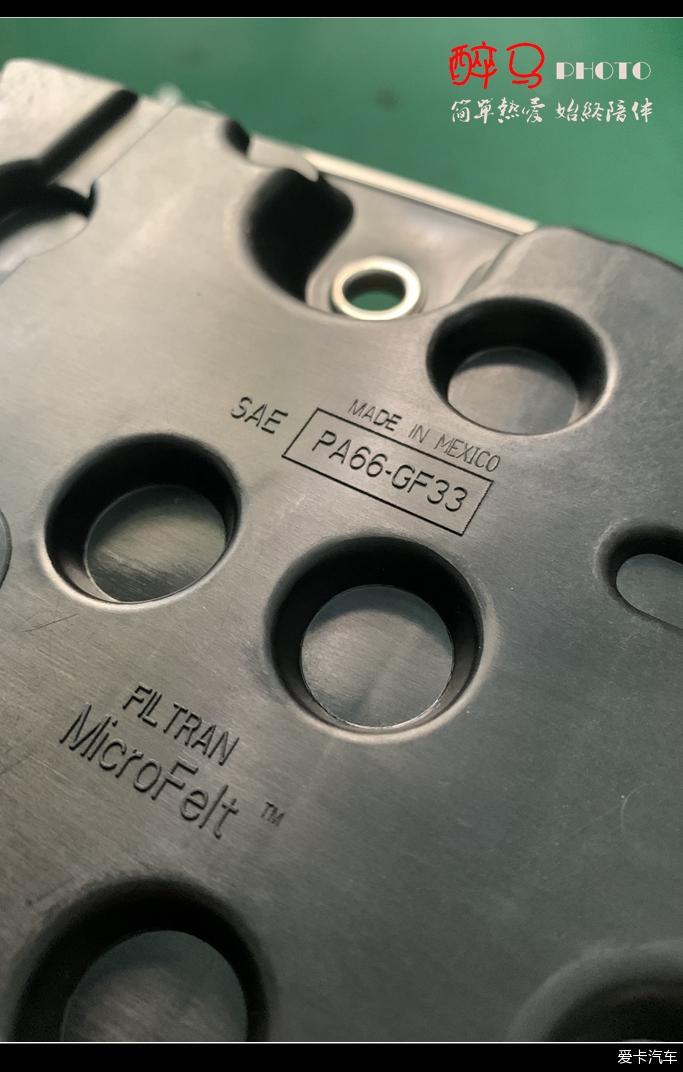

反面

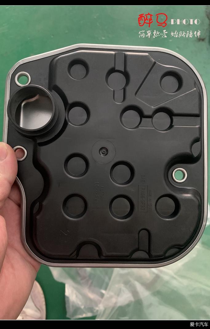

材质,PA66是尼龙66,一种高性能的工程塑料,耐热耐冲击耐老化,GF33是加了百分之33的玻璃纤维,增加耐高温耐冲击耐压性能。
正面

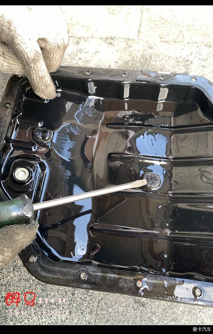

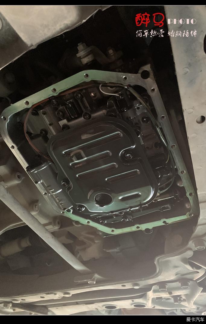

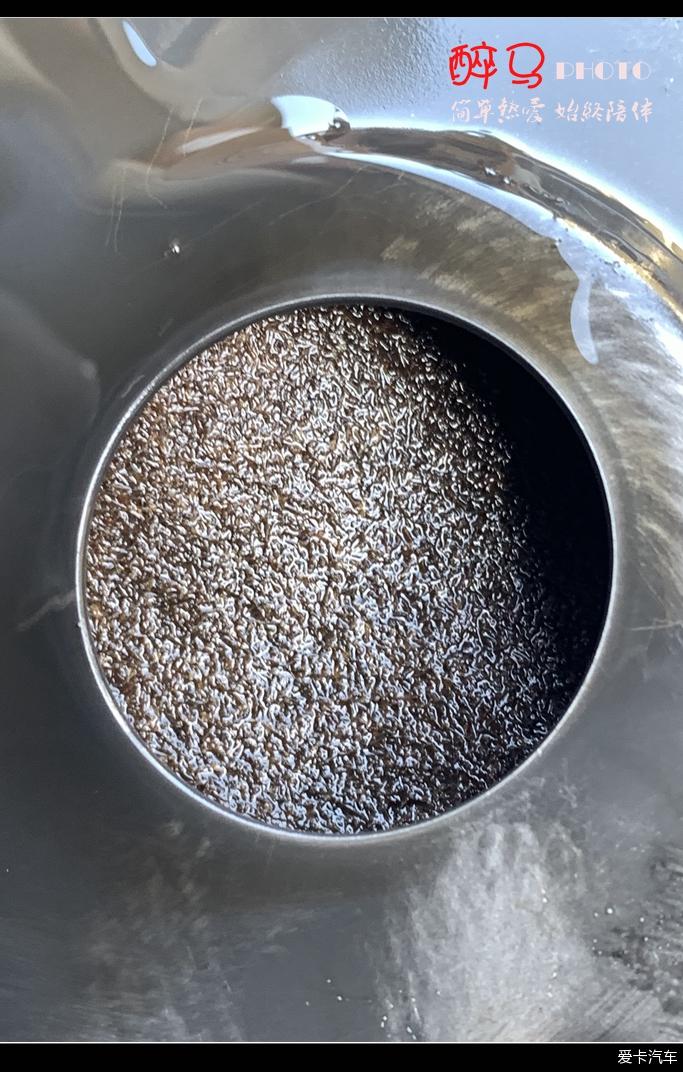

拆下油底壳,确实挺脏。
磁铁上吸附这波箱里的细微铁屑,这是各种齿轮长期运转产生的碎屑。

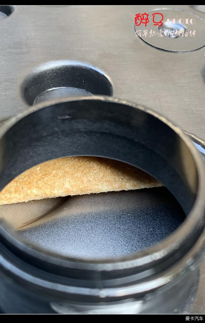

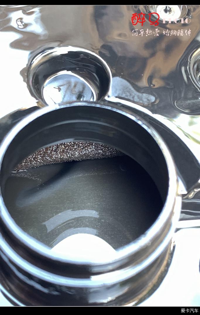

能看见波箱油滤芯吧?
内部的滤纸确实也是挺脏了。

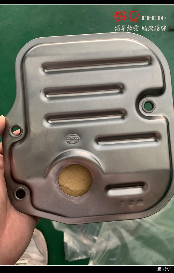

新的滤纸长这样的。
装回去,老胡说装这个油底壳,要非常注意力度,螺丝拧得太松太紧都容易渗油。
