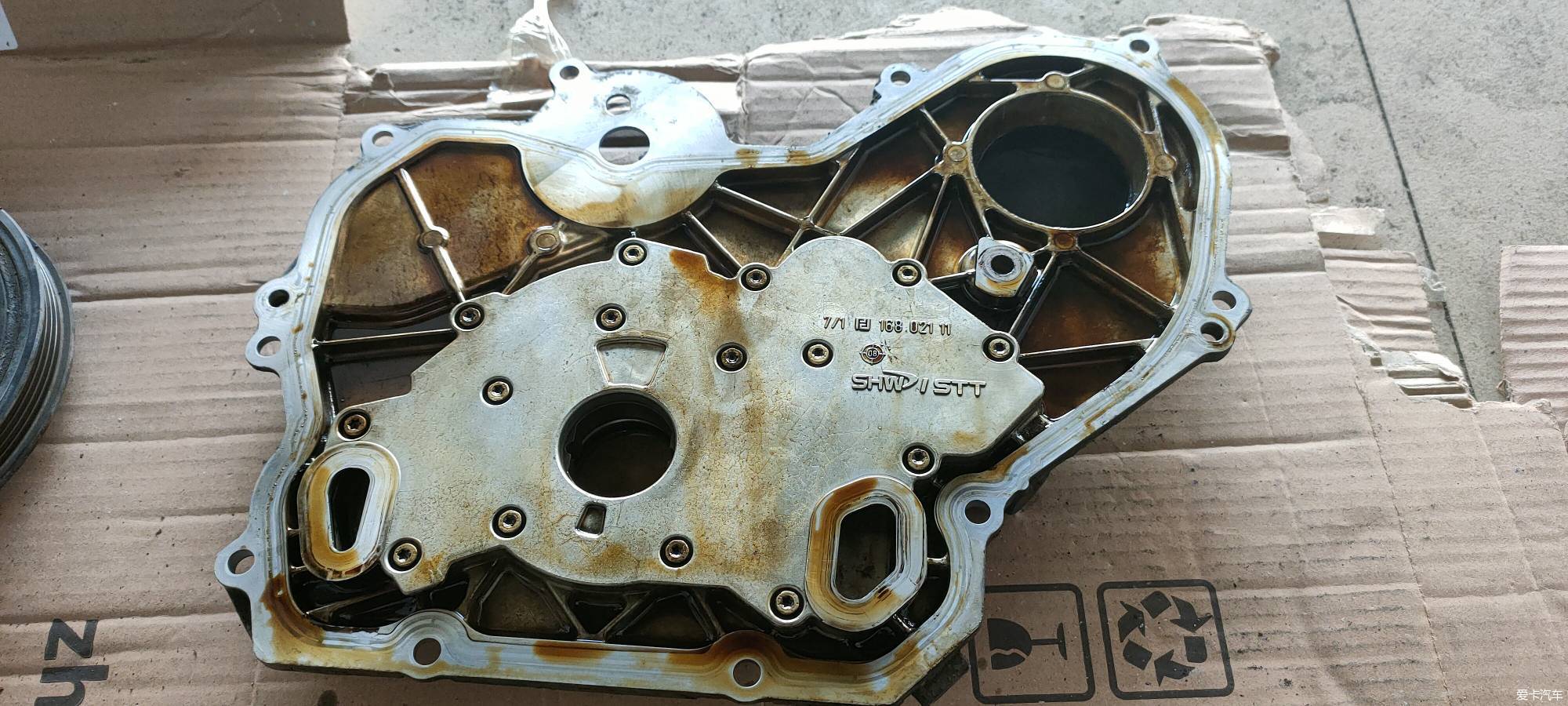

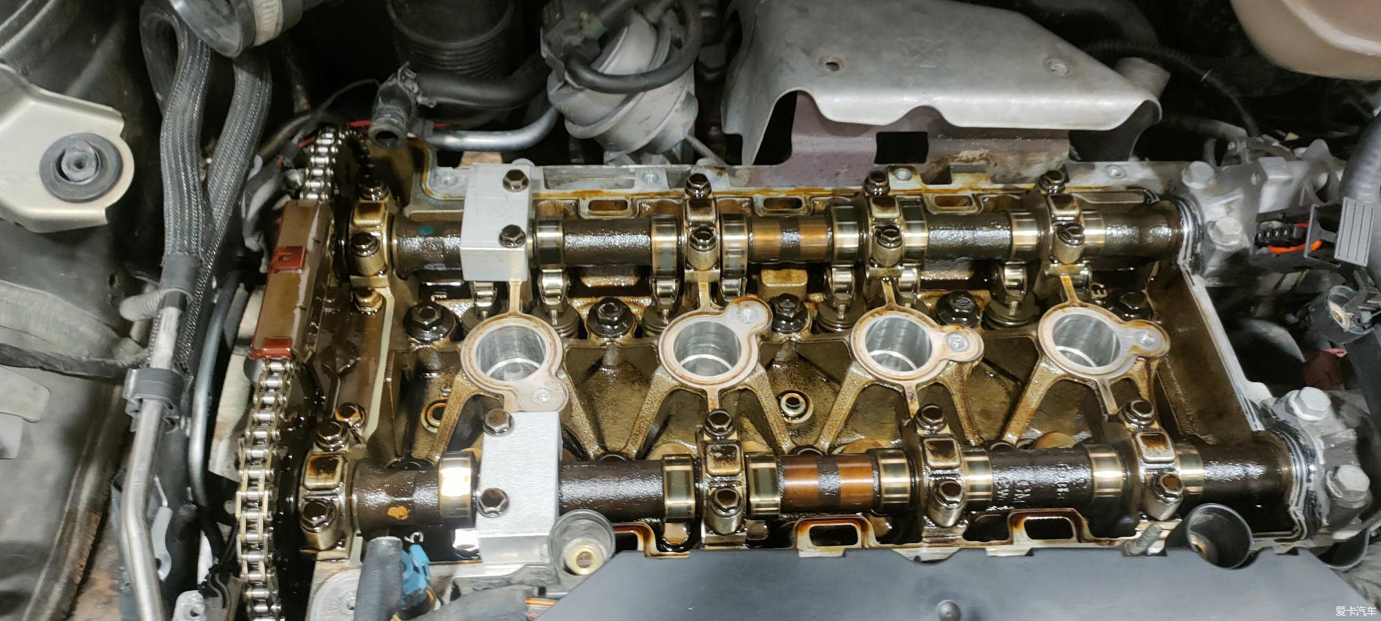

之前发动机冷车刚启动的时候都会有两秒的异响,类似链条打到缸体的声音,平时行驶时也会有发动机声音松散的异响,换了正时链条以后以为可以解决怠速偏高问题,但还是解决不了,但是却解决了冷启动的异响,换了正时链条后发动机很沉稳,声音很沉很稳。加速时车更灵活。图片没有怎么拍,反正拆下来的旧链条比新链条长了大概3,4毫米。
