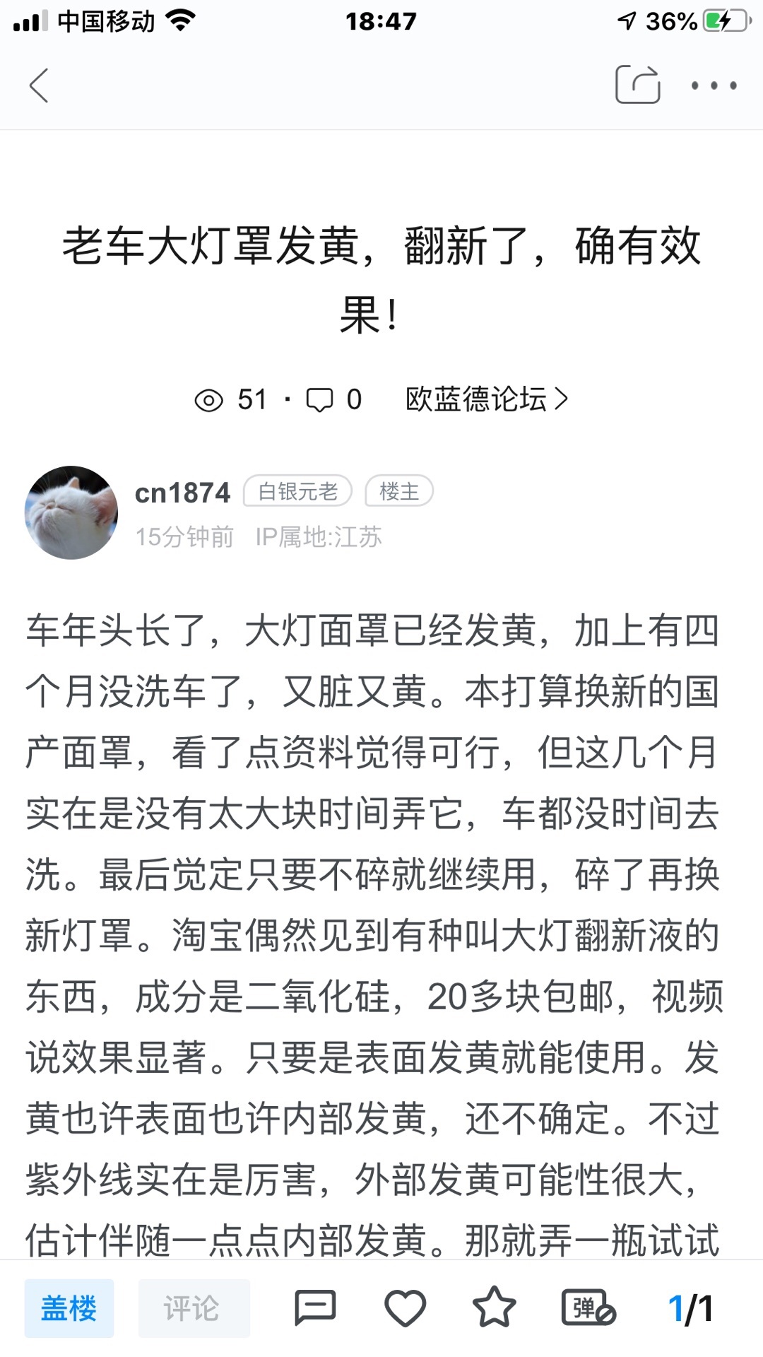

IP为啥是江苏

引用 cn1874 于 2023-02-19 18:48:30 发表的回复
IP为啥是江苏
你人在江苏?在江苏发的贴?
发表于 2023-02-19 21:07    IP属地:未知
是啊ip为啥是江苏,明明在北京的
