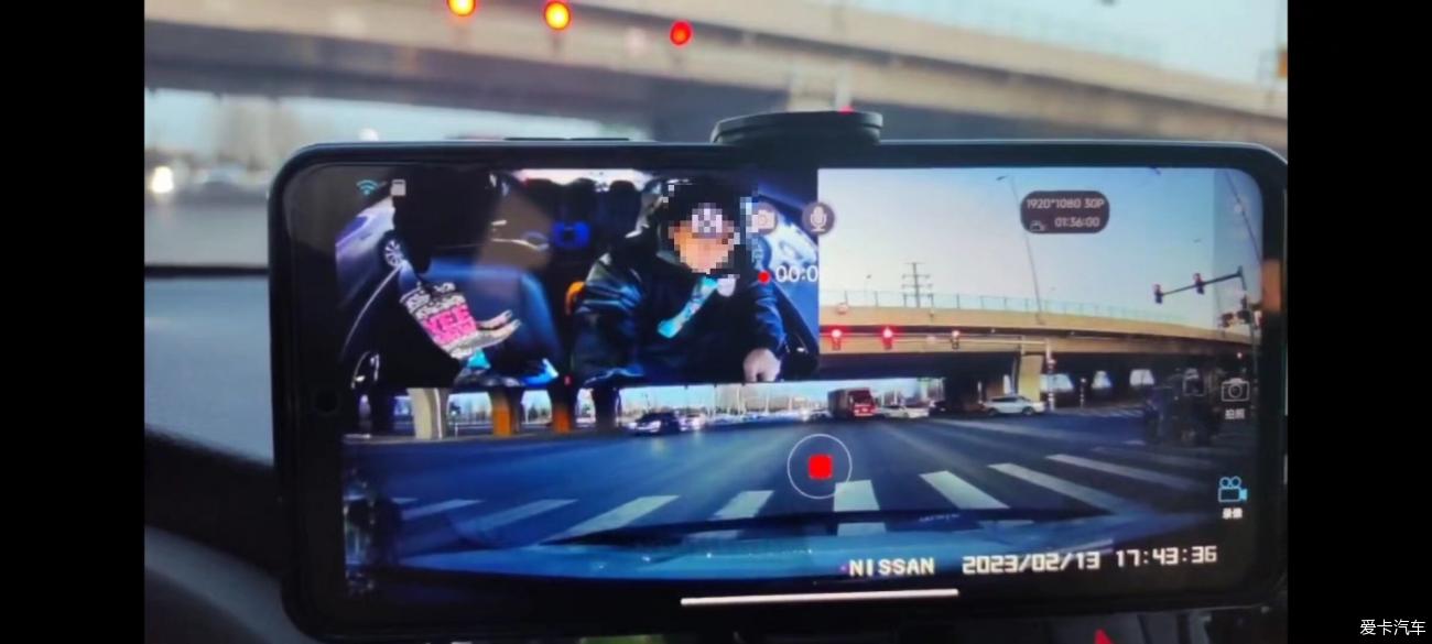

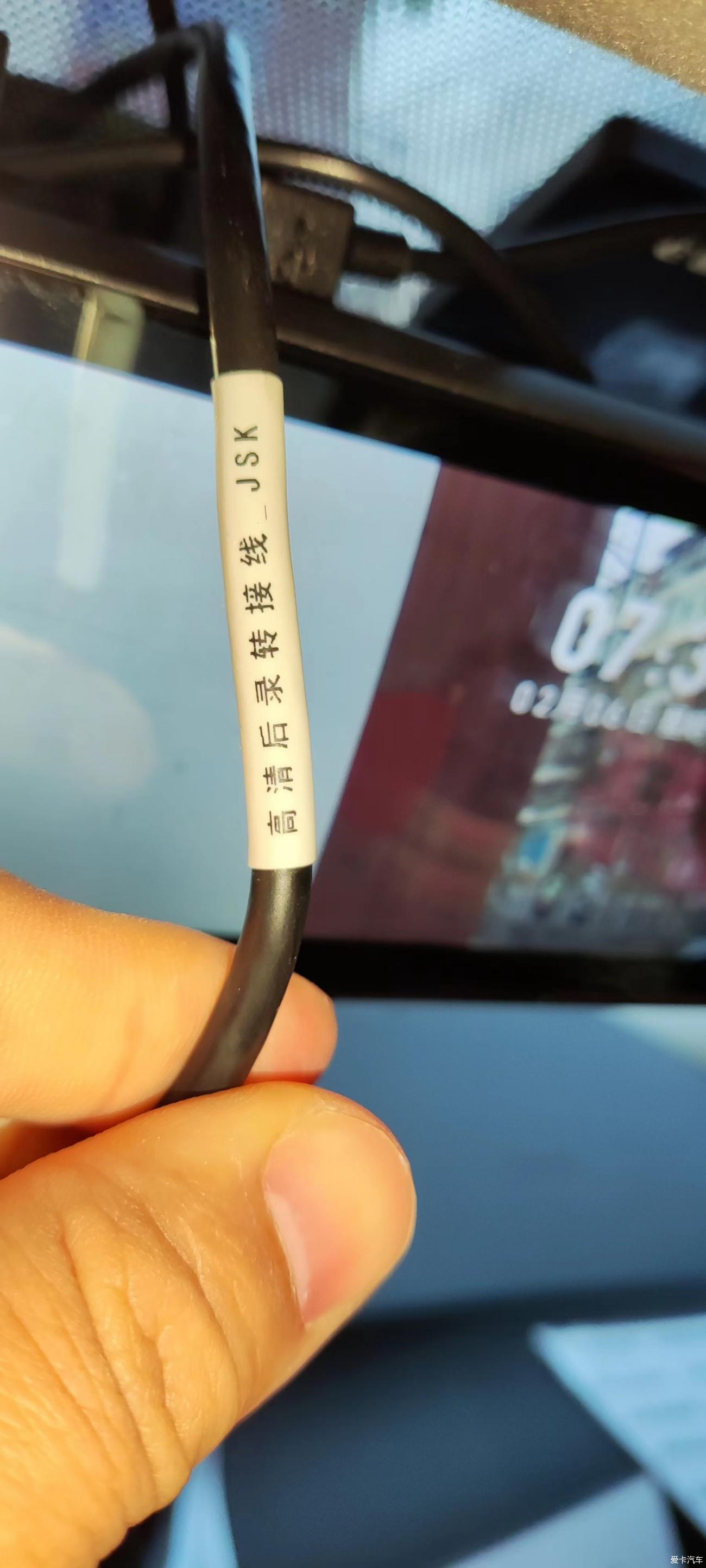

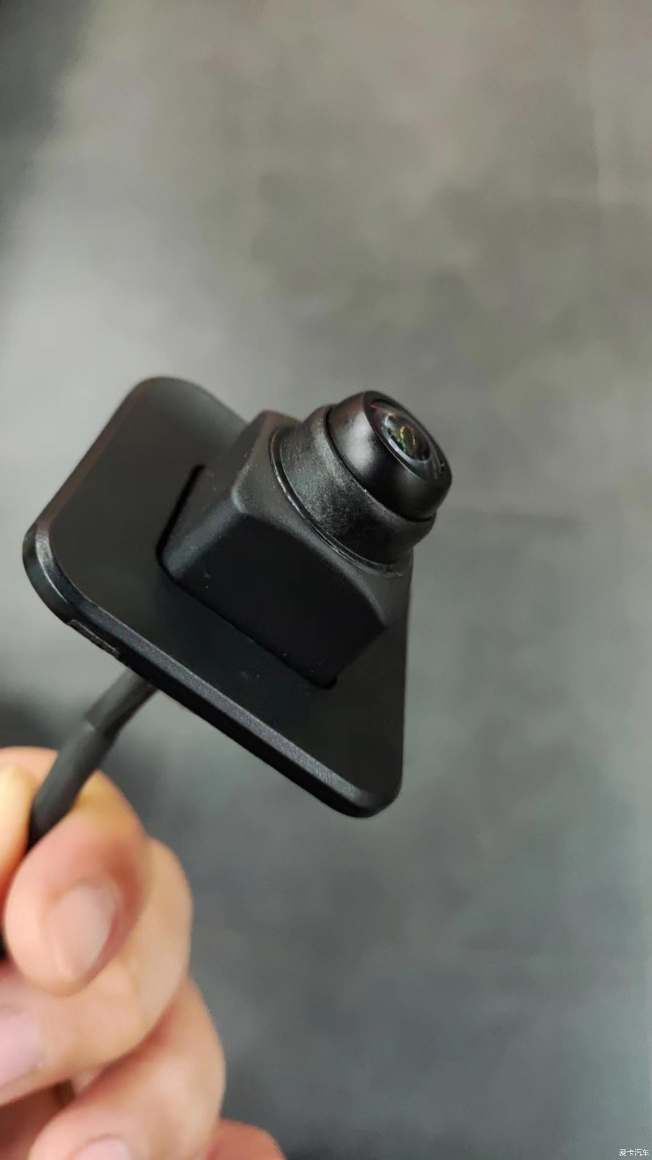

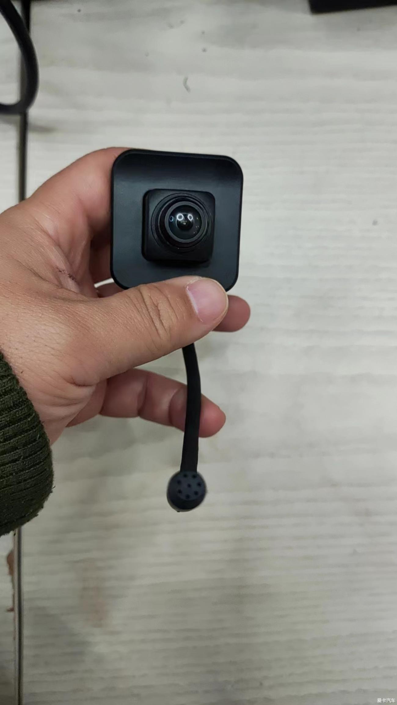

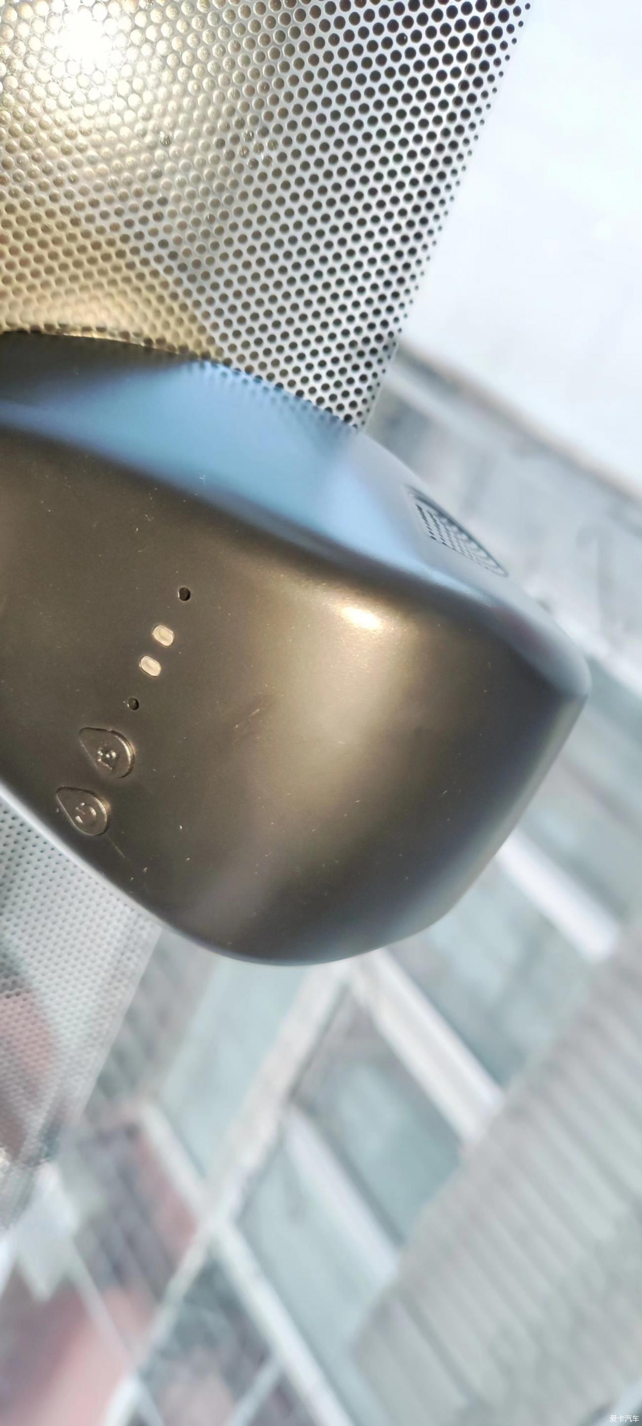

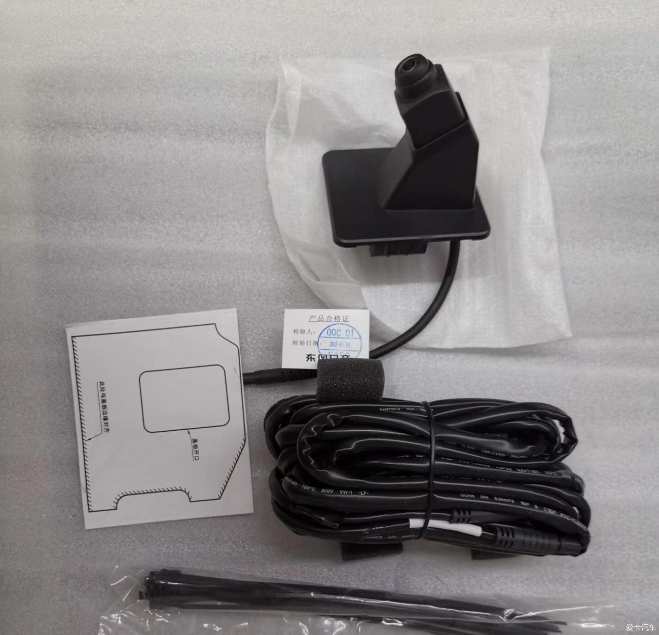

我是19年7月份最后一批13代轩逸,后来就叫经典轩逸了,原车自带行车记录以,手机软件叫智慧眼,一直使用,挺方便,后来发现软件里摄像头是可以前后录制,我就自己查,发现记录仪上有两根线,一根供电,一个应该就是后录摄头预留线,我自己就动手抽出来了,一看还真是,自己配了一个后录摄像头,8芯是,不是4芯也不是6芯,所以不要买错了,装上后,完美实现前后录制功能。。。。如虎添翼,,手机软件里可以设置,我读取存储卡,也是前后摄头都有素材。。没问题。
