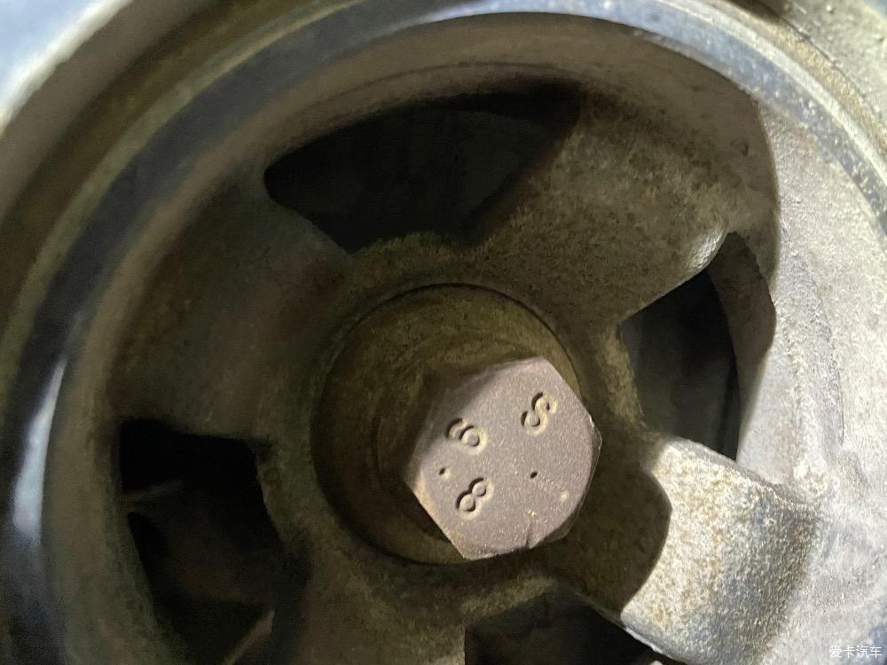

曲轴螺母M27,用套筒扳手可以转动曲轴。

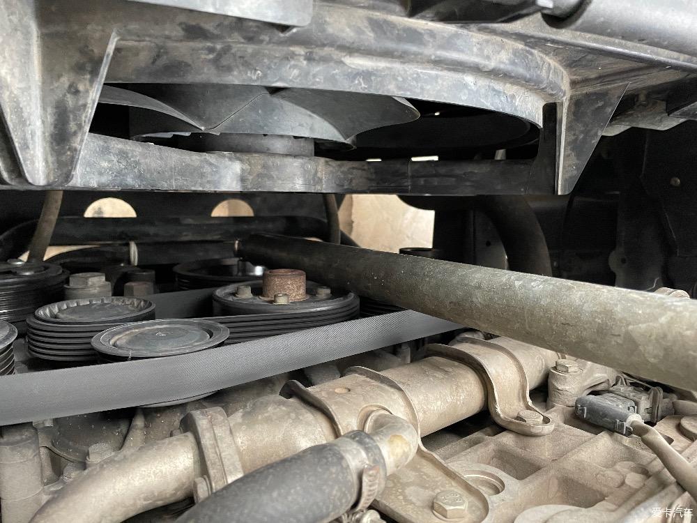

套筒扳手+加力杠,轻松转动曲轴。

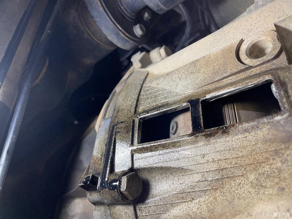

液力变矩器里的放油螺栓,M4内六角,有个平衡块按理说位置应该在他对面,没有细究。最好是两个人操作,一个在上面转,一个在下面看,慢点转。

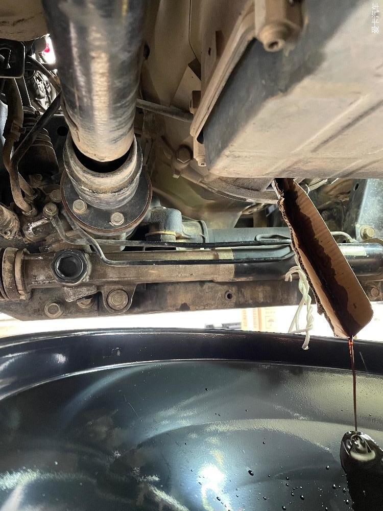

放液力变矩器里的油。
