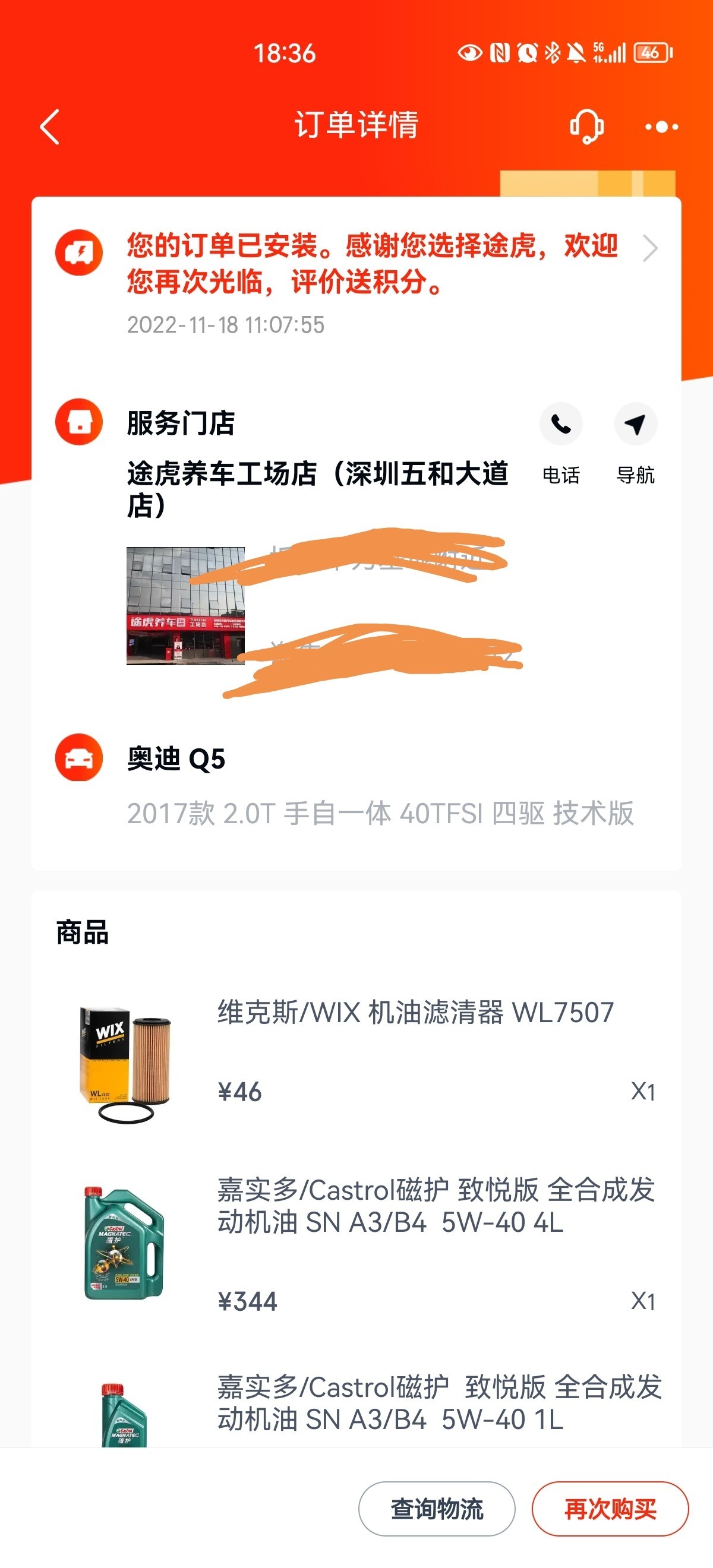

首先介绍一下车况:2016年11月购买的奥迪Q5,平时上下班用,共行驶4.9万公里,去年底在途虎换的机油,嘉实多磁护5-40W,十多年老司机,换过三辆车(福克斯,凯美瑞,Q5),平常也是正常保养一:高速抛锚,EPC错误,什么鬼?

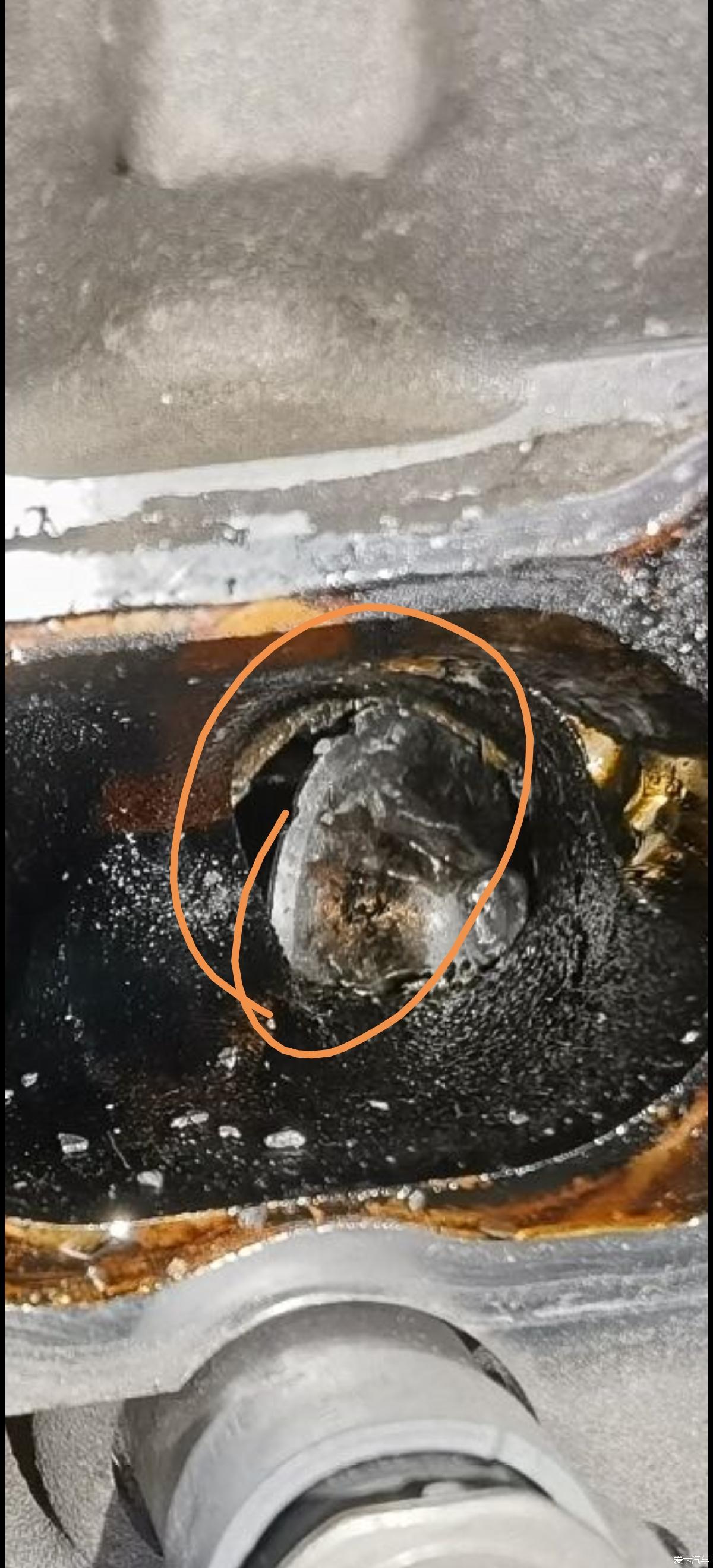

等到初八的时候,师傅们总算是回来了,二话不说,拆开了进气管,赫然发钱气门已经断裂,卡在了缸盖上
放出来的机油,大家看看有问题么
机油滤芯里面有铝沫
气门断了

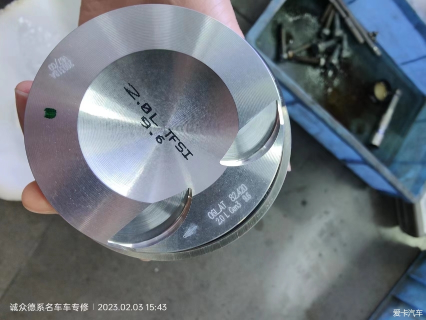

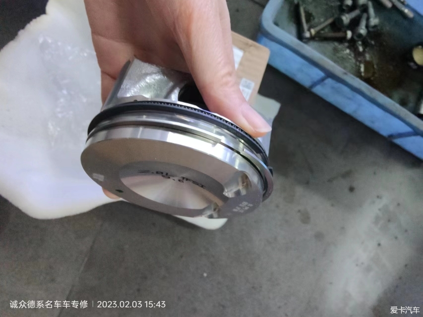

继续拆解,看看问题到底在哪里,结果发现活塞,气门,缸盖已经面目全非
师傅说罪魁祸首是气门弹簧,气门弹簧断裂导致气门脱落,引起发动机故障,目前这个情况活塞,缸盖,气门肯定都是要换了,其他还有什么问题需要解体之后才知道
气门一个弹簧断了,尸体都没有找到

上次保养是什么时候?在哪里?

上次保养是什么时候?在哪里?
年前在途虎做的,嘉实多磁护
