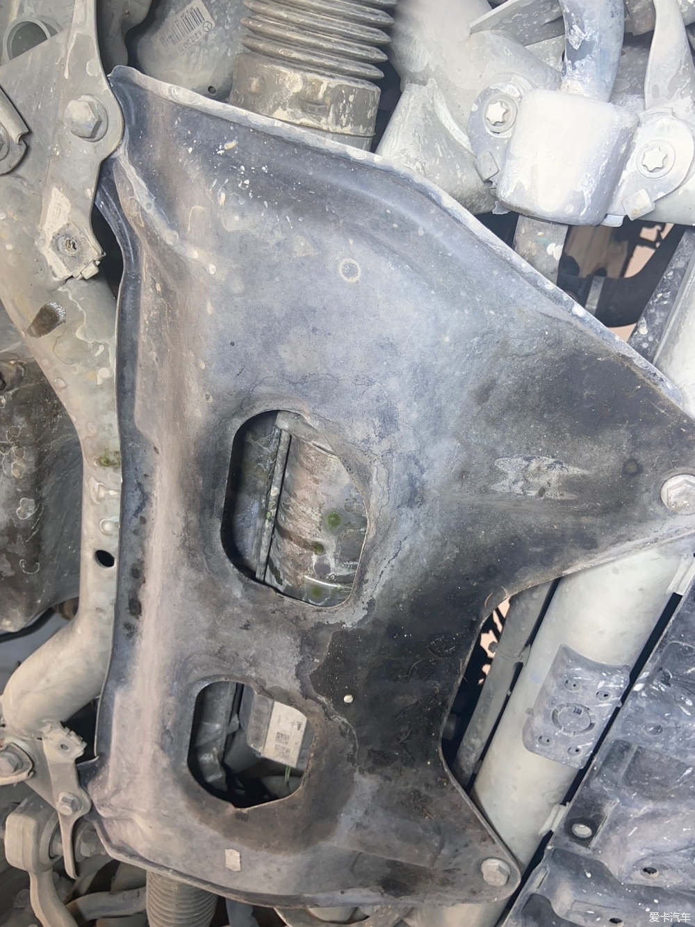

变速箱曲轴油封有渗油……这也是大工程,一点点,不动不动……非专修不好解决啊!
这个好像也渗漏了……
