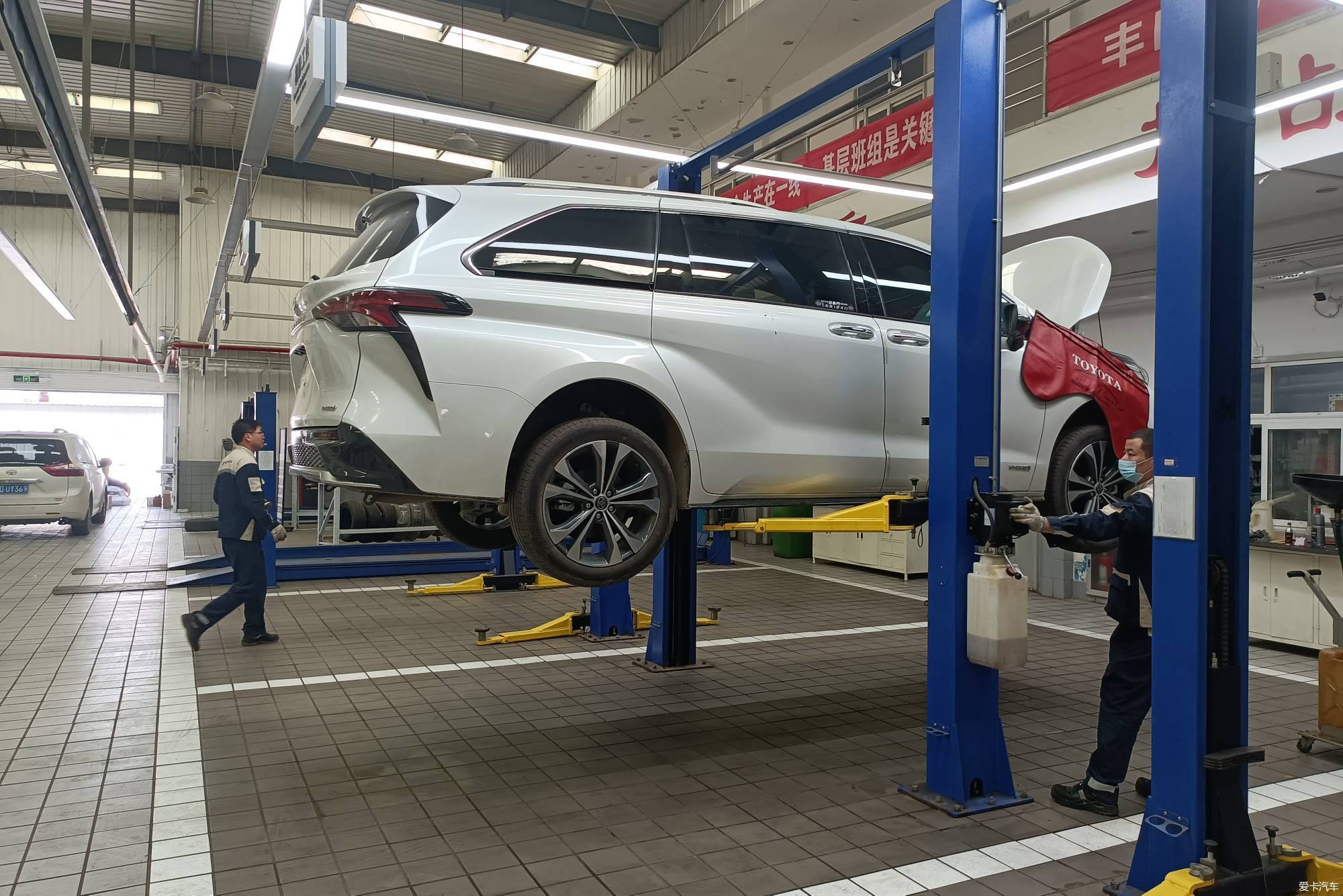

后来实在是没有办法,一丰售后用拖车把车拖了回去,然后又订了那个保险丝的货,拖车费200块钱也不算贵,保险丝也没有多少钱,只不过换这个东西比较费工夫而已
亚洲龙亏电后并联错误导致大保险熔断维修
