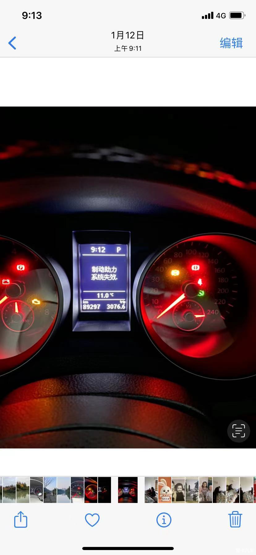

高尔夫6旅行版,2014年的车,平时车况良好,一直自己开。最近启动后报警:”辅助制动效能失效”,同时制动故障灯或ABS故障灯亮,行驶一段距离恢复,或重新启动后恢复。去4S店检查,说是偶发故障,具体什么原因也不知道。请教啥原因?

现在偶尔正常行驶中都故障报警:”辅助制动、系统失效!”,ABS、制动故障灯亮起,行驶一段距离消失。

最近因空调怠速不稳,清洗了节气门。这个故障情况就再没出现,不知道咋回事现,供大家参考。
