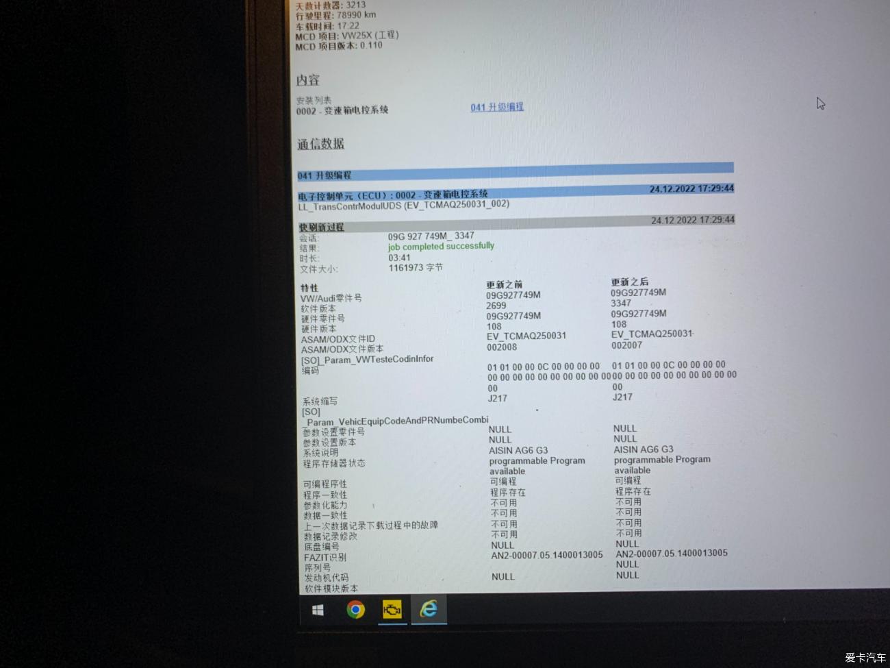

我老婆是14年底买的CP,该车底盘稳,城区行驶非常轻巧,开着很舒服,开高速有人车合一的感觉,但是这个车的变速箱存在一个很重要的bug,就是在3档升4档之间,会掉转速,比如在3档2000转时,掉到1800转,但此时变速箱并没有升到4档,需要继续加油门到2000转才真正的升到4档,同样的问题存在于高尔夫,明锐部分14 15年款车型中,就是所谓的3.5档,我在抖音研究了很久,以为是变速箱的阀体啥的漏气了,后来经过研究,发现有过来人通过刷写变速箱固件得到了解决或缓解,因为我老婆这个cp,在1w多公里的时候就出现了这个3.5档的问题,而且现在8W公里了,越来越明显,到了3.5档时拿一下,冲击,顿挫,像是被人从后面踹了一脚的感觉。非常的难受,我都担心变速箱要废了。于是我买来了5054,在某鱼买了固件,开始着手刷变速箱的固件。

第四步,自然就是用5054的odis-E刷写固件了,这里不再赘述。

1,两者都解决或缓解了3.5档的顿挫问题,我的体验是,已经解决。
2,3347降档无2档,3档会一直到7KM/h,然后直接切到1档,3182无此情况。
3,3182相对更加激情,而3347更加的温柔,为什么这么说,3182与我原车的2699在换挡时机上差不多少,转速偏高,动力会相对好一些。
4,顿挫感上,3182的2-3,3-2顿挫较3347明显,由于降档有2档,所以跟车时会有1档2档3档的来回切换情况,而若是3347在超过7时速会一直在3档上,当然,如果你这时大脚油门,还是会切到2档以获取大扭矩。而且3347在2-3时顿挫或相对较小。
5,3182的换挡时机整体比3347要晚,比如3-4,3182会在42时速左右,而3347却可以在36左右。
综上,如果你喜欢大脚油门,喜欢动力来的直接,那3182时你比较好的选择,如果你喜欢顺,开车不紧不慢,那么3347绝对超乎你想象。
3100和2862暂时没测试,我最早刷了3347,后来试了3182,现在我又刷回了3347,另外,3347在地库时,2档能在7时速甚至5时速的时候维持,而3182在12时速的已经切回了1档,所有若是地库减速带较多时,3347也是最好的,而3182则会来回1-2-1-2.
