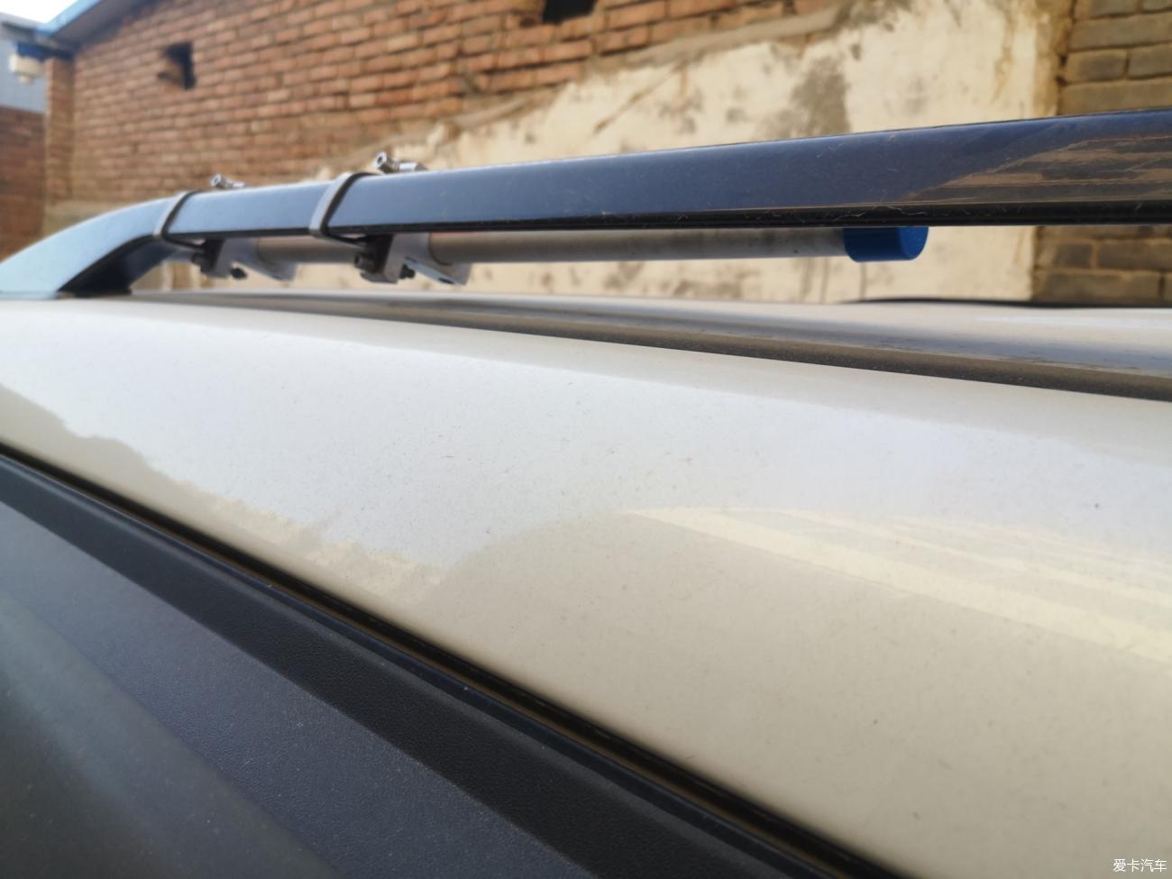

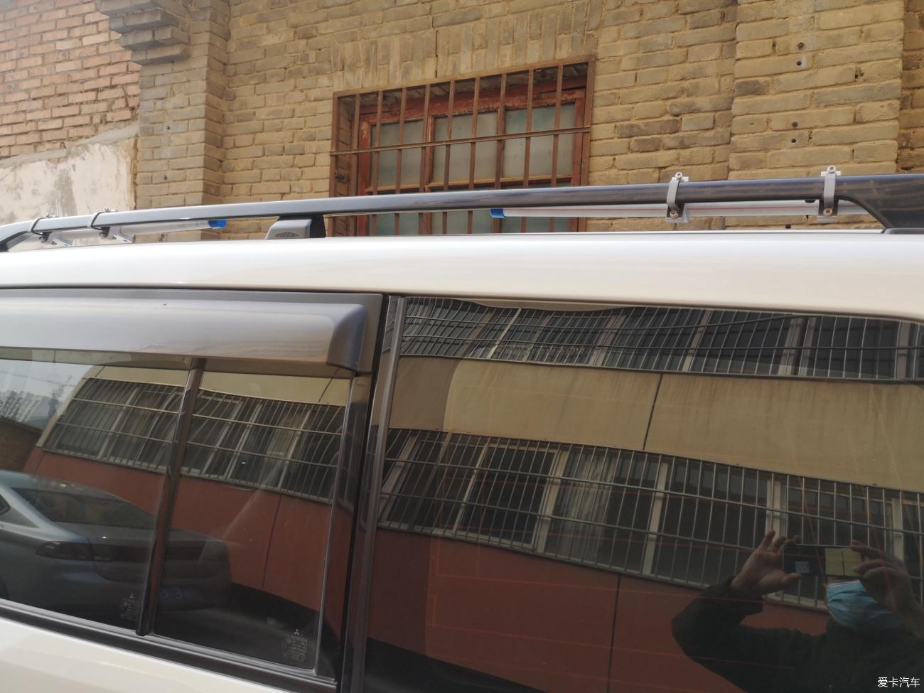

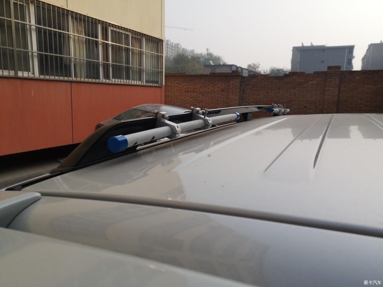

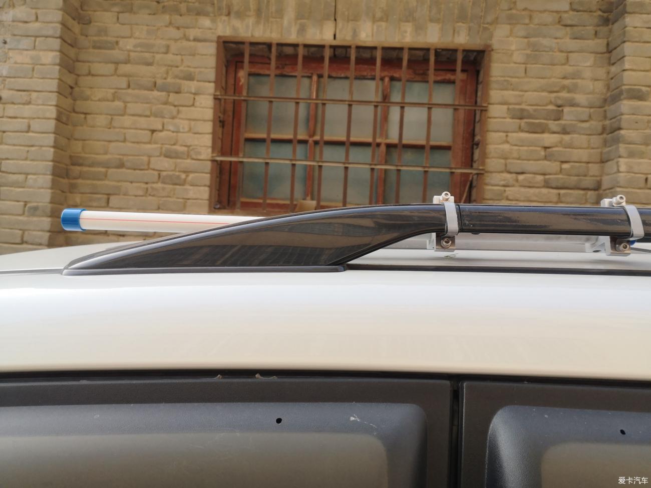

网购了一块天幕,尺寸大约是1900x1950,很轻,上面行李架宽度不够,实在不好挂,就在驾驶(看人家现成的车边帐都在驾驶侧)侧行李架框架上安装了前后伸缩杆(管),伸出后最大尺寸达到2150,够用了,后来又买了一块天幕,沿1950边缝拼在一起,形成了1950x3800一大块,还没有外试。材料为铝、不锈钢、紫铜皮,没有能生锈的。
行李架后内侧
行李架后外侧
行李架前外侧
前伸缩杆
