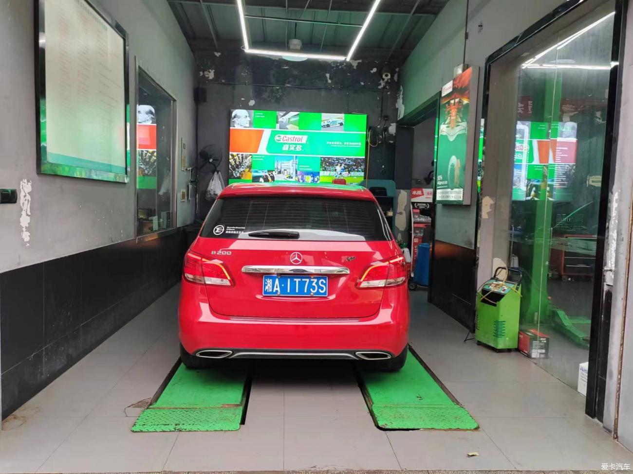

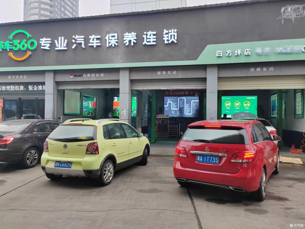

下午二点多到达店门口,有一个客户休息室和三个工位,其中有两个工位都在施工中,看来店里生意不错。
时间还早,先把车停在店门口一个空位上,等店长安排,因为昨天有在爱信的AAMC线上小程序上提前预约,所以预约时间一到店家会准时安排上工位的。车主可以线上预约,线下直接按约定的时间进行保养,还挺便捷的。

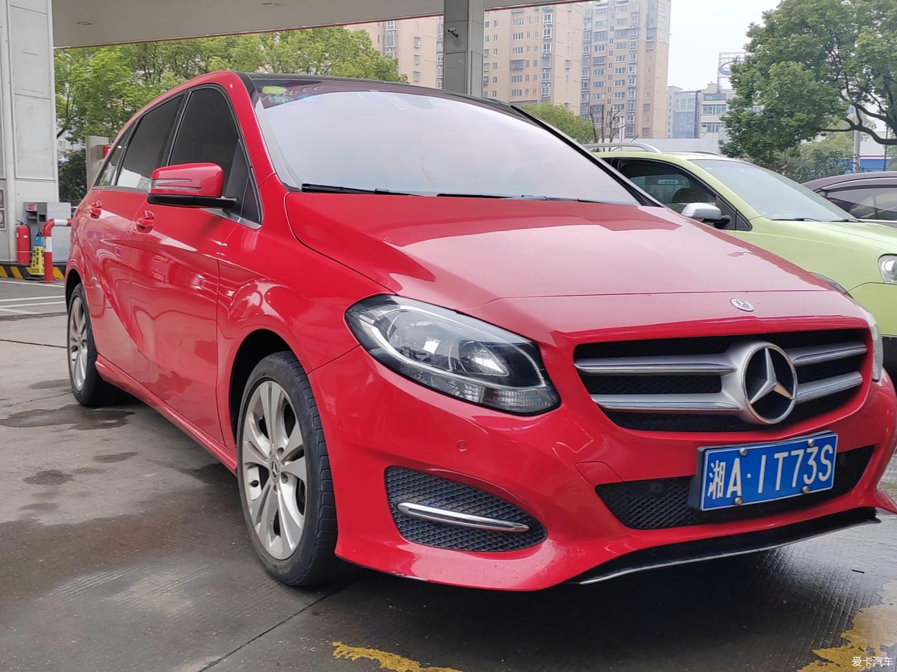

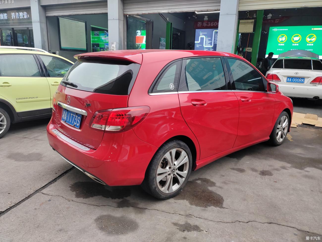

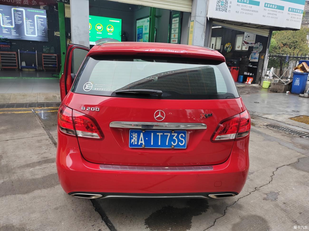

虽然车身长度只有4.398米,但是视觉效果很修长,空间也确实不小,很能装。
性感的屁屁和大爱的红色就是当初LD要选择买这个车的原因,女人的喜好果然捉摸不透。
从侧面看来更觉得优雅而不失动感,车漆还是那么亮晶晶的,LD用车一直非常爱惜,和新车差不多。
三叉星辉的车标标明了他的身份,这是一台奔驰,虽然只是一台B级。

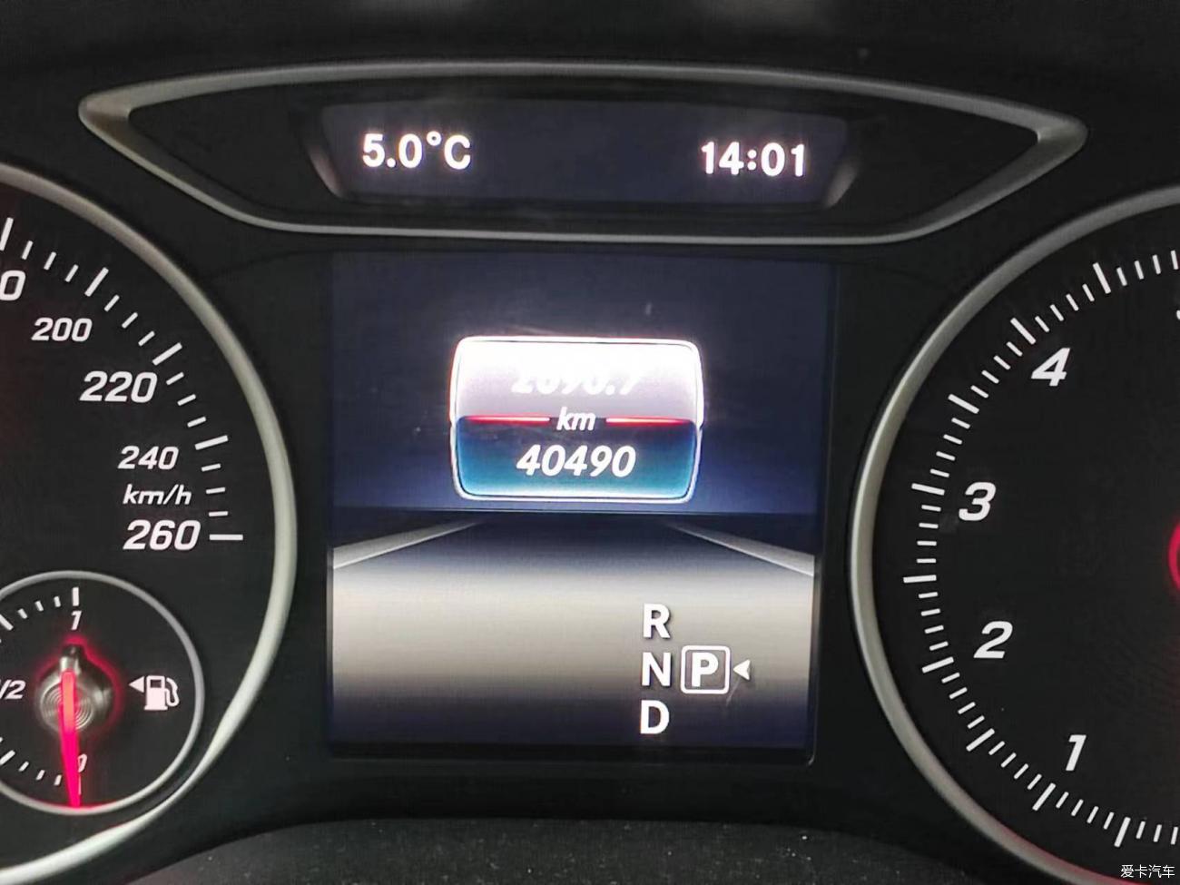

行驶里程:40490公里,本来按照出厂说明要6到8万公里才更换变速箱油,一是想着现在店里被管控不一定营业,一旦营业了又没时间跑。二是虽然里程没达到,但是按时间五年多来算早到了要更换变速箱油的时间。
爱信也是建议,变速箱油在2年或4-6万公里,进行一次变速箱油的检查和更换。为了方便自己也为了保险起见还是决定连变速箱油一起换了。

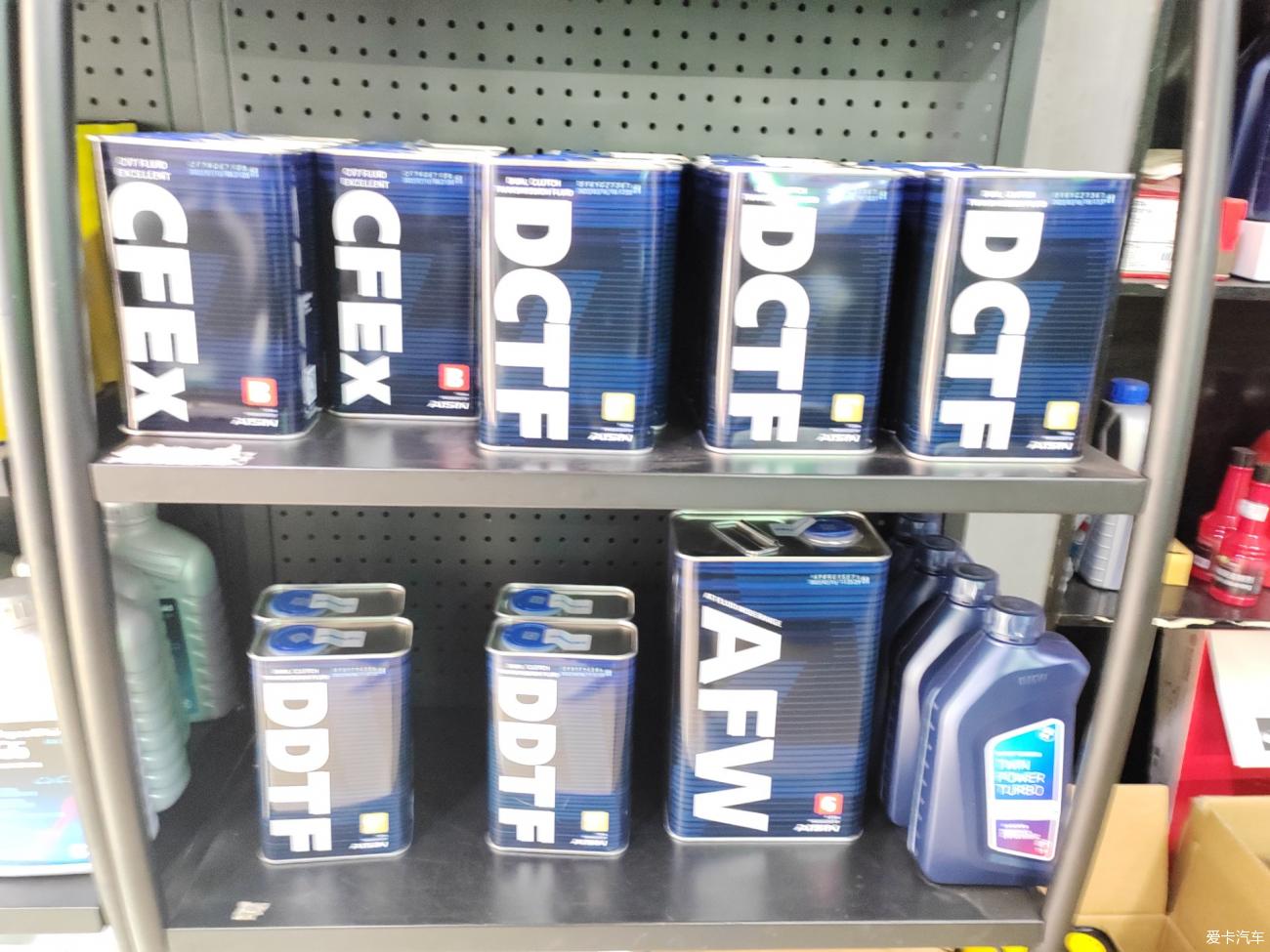

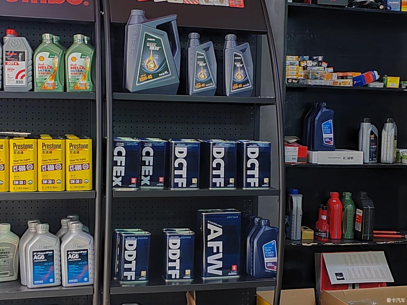

来到休息室开了空调非常舒服,店家让我稍坐一会看看电视,时间一到立马给我安排,休息室里的展示柜上放着一排排的爱信机油和变速箱油。

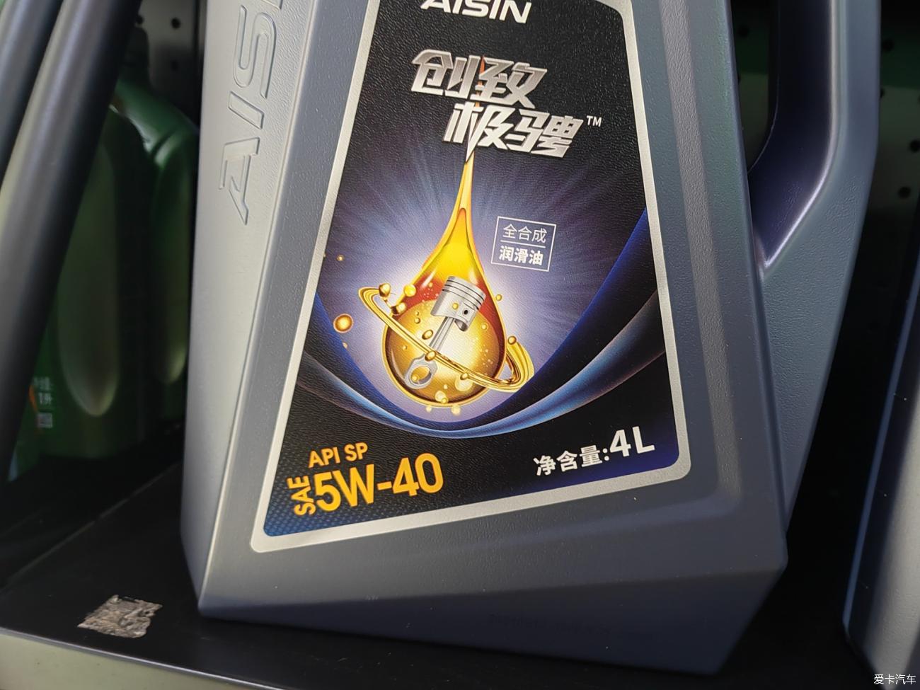

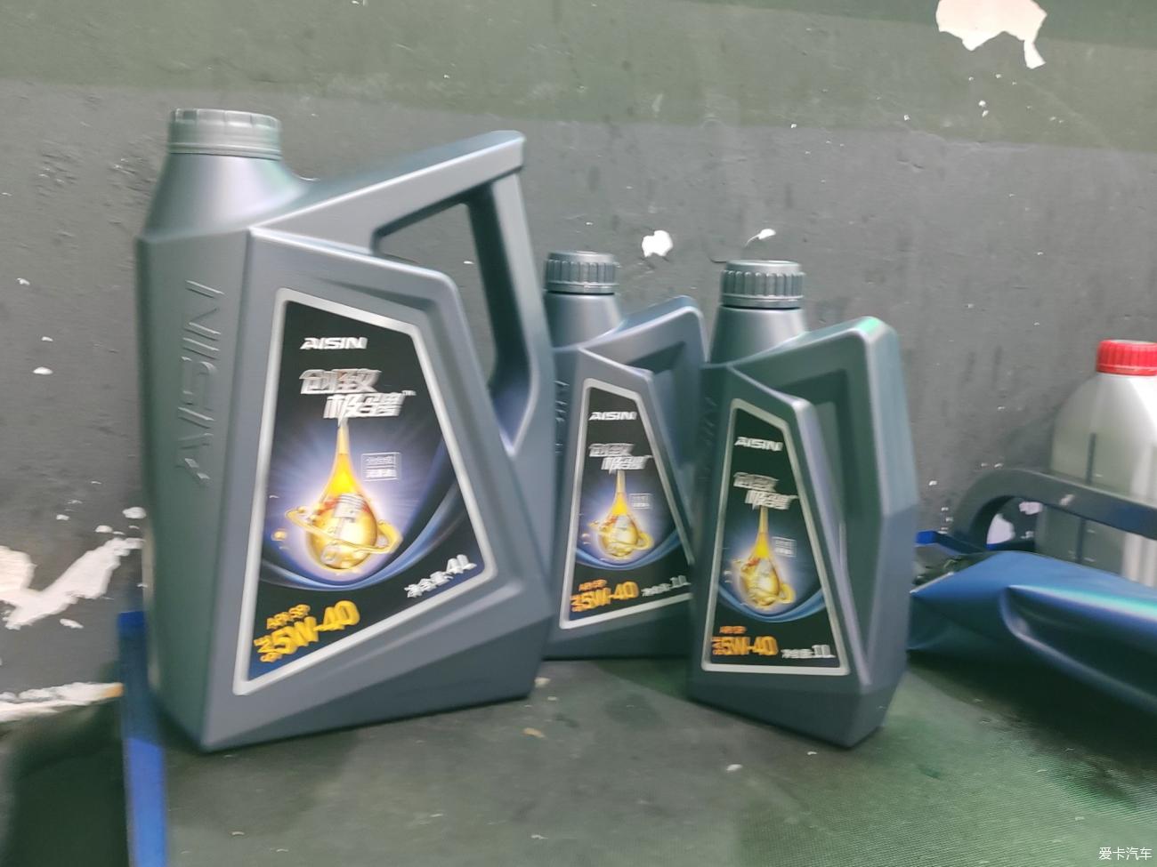

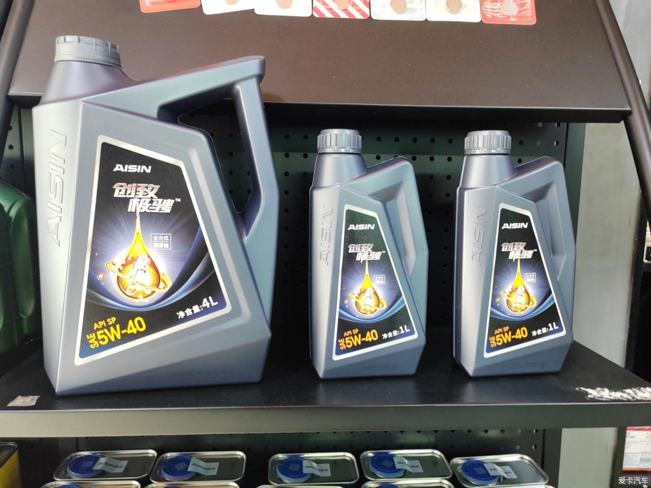

这个是机油瓶子做得很精致,有4升装的也有1升装的
规格型号为5W-40全合成润滑油,API SP级别
这个是变速箱油,瓶型和瓶子材质都和机油不一样,铁罐包装很精致,看上去很高大上。

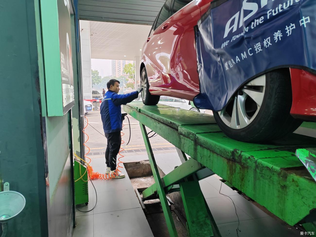

不一会车子就被开上了工位上,开始动工

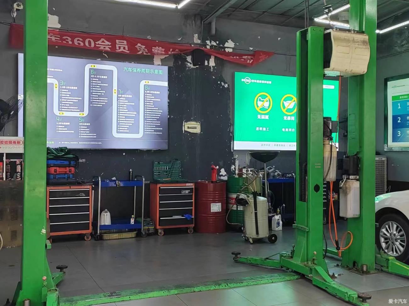

店子里工位上都很干净和整洁,让我对这家店印象更好

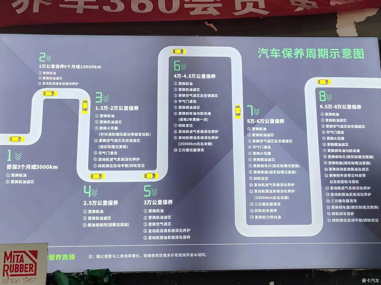

墙上贴着汽车保养周期表,什么时候应该做什么一目了然,非常透明、公开,这一点就让我对这家店更加的放心

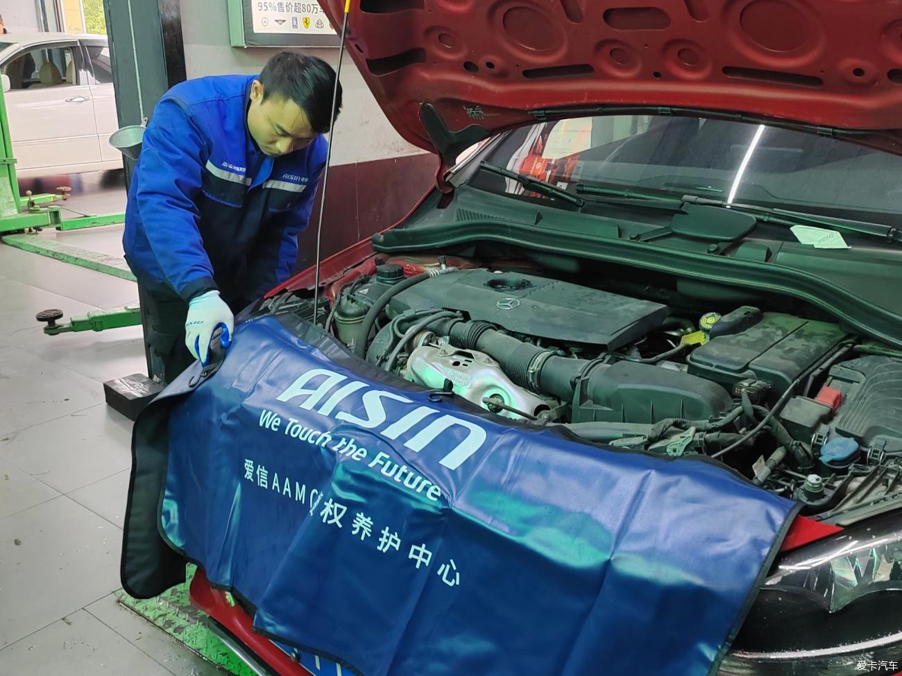

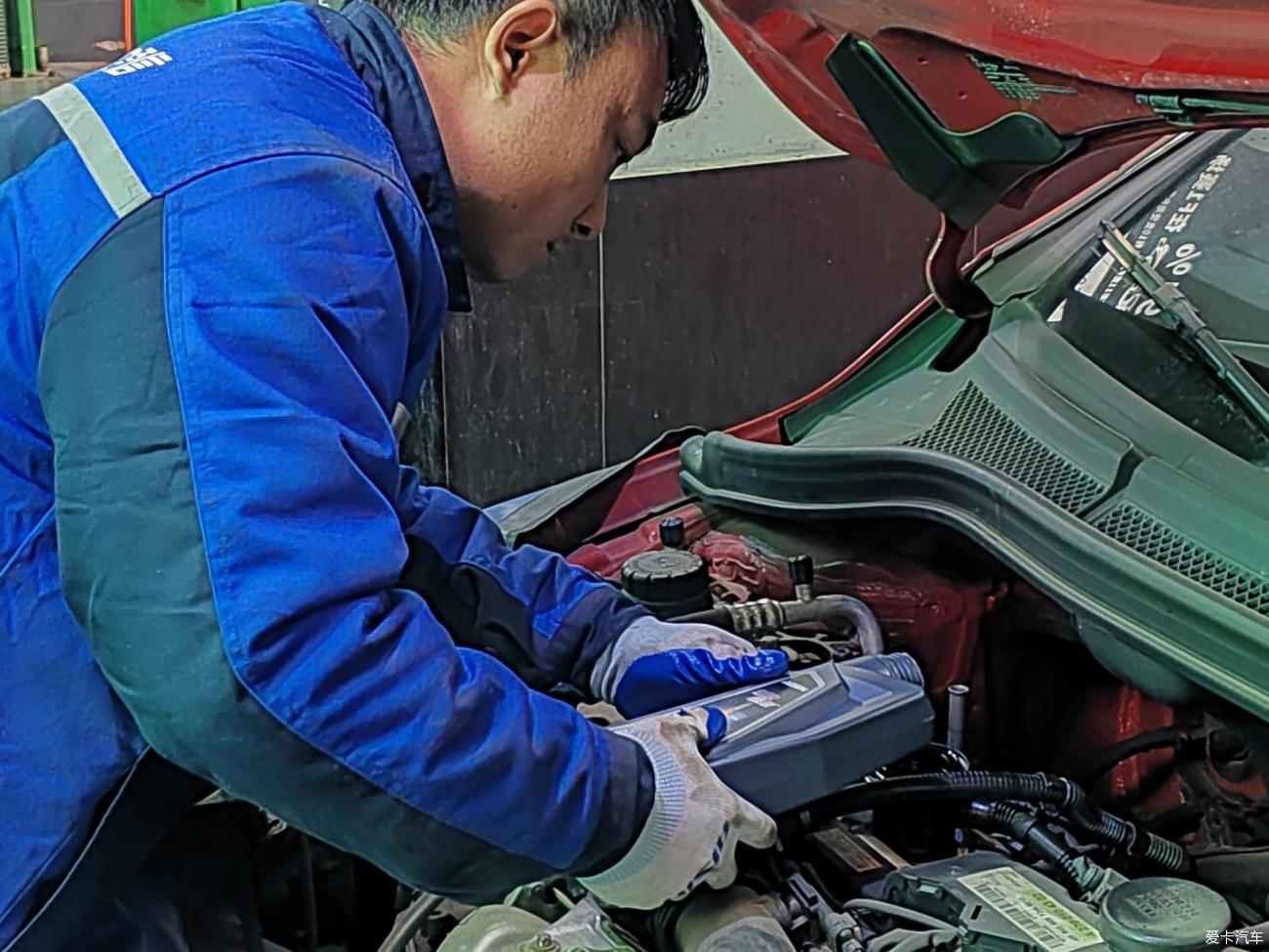

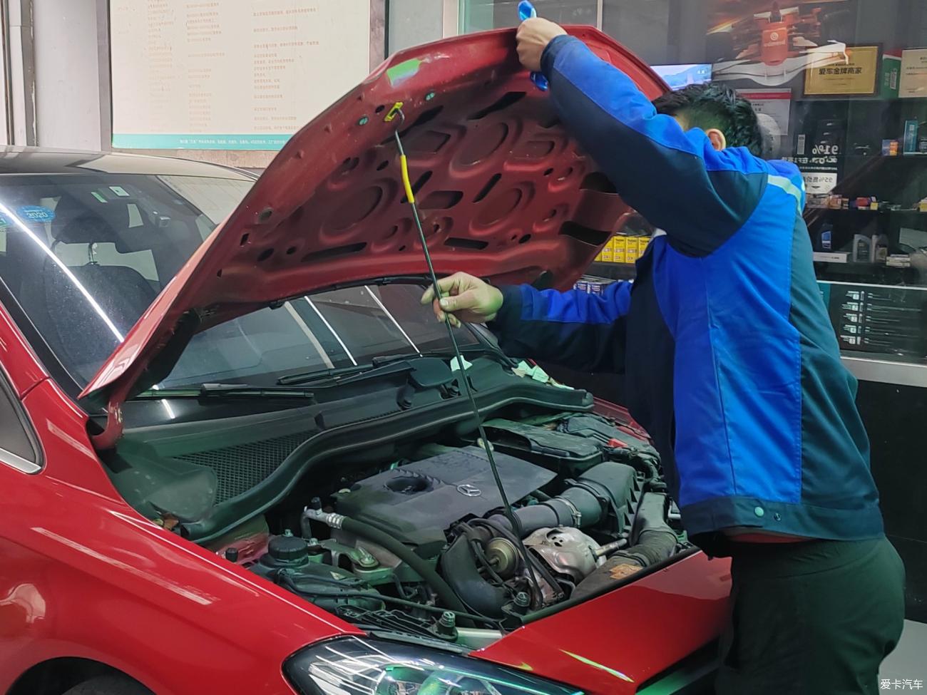

穿着爱信的专用工作服的工作人员将发动机引擎盖打开来用撑杆撑起

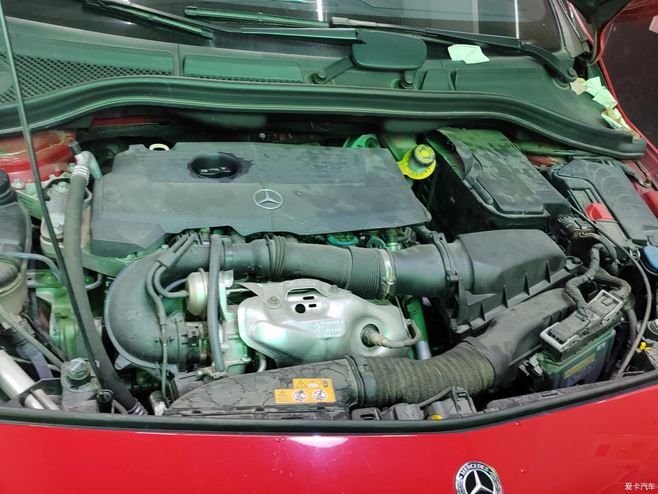

机仓内有一层的灰尘,除了做保养平时也很少打开做清洁
不一会一瓶4升和二瓶1升的机油被送到到工位上的工作台上,产品叫爱信创致极骋全合成发动机润滑油,都是爱信旗下的机油产品。师傅说,这款油的抗磨保护性挺不错。
工作人员很细心的将爱信AAMC门店专用的的翼子板防护垫铺在发动机舱周边,以免换没油时弄脏车身,细节之处见真章

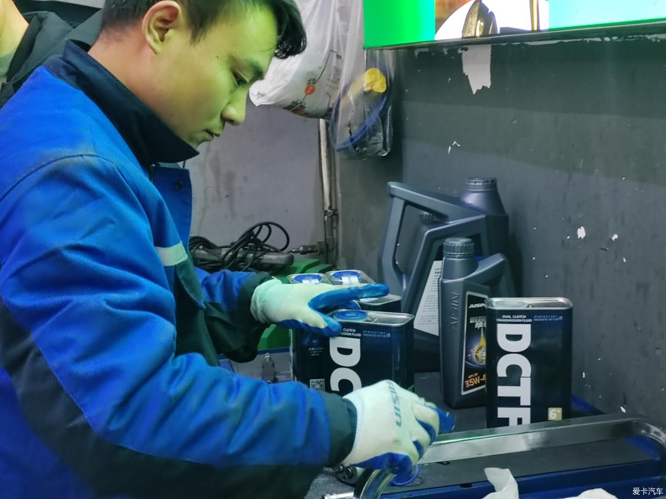

没多久五瓶变速箱油也送了过来,这次我用的是型号的爱信DCTF6+。
随着举升机慢慢升起,车子被举高

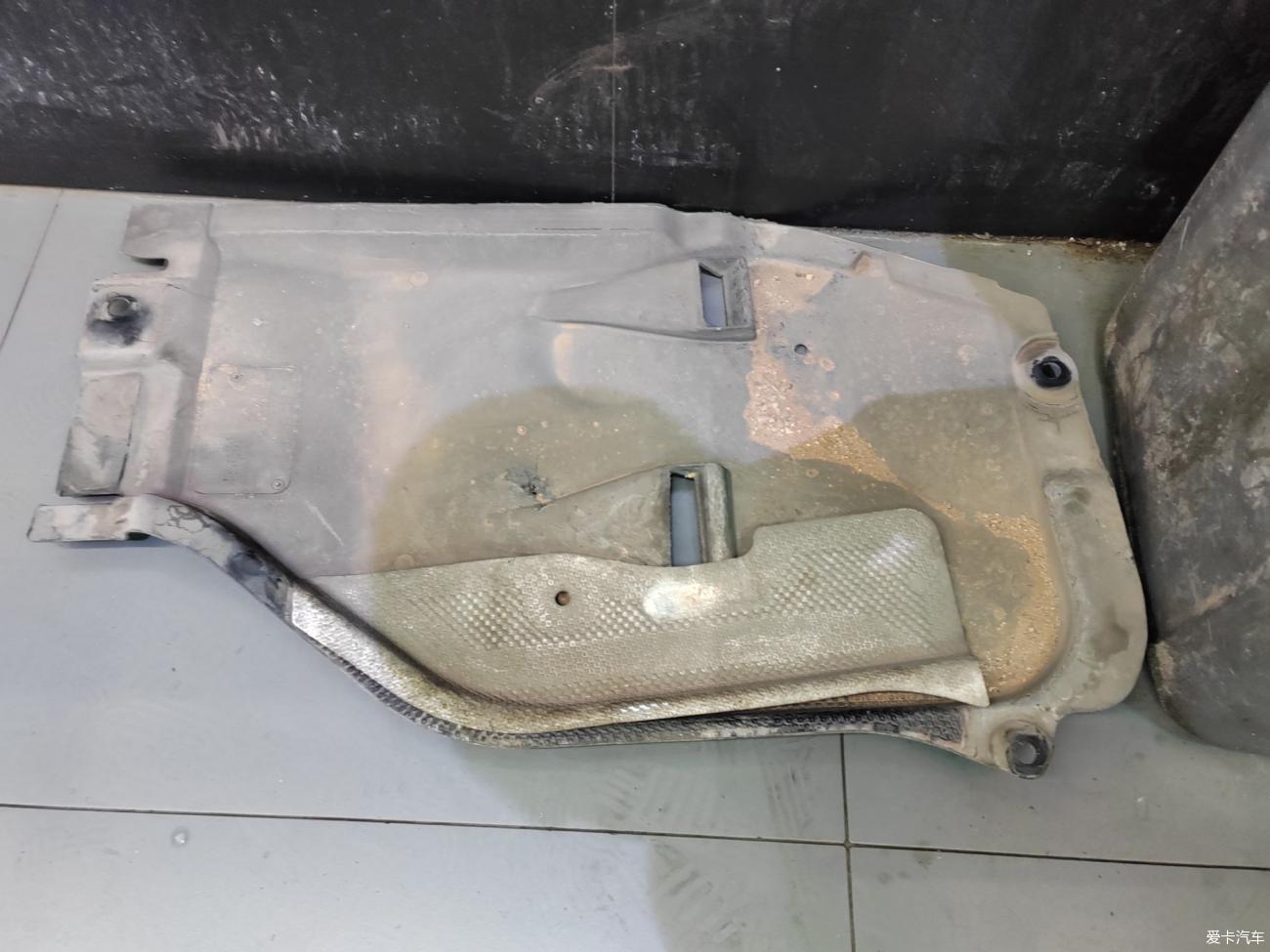

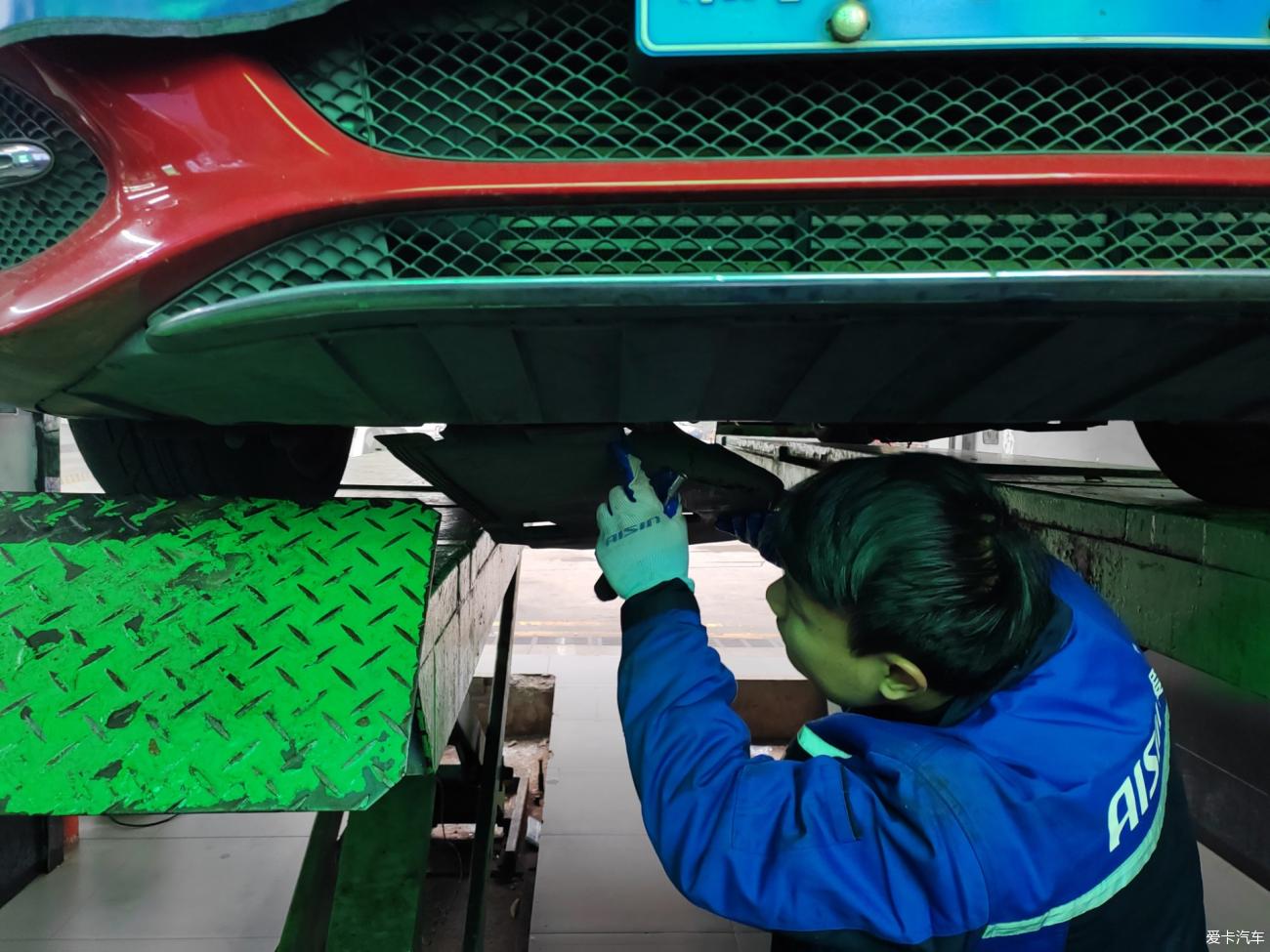

工作人员正在拆发动机底护板,看得出来很用心也很细心
这是被拆下来的发动机护板

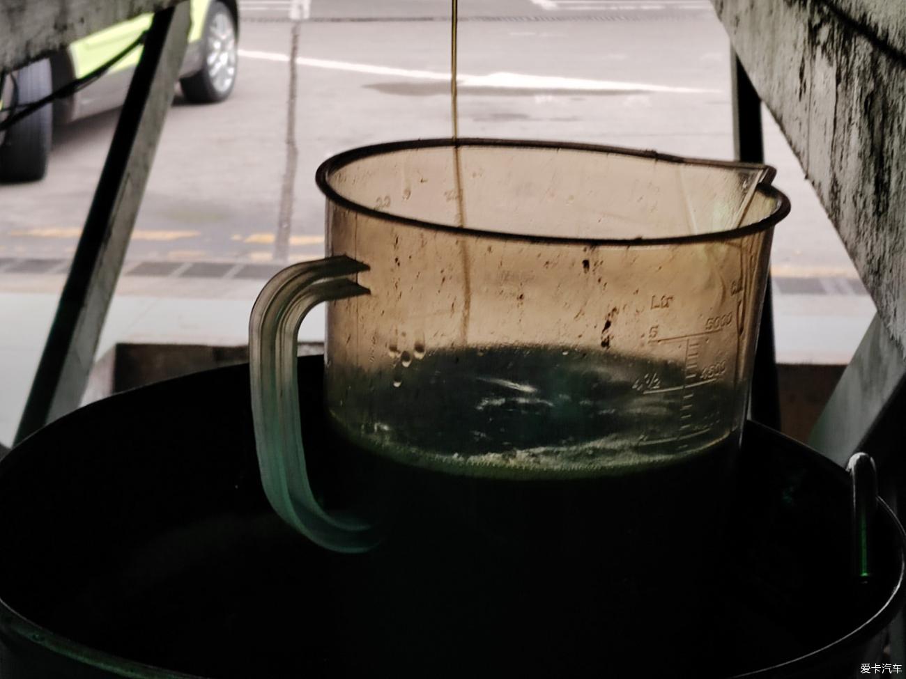

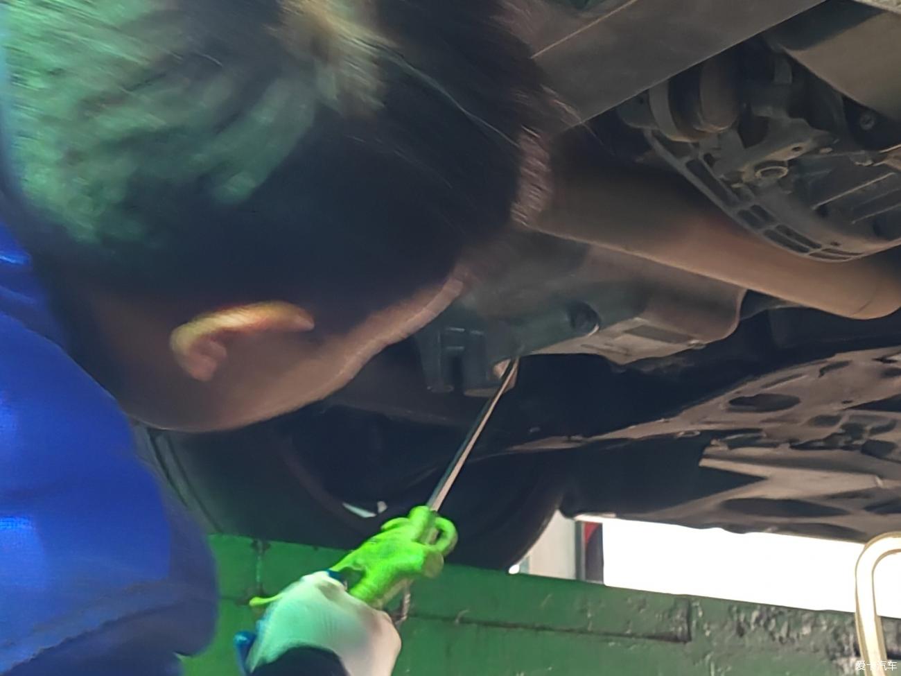

拆开放油口开始放油
放出来的机油又黑又稠,记得上次保养到现在应该是开了七八千公里了,确实是到了该保养的时候了

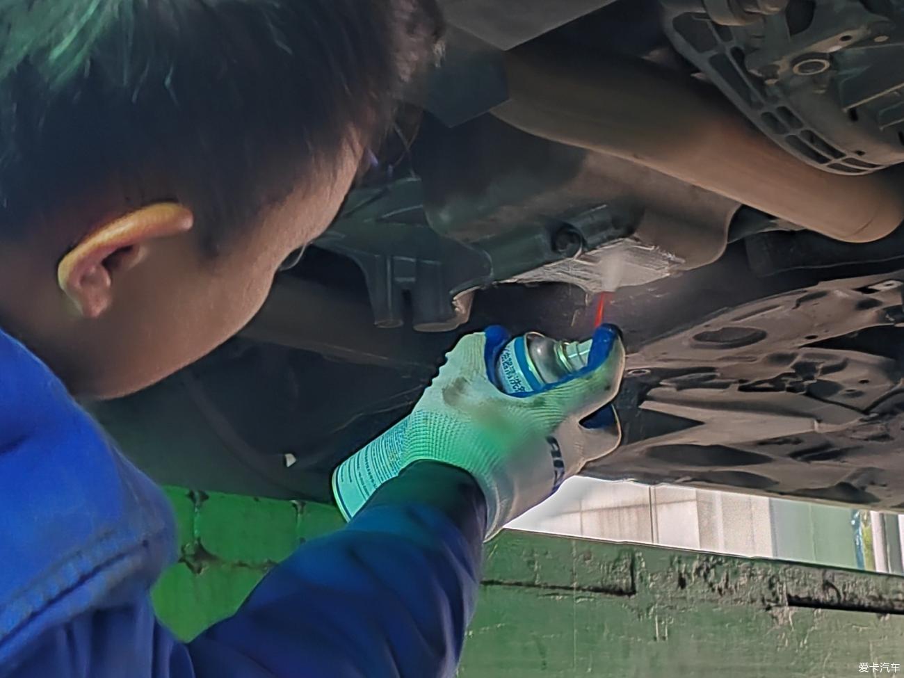

机油放完后工作人员用化油器清洗剂将放油口清洗干净,盖上底盖
然后又用风枪将清洁后的底盖处吹干,一切都做得细致有加

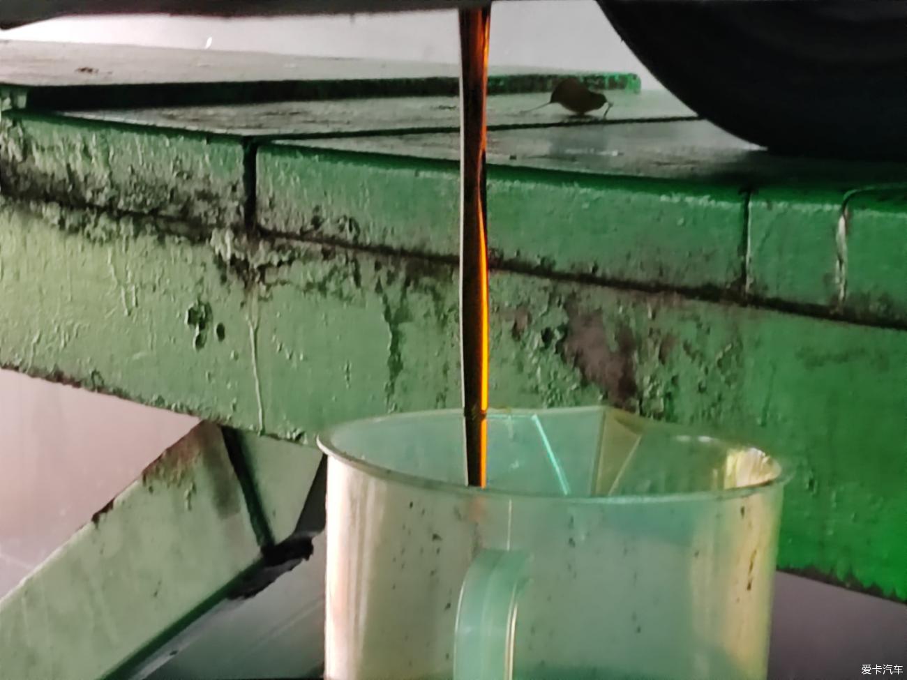

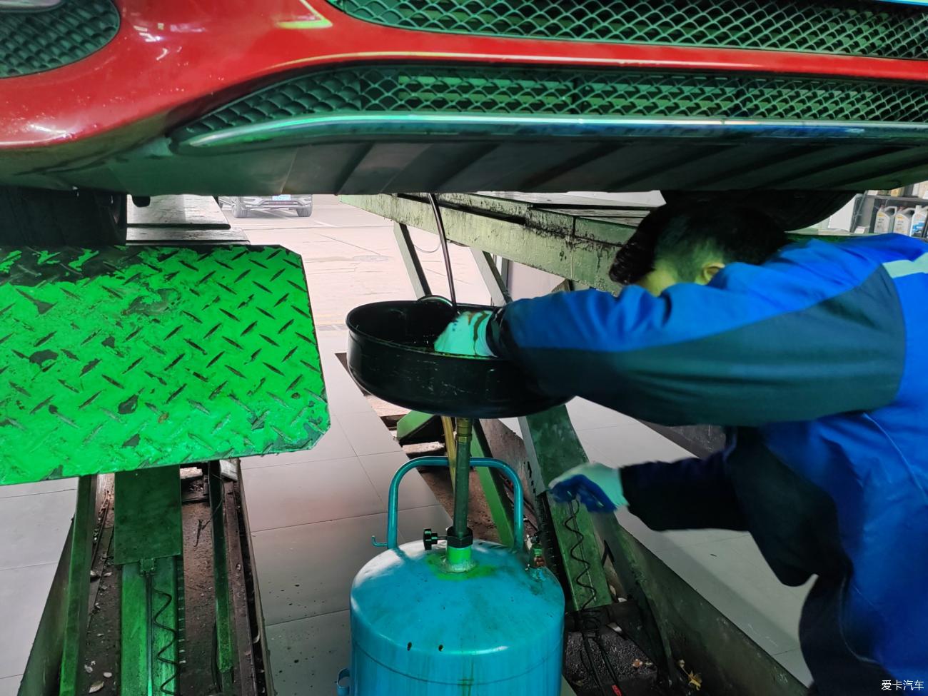

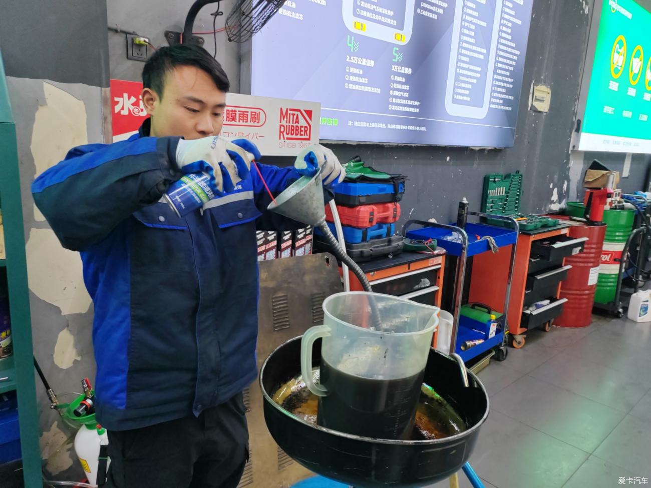

然后换到主驾一边的车底部打开变速箱放油口开始放油,变速箱油是用有刻度的容器接着的,刻度是用来做参考的,放出来的多少油到时就注入多少新油
放出来的变速箱油虽然没有机油那么黑,但明显稠度和颜色都很深了,就算这次不换估计开不了太久也是要换了,能换上新油心里也更踏实

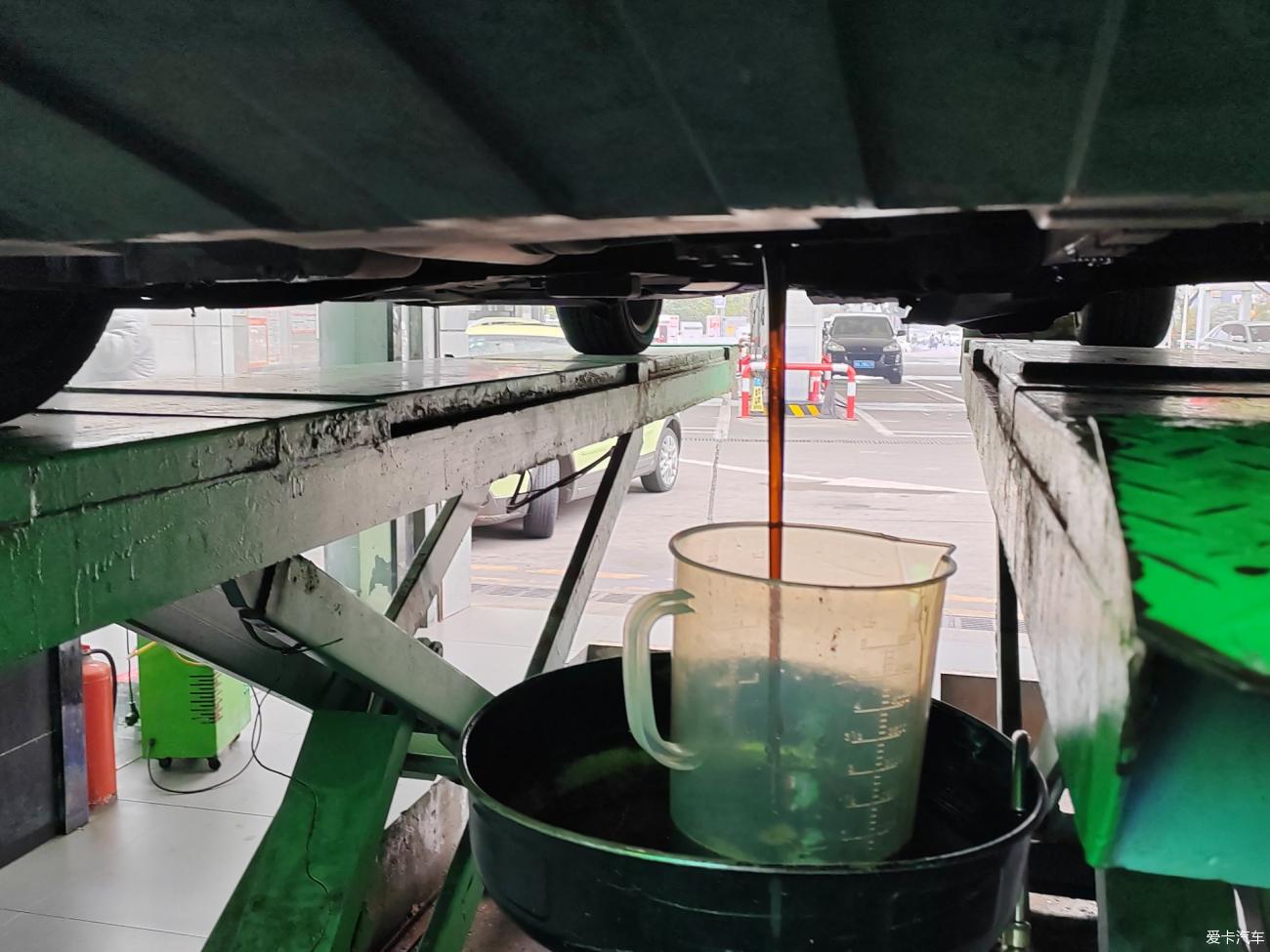

还在继续放,但明显快放得差不多了

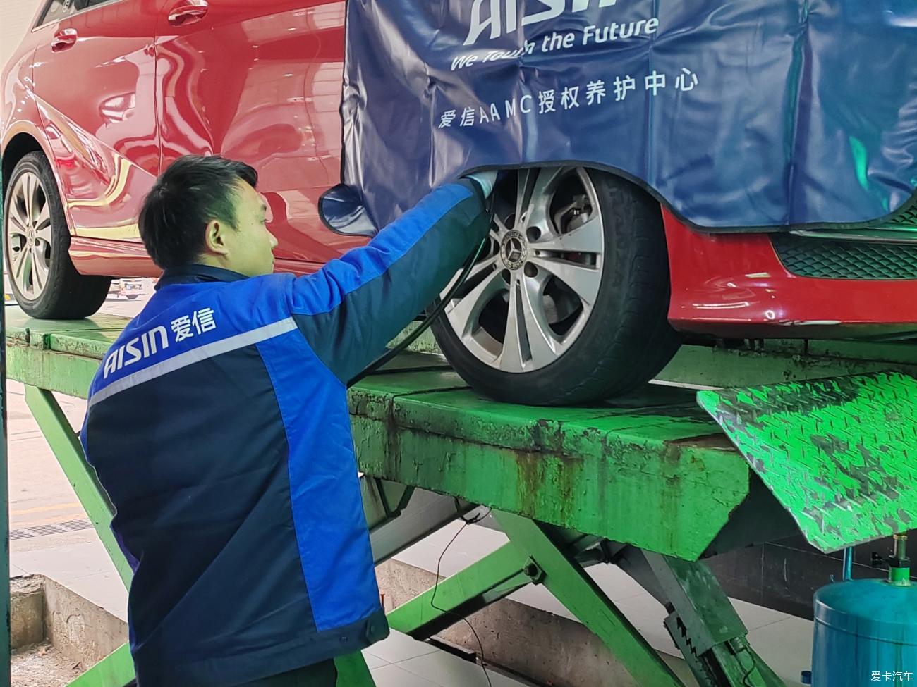

放油的过程技师也没闲着,检查了四轮的胎压,补充了气,不只是细心同到,安排得也很合理
放到灯下再看看放出来的变速箱油,看得更清楚,一共放出了4升多一点

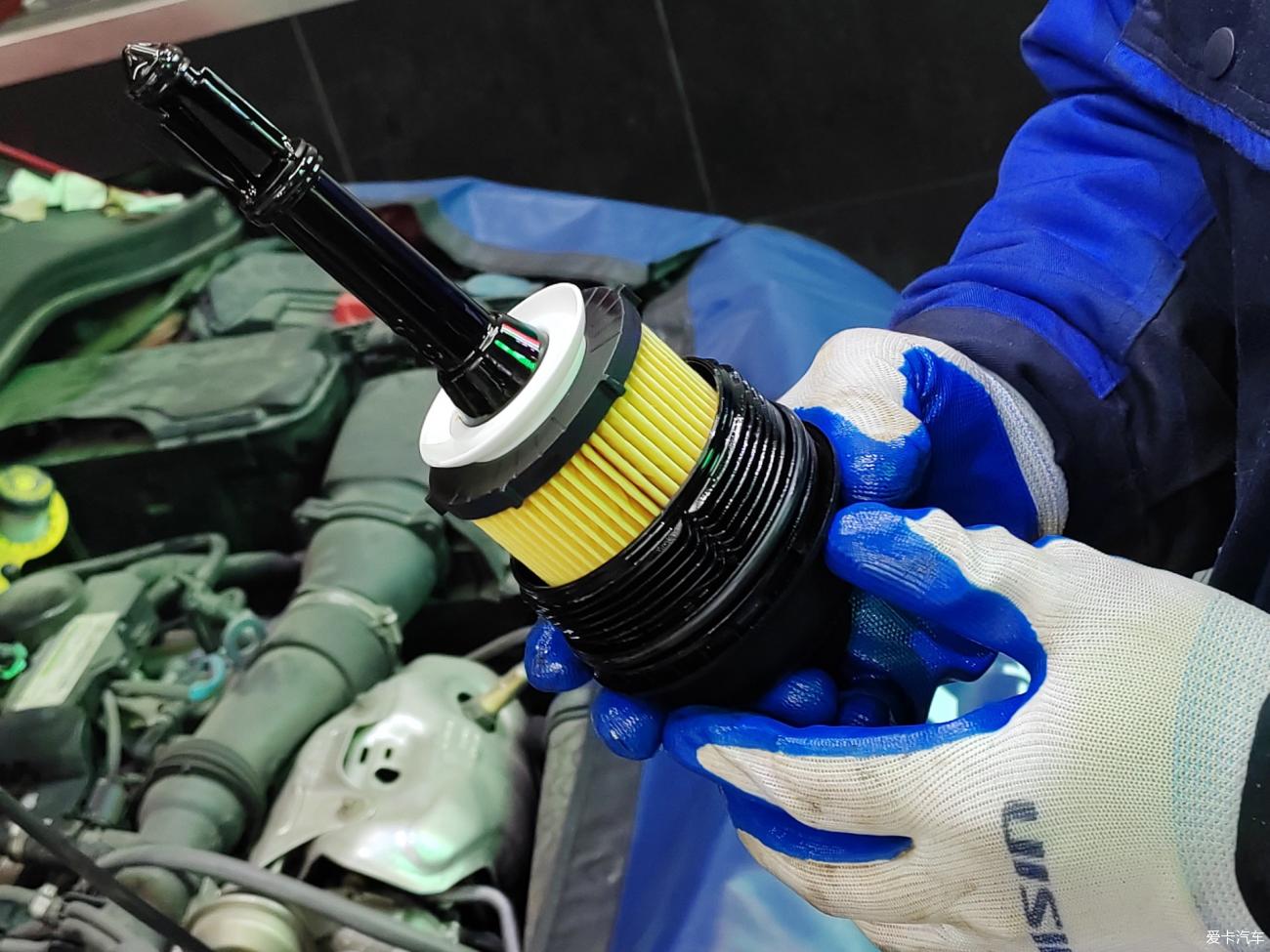

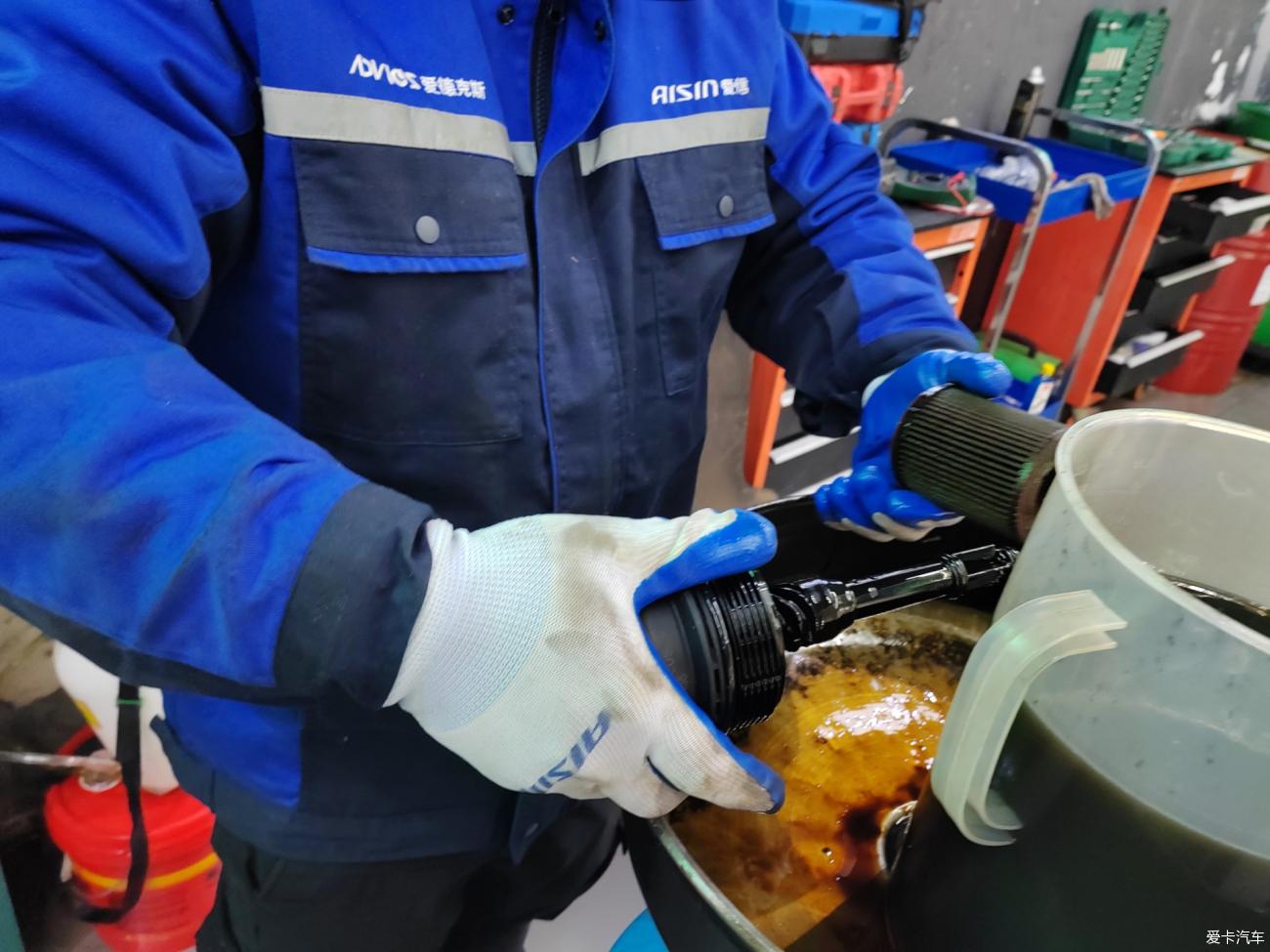

放完油后举升机降下来打开发动机机盖,开始拆机油滤清器,因为位置在角落里,拆得有点困难
这是拆出来的滤清器
换上新的滤清器,瞬间看着舒服太多了,装回原处

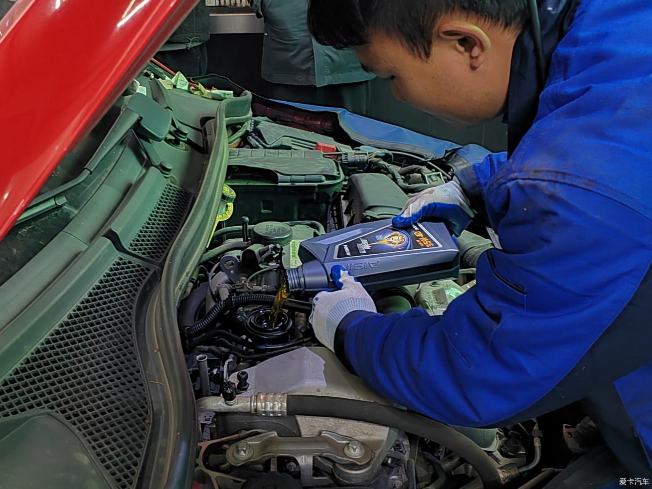

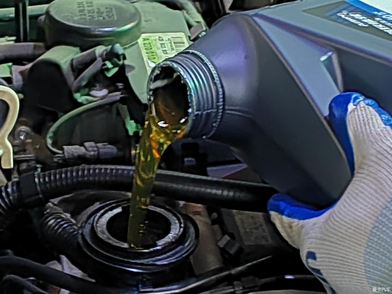

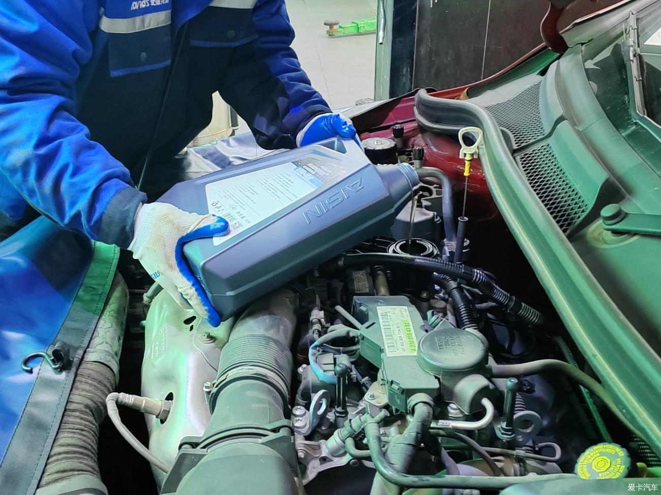

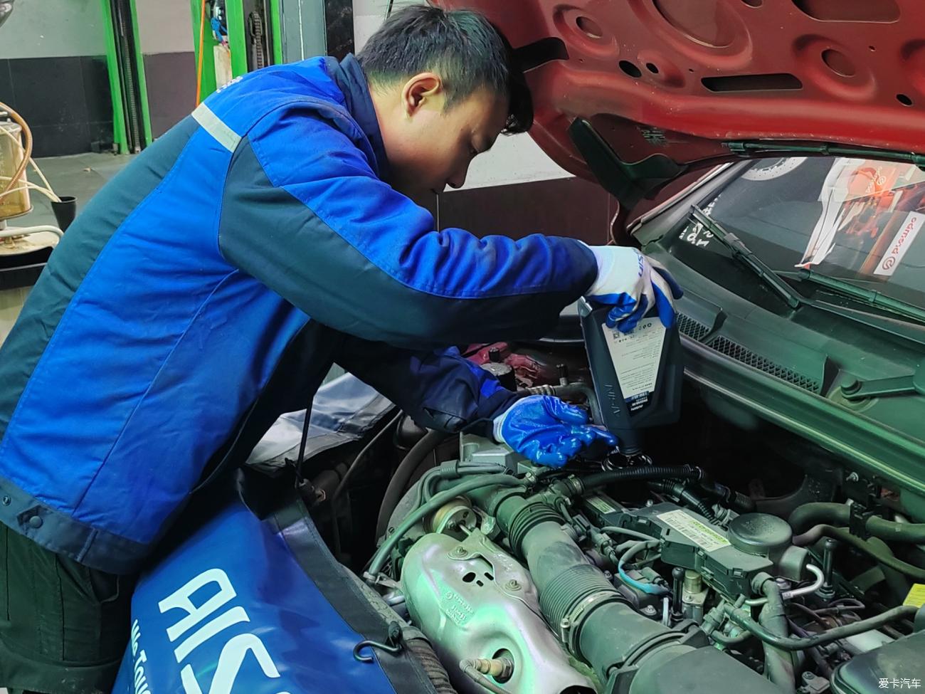

终于开始灌注新机油
这就是爱信的机油了,色泽明艳透亮,颜色呈金黄色,一看就知道品质不会差
一瓶4升的机油见底了

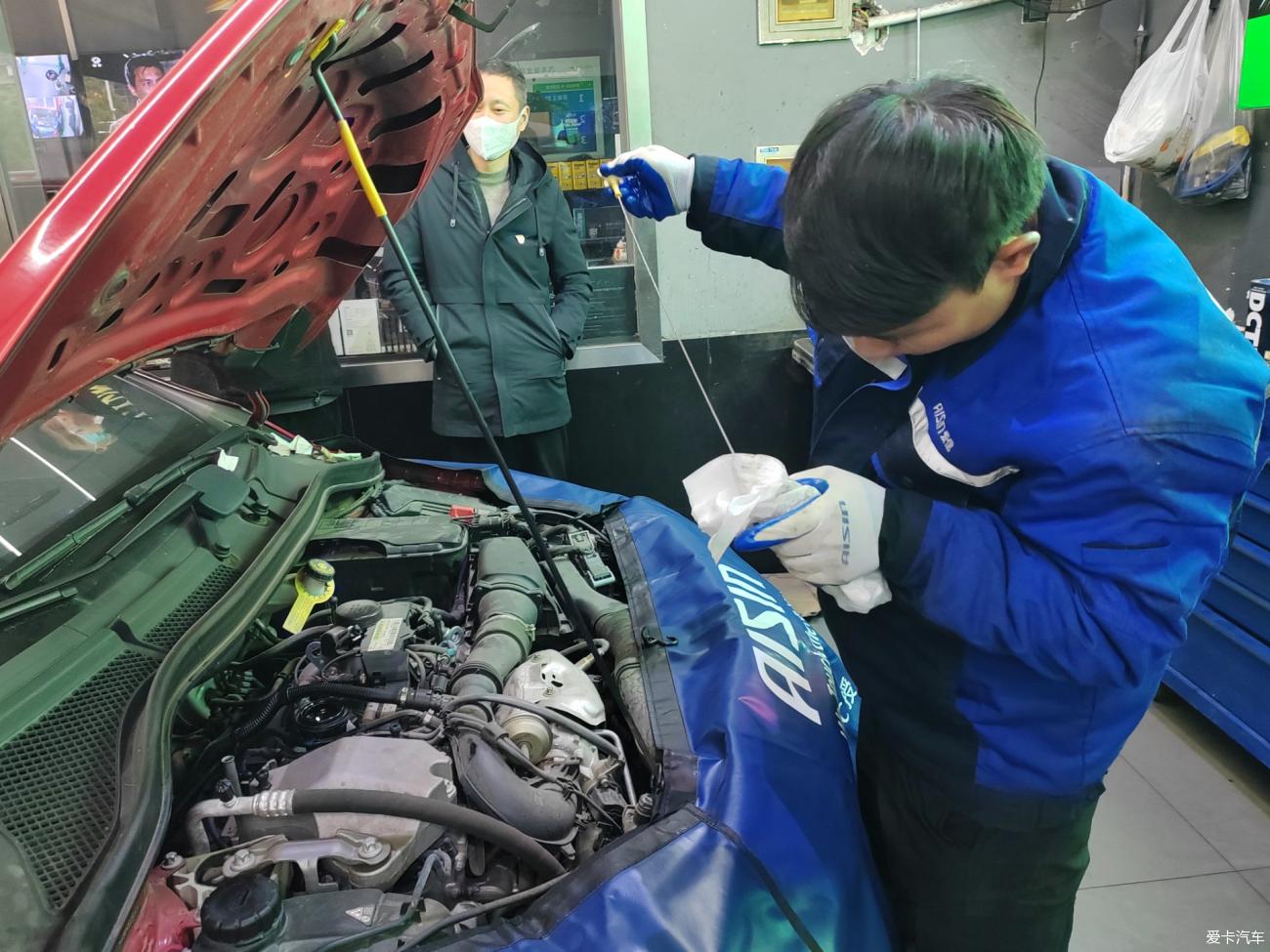

技师拔出机油标尺,认真查看油量
很明显还不够,于是再打开一瓶1升的机油继续注入
最终在注入一瓶1升的机油后,经过技师继续检查标尺还差一点点,又打开了一瓶1升的机油,注入了一点点,最后一瓶没有灌完 ,也就是说总共加了机油5升多一点。
机油加注完毕开始准备加注变速箱油
用风枪吹干,操作流程很规范

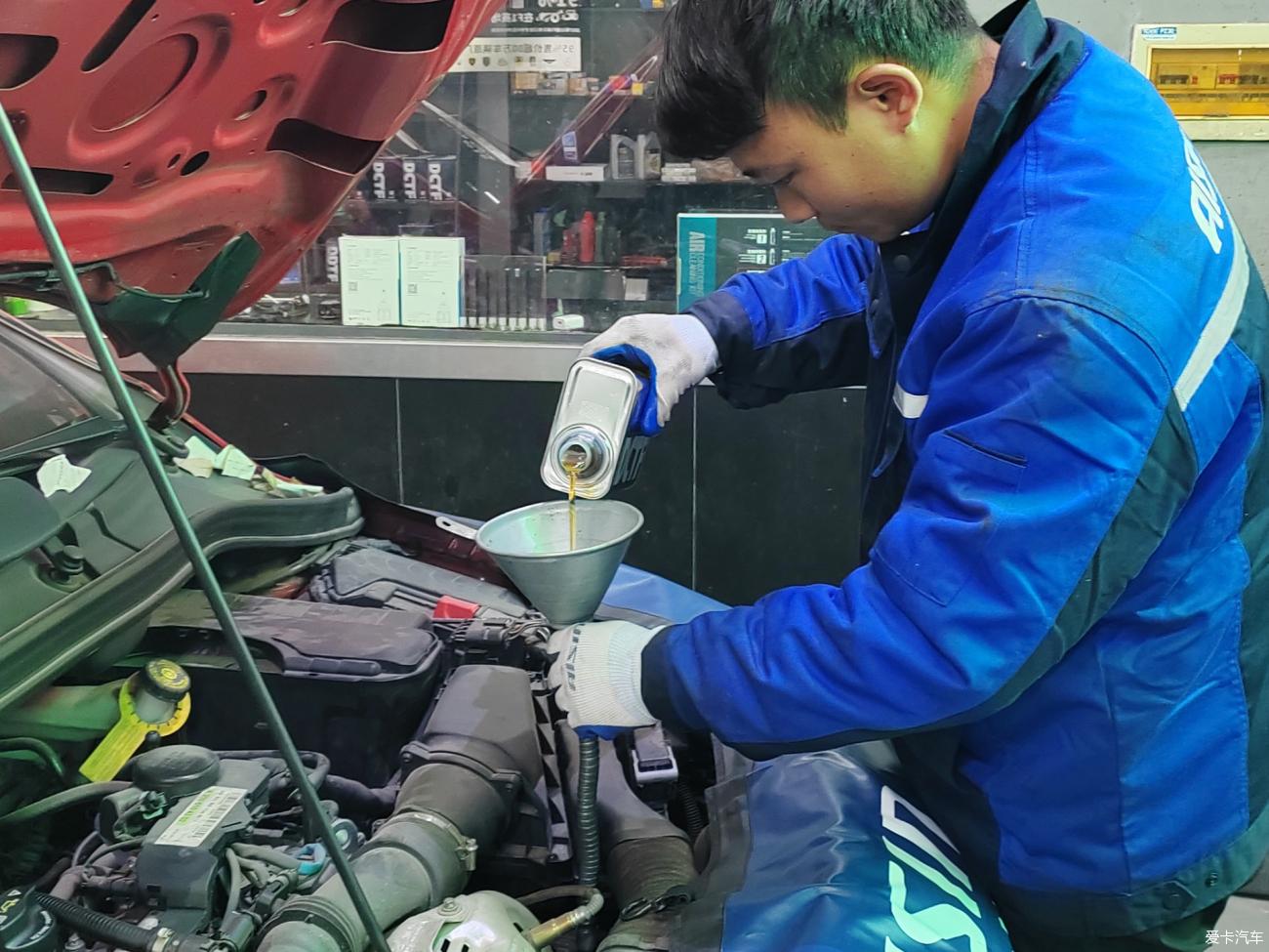

将漏斗插入注油口

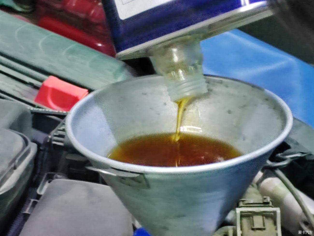

开始开启变速箱油瓶盖

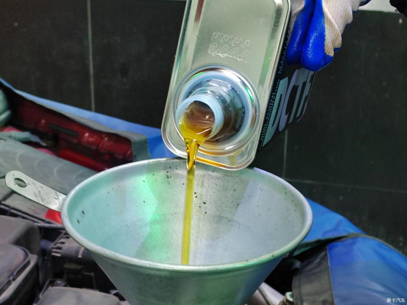

往漏斗内加注变速箱油,油质仍然是金黄色,色泽透明且明亮,稠度适中。变速箱油分很多种,不同的变速箱用油不一样,我仔细看过瓶上说明,这个是湿式双离合专用油。因为B200就是用的7档湿式双离合。
工作人员注油过程专心致致,一丝不苟
第四瓶加注完成
最终变速箱油也是注入了四瓶后第五瓶注入了一点点,和放出来的油容器上的刻度相符

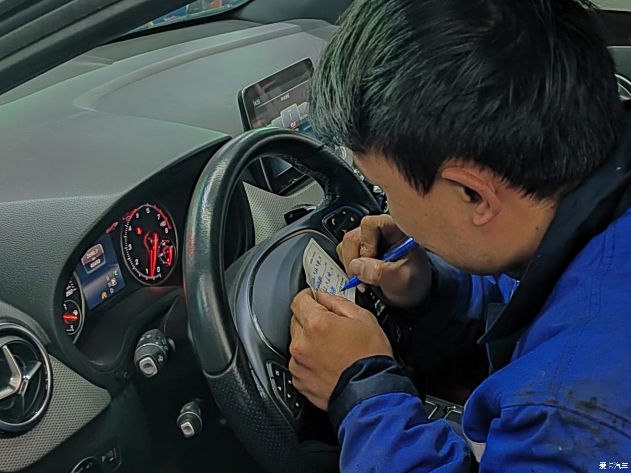

变速箱油加注完成后,工作人员将车辆发动,认真的将本次保养数据记录在标签上
然后将标签贴于前档风玻璃左上角,以提示下次保养时间

发动车辆七八分钟后工作人员再次检查了机油标尺,经过发动机运转以后,还能少量加入机油
于是又将那瓶没有加完的机油再次注入少量机油

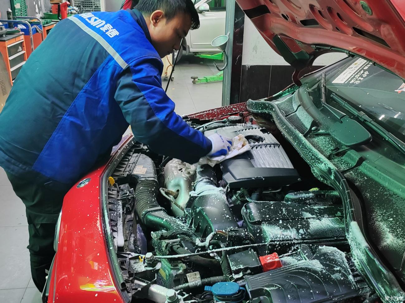

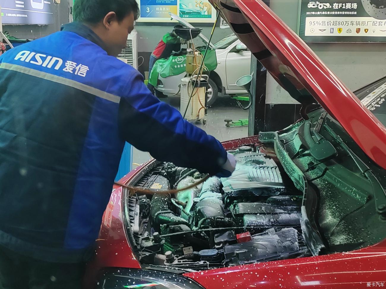

最后还将发动机仓喷上清洁泡沫将整个机舱内清洁干净
看这认真仔细的工作态度和清洁得干干净净的机舱,不得不给爱信门店的小哥哥点个赞,也让我对店里的服务和专业非常肯定
