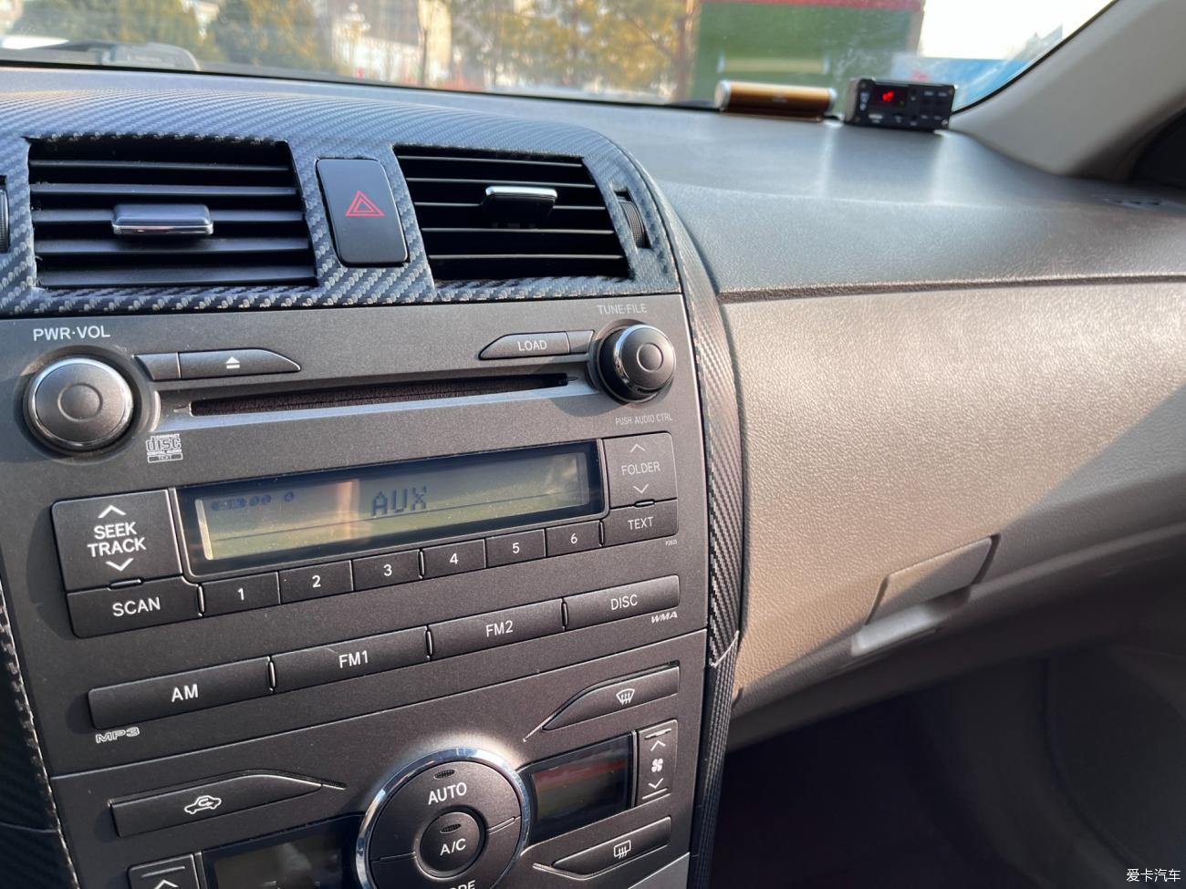

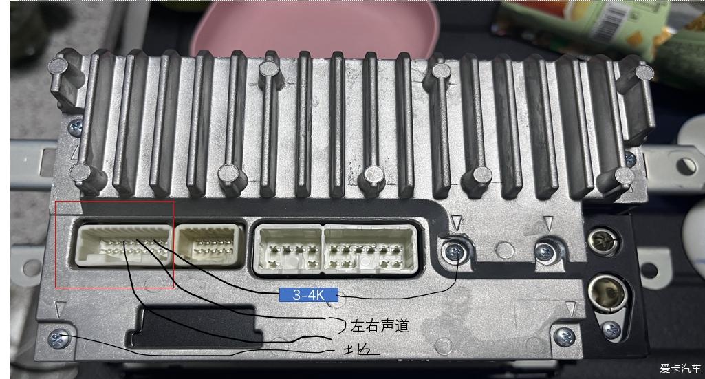

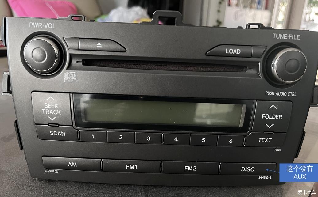

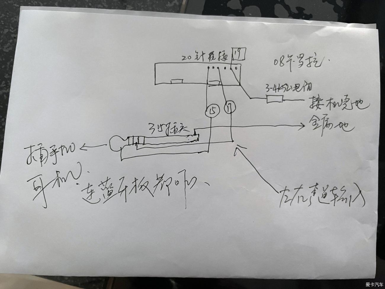

其实很简,就是第一步: 19脚上接一个3--4K的电阻,另一头接一机壳的金属镙钉上,就是接地,就显示上有了AUX,功能用DISC按键切换。第二步:15 17脚各一根线是右左声道信号输入,地线接到机壳金属镙钉上。用DISC按键切换到AUX上,信号接到手机耳机上,就可以听歌了。就是要声音开的大一点。也可以购一个蓝牙板,就可以用蓝牙放歌了,就不到二十元的蓝牙板就可以完美解决。
08款卡罗拉加装AUX线连接蓝牙和手机充电及电压表
在20个接口中只取三根线就可以了,不是网上说的要19 连到18 我试了没有用,(可能是在DISC按键上 有AUX的CD机有效)

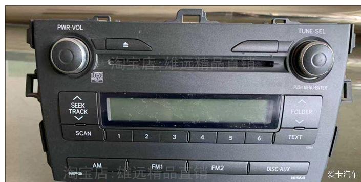

有这个AUX的机子(单碟)就不用接电阻了。
08款的6碟的没有AUX要加电阻。

加电阻,引声道线

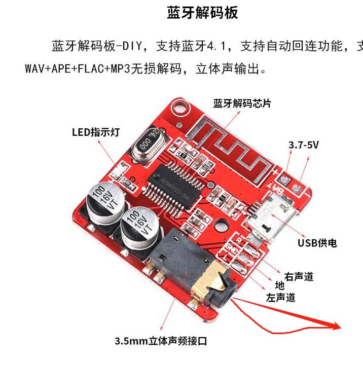

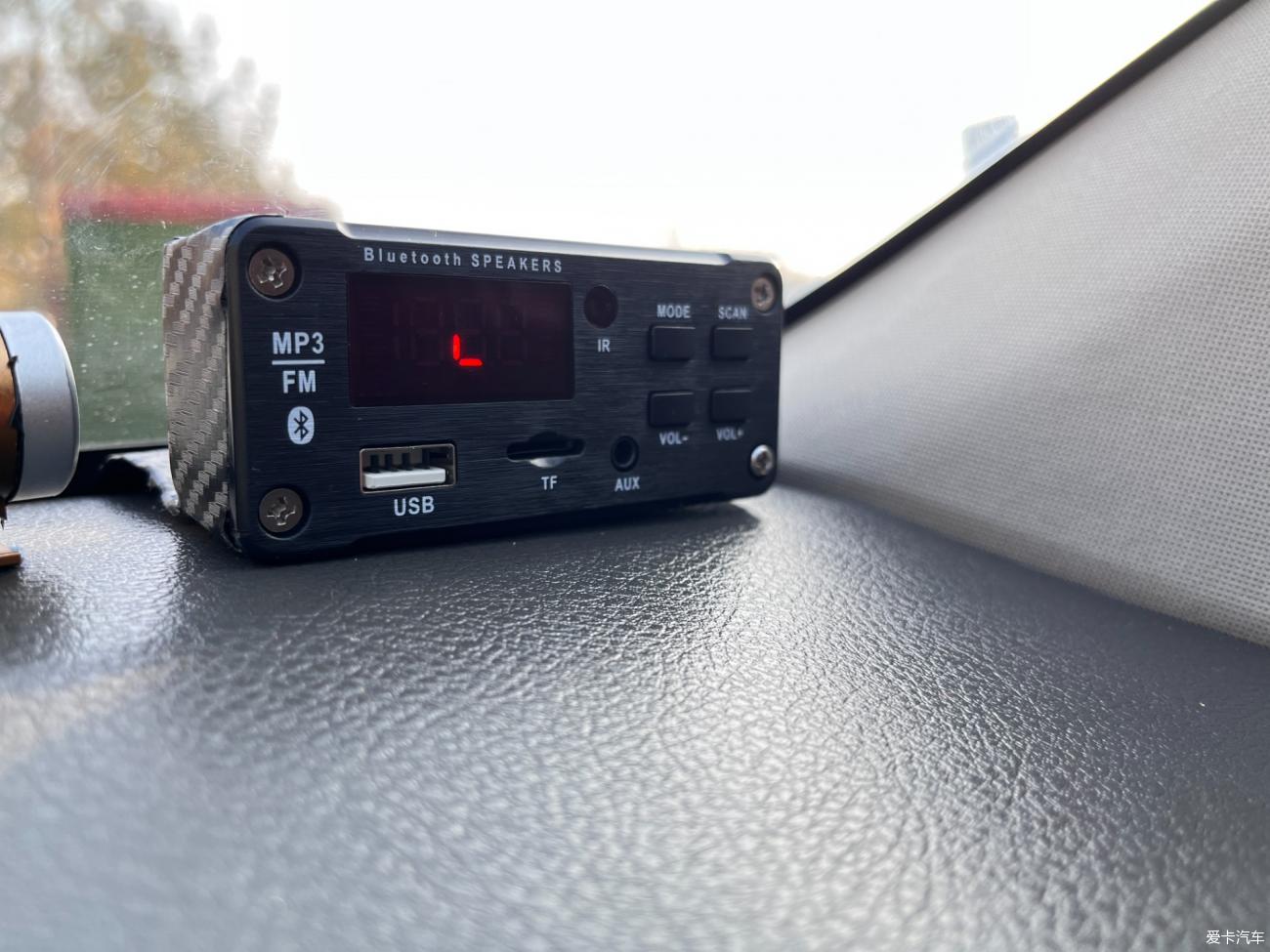

因为疫情原因,快递不给力,所以这才邮购回蓝牙解码板,后面的壳子是用金属茶叶桶子做的,用碳纤维包了一下,后面接5根线,电源2,正负极。音频3根,公用地和左右声道。用音频线连接到CD 机相对应的线。对了还有一根天线 (引到A柱内)。
放在右角上,有遥控,操作也方便。

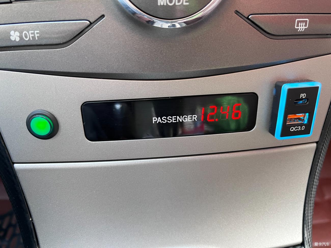

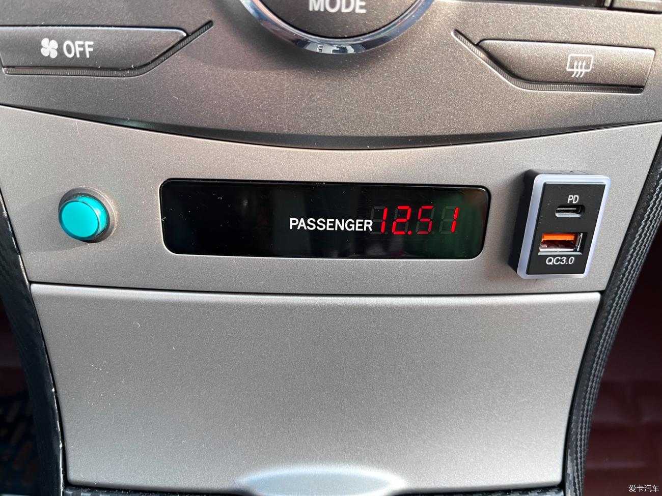

加装了充电装置。左边是充电开关。中间加了一个电压表。购自网上,四位的,大小 刚刚好,直接放的后面就行了。电源接到下面的点烟器上。
这个是 充电器 没有开的状态。
充电开的状态。
