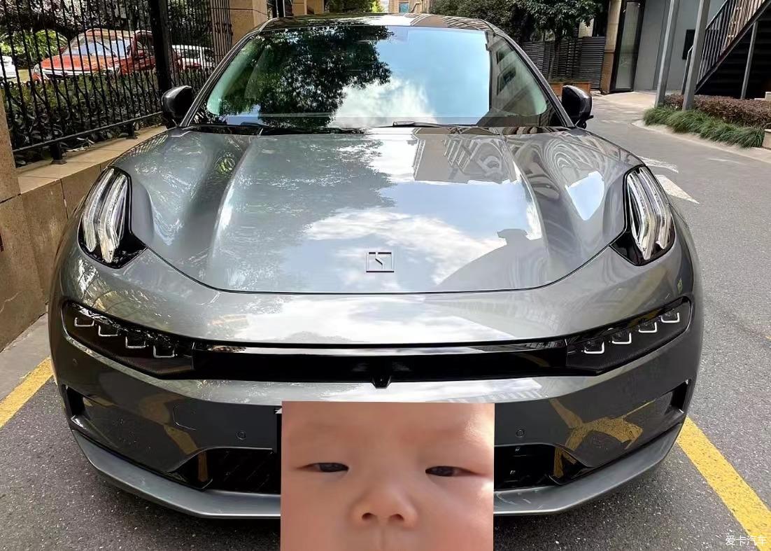

第一次看到实车就感觉这款车真不错,反正外观挺符合我的要求的,最喜欢的还是前脸的低趴设计,像一个捕猎者。看完车后内心也是久久不能忘,后来也是看了很多,但是都没有001的那种感觉了,可能是心有所属,看别的没感觉。
订车的时候还有点犹豫,因为以前没有开过电车,害怕自己掌控不了,也害怕会有续航焦虑。不过最后都没有成为绊脚石,因为真的太喜欢了,直接就订了。价格方面也是可以接受的,比极氪009便宜了好多,极氪009在网上也是议论漫天飞,虽然续航比较大,但还是get不到009的点。
黑白灰永不过时,不过电光蓝也比较好看,但是害怕会有审美疲劳,最后选择的是灰色,因为黑色和白色在街上也是比较常见的,最主要家里也没有灰色的车。虽然前脸出自领克的家族化设计,但不可否认的是,真的很帅。

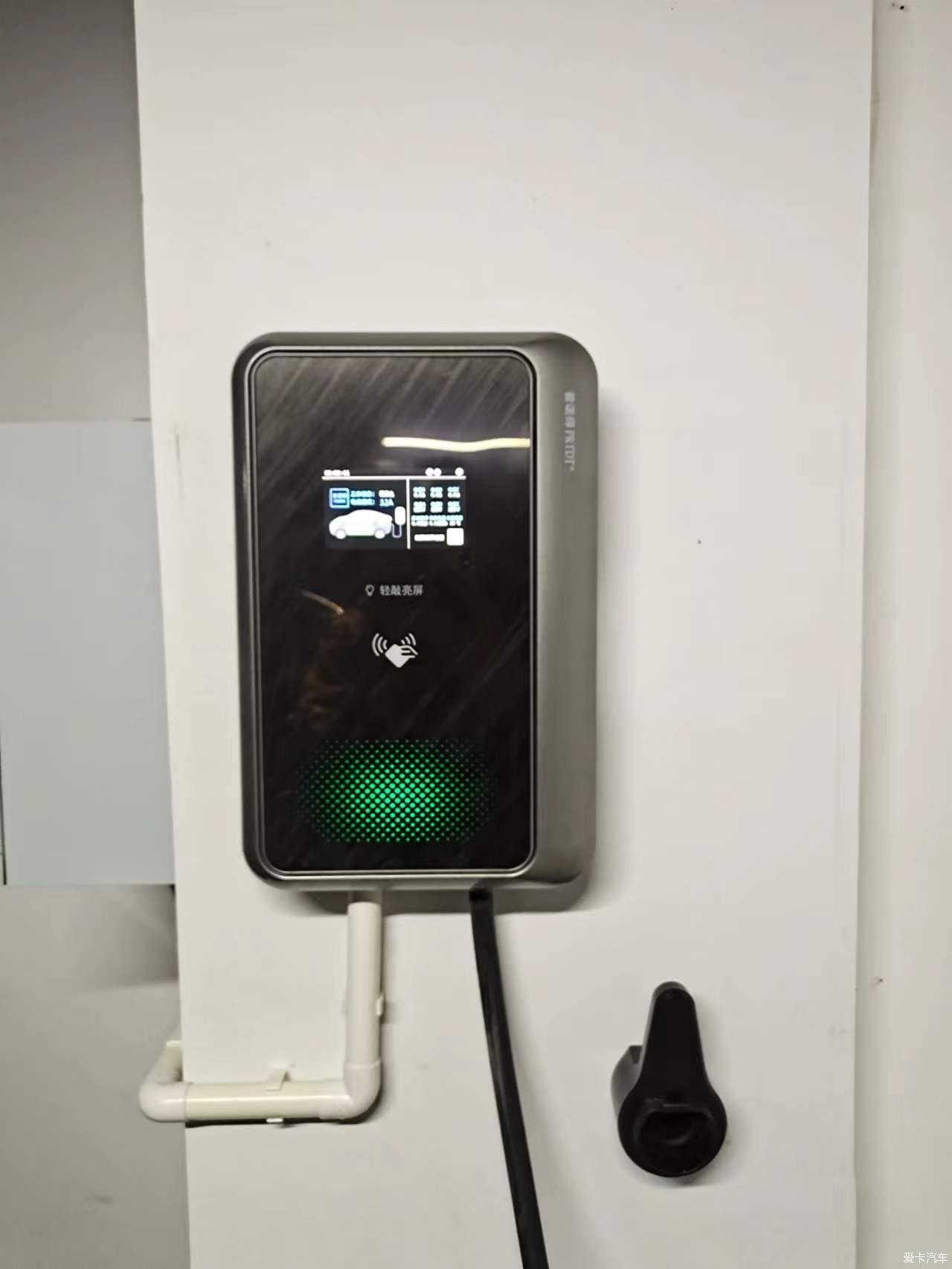

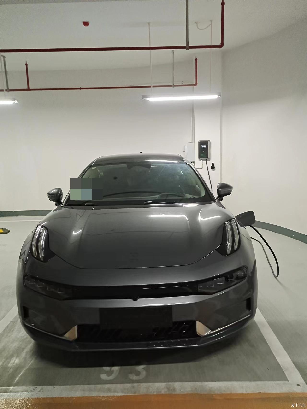

最后在朋友的推荐下选择第三方普诺得380V21KW,普诺得这款充电桩也是我朋友用挺长时间推荐给我的,在质量和价格方面都是不错的。为了有保障我自己上网查了一下好多车有用的是这款充电桩。
我安装的380V21KW充电桩,这款充电桩价格比原厂充电桩价格还便宜,并且兼容性也比较

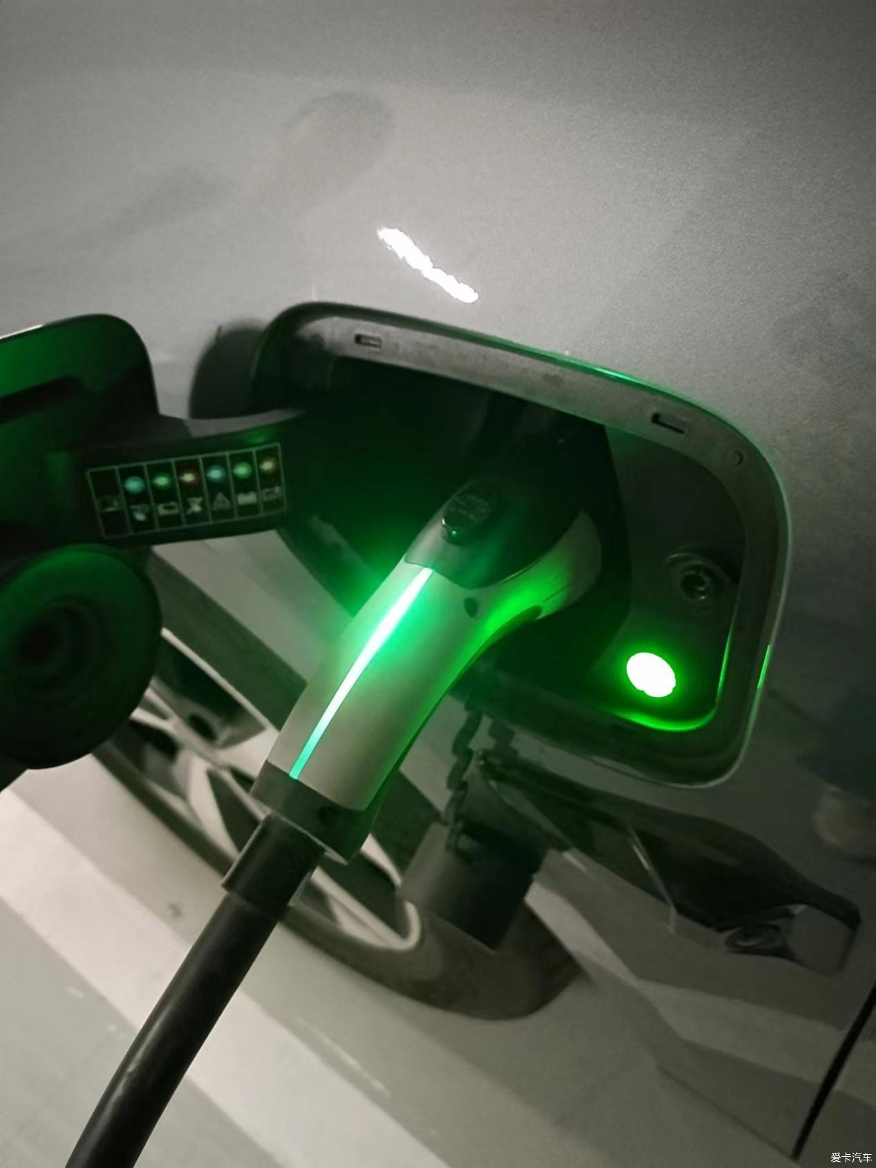

大,适用于市面上99%以上的新能源汽车,以后换车不换桩。虽然这款充电桩是21kw的,但是给极氪001充电的功率是11KW,因为它的交流电机支持最大功率是11KW,也就是一小时充11度电。
我买的是WE版长续的,电池容量是100KWH,充满电需要8个小时左右,下班回到家直接插上充电枪充电,再也不会出现充电焦虑了,不用一下班就跑去占充电桩充电了。

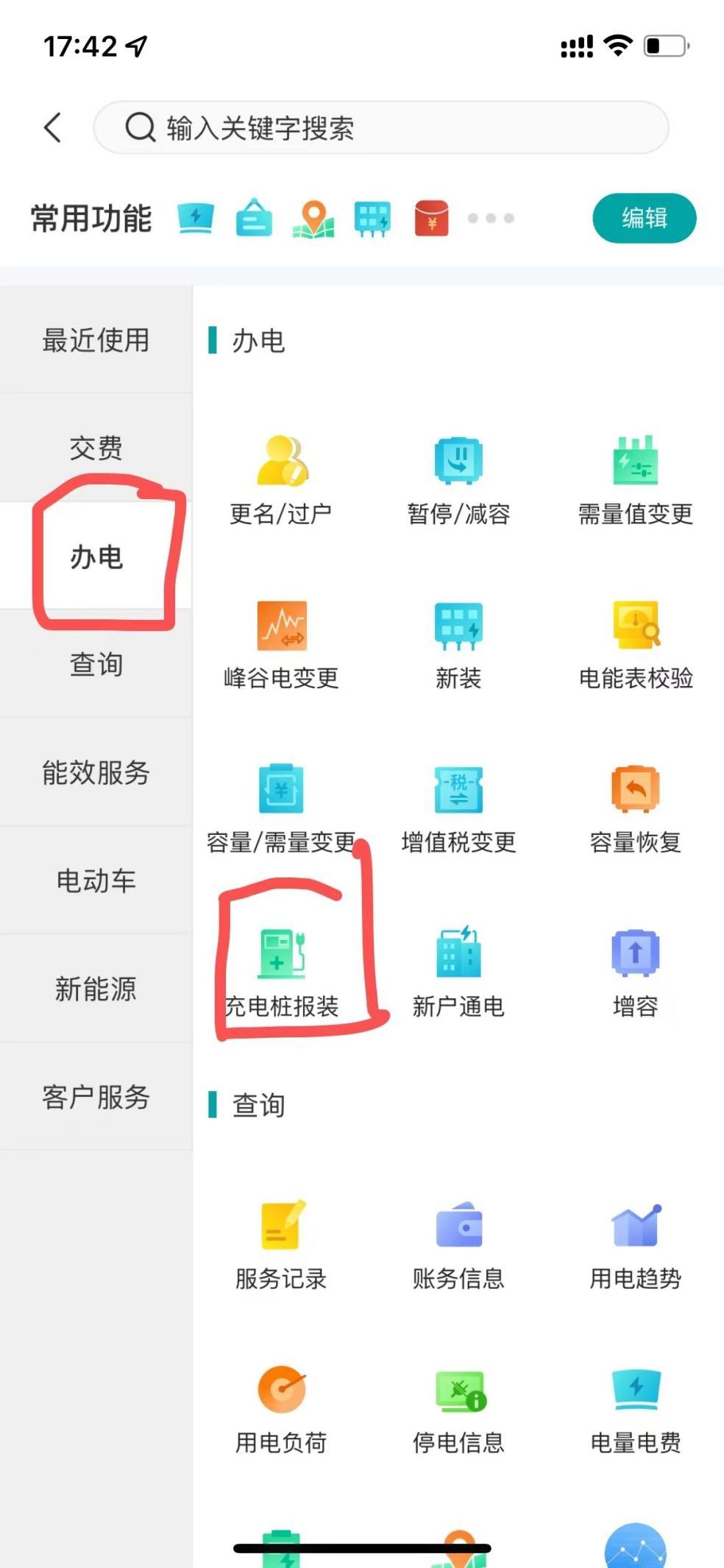

在首页找到“办电”然后选择“充电桩报装”,选好地区,点击“开始办理”填好地址后,注意“申请容量”这里一定要写清楚要申请多少V的电表,最好申请380V电表,因为小区的电容有限,越往后越难申请。
在申请电表时需要上传车位使用证明、身份证正反面和车位及允许施工证明。
