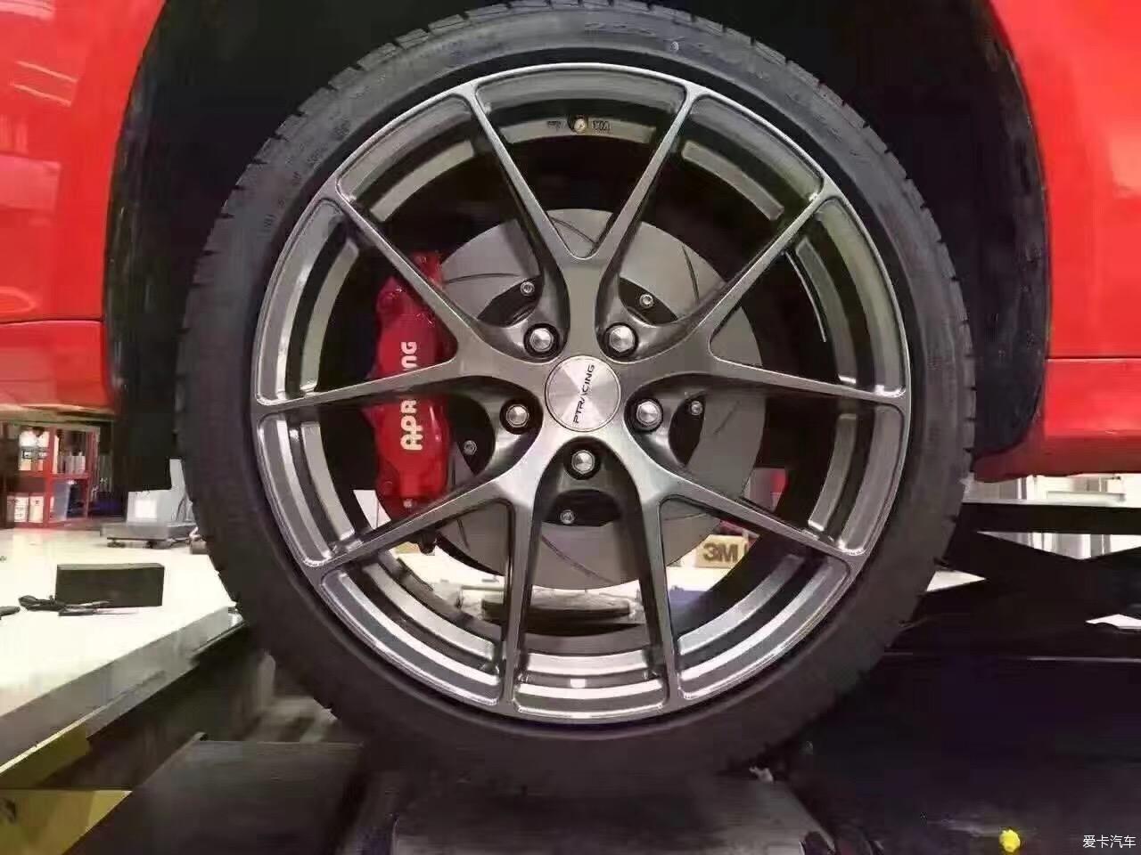

雷克萨斯前轮升级AP9200大四活塞刹车套件
刹车很重要,改装刹车是为了刹车性能的提升,这样使得在刹车的时候更加安全,更有效控制车子,改装刹车让你更好的把握车子。
提示:1.新刹车安装完后,需进行800-1000公里磨合。在此期间不要猛踩爆踩刹车,爆踩刹车容易伤盘,使盘变形。
2.刚安装完后,刹车效果可能会与原厂的刹车效果?样甚至比原厂略差,这都是正常现象
3. 磨合期内,刹车效果随着公里数逐渐提升。300公里左右提升20%效果,600公里内再提升20%效果,800-1000公里磨合完毕
4.请勿在激烈驾驶后,立即用水冲洗刹车盘,这样容易使得刹车盘变形,引起抖动。
