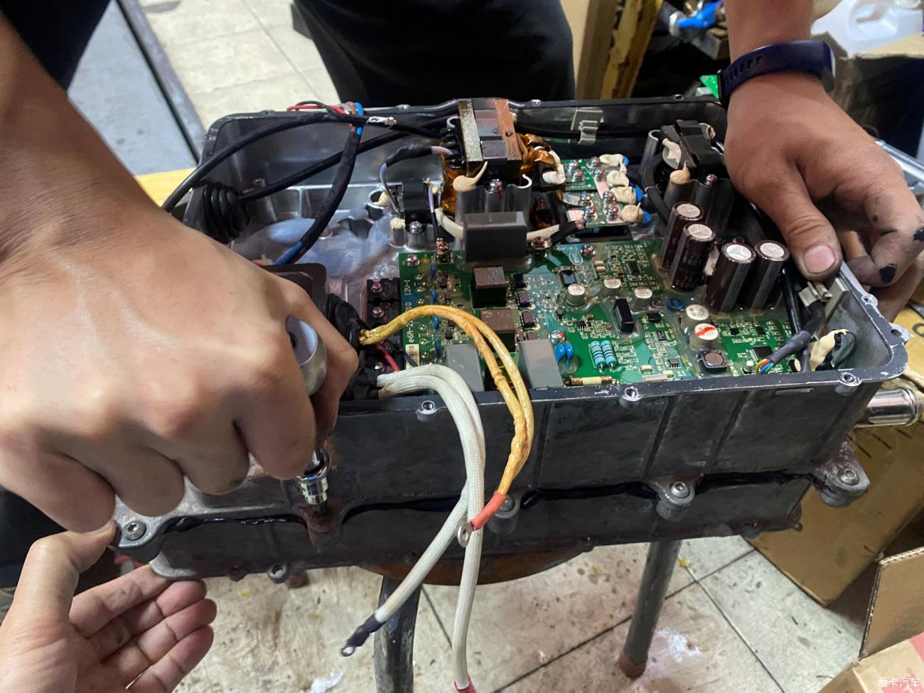

一台比亚迪E6,高压漏电,不上电,拖回4S店,更换了电池组,还是没解决问题?(具体情况不详),同行修理厂接的车,然后转到我这,查这个高压漏电,并不难,将含有高压电的模块,逐个断开。很快就可以查到,当断开空调驱动总成高压漏电就不提示了。因为这个模组集成了空调压缩机驱动、暧风PTC、DC/DC车载用电,电瓶充电功能。有高压漏电就会保护,造成不上电。

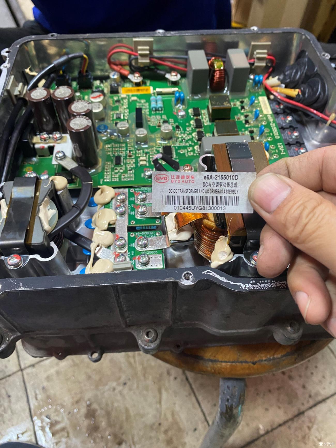

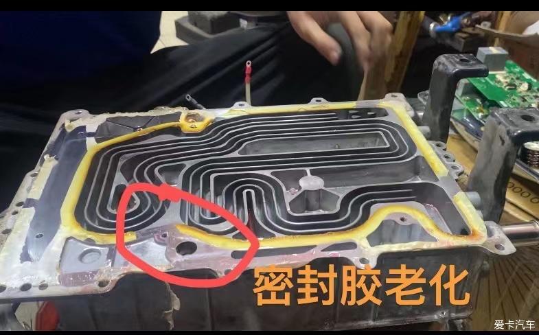

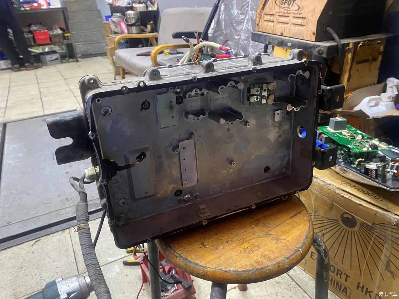

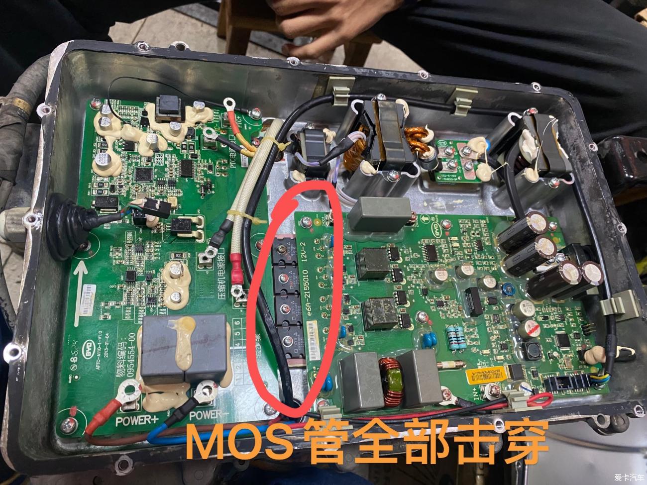

  拆开模组发现里面有防冻液,原因很明确了,是散热器漏防冻液造成短路,加压试漏,很快找到漏水点,解体发现是密封胶老化引起泄漏。清洁重新打密封胶,加压测试不再漏。检修电路板,发现MOS功率管全部击穿,更换DC/DC驱动功率管。装车故障排除。
空调驱动模组
分解模组
加压可以明显看到有漏防冻液
漏防冻液原因是密封胶老化
重新涂密封胶
更换MOS管
