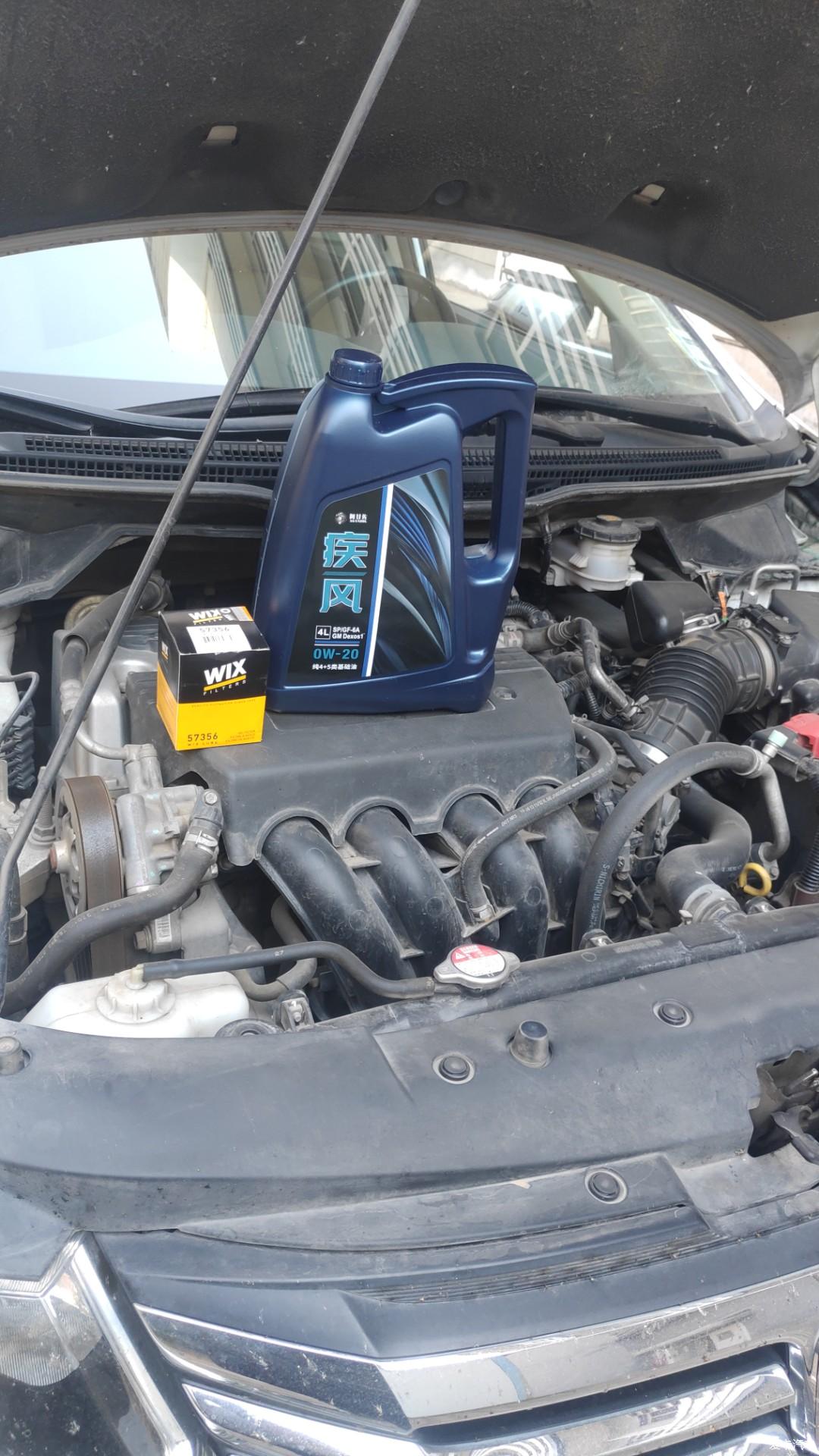

16880km,换个油
上一锅16w换的,日版美孚afe 5w30 sp ,日版美孚很好用,价格稍贵
这一锅阿甘佐 疾风 sp 0w20,
机滤、空滤wix

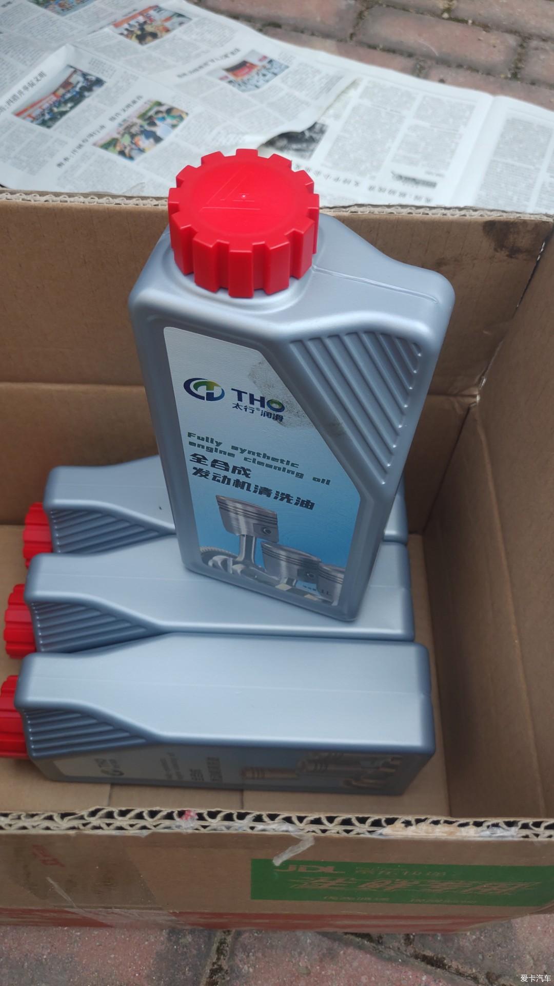

太行ctl清洗油

ctl清洗油,22一升

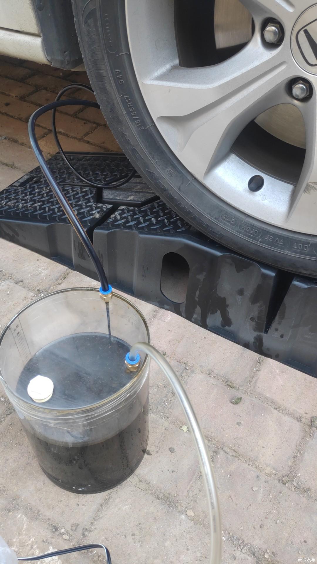

上坡道

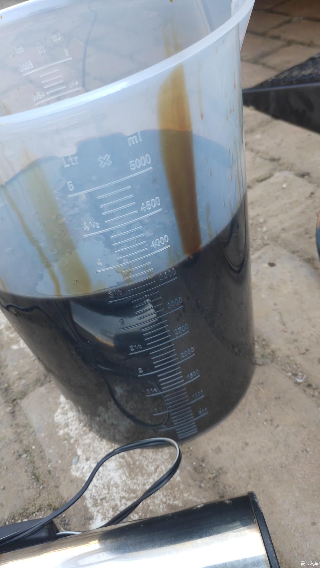

插管,打开小龙头,负压吸引
这个负压容器有点小了
装了龙头放不净
每次都放不净,这次用一下清洗油

跑了1400km的高速,30换20,油耗下降明显,动力也有下降,再跑几千市区然后来分享综合油耗和机油消耗的情况

清洁油都全合成了科技发展的真快

我觉得清洗用这种没啥添加剂包的清洗油不那么靠谱。用大厂的便宜些的矿物油洗洗似乎更好吧。残存的矿物油至少不稀释抗磨成份
