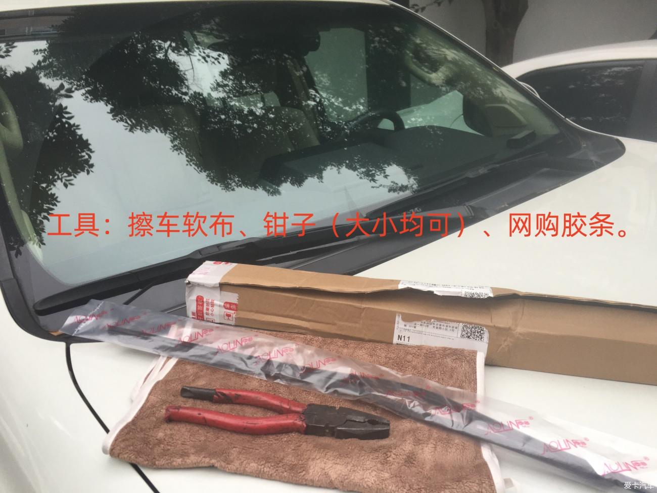

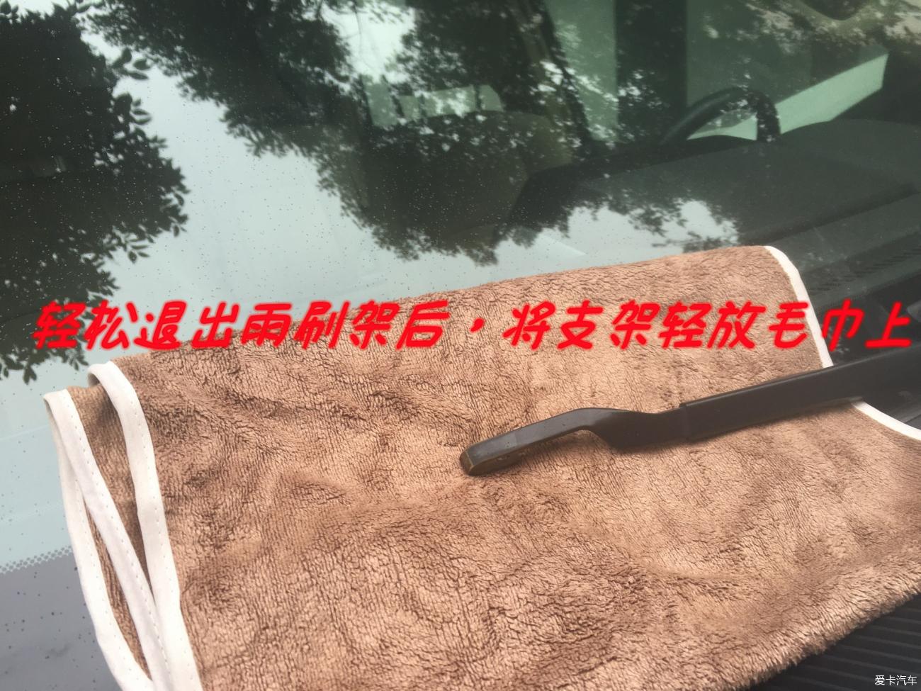

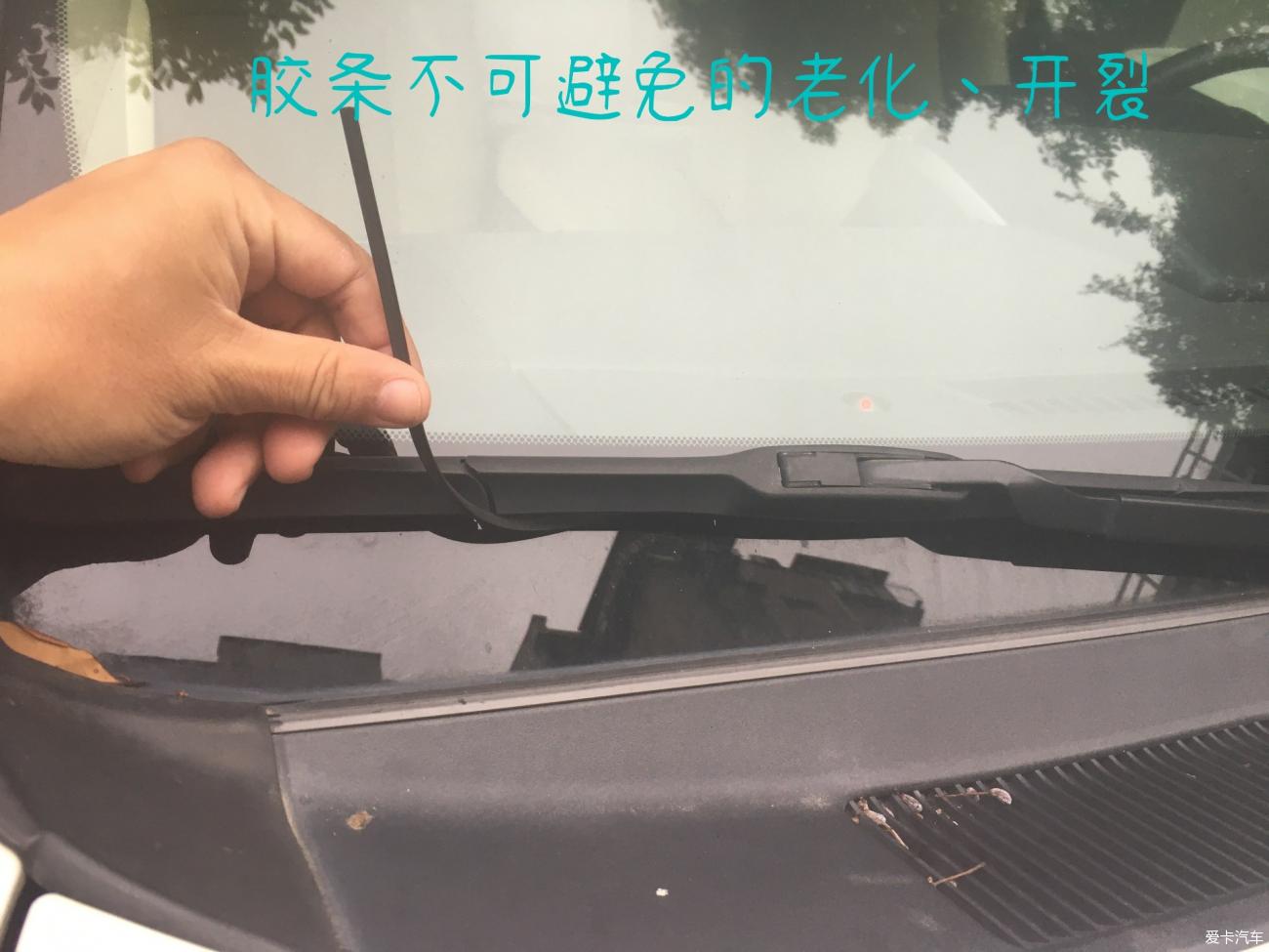

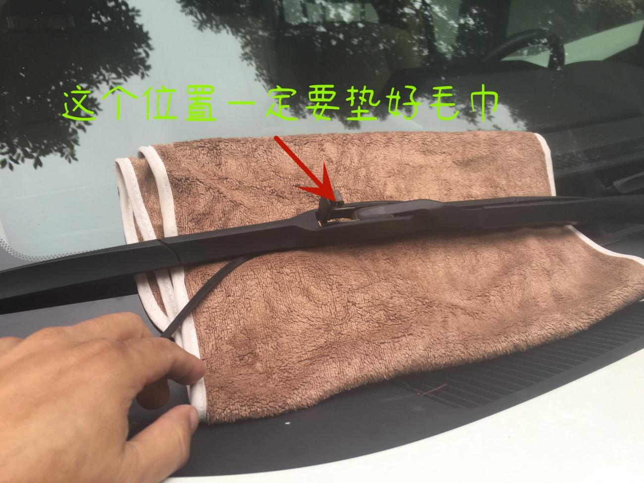

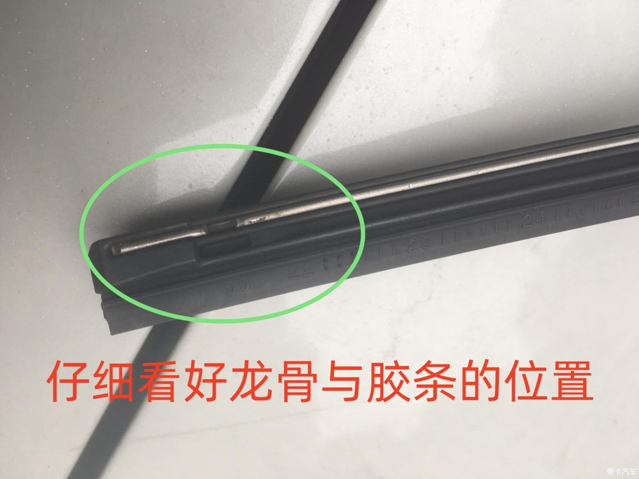

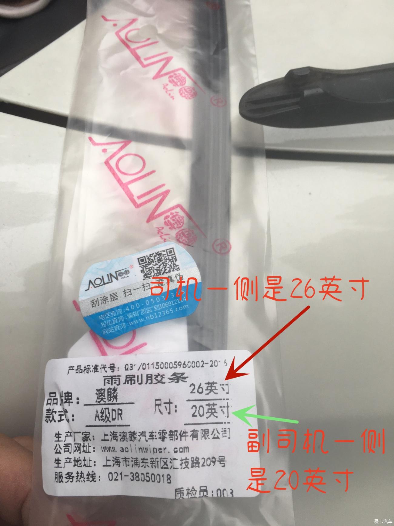

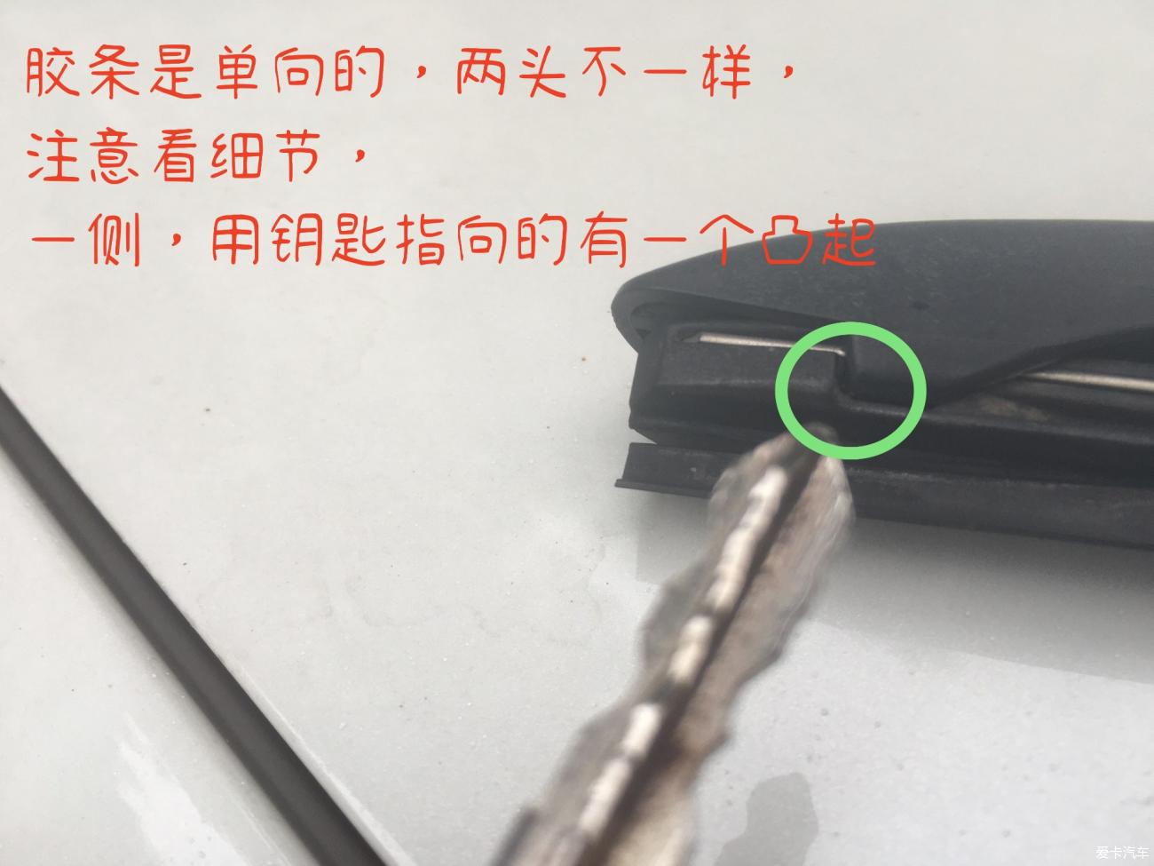

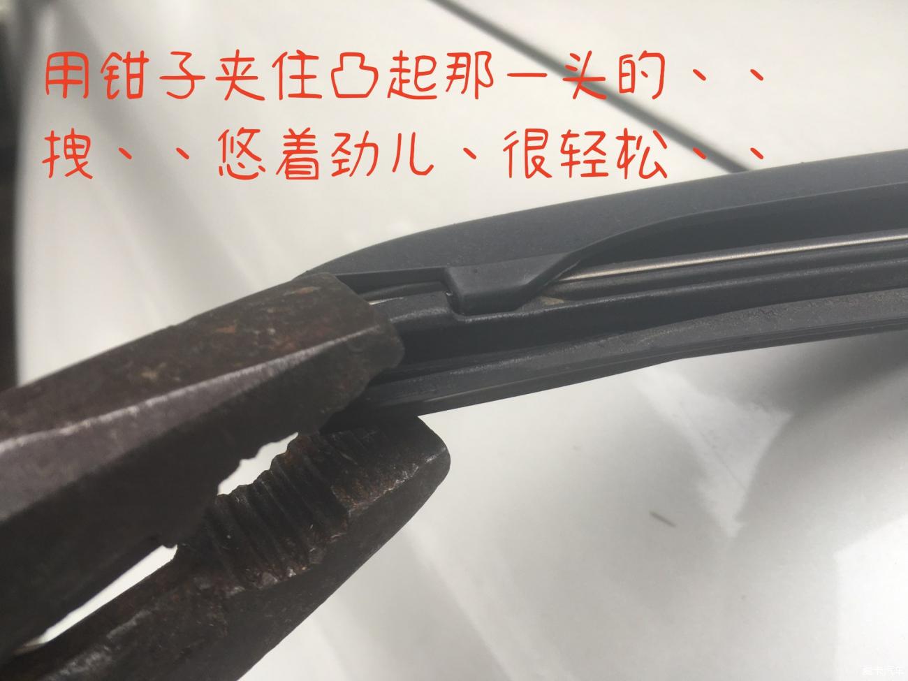

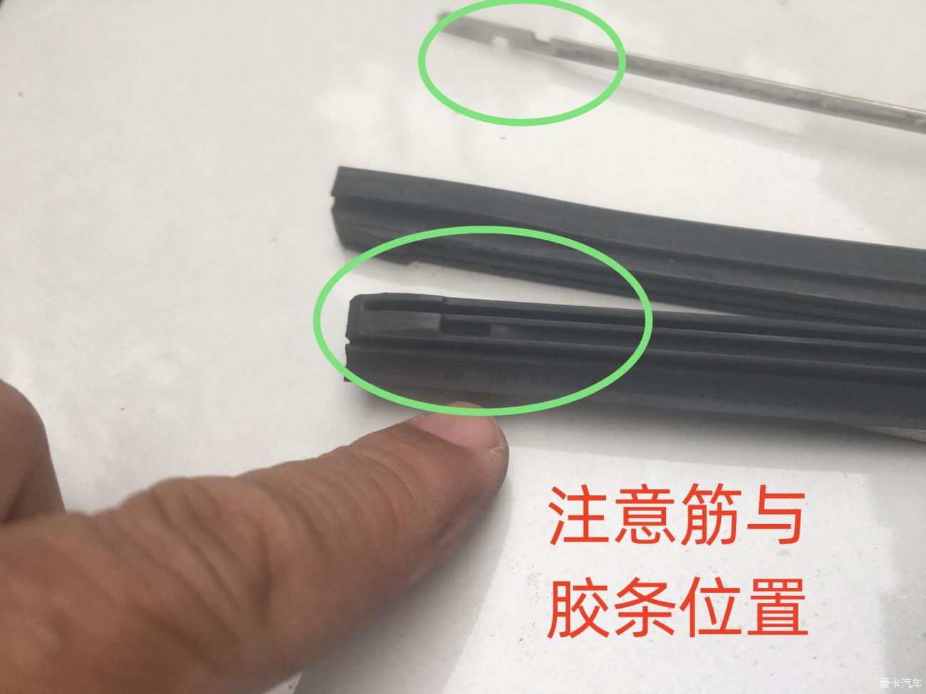

此次作业仅仅为更换雨刷胶条,本人没有更换雨刷总成和无骨。
个人认为原因有三:
1、胶条为消耗品,再贵的条子也经不起岁月的侵蚀。没必要。本次花费18元(两根)。
2,原车三段式远端压合(远端贴合)非常完美,无骨雨刷只有中间段受力,26寸的远端贴合欠佳。
3,能自己动手的尽量自己动手,修修补补、乐趣无穷。

除非原车原配就是无骨,三段确实是最优选择,原车是三段或者骨架的如果换成无骨,可能是因为设计不同,摆臂的上下位置会有很大差别,最重要是无骨用着用着就只有摆臂的链接位是压死的,其他位置根本没压好玻璃
