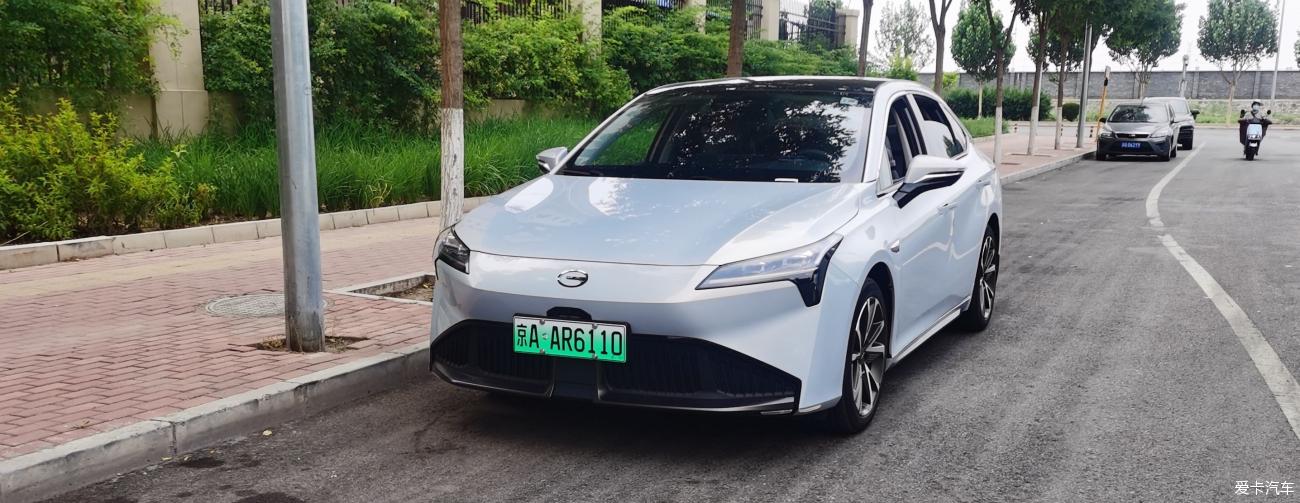

上次在京津高速以巡航95公里的时速跑了100公里左右,开出了12.6KW/ h /100Km电耗,续航兑现率大约是92折的样子。因为展示的图片不充分,造成了车友的误解,以至于评论区的讨论较为激烈。给大家解释一下,京津高速还是比较宽敞,有四条车道,右数第二条车道规定时速区间90-110Km,所以9SKm/ h 高速巡航速度虽慢,但本人确实严格遵守交通规则。
有人说我高速速度较慢,不符合实际,我也是在上班路上顺便做的非正规测试,其实目的是打算逐次以从低到高的巡航速度跑完这段相同的路程,想以实际数据来比较一下,不同速度对 AIONS Plus 百公里电耗的实际景响,具体测试条件是就是同一人同一车同一段路,尽量晴天无风,大家在其他条件下与我横向对比均无无意义,结果也是纯属个人瞎跑,仅供参考,打发闲暇无聊。
其实第二次测试是打算在京津高速以100的速度巡航,但时间紧迫,临时决定在高速改为
110Km h 。具体车况为,四条胎压均为2.5-2.6之间,出发时轮胎温度23度左右,气温33度左右,前一晚慢充至满电100%,+表显续航里程剩余510km,据说慢充对电池好,而且充满后续航更实,说实话到现在我一次快充都还没用过,因为悲哀的是,疫情下压根就没出过远门儿。
这次出发时间是中午12:30左右,太阳高挂,热啊,从地库开出来的时候车内还是比较凉快,
2公里后就晒了,埃安商城的顶棚确实挡热,但4S店送的这个龙膜属实不太行。所以打开空调为25度一档冷风。进入南六环马驹桥高速口前的14公里是城市路段,还是比较省电的。
进入高速后打开 CAP 集成式巡航模式,就是先点开方向盘上左侧辅助驾驶按键区域上的自适应巡航,然后再点开小方向盘键,这样就设置完成。特别适合京津高速这种车道宽,拐弯角度小,车流量不大的高速使用。
途中经过永乐店收费站,白家庄服务区,梅厂服务区,在这时,路上大约下了20分钟的小雨,可能这对续航也是有一定的景响的,到达天津后,在出高速前的10公里附近,我还试了一下﹣ AIONS Plus 中高速下的提速水平,110Km/ h 时速下,油门响应很快,速度也能很快提高到最高130Km/ h ,完全没有问题。改成 SPORT 模式,可以将速度提高到15OKm/ h 也很稳当。
1个半小时左右,到达津宁高速南淮店高速口,又以70Km/ h 时速巡航,行驶了8公里左右津汉公路省道,到达目的地。最终行驶里程137公里,其中城市路段公里,省道路段公里,高速公路公里。消耗续航510-319=191。总续航兑现率71.7%。其中高速路段消耗续航公里,续航兑现率为71.7%。
对于续航这件事,我觉得要理性看待,和天气啊,脚法啊,空调啊,都是有很大关系的,反正110公里定速下有71.7%续航兑现率能够使我满意。
