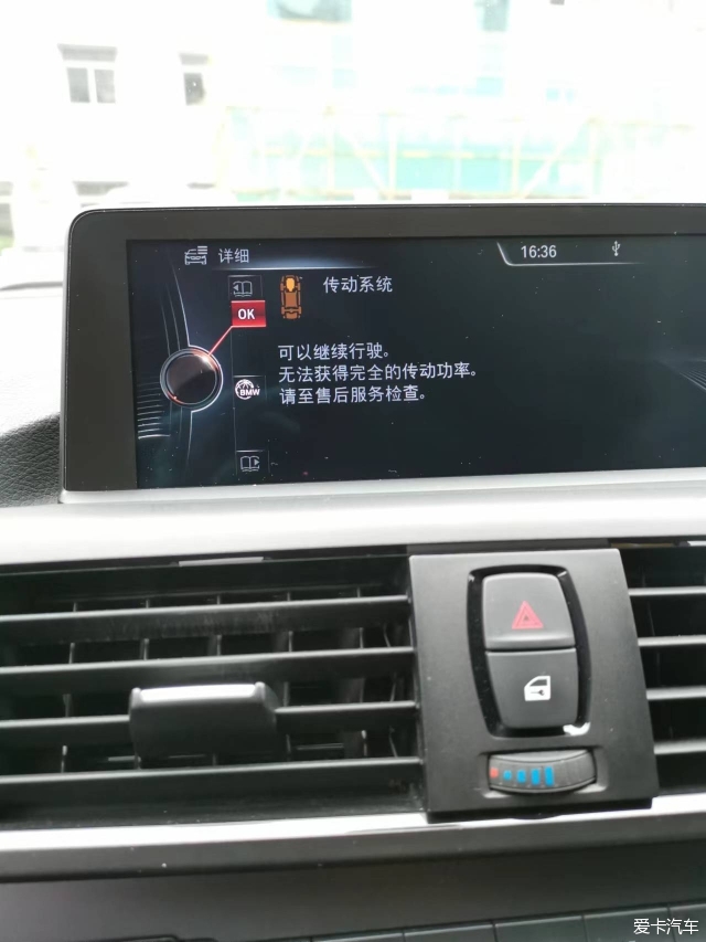

这是一台宝马118,N13发动机,车主描述,冷车启动发动机抖动严重,亮故障灯,仪表同时显示传动系统故障,热车后一切正常,此故障已经困惑车主一年左右时间,一直没有得到解决。
N13发动机
此款宝马118,搭载的N13B16发动机1.6T,N13发动机装配多款车型,像宝马旗下的MINI,猎豹MATTU,标志雪铁龙
仪表提示故障灯

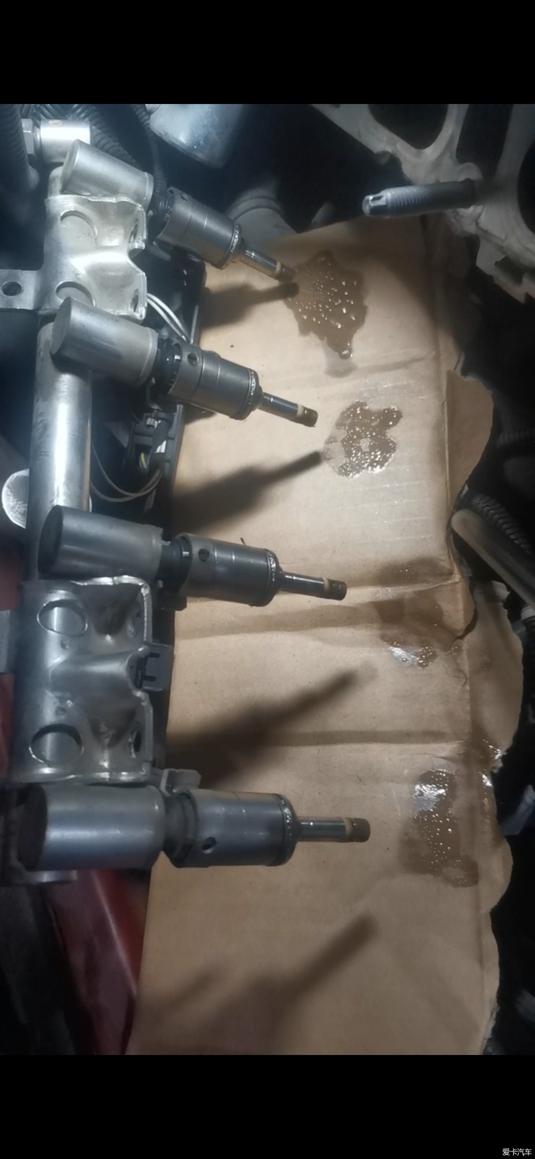

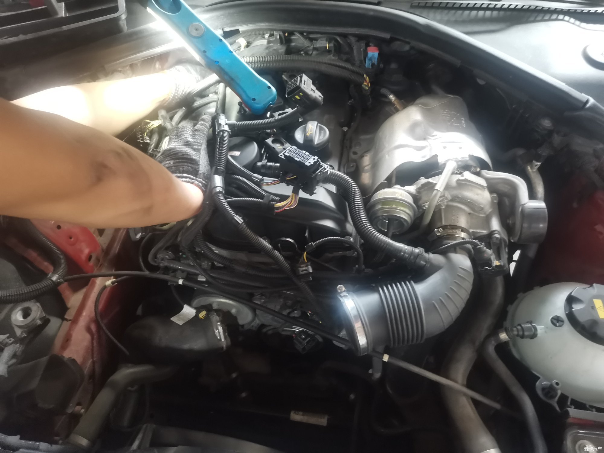

经过一段时间的排查,外围的已经查不出任何问题,下一步检查喷油嘴
拆进气支管
检查喷油嘴雾化情况
期间发现2缸喷油嘴第一次没喷油,重新再试又发现可以喷油,难道问题找到了?喷油嘴问题?对调喷油嘴2-4缸,因为4缸没问题,看故障会不会转移,可惜的是故障依旧

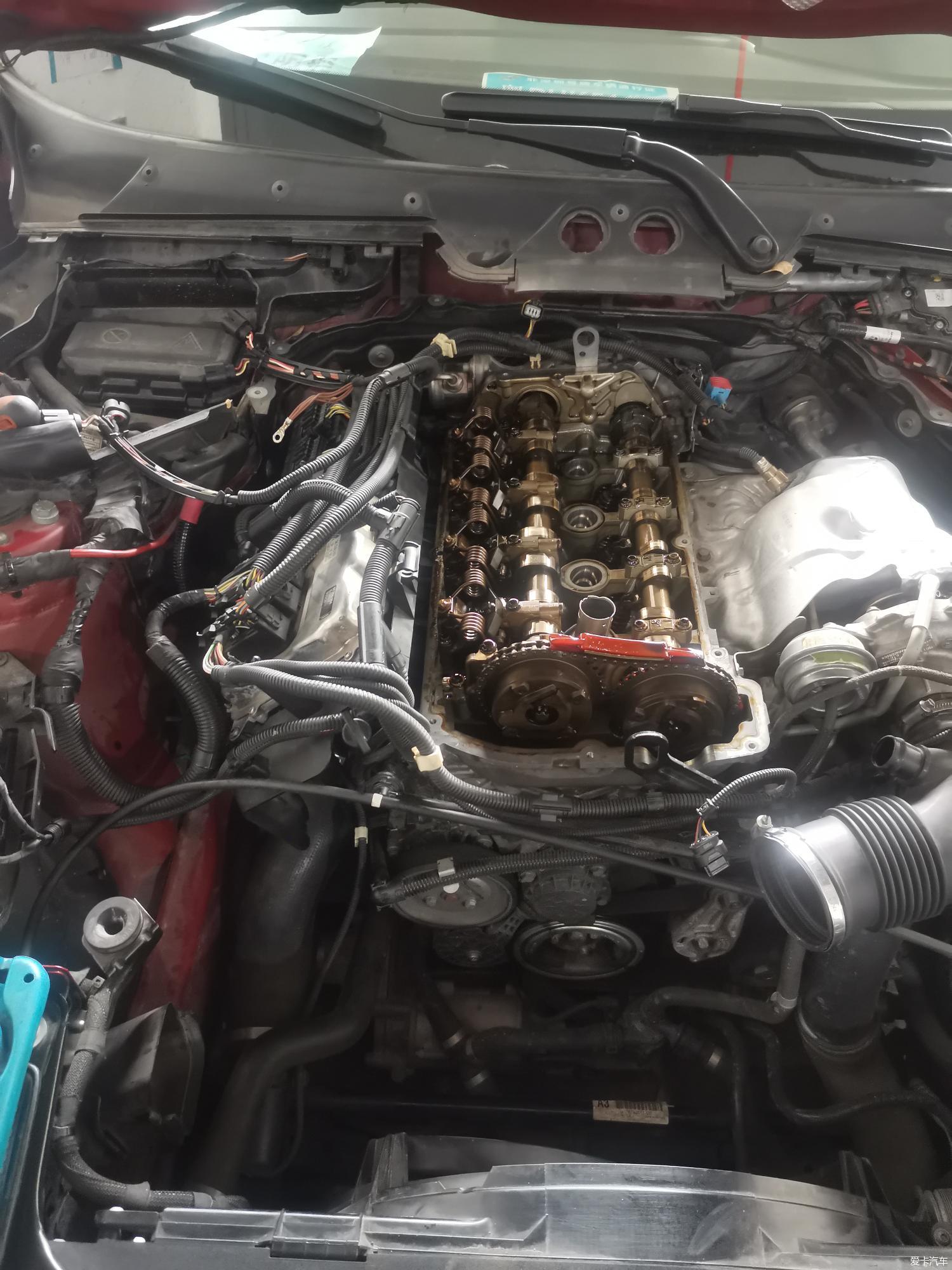

检查了许久,后面还是决定拆开气门室盖, 看看VANOS系统有没有问题,齿轮或者凸轮摇臂有没有磨损,可惜没有发现任何问题。
故障到此一度陷入僵局,休息一下了,抽抽烟,再好好捋一捋,想着如果内部没有问题,最大可能性有问题的是哪里?想到这里,那便只有喷油嘴了,但是喷油嘴已经对调过了,故障没有转移,又想着第1次检查的时候,2缸喷油嘴没有喷油,根据以往的经验,应该还就是喷油嘴的问题。
博世喷油嘴
更换完喷油嘴,冷启动试车,故障依旧,我的妈呀,判断失误,不应该啊,这款喷油嘴不用编程 ,直接装车就行,难道哪里还有问题?问题出在哪?十万个为什么在脑子里转,还好转得过来,忘记了最重要的一步,电脑复位,连接诊断电脑,把发动机模块数据初始化,再次冷启动试车,故障解决。
总结:此车故障为喷油嘴雾化不良或堵塞,更换完喷油嘴后重点要电脑初始化。
