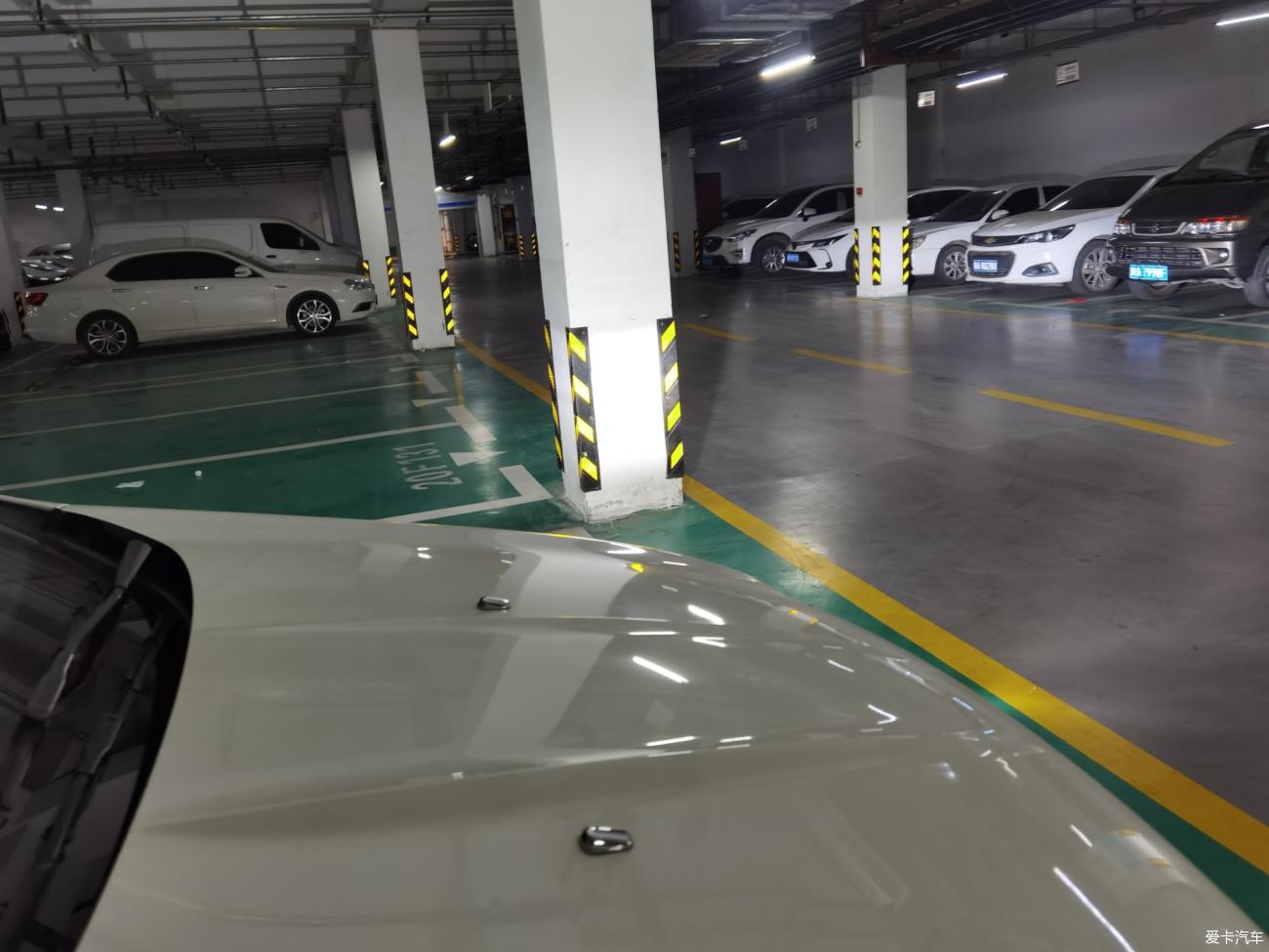

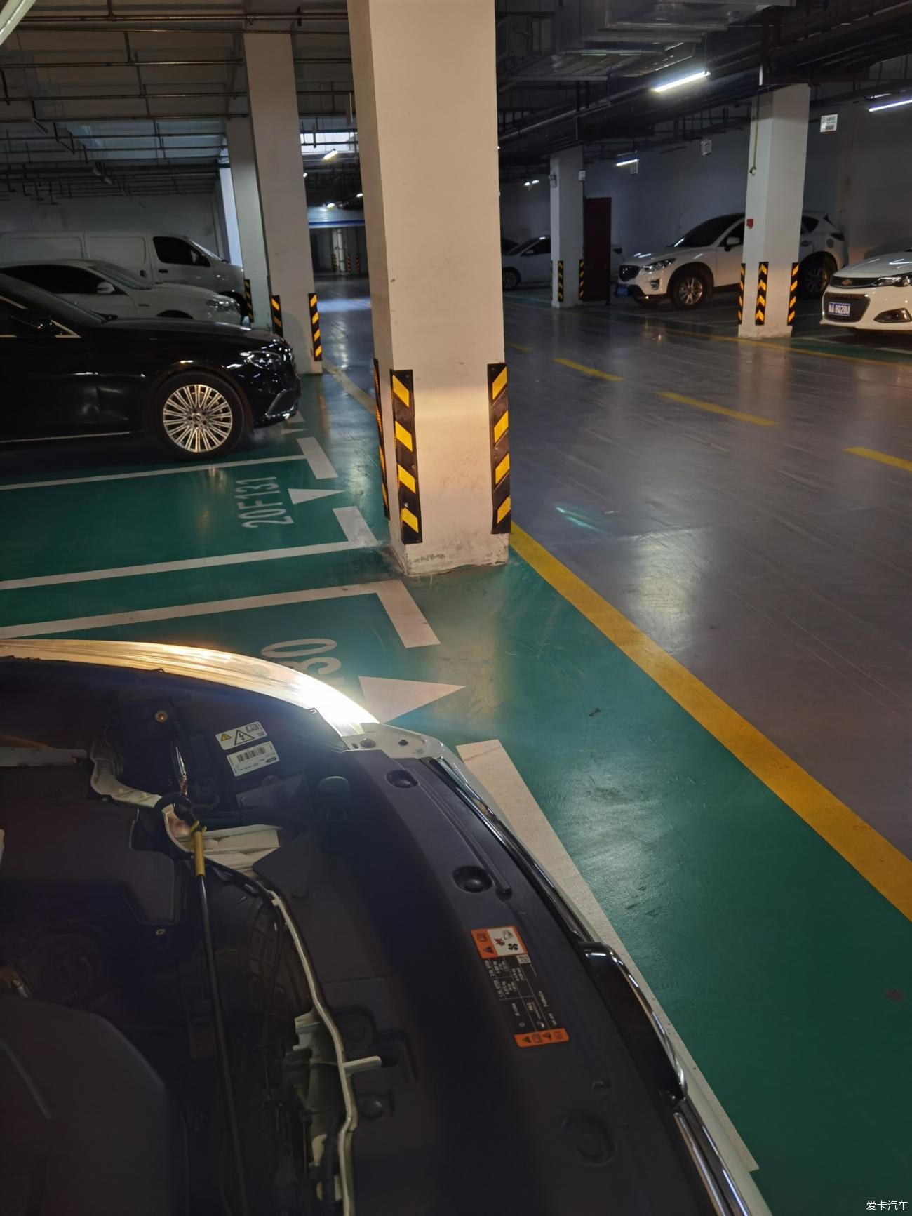

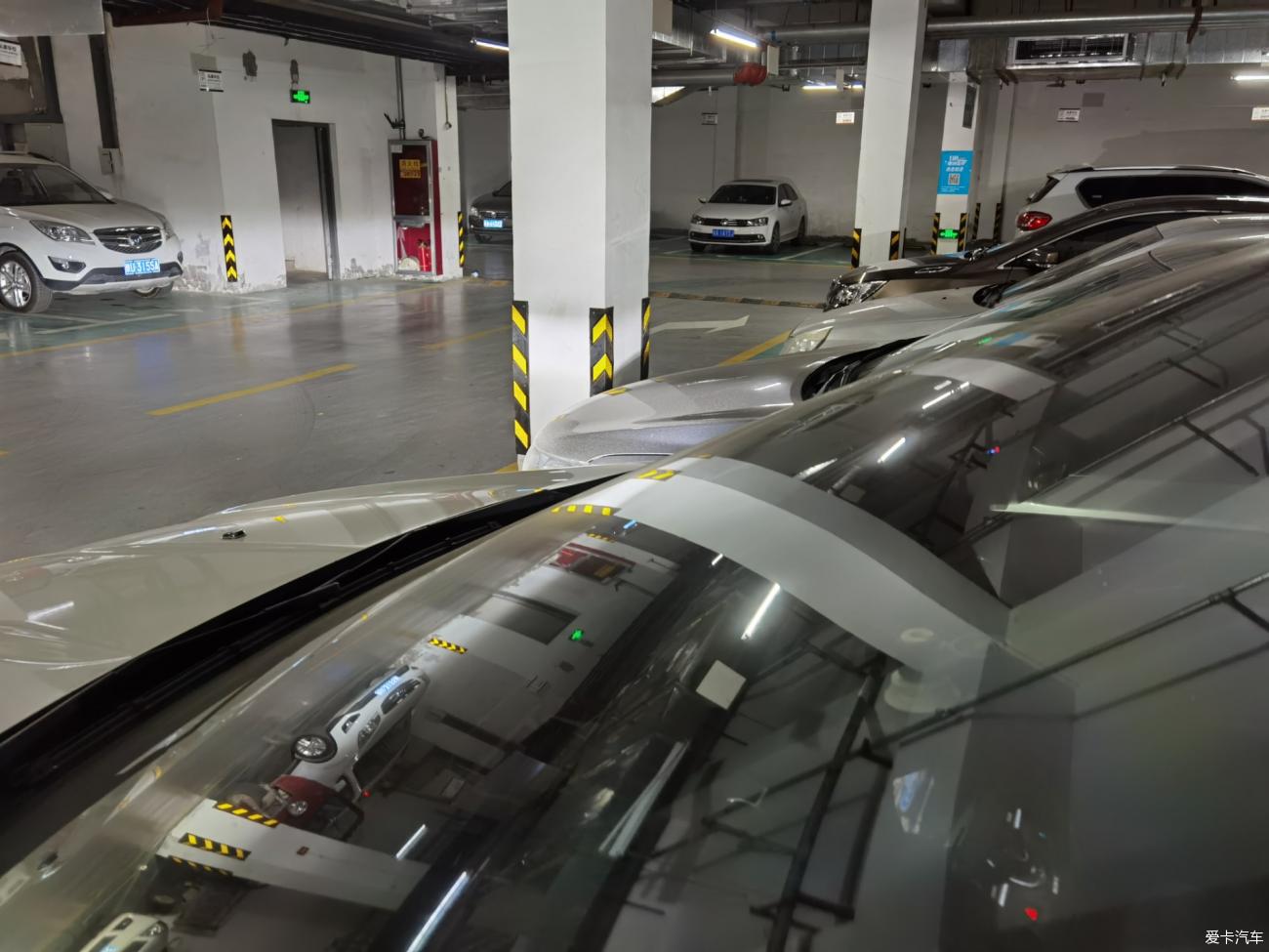

在地库试效果:灯泡很亮,切线平整,照射面积增大。

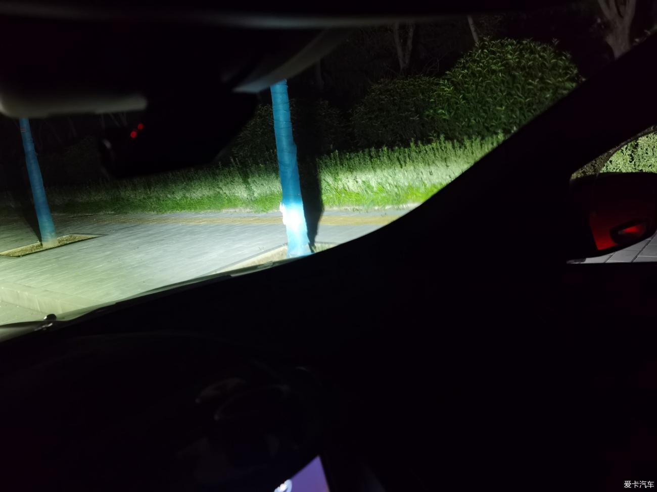

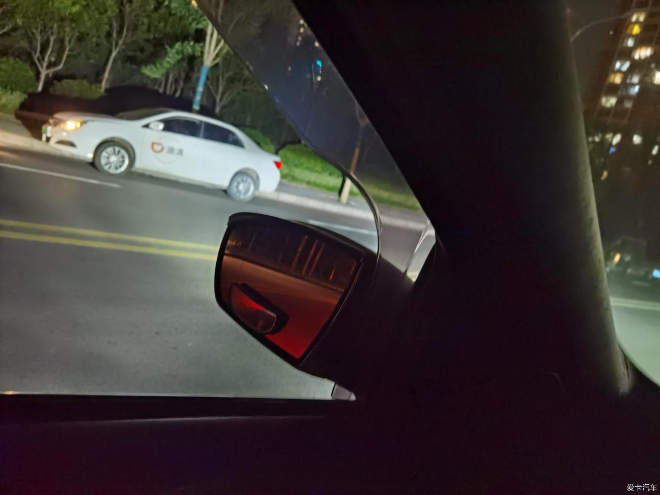

现在亮的是左侧转向辅助灯。在外边试效果,没有路灯。
现在亮的是右侧转向辅助灯。在外边试效果,没有路灯。

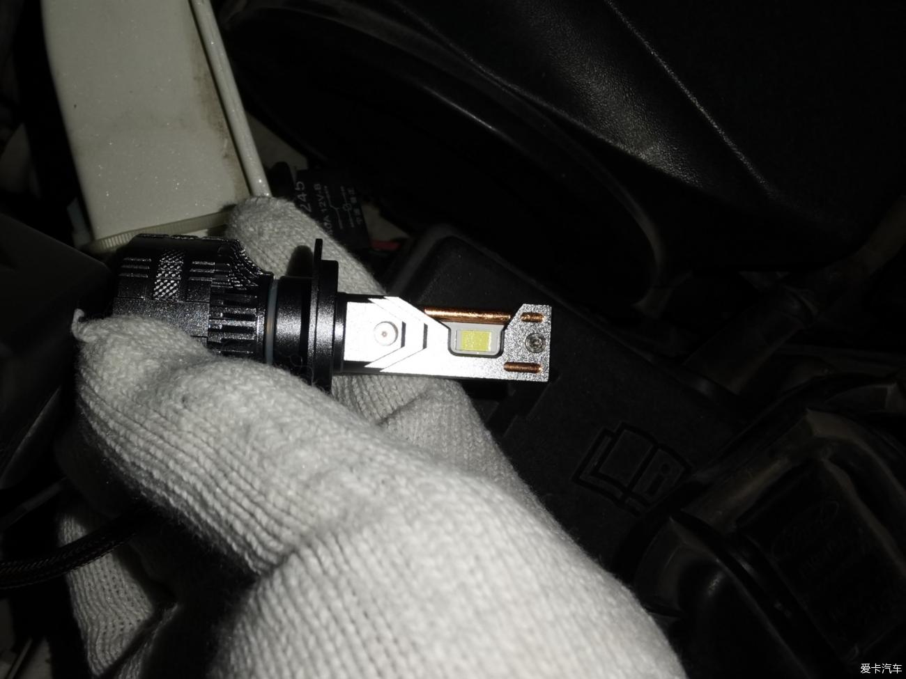

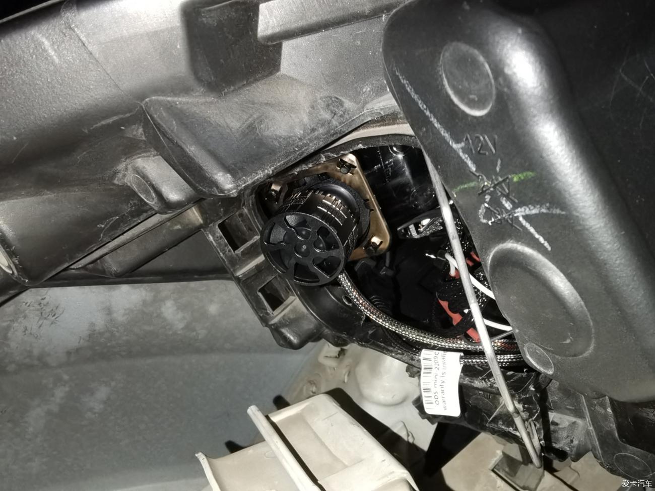

这个灯泡因为有风扇,所以灯屁股有点大。安装以后防尘盖有点不好盖,但是我还是通过摸索,找到了方法!
     发这个帖子的原因就是,这款灯泡不太好安装。发个帖子省的一个一个回复车友的消息。下一段是安装教程...
安装好以后的状态
转向辅助灯泡(H7),因为有风扇,灯屁股稍长
安装状态,因为有风扇,所以灯屁股有点大,挡住了防尘盖的安装孔。
这段是安装教程:把LED灯泡插进安装孔里,然后盖防尘盖,防尘盖内侧有2个类似“插销”的突起。因为灯屁股有点高,挡住了防尘盖。
      右侧灯泡安装:这时用右手扶住一个角插进去的防尘盖,左手伸进防尘盖里,轻轻的把灯屁股扳一下,然后防尘盖的两个“插销”就都可以插进去了。然后再把手指伸进防尘盖里,把灯泡用手指扶正、安好,在外边就可以观察灯泡是否安装好。 (另一侧也这样操作,只需要换一下手。)

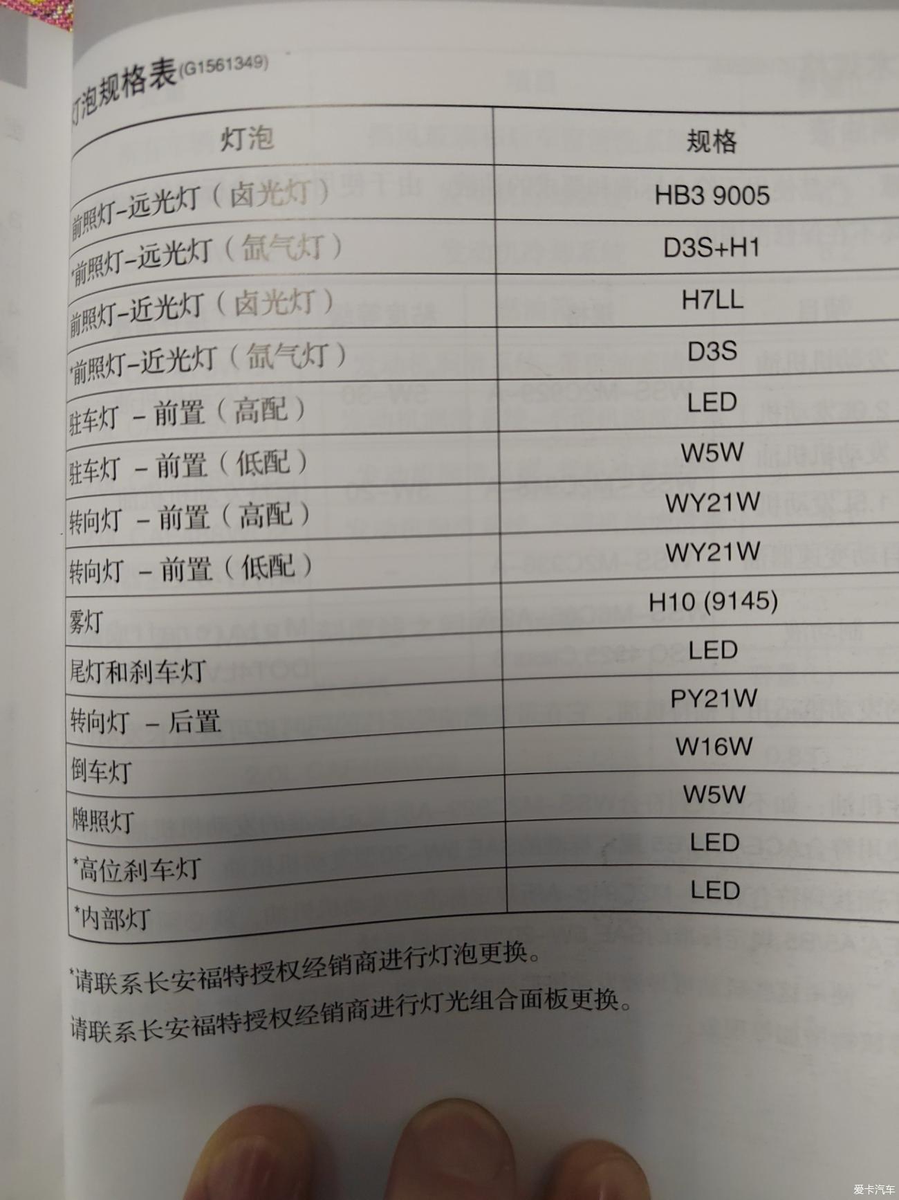

     最后给大家附上说明书,关于翼虎各个灯泡的型号的。
