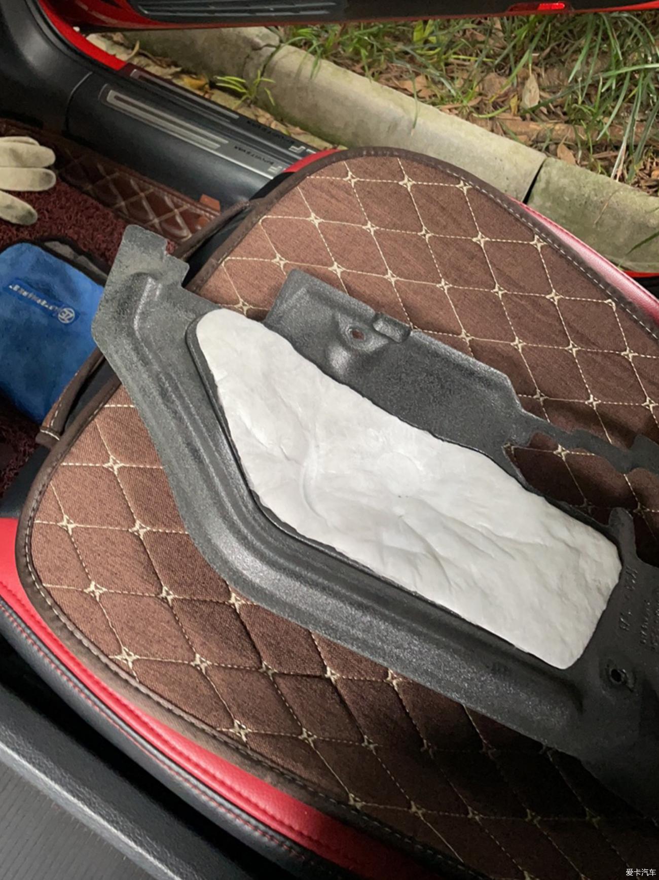

1)观察副驾驶脚部位置有个海绵块,上面有两个卡扣,徒手可以直接扣下卡扣,也可以用撬棍敲下卡扣,便能取出海绵挡板。

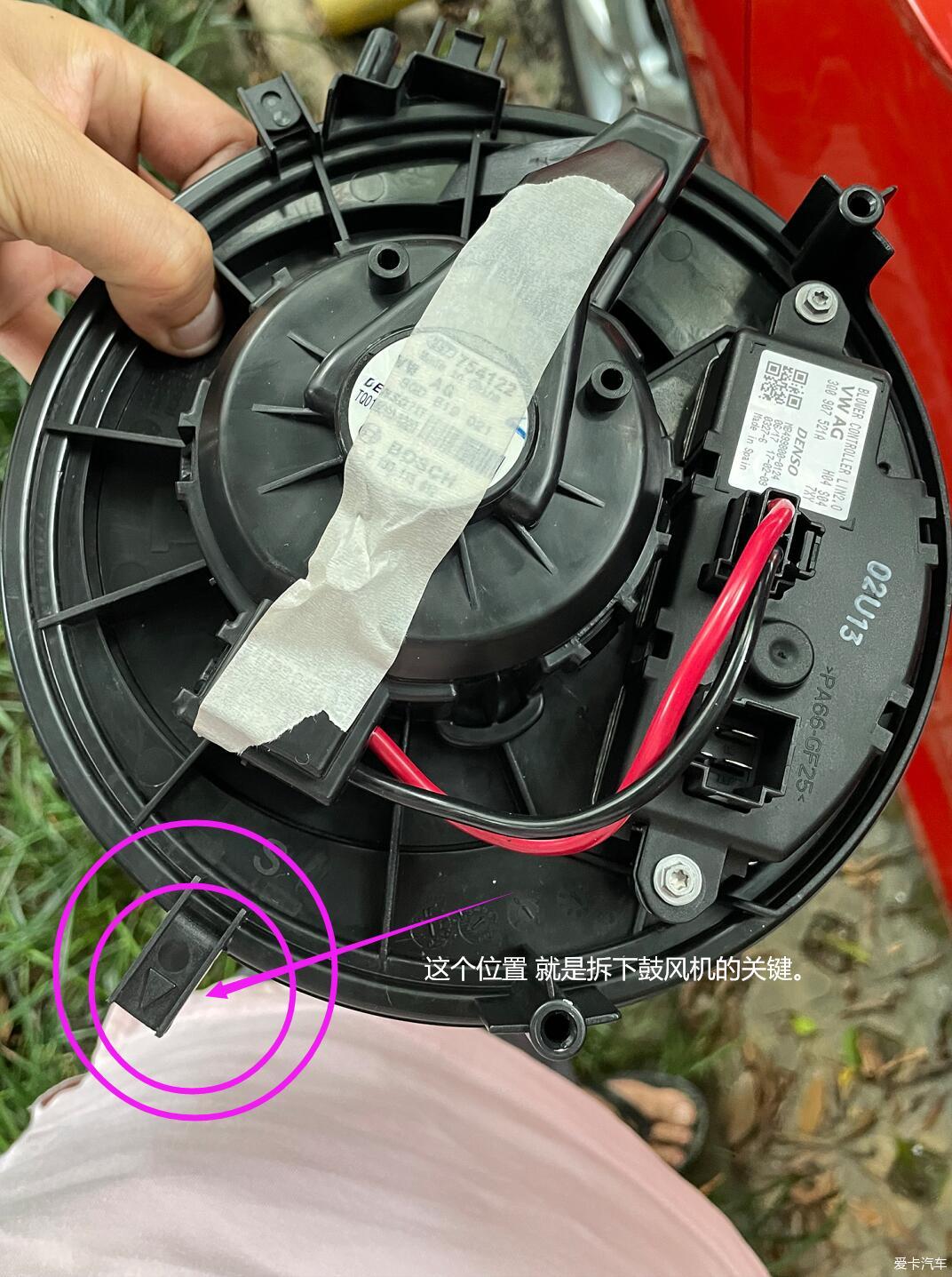

2)用电筒照射鼓风机的边缘有个如图①三角的凸起,用手稍微抬起这个凸出的位置,顺时针旋转整个鼓风机,便能轻松取下整个鼓风机。

第一步:拆卸这个海绵块。只有两个黑色的卡扣,直接抠出来,或者撬出来。
第二步:注意看鼓风机边缘这个位置,稍微抬起来 顺时针旋转整个鼓风机就自然掉落了。

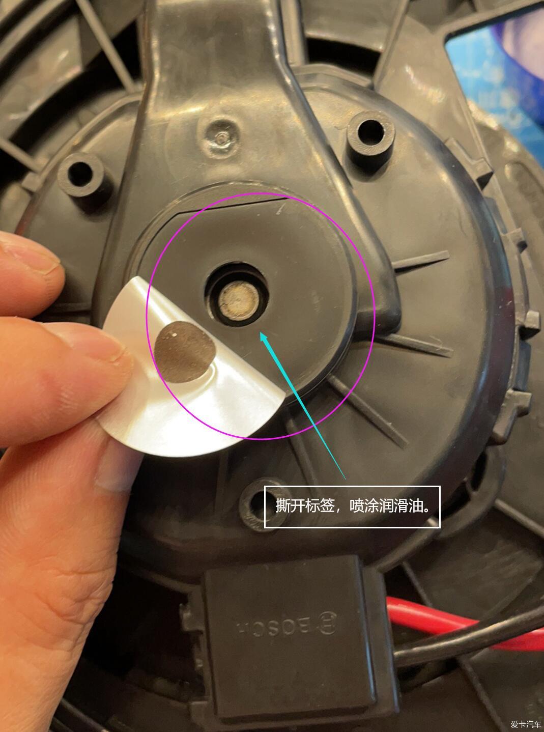

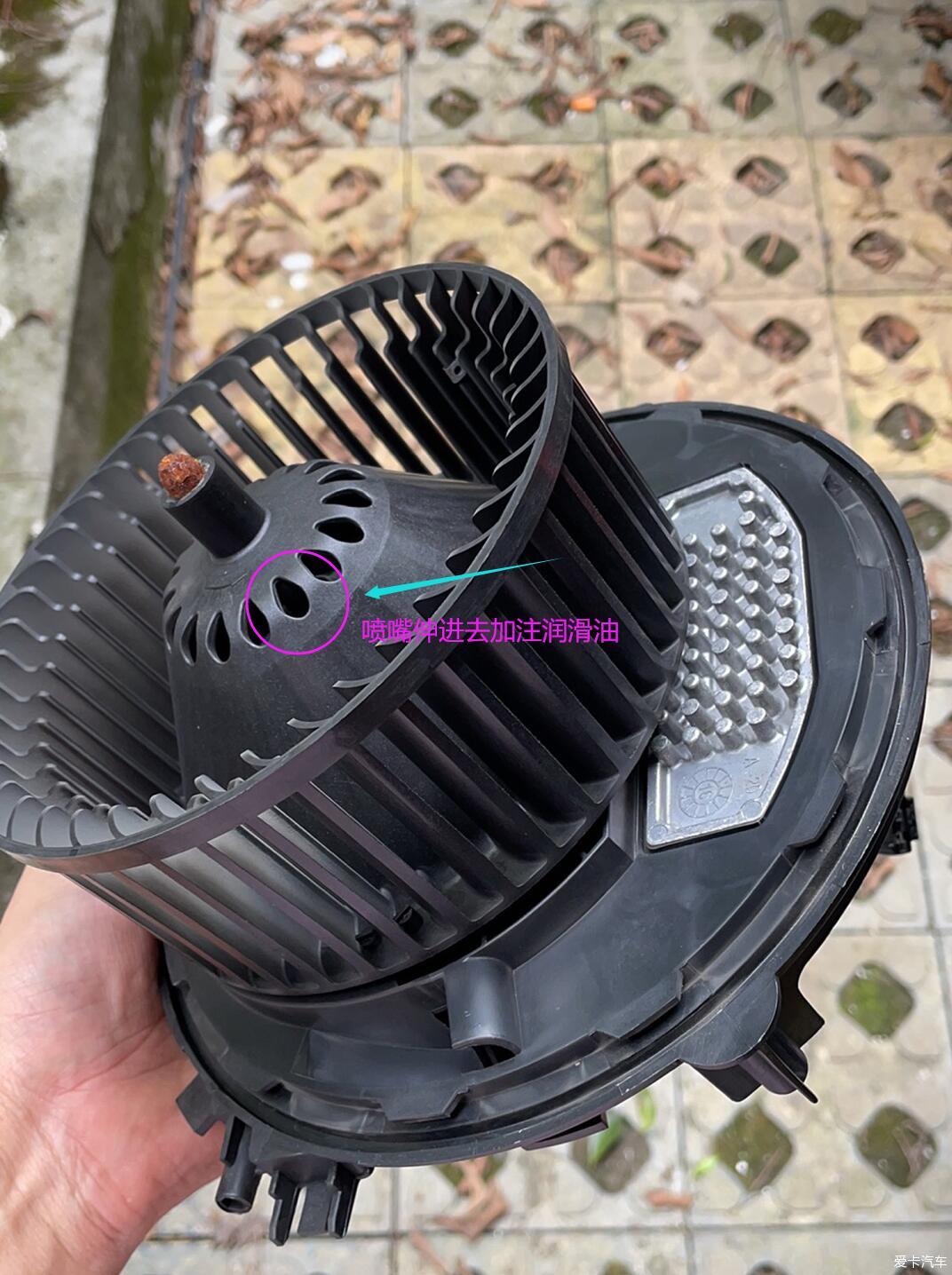

拆掉鼓风机,这个孔伸进去 加入各种润滑油。
顺便 拿上楼 水洗叶轮。注意电机不要进水了。

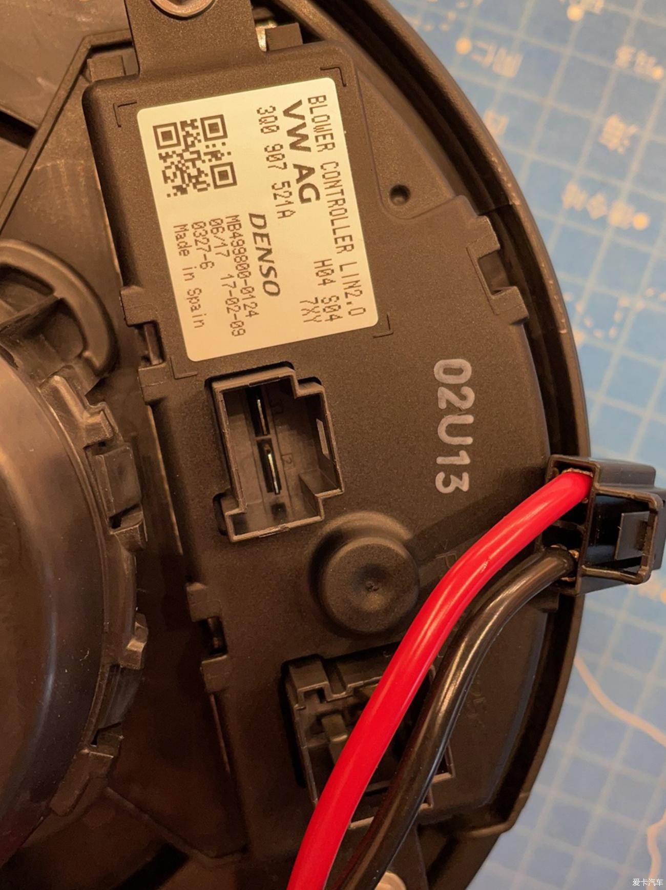

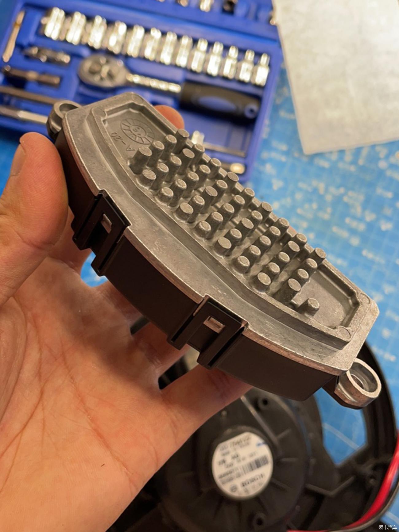

这个是啥东西?温度传感器?
拆下这东西,防止进水。

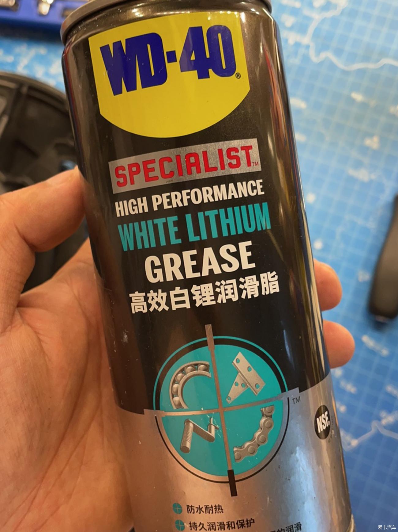

这就是我准备喷涂的润滑油。
这个标签撕开 就能喷润滑油。

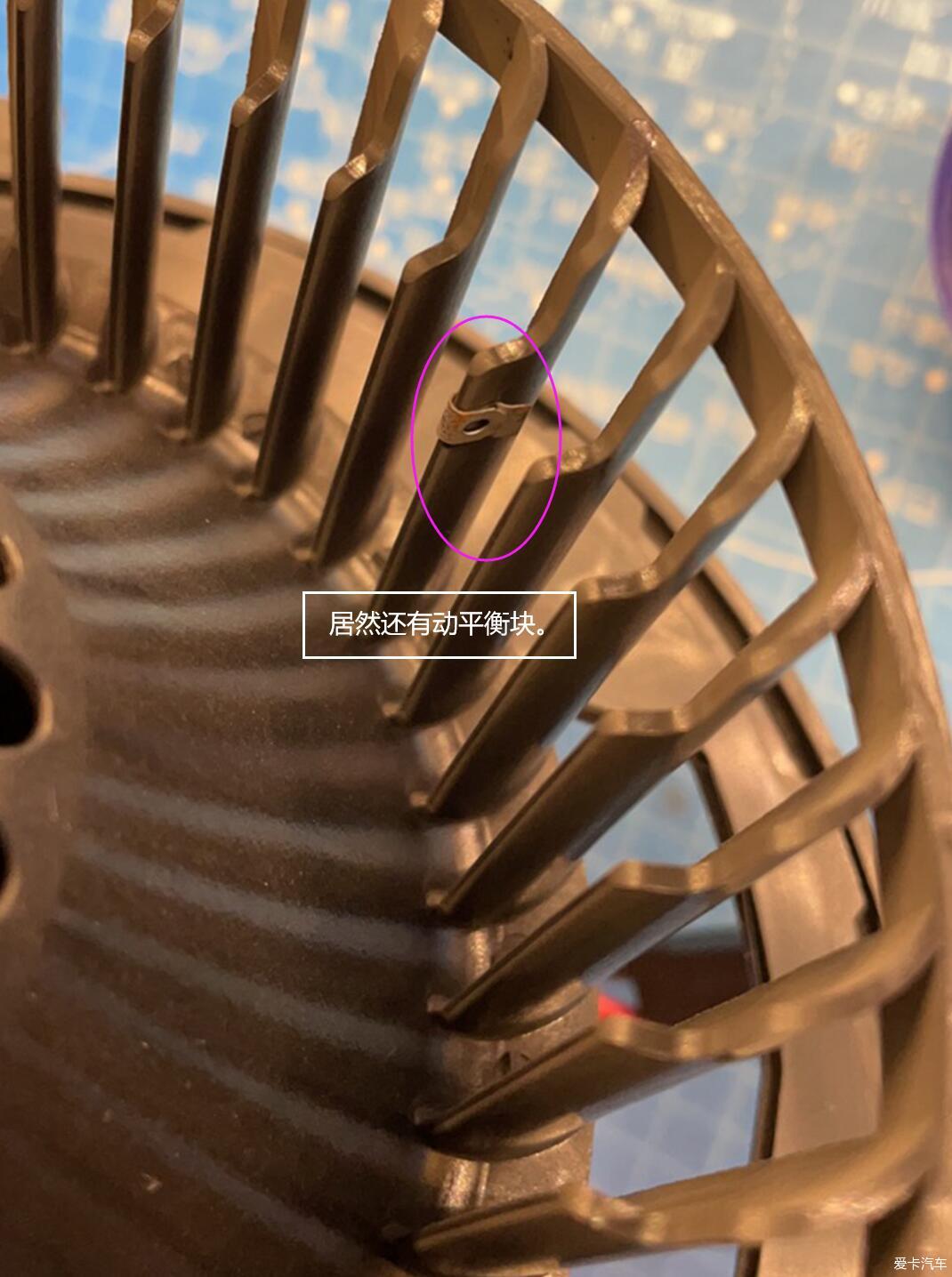

叶轮上还有两处做动平衡的 平衡块。

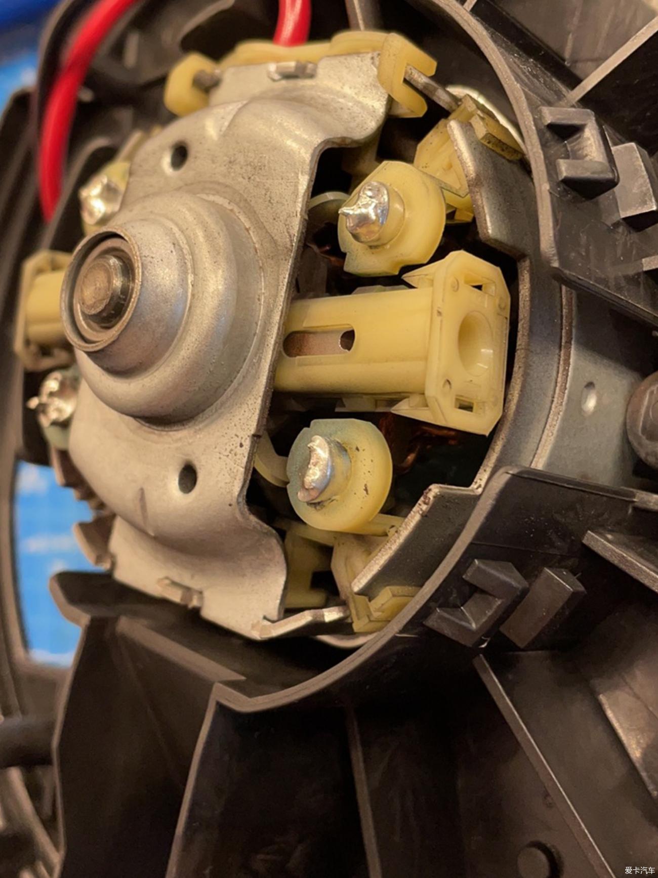

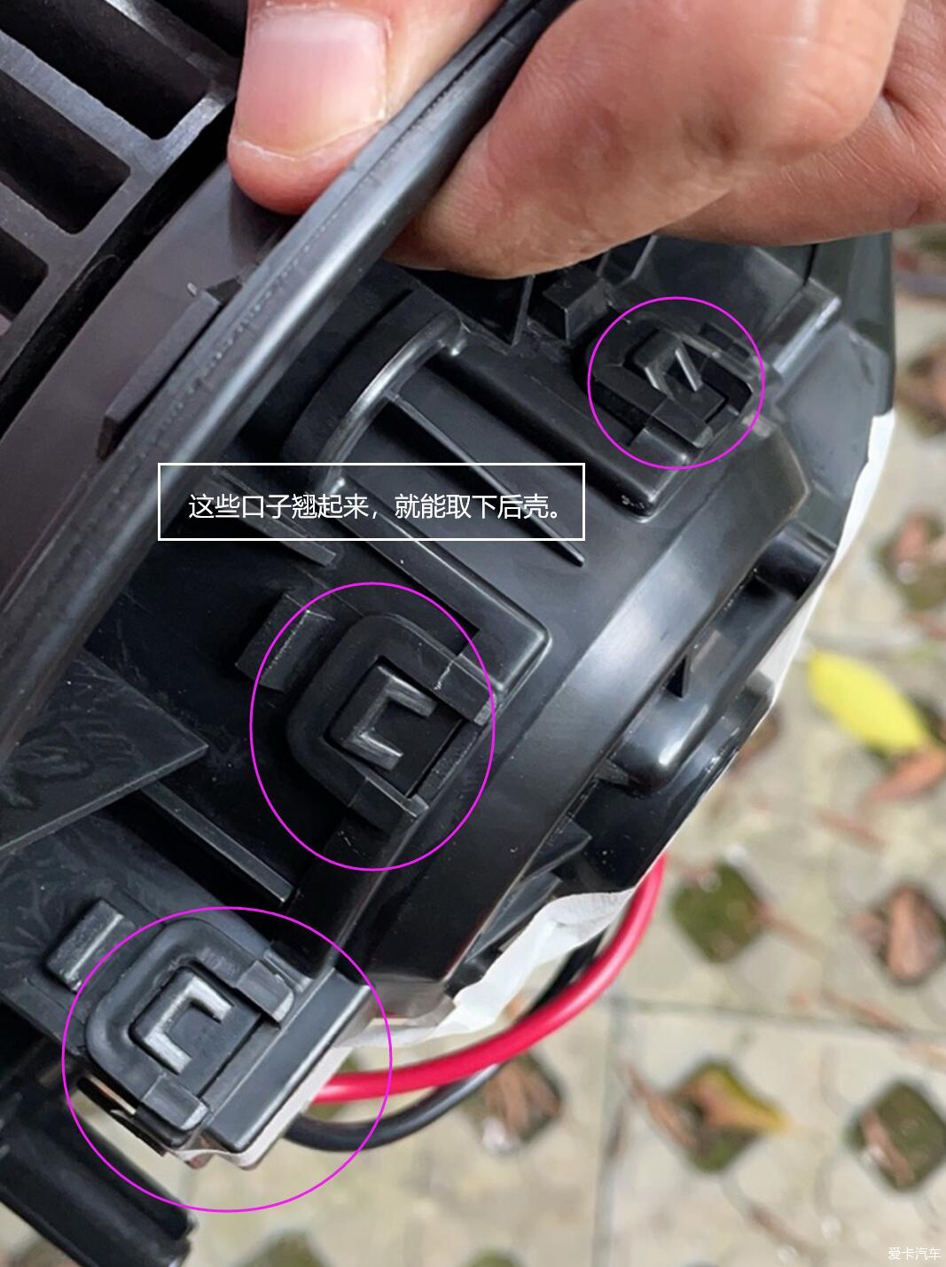

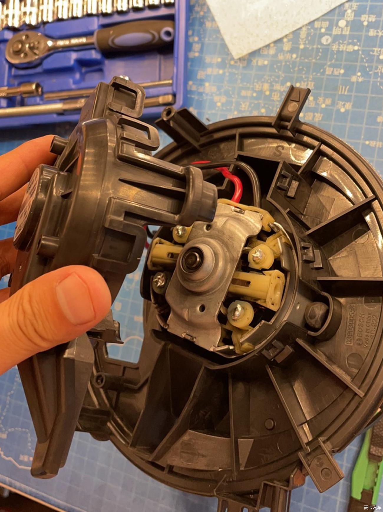

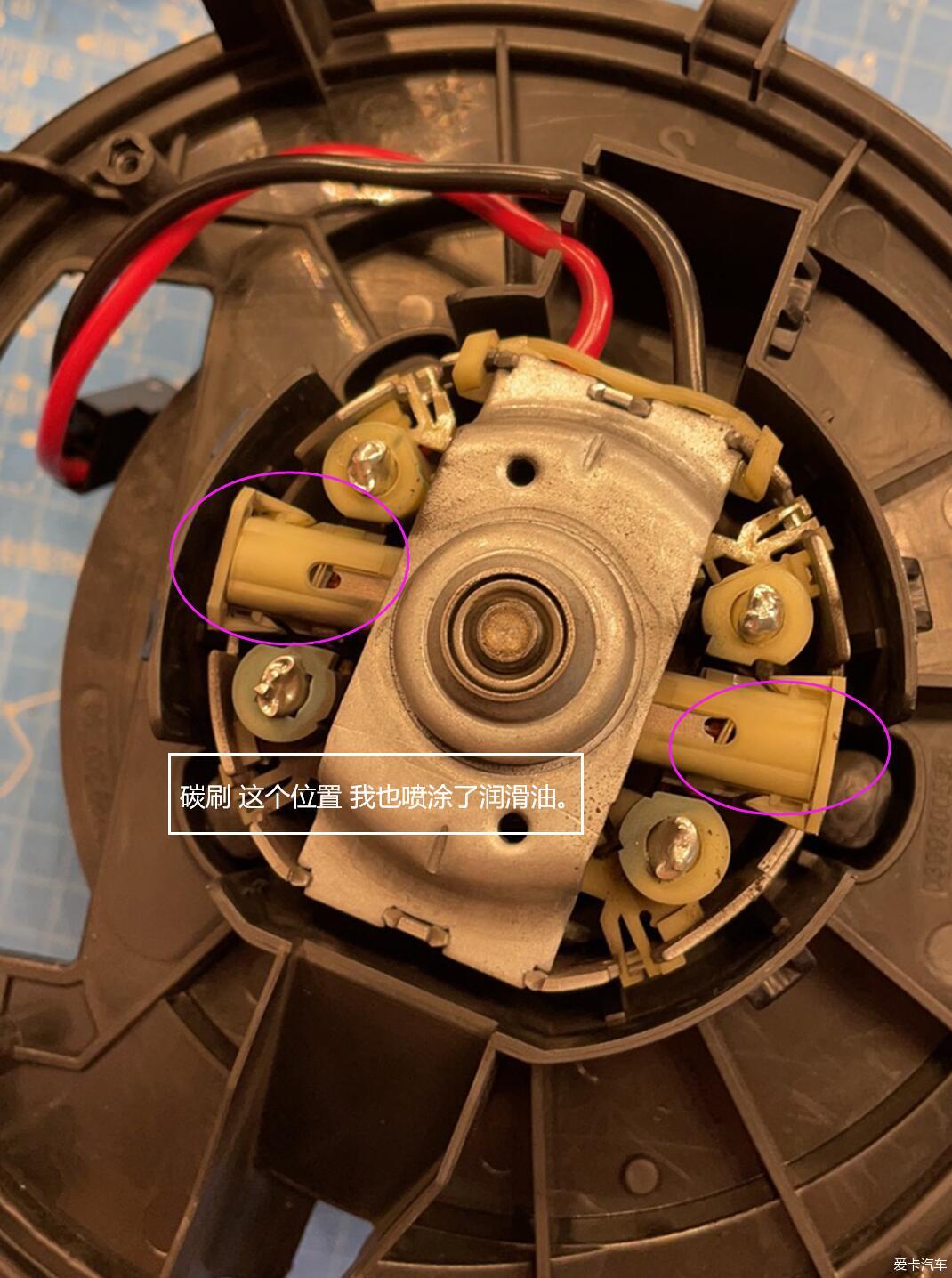

其实后盖可以不用拆,主要是我想看看碳刷,顺便清洗一下碳刷,所以我拆了。
这个结构,跟我之前维护06年POLO 的鼓风机一个样子。
我给两边的碳刷也上了润滑油。反正我那个润滑油是绝缘的。
仔细看,里面很多碳刷磨掉的粉尘,我用化清剂 冲洗了一下。

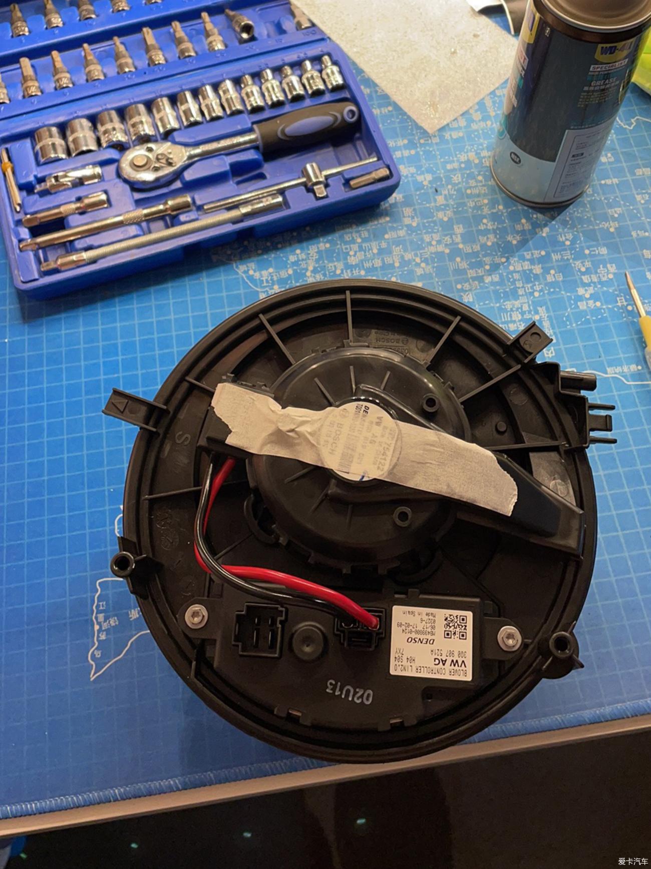

由于标签被我撕开打润滑油,导致标签站不稳了,我就用了纸胶带加固一下。
安装回去的时候也非常简单,逆时针旋转卡回之前的位置即可。
