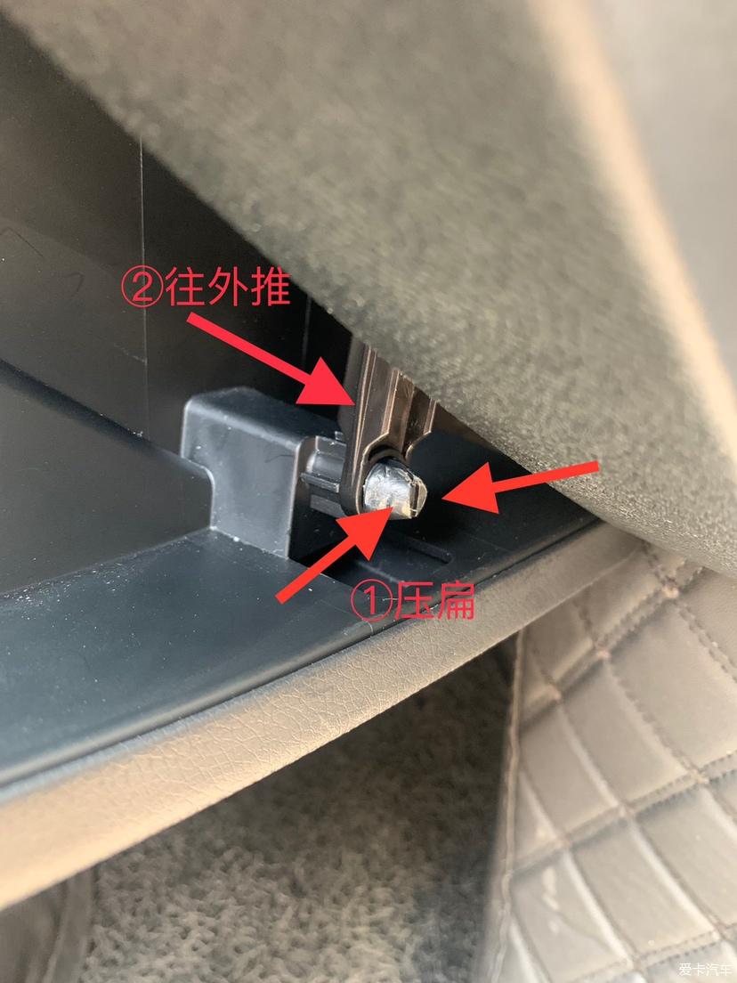

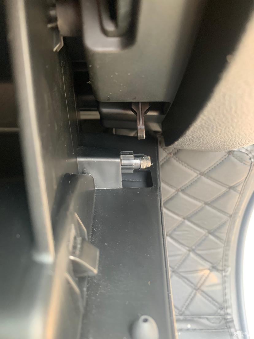

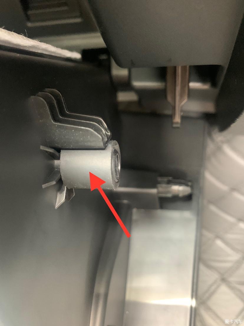

先打开手套箱右边的位置,这里有个像夹子的东西
把用手它压扁,然后把阻尼的环往外推出来。难点:这里比较难压扁,不够力的朋友用钳子压一下,然后后面就好压了,我就是不够力的,所以请忽略我粗暴夹痕

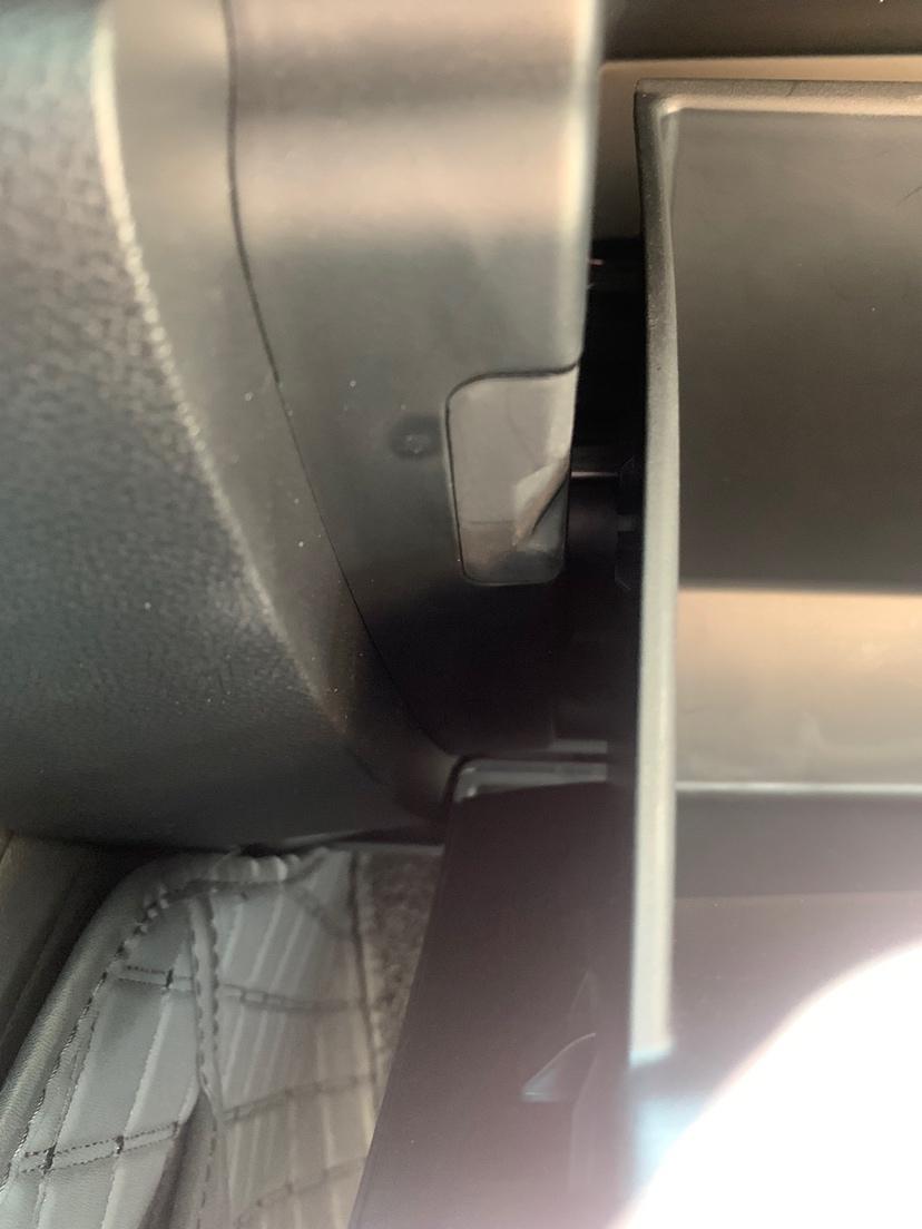

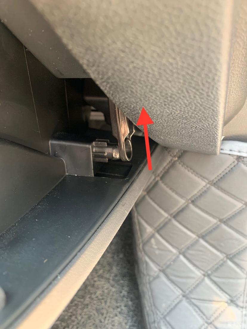

出来后就往上推一下,避免阻碍后面的操作

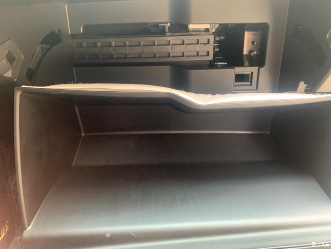

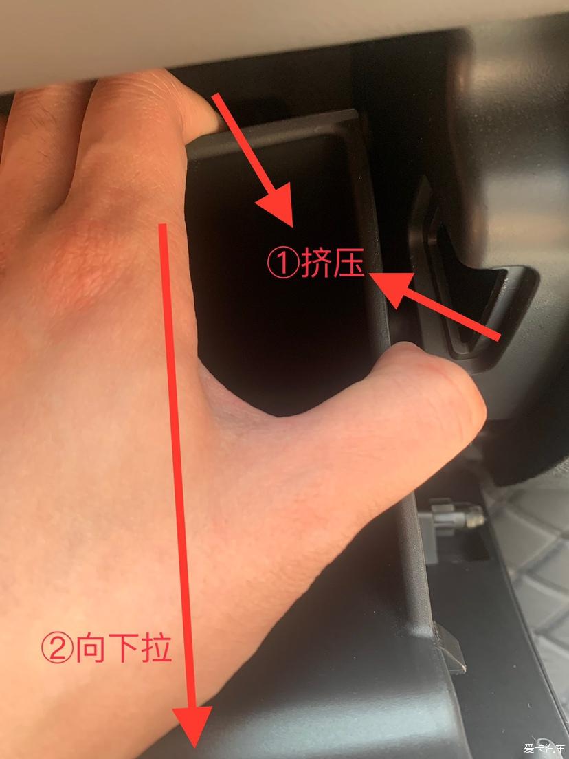

接着是最费力的一步,希望不要在这里被劝退,正常是要两边同时用力取下来,考虑到有些人单只手不够力,所以教你们用个省力点的方法

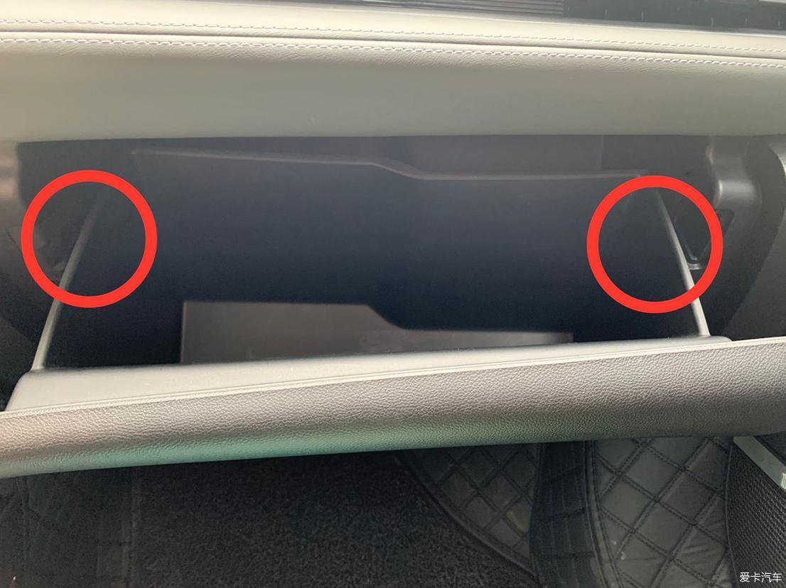

首先先弄右边,可以用两只手,往这个方向往里挤压,挤压的同时力向下拉,直到右边的卡位往外移一点
然后用别人的手或自己随便一只手,像这样往下固定着
接着左边也是同样的操作,往里挤压的同时力向下拉
这样就比较轻松就出来了,相比单手用力,肯定会更舒服一些
难点:就是要大力出奇迹,不要怕烂,因为这里有胶圈保护着,挤压后只管用力往下掰就行了

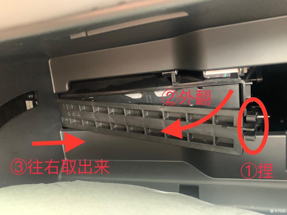

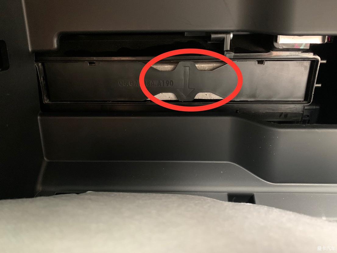

这里就是空调滤芯的位置了,捏着这个夹子,往外翻,再往右取出来就可以了
然后这个就是滤芯了,直接拿着这个位置往外取出来

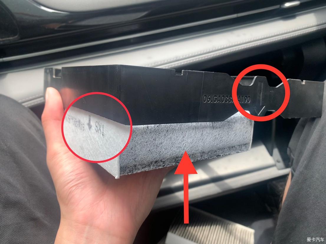

滤芯分两块,一大一小的,看我这个滤芯,全是尘,树叶都有~
接着换上新的滤芯,注意的是,滤芯上有箭头的,箭头方向跟那个滤芯框的盒子保持方向一致,从我这个位置往上放进去,同样,小的那个看着箭头方向放进去就行,放回去也是注意箭头朝下
这里先插左边,再原路合回去,后面手套箱直接往上推回去就行,把阻尼器装回去就完成了。
