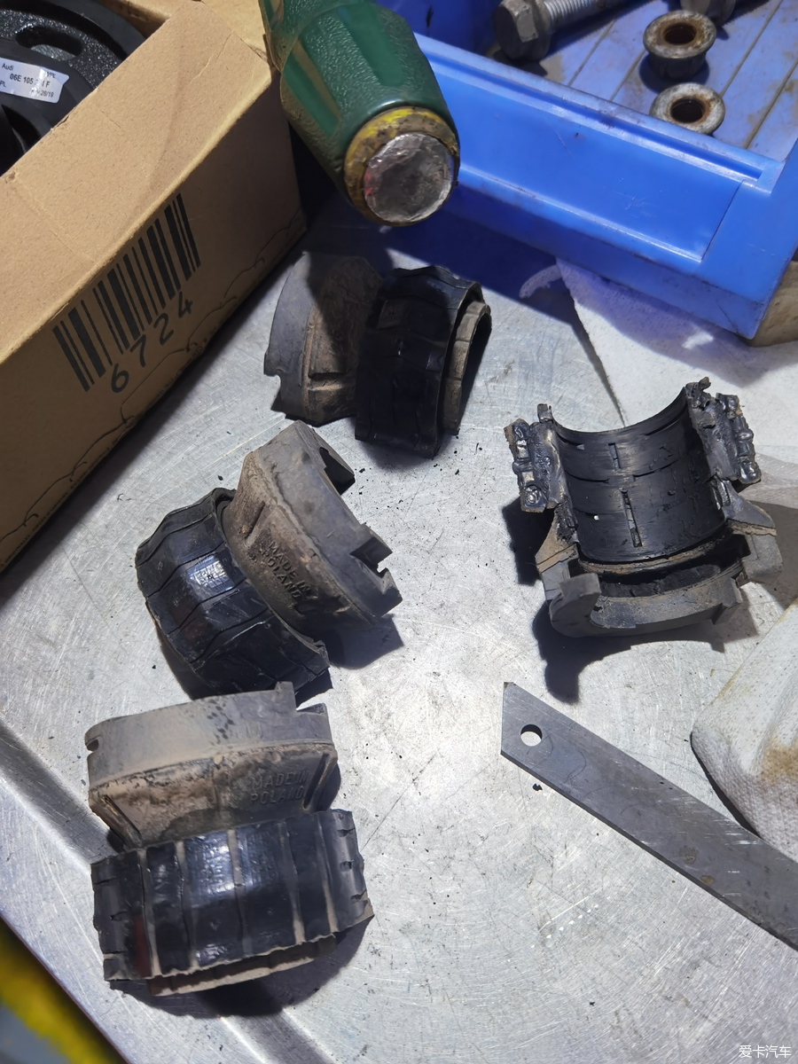

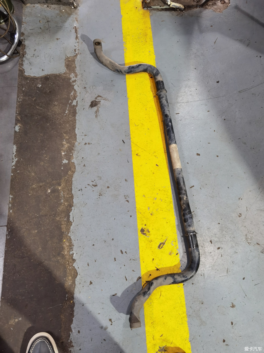

上架子检查底盘各部件后,修理工说其它没什么问题,就是前后平衡杆胶套已经松旷需要更换了,抓紧时间开拆!
拆下来的胶套已经看到磨损
平衡杆拆下来后,将胶套原来的安装位清理干净,打上黄油,换上新的胶套就可以回装了。

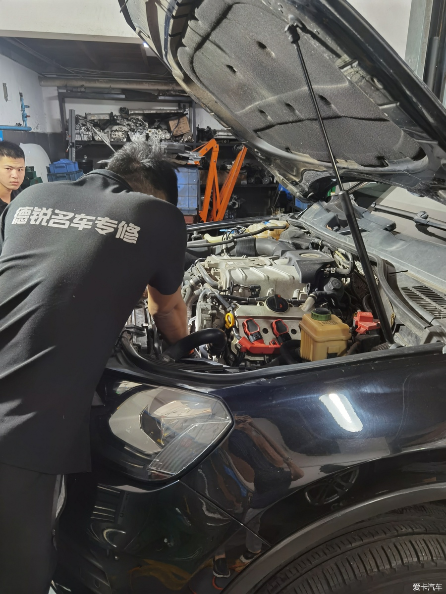

接下来检查发动机工况

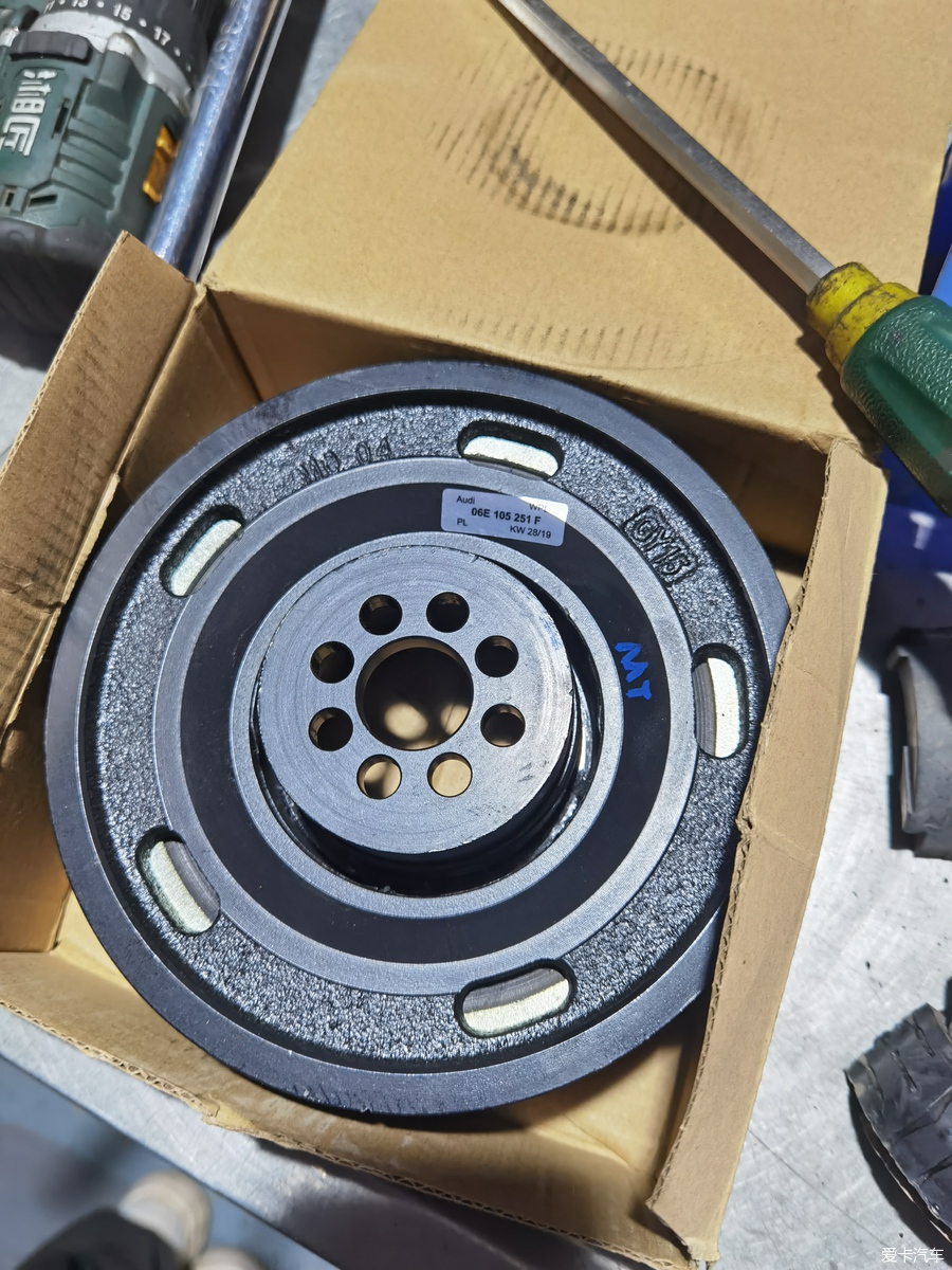

修理工发现曲轴皮带轮有问题了,建议更换。
从散热器间隙观察曲轴皮带轮,可以发现轮子上已经出现磨损的碎屑(图中红圈、箭头处)。这说明曲轴皮带轮内部已经出现磨损、松旷,应及时更换。继续使用,说不定会导致皮带松脱、缠绕,最终抛锚。更换并不费事,松掉皮带就可以直接拆卸了。

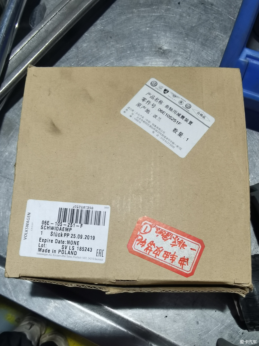

这是新的原厂曲轴皮带轮,和拆下来的一样非常重。原厂皮带轮有配重偏心设计,中心的8个螺丝孔间距略有差别,如果不对正曲轴上的螺丝孔的话,螺丝是无法全部拧进去的,安装时一定要注意对孔。
据修理工说某些便宜副厂曲轴皮带轮的配重偏心设计不标准,安上去后会导致发动机运行不平稳。为了安全起见,我还是换了原厂件。
