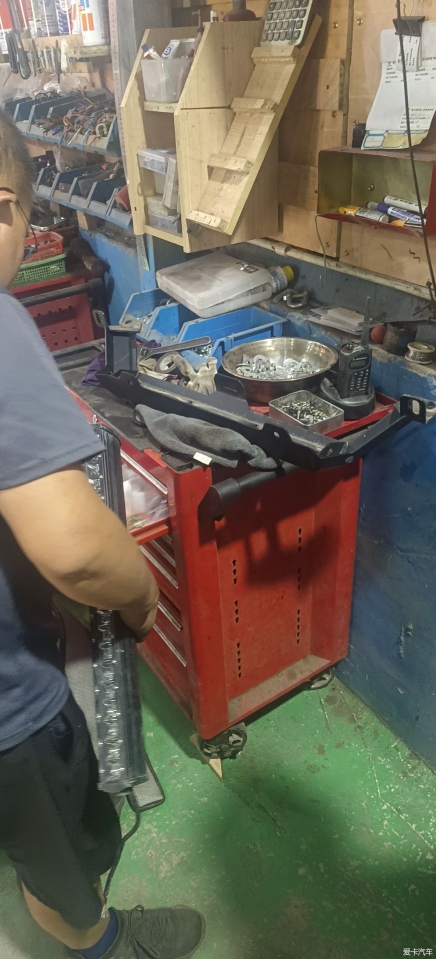

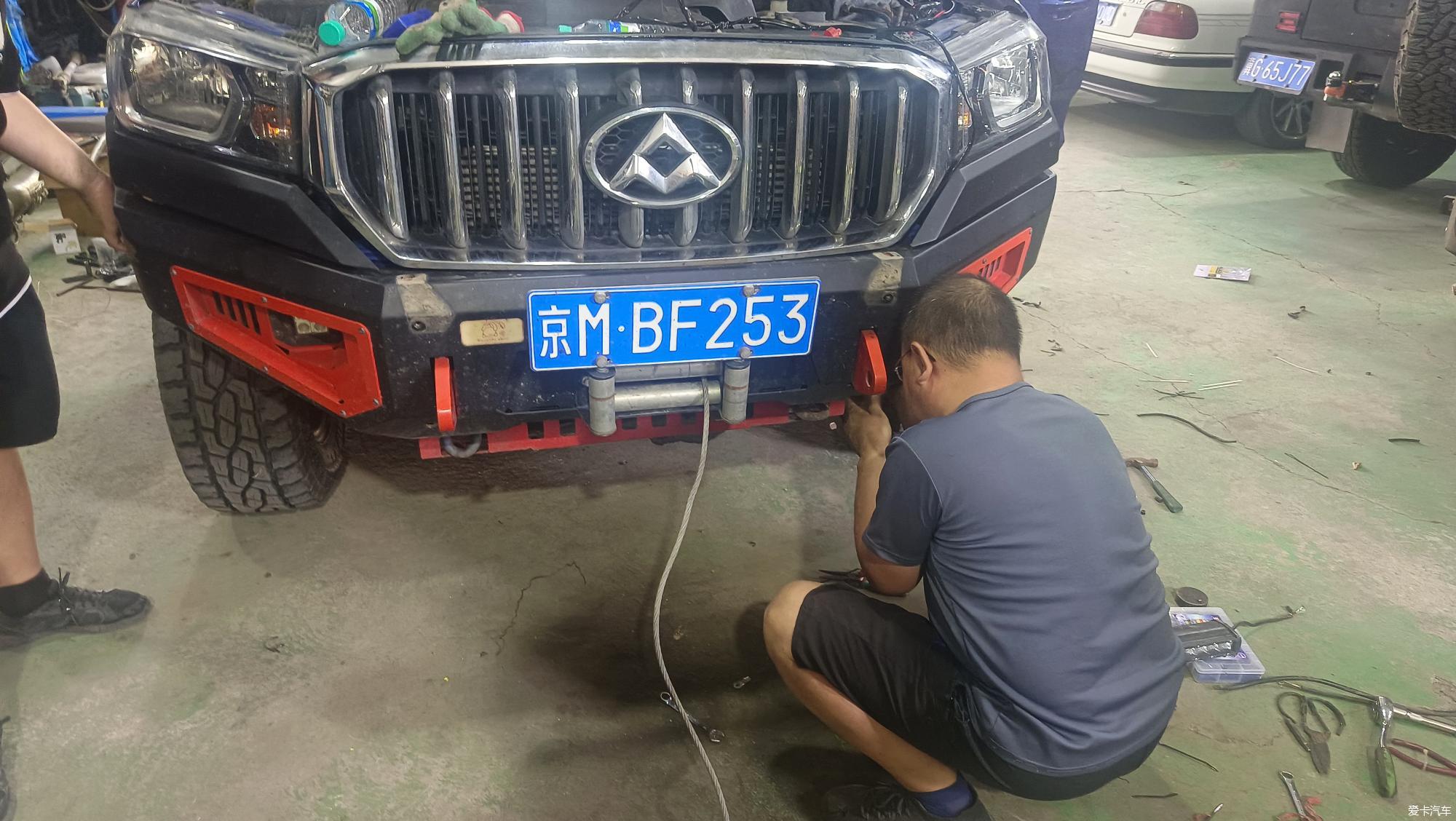

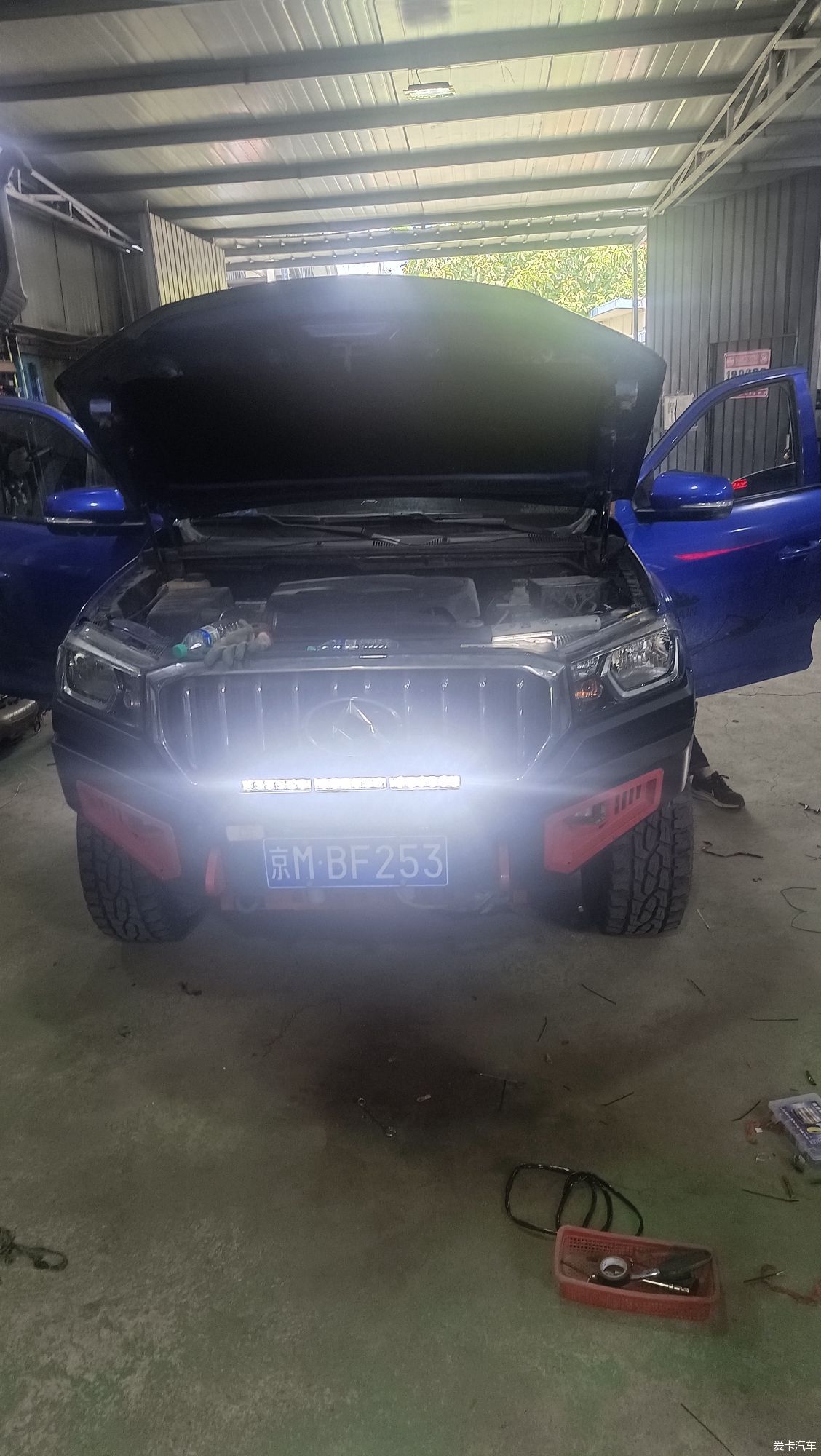

绞盘在上次湖心岛训练的时候发现不能正常工作,就一直没抽出空来去看看这是什么情况。绞盘装上有四年多了,真正使用的到的时候屈指可数,这几年又因为疫情,限制了大规模的组团出游,没有了穿越路线,没有了户外越野,就没有机会救援,更别提用上绞盘。这也就没有了那种脱落后的欢声笑语。再加上这几年对绞盘的保养略有欠缺。可能这就是它罢工的原因。
算了,在这猜想不如抽空去看看,给它做个检查,顺便在保养下。省的到真正用到的时候掉链子!

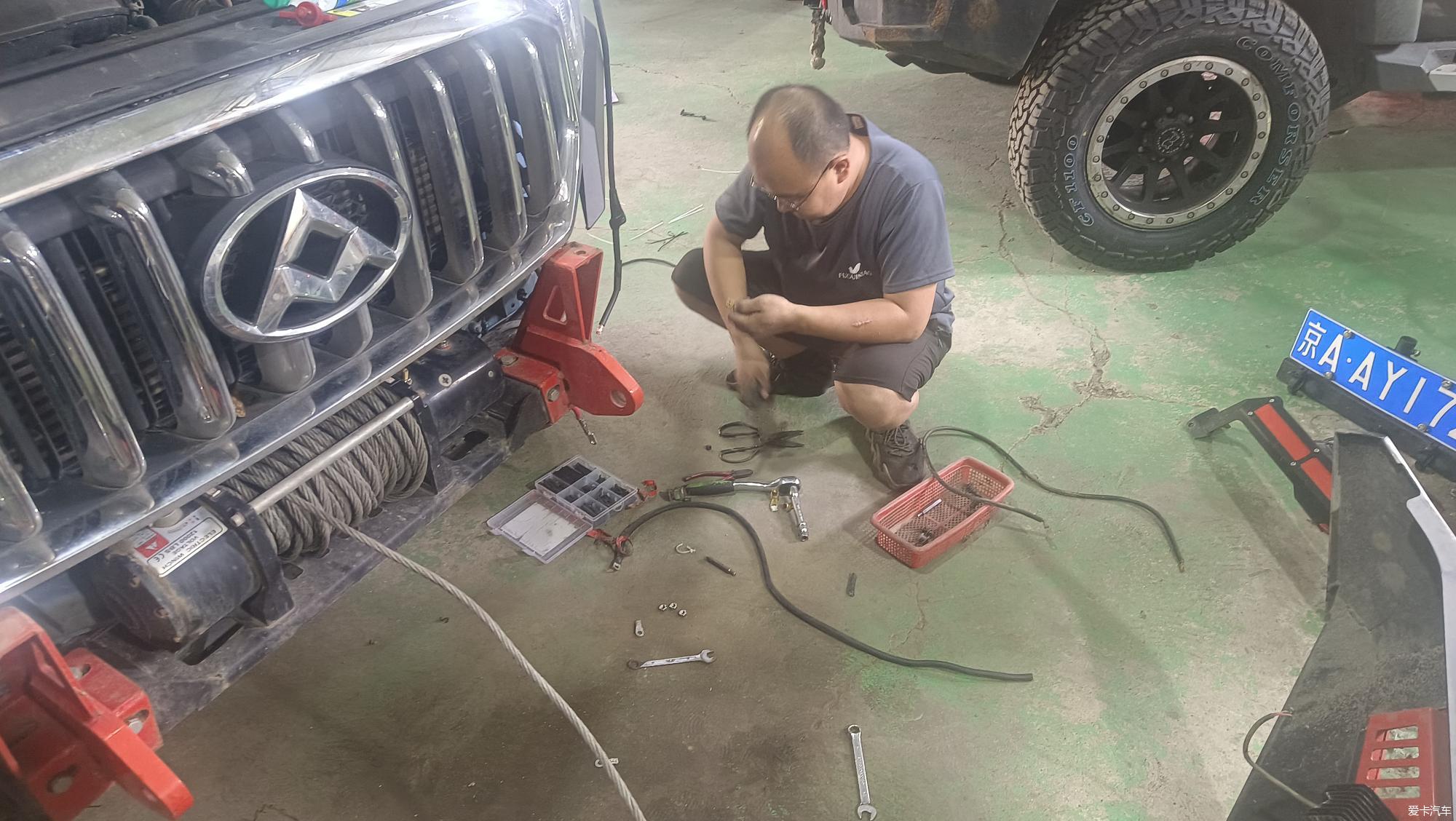

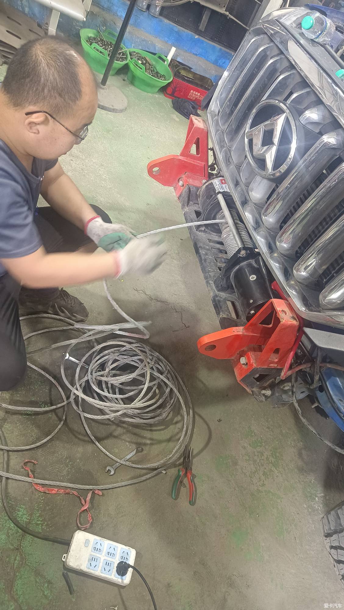

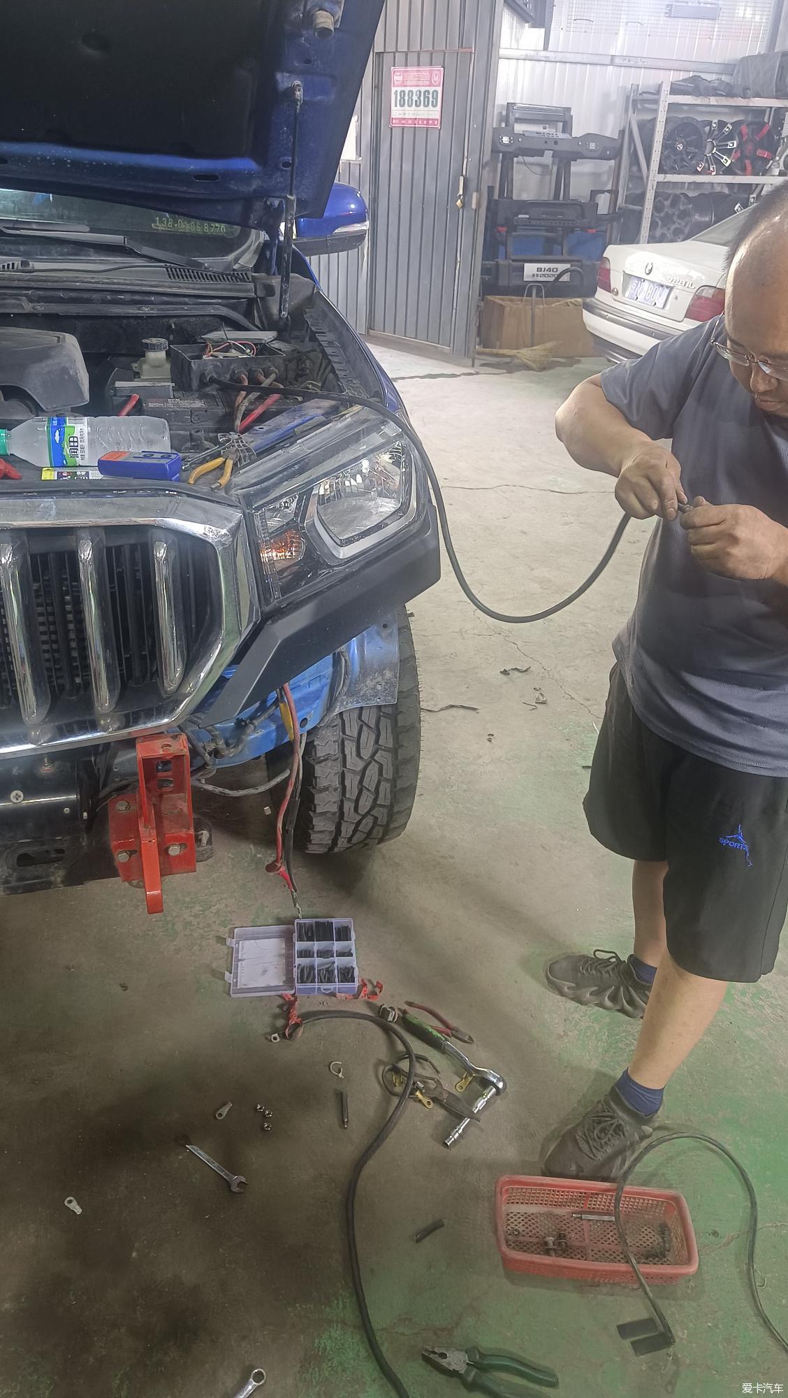

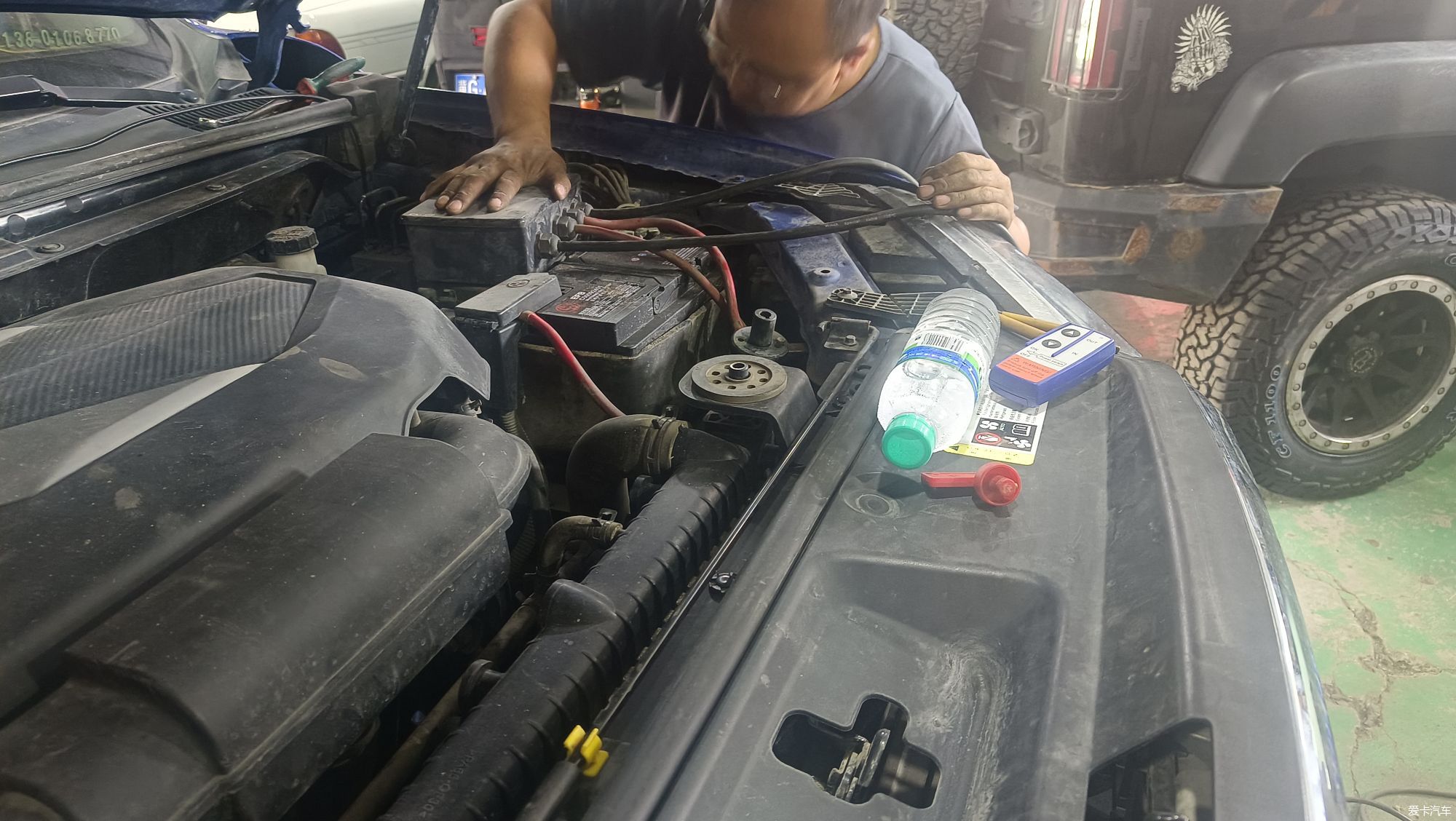

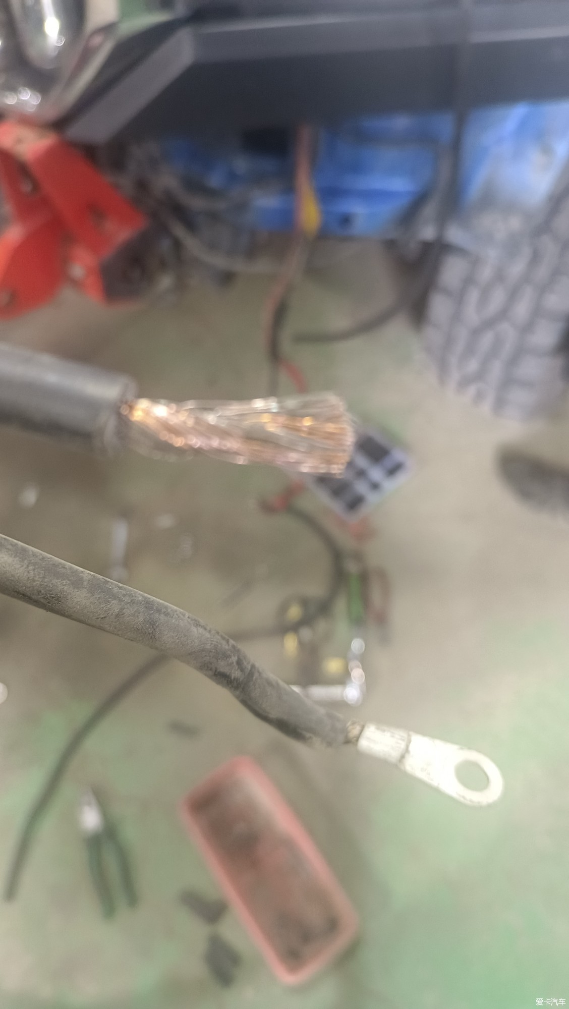

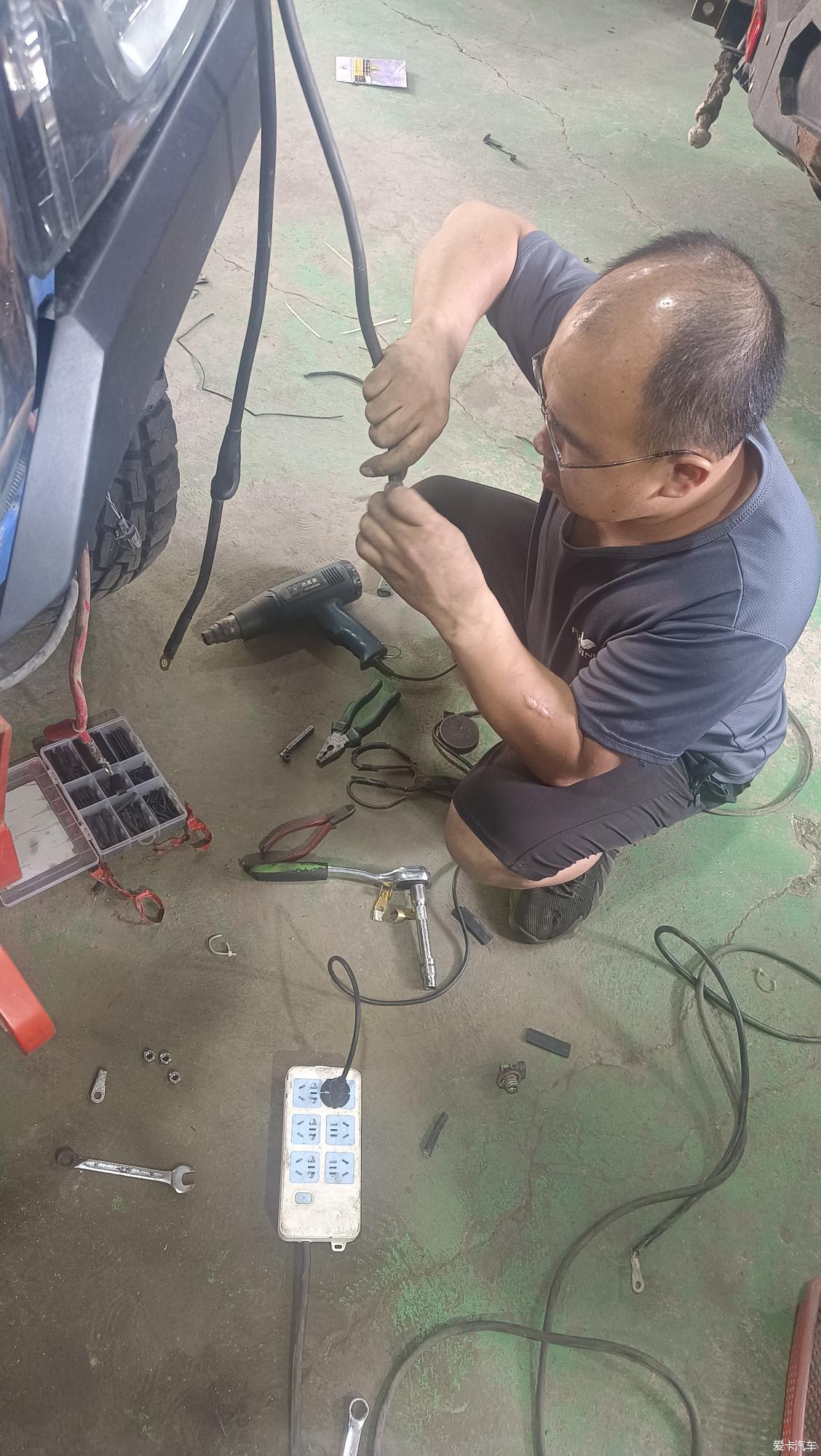

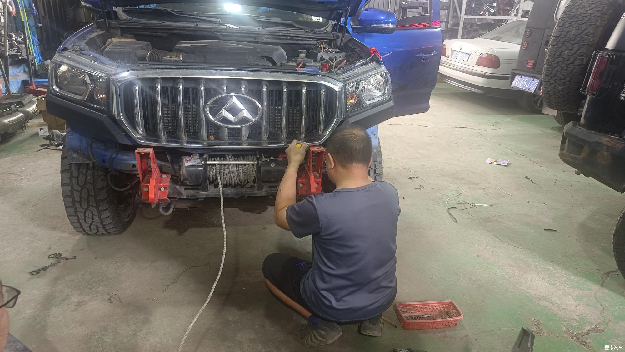

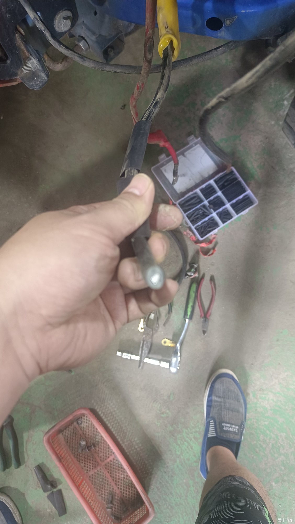

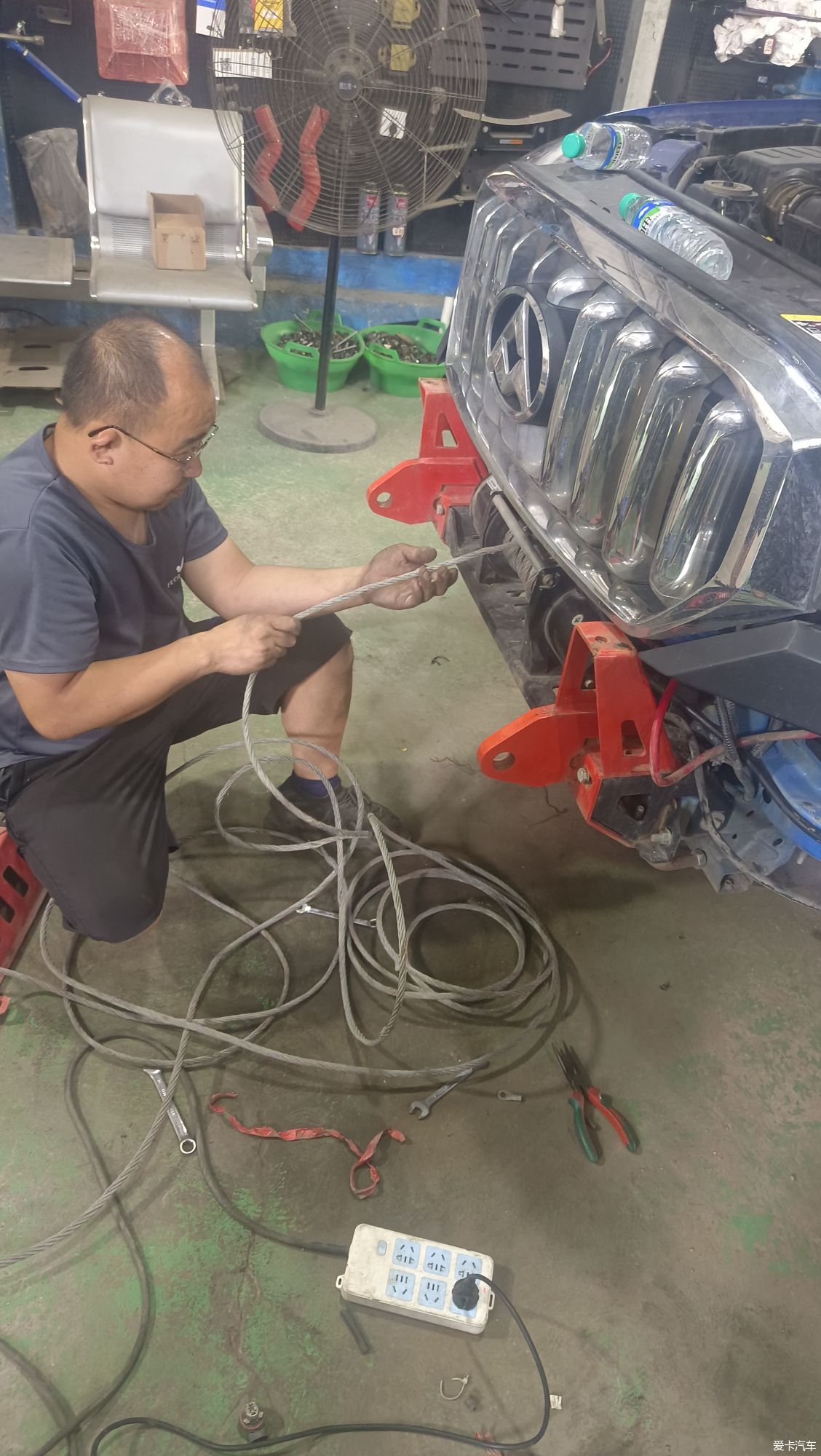

在一个拥堵的周末,来到家附近的一个改装点,先检查保险开关,遥控器,线控,最后检查电路,发现两根线断路,这能工作才出鬼了。拆下来,剪断,发现这两根线因为漏水已经氧化腐蚀了。更换好新线在把绞盘的钢缆放出来,抹上黄油,重新盘好,绞盘也算涅磐重生了。最后在把一直没装的条灯装上,这就可以走人了。
