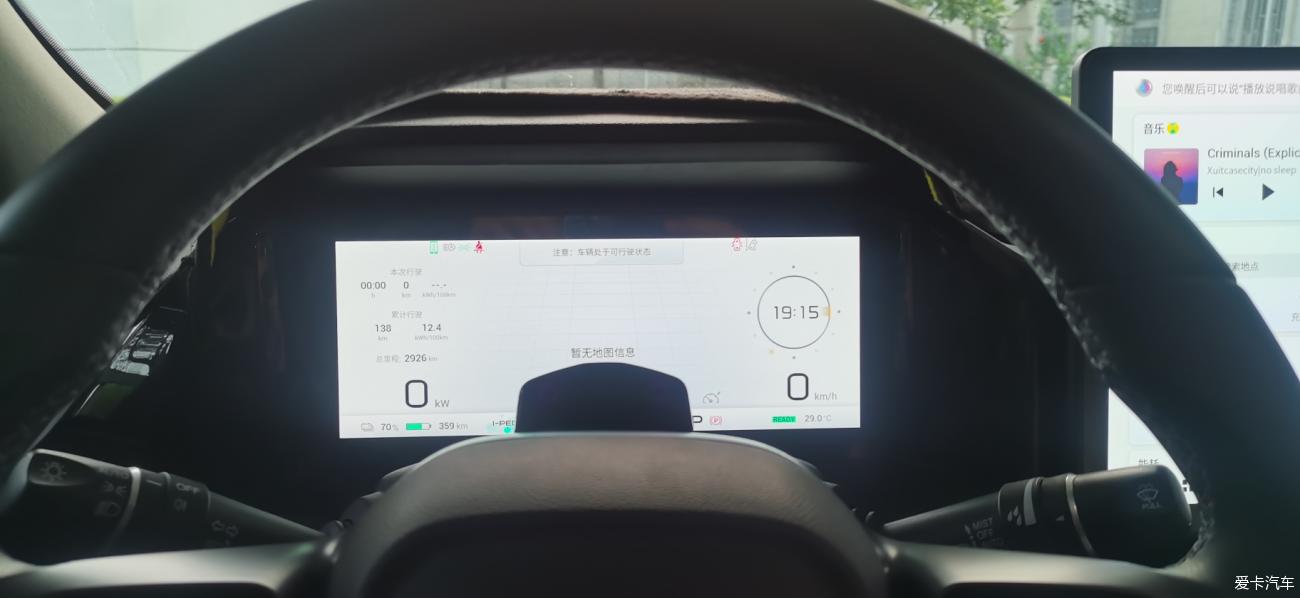

跑到125公里的时候,下高速了。续航还剩374公里,加起来499公里,功耗是12.5kWh/100km。胜利?在望。
到达目的地了,总共跑了140公里,剩余续航359,使用掉续航151公里。续航达成率是92.7%。功耗是12.4kWh/100km。
