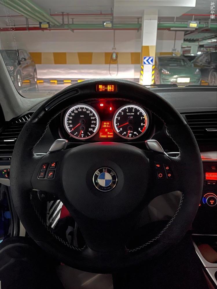

宝马针对E87推出了许多价格不菲的Performance改装件,在新车出售时,经销商为了促销,已经为车装配了Performance外观套件,在我手里,还花重金购买了碳纤维Performance顶吧以及Performance二代方向盘,经过这些Performance改装件的加持,本车的颜值又提升不少。
规范走线,规范安装
二代Performance方向盘,代替了原先的伊拉克一代Performance
白色字体,显示油温水温
与M3仪表以及M3拨片相得益彰
骚气的LED指示灯

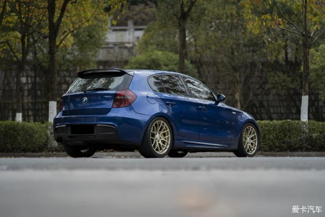

于是在发动机大整备期间,送去翻新了一个淡金色,出来的效果还是不错。蓝色配金色,妥妥的斯巴鲁扫把佬!
重做油漆回来 等待上车
这是后期的130i上独有的颜色 具体什么蓝有点记不得了 这么配也挺好
后轮上车 淡金色轮毂与金黄色鲍鱼交相辉映
不错的搭配
上车
嗯 骚气
从上海回到杭州 咔一张
还是骚气
蓝天白云 再度起航

M3仪表(左)
白光仪表 与一代Performance盘子不是很搭
二代Performance盘 与 M3仪表 呼应上了
