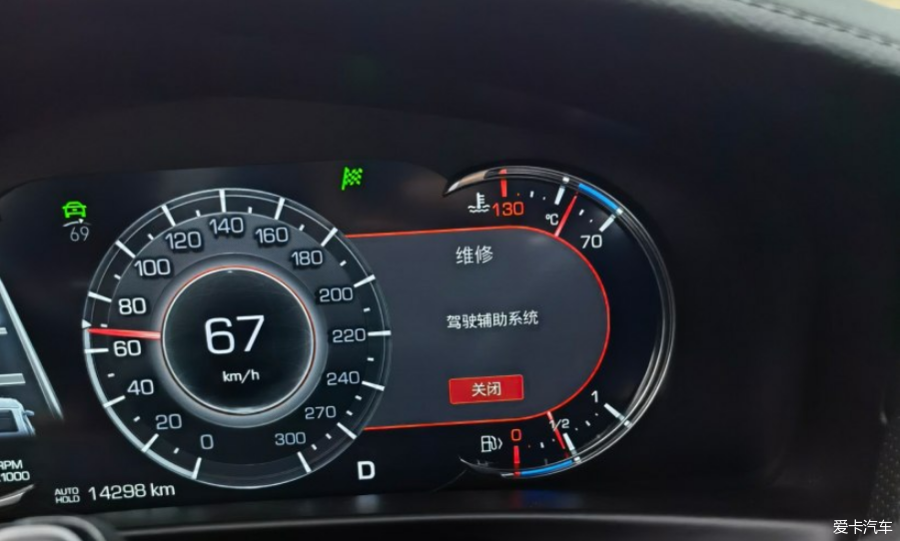

凯迪拉克CT6主驾座椅震动电机坏了,导致驾驶辅助系统故障
进站反复查,终于发现是主驾震动电机坏了,这几天也没注意这个,感觉也震动过,也不知道怎么回事,才一年多的车子,又不是易损件,怎么就坏了?

来自 爱卡Android版 发表于 2023-08-12 14:12    IP属地:未知
一样的问题,4s维修人员开始说是车身贴膜覆盖了雷达探头引起的,把雷达探头的膜处理了还是一样的问题,提示他们检查行车电脑故障码后,才发现是震动电机坏了,今天去更换,维修人员硬生生的把坐垫海绵撕开,把坏的电机扣出来,然后把新电机塞进去,问他海绵一定要撕开吗?回答说不撕开没有办法换,只能斯!真的无语!好在更换震动电机后正常了。以后做保养大家要盯着点,保养时一定要提醒维修人员检查电脑故障码,否则他不检查。我的车就是这样,保养后出现辅助维修提示,不检查故障代码,让处理车膜,来回瞎折腾。以后说什么车膜影响雷达,大家不要信,只有金属才可以遮挡雷达波,除非你贴的是金属膜!
