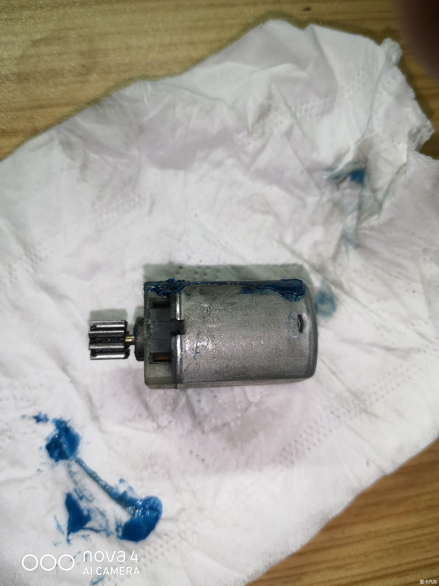

相信很多车友都出现过锁机一时行一时不行,下雨天某个门开不了,天气好的时候就没问题,时好时坏,换拆车也不知道能用多久,换个拆车也要大几百,
锁机拆开后的样子,复杂的机械结构,整个锁机只有两个马达
这个就是微动开关,拆的时候一定要注意,不要撬到微动开关,到时候就是门关上了,仪表显示没关上,如下图!!!
微动开关 弯脚 三线的,可以去参观保时捷的锁机微动开关两者有点像!
微动开关背面图
侧面图
锁机主要马达,一般都是坏大马达多,15年车龄了,锁机马达寿命也这样了,估计负载的时候力道不够,导致卡滞或出现不工作情况!
这是小马达,小马达作用是行车事,把拉门开关锁住,工作量不大!很少坏
这是小马达工作时带动的塑料条,两者和在一块!
新马达和微动开关
完美安装,力道够劲!!!
大马达毕竟特需它是侧面插电的,和四驱车马达不一样,不是前后那种,这种马达会贵一些,如果找不到这种马达,可以联系我帮你们买!
