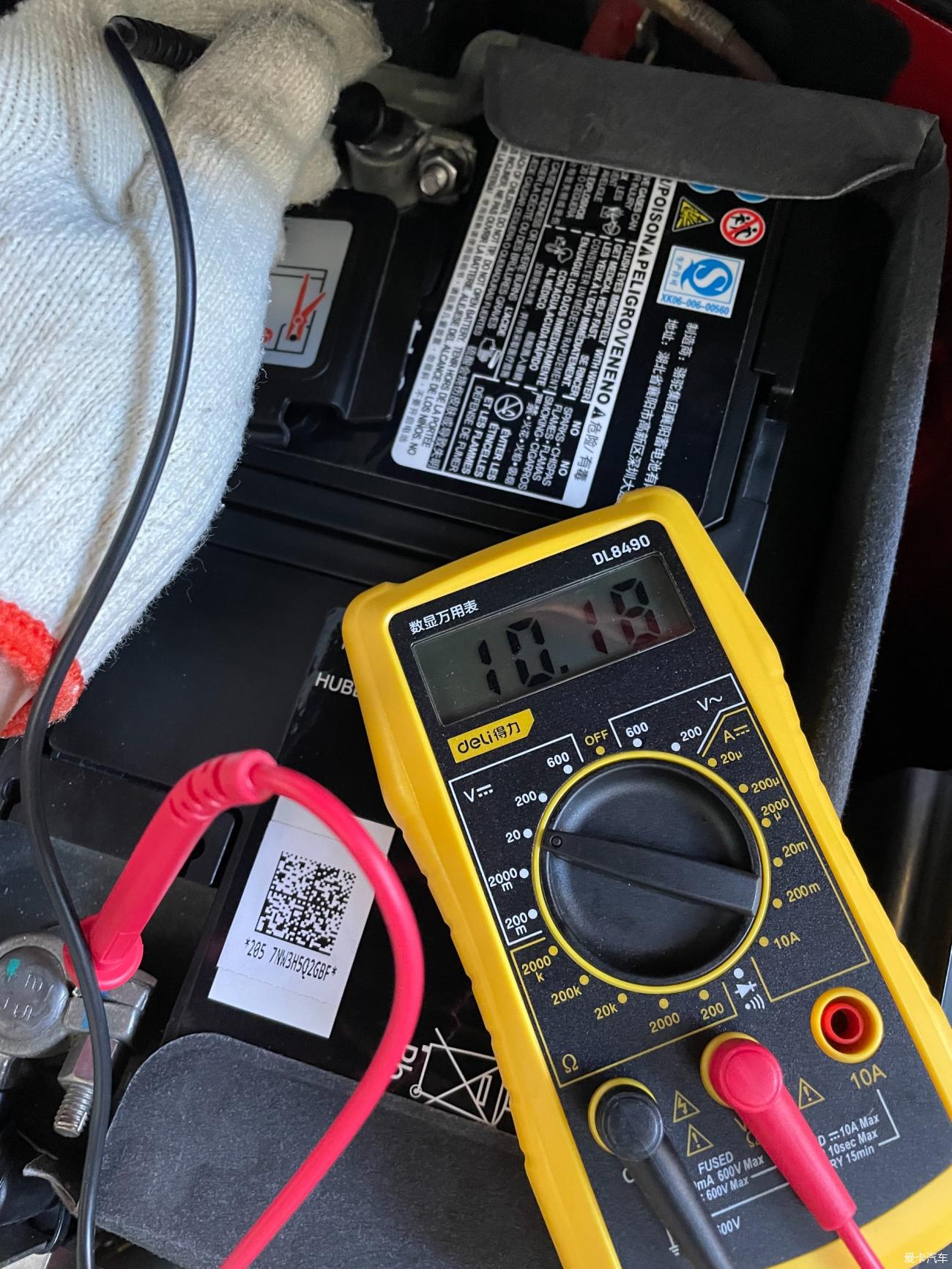

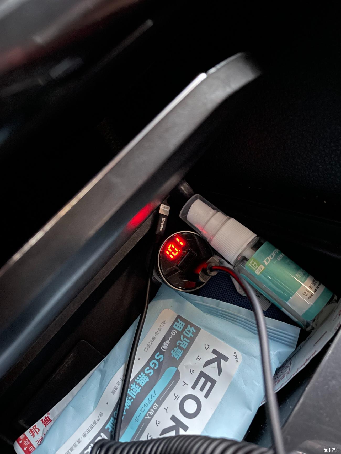

这两天电瓶电量越来越弱,启停功能经常不能使用,今天早上更是 差点儿没有打燃火。

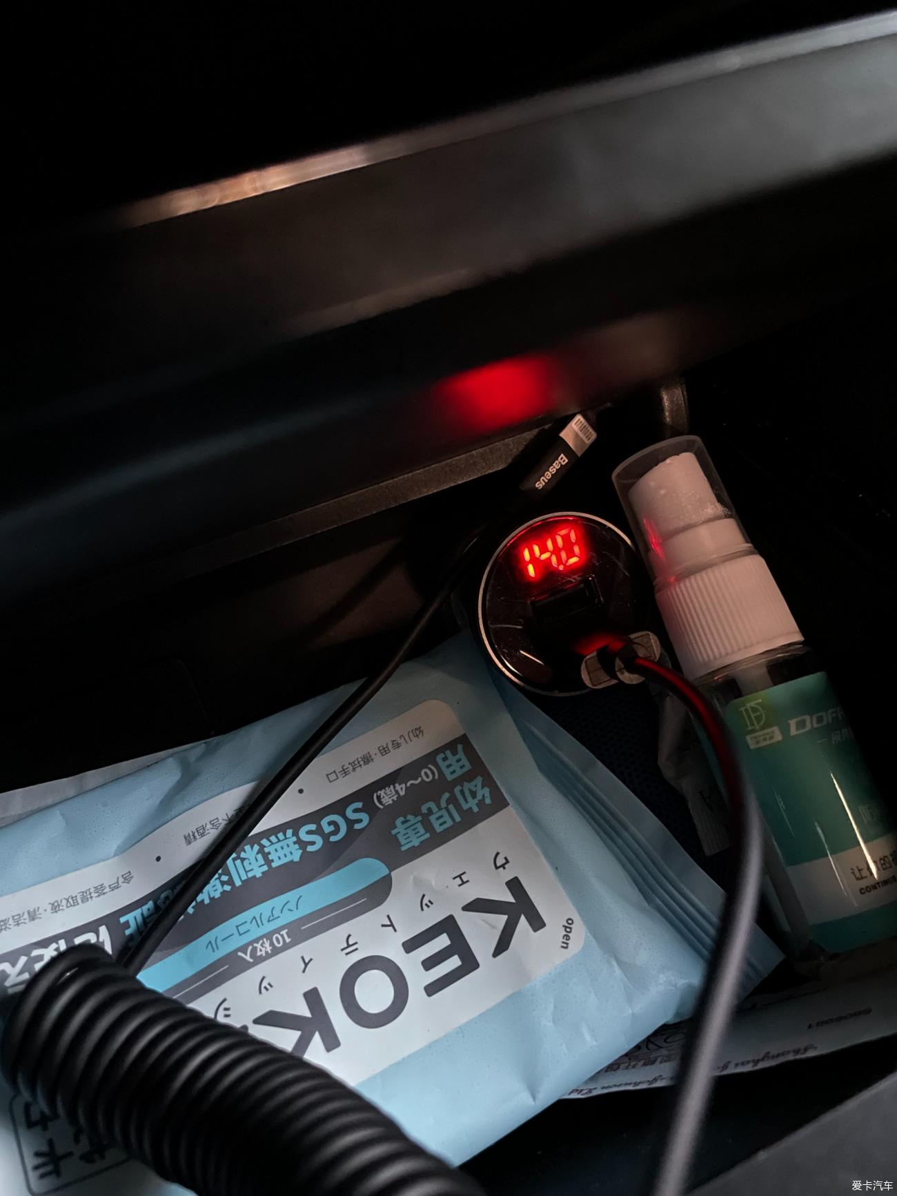

一看点烟器显示10.1V ~~~~
用万用表检查,果然是电池不能蓄电了~~发电机的功率也是正常的。
其实我都想给它加装硫酸的~~ 但是没有找到加硫酸的口。
无奈 只能更换全新的电瓶了。

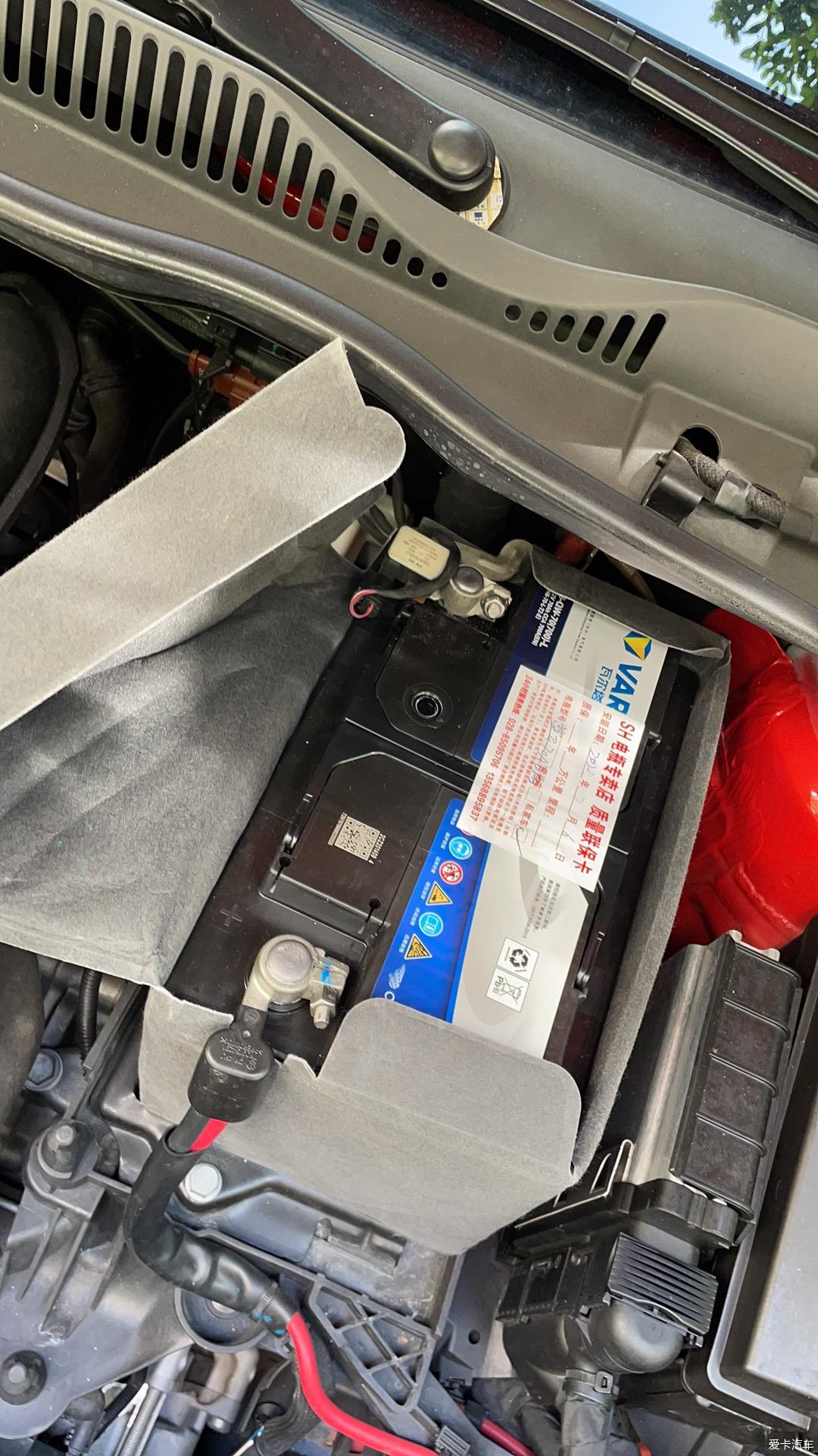

电瓶 都是转给第三方在负责安装,虽然 网上显示要14号才能到货,但是购买当天下午就给我装好了。
看来这个点烟器显示还是很有用的嘛。这里就能看到电池的实际电量。
万用表测得也是这个数值。

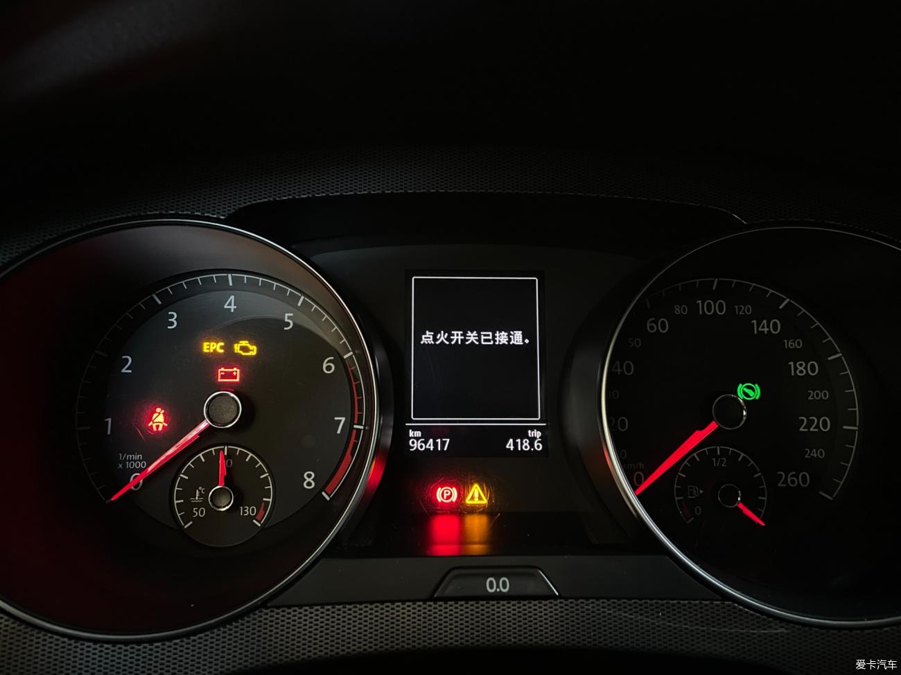

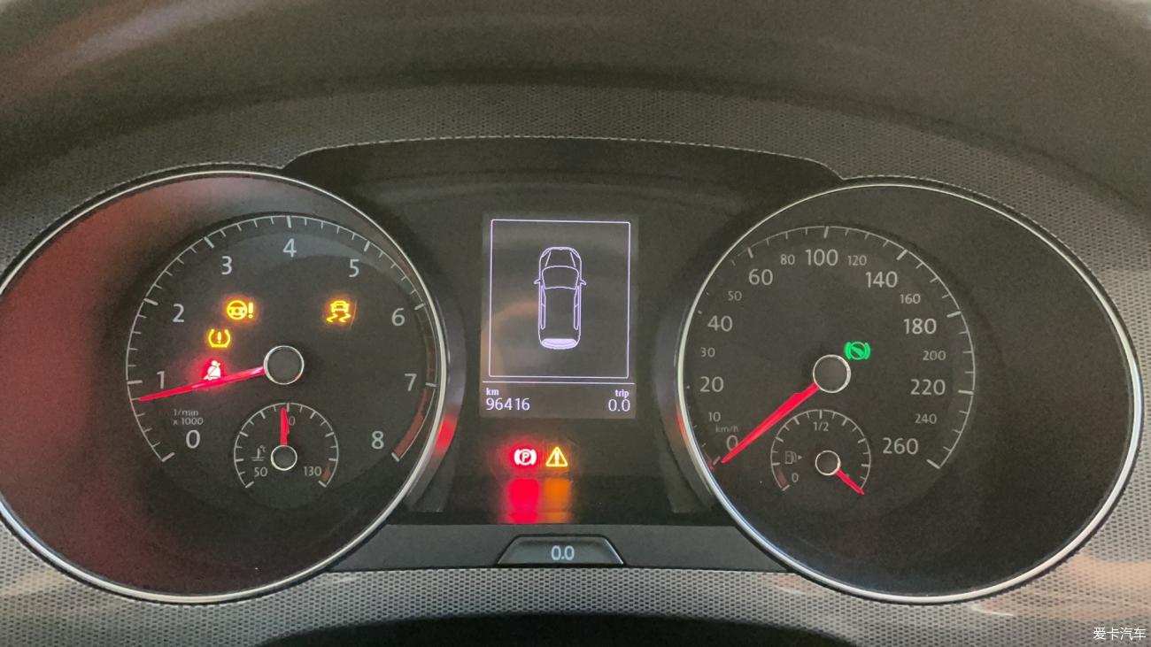

仪表开始各种故障了。

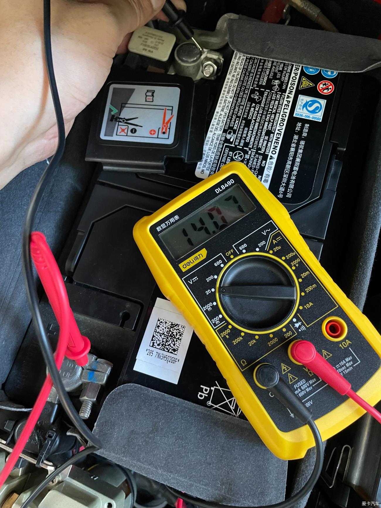

这是发电机工作状态。
发电机工作状态测得电量14V以上,说明 发电机没有问题。

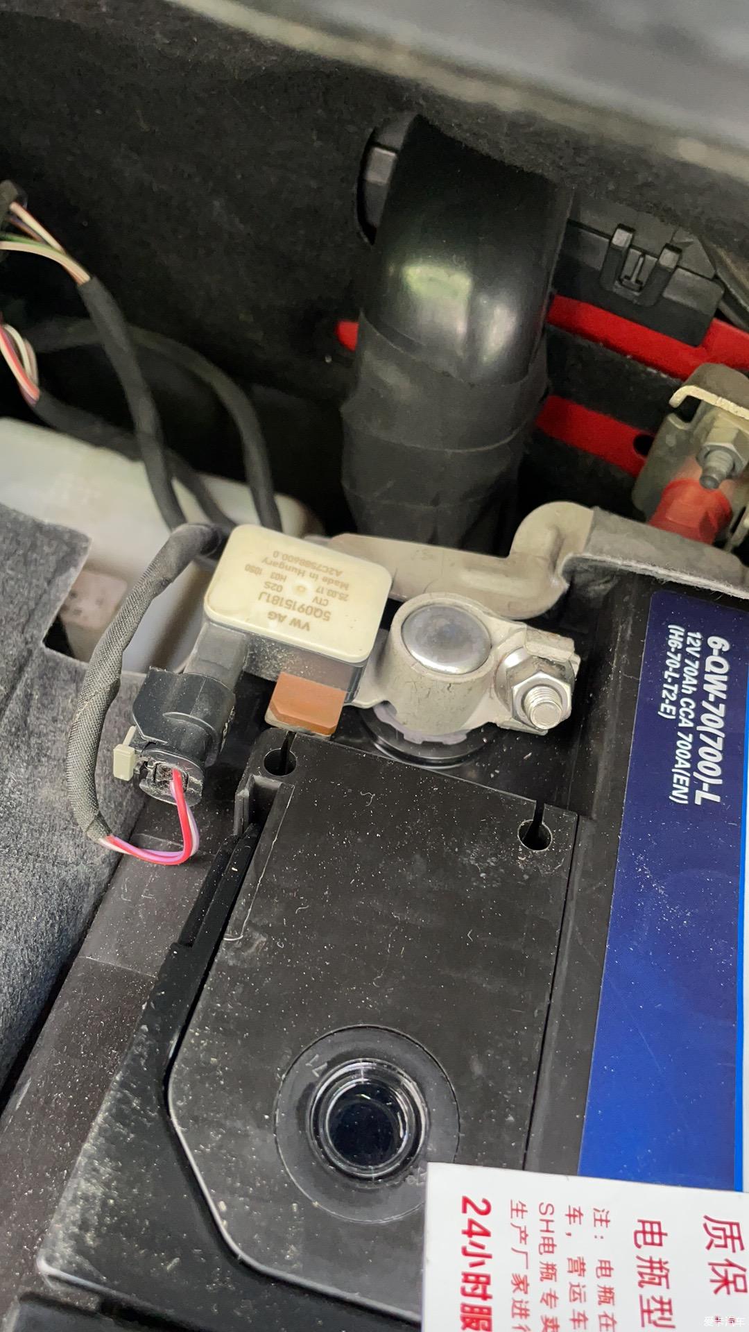

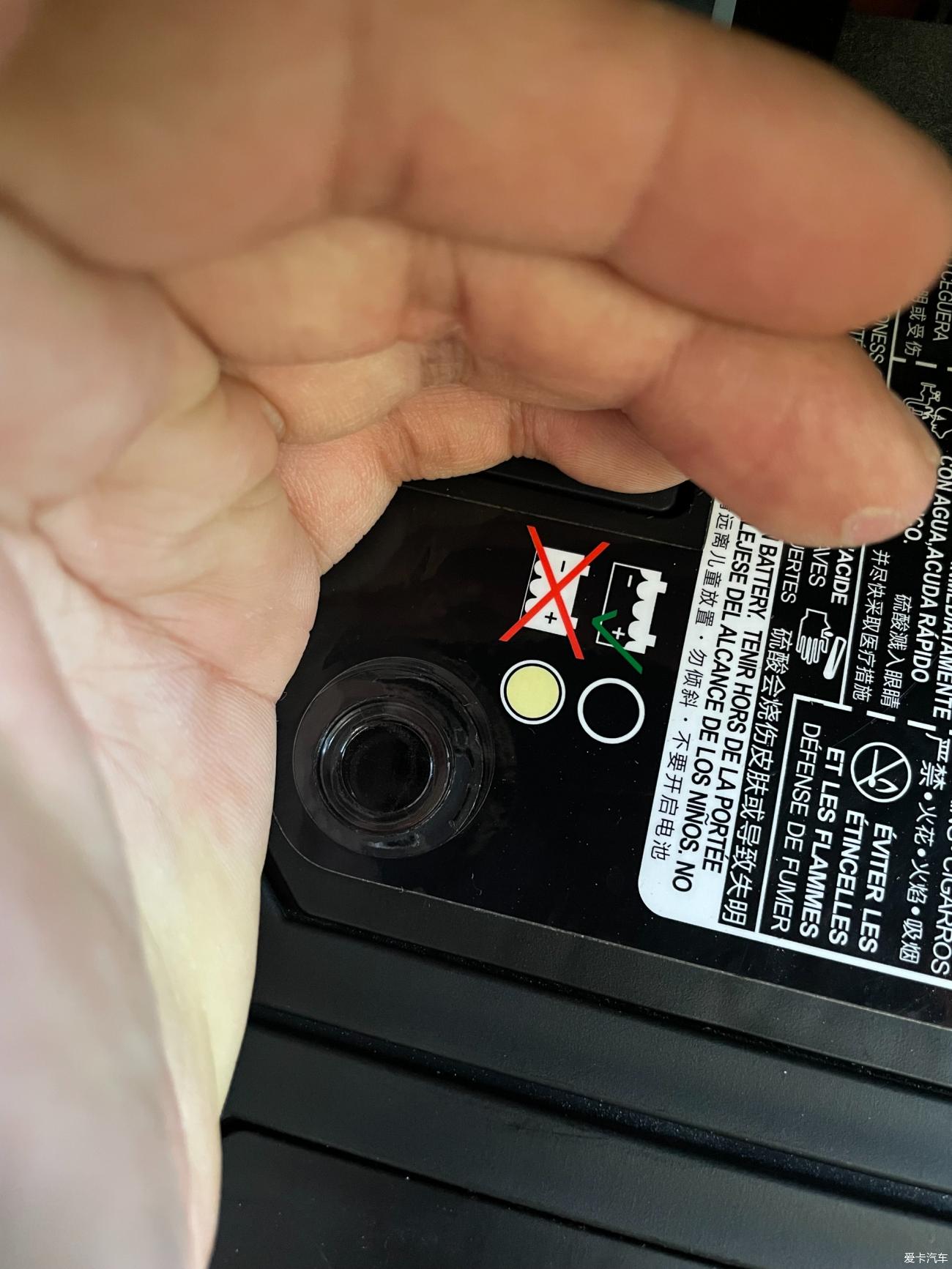

但是这个观察孔 就很不解了。不是说 变成白色 才是坏了么,怎么还是黑色 就坏了。

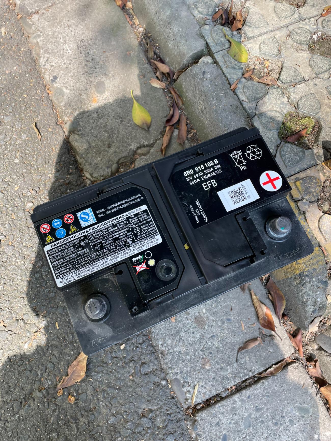

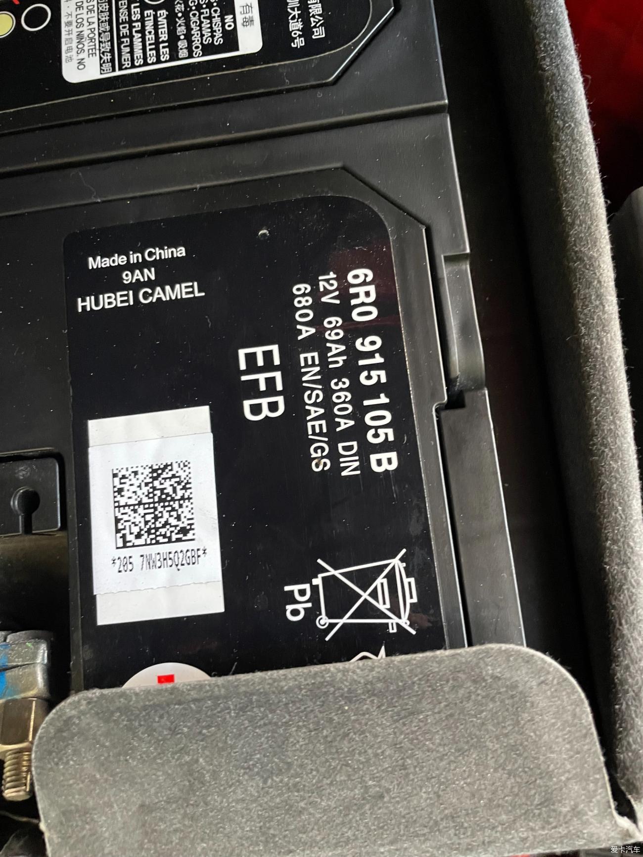

这个是骆驼的电瓶,也不知道 是不是原车本身的电瓶!!

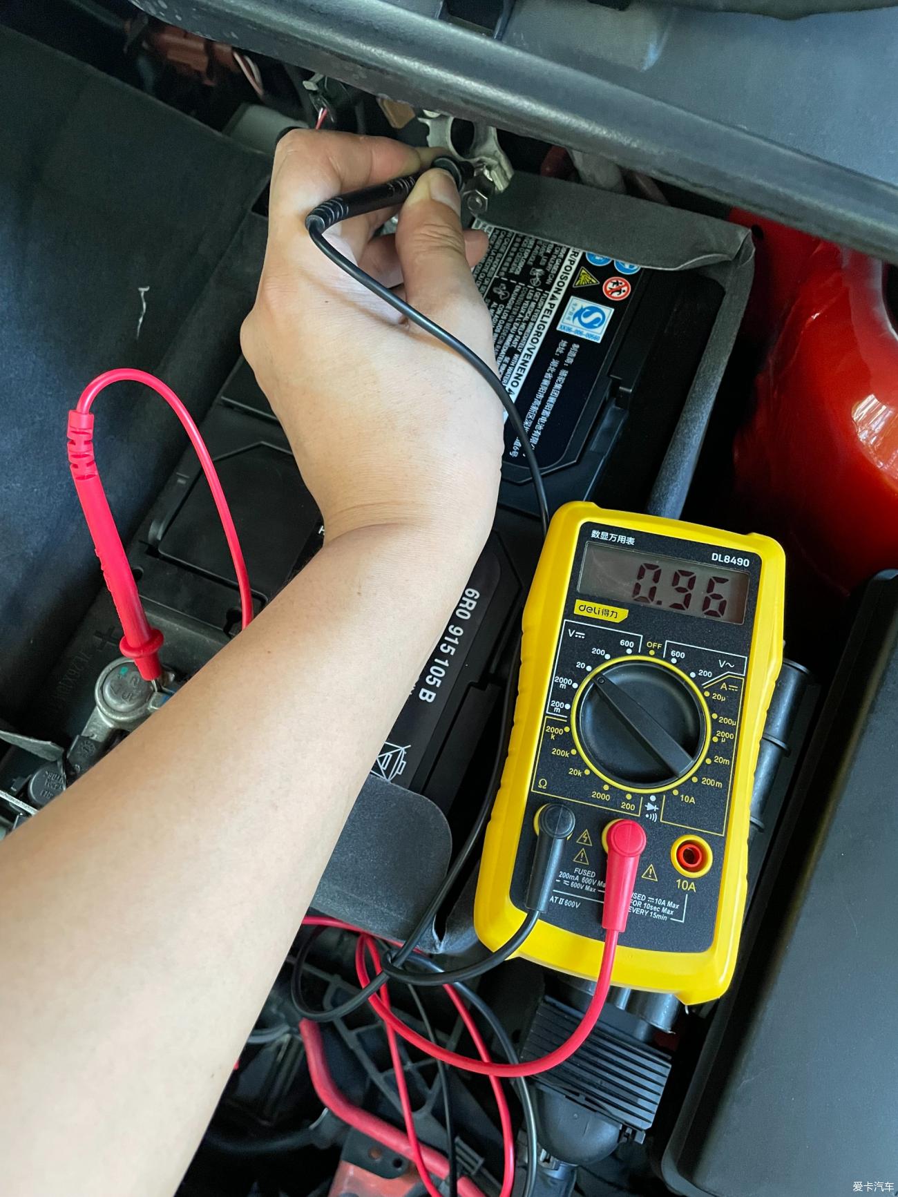

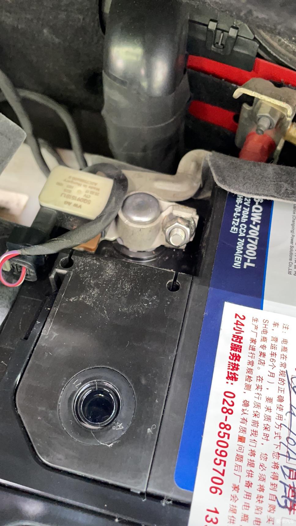

测了一下 从正极到负极的电压,0.96V  这相当于 就是车子本身所消耗的电量了么???
看来这真的是原厂电瓶!
网上也有这个零件号的大众原厂电池。价格在1500以上!

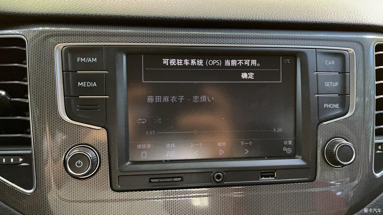

在更换电瓶之前,我自己不小心断了电,导致 时间那些也不准了。这些故障也显示出来了。
好多故障~

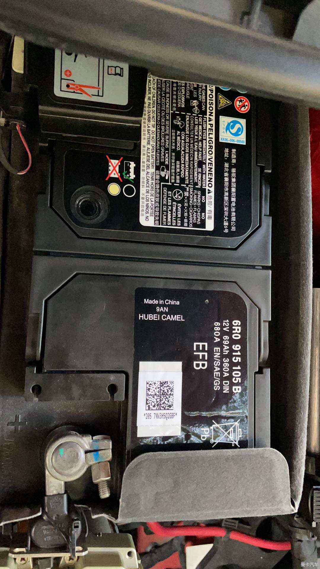

这是工作人员给我安装的新电瓶,这安装工艺简直不想说了~~草草了是!!
没办法  只能自己拿上工具 从新安装一下了!
壳子也没有装好~~
这下好了,整个接触点完全往下坠,这样就跟原厂的一样啦~~~
