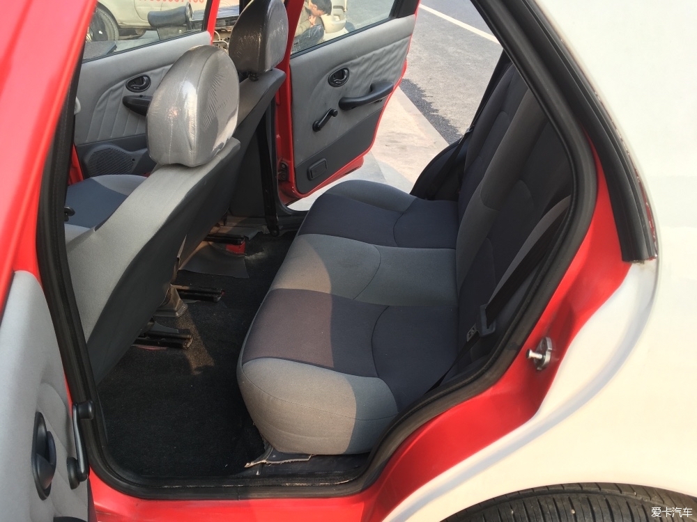

原车内饰
原车内饰

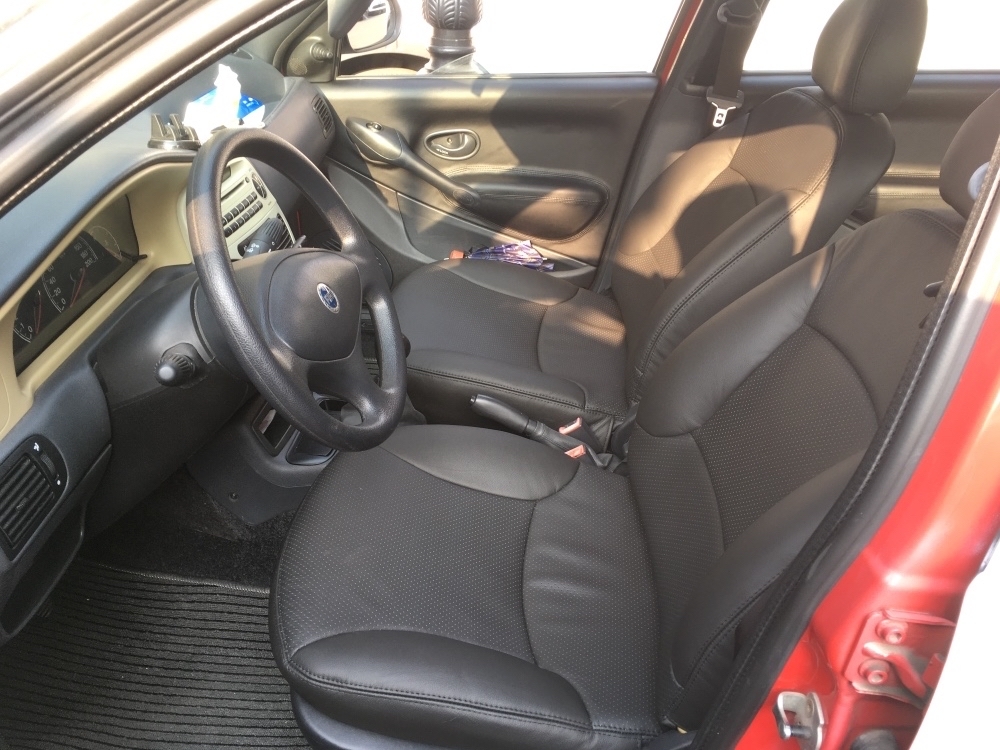

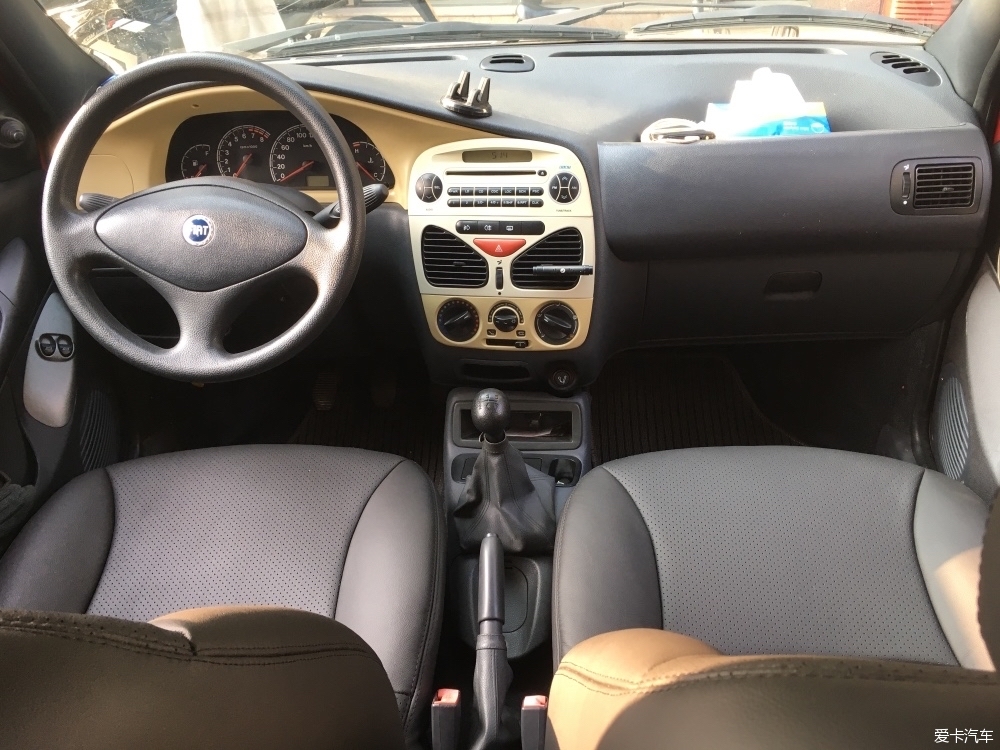

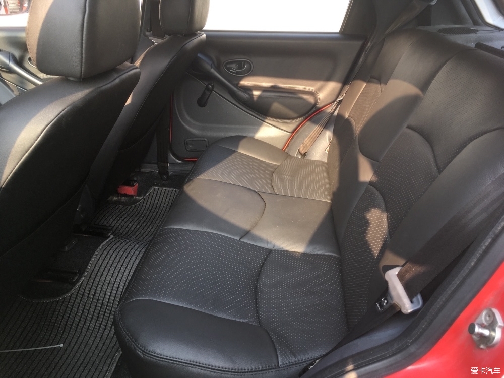

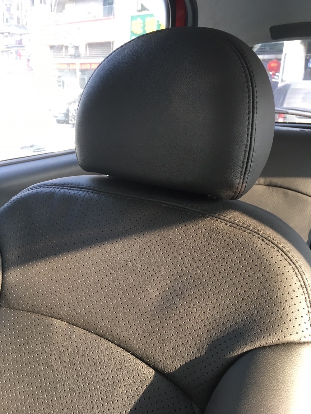

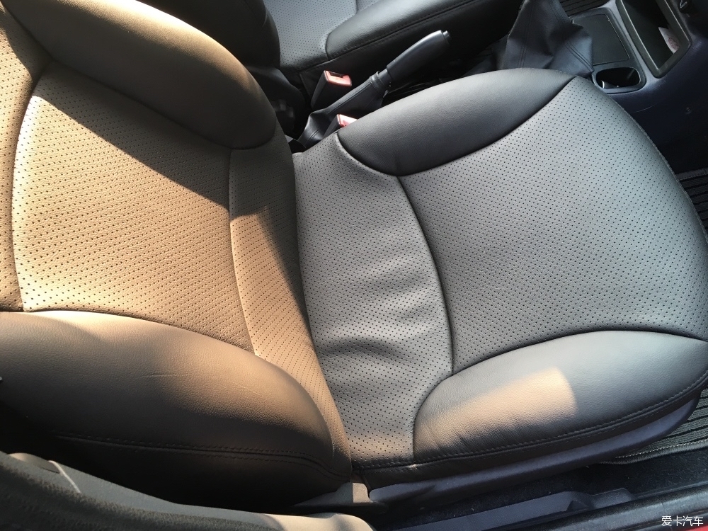

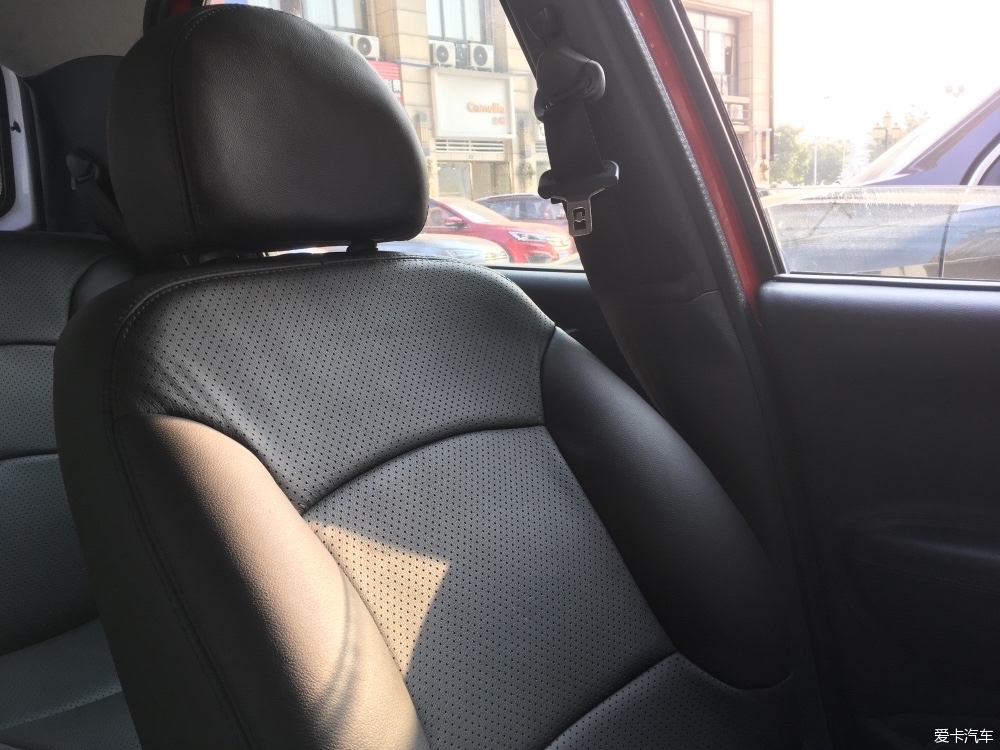

改真皮座椅和门板
完成效果
后排
驾驶座
前排
副驾驶座
靠背
扶手不是真皮材质,好像叫什么拉丝皮
座椅

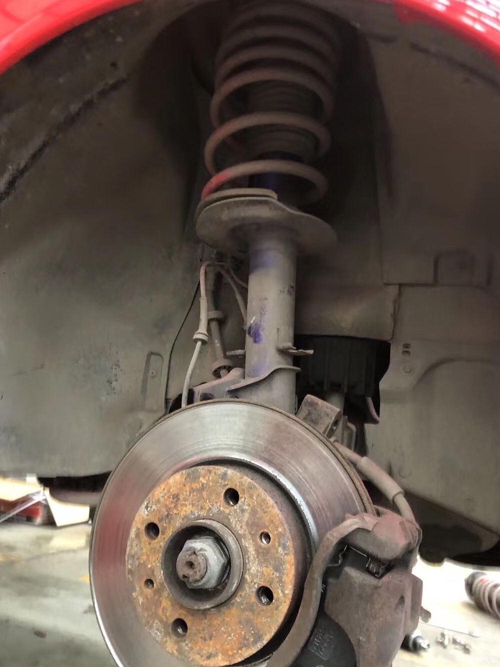

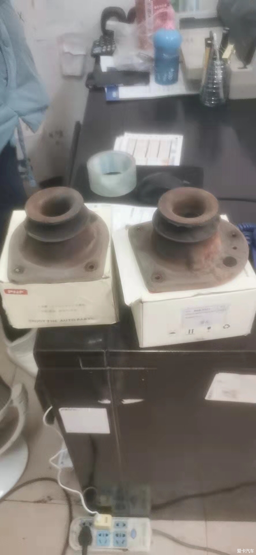

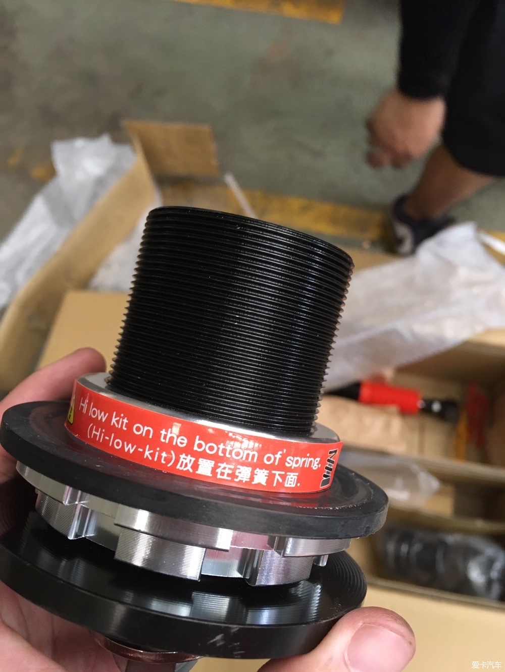

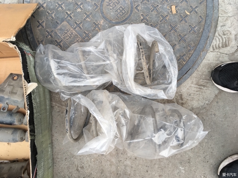

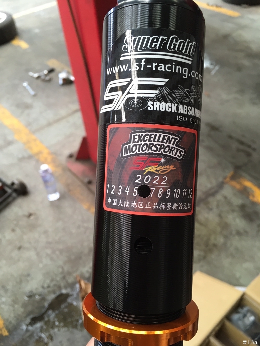

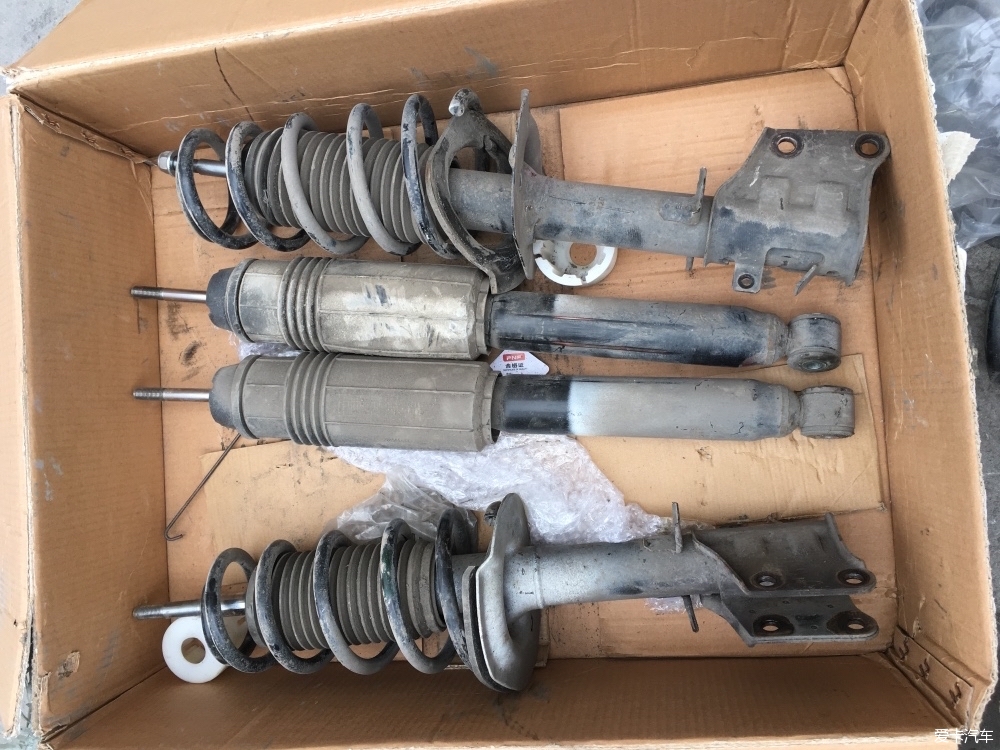

买不到派力奥的绞牙避震,只能联系厂家定制,需要把原车避震全套包括橡胶垫全部寄过去,然后他们根据原车的尺寸制作绞牙避震,这期间为了用车我用TOLODO短弹簧套装作为临时过渡使用。本来只需要一个月左右就能收到,可是上海疫情突然爆发,海关不放行(台湾发货),所以足足等了三个月才收到货。
原车避震器拆下来发给厂家

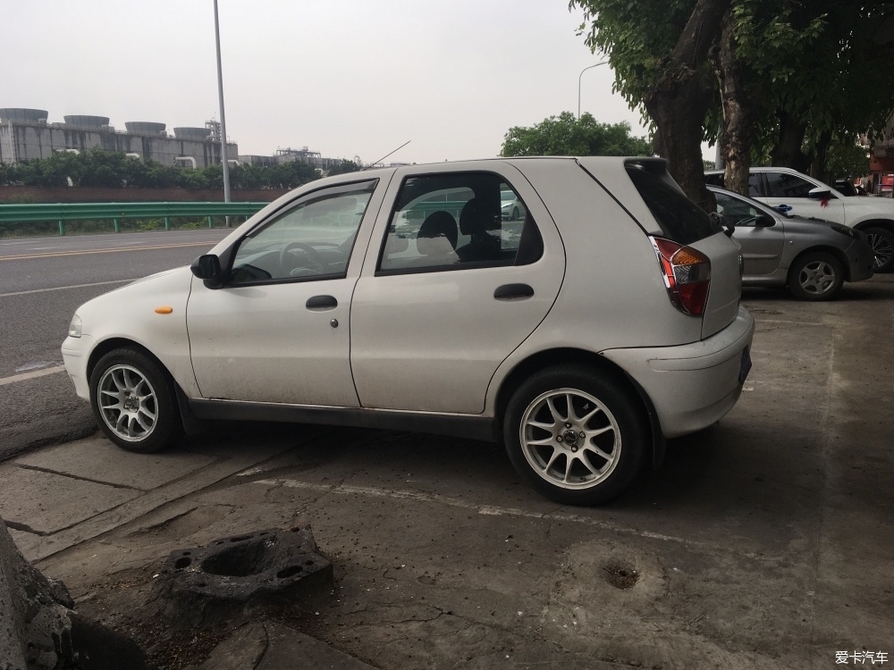

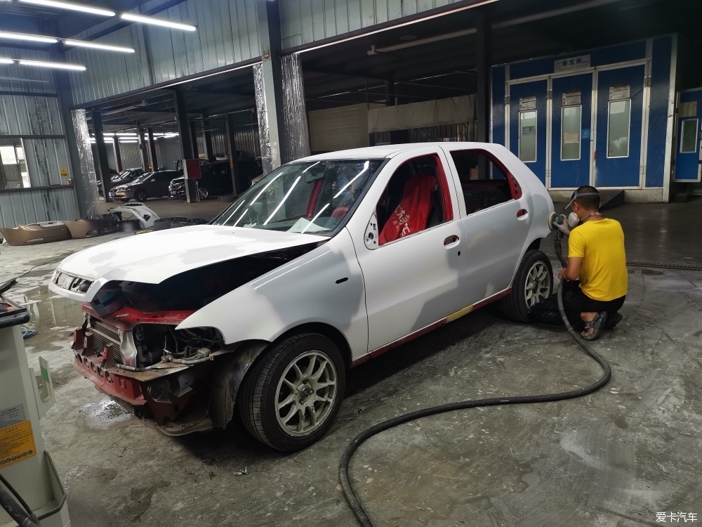

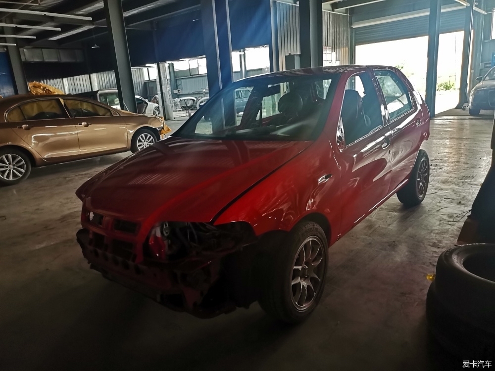

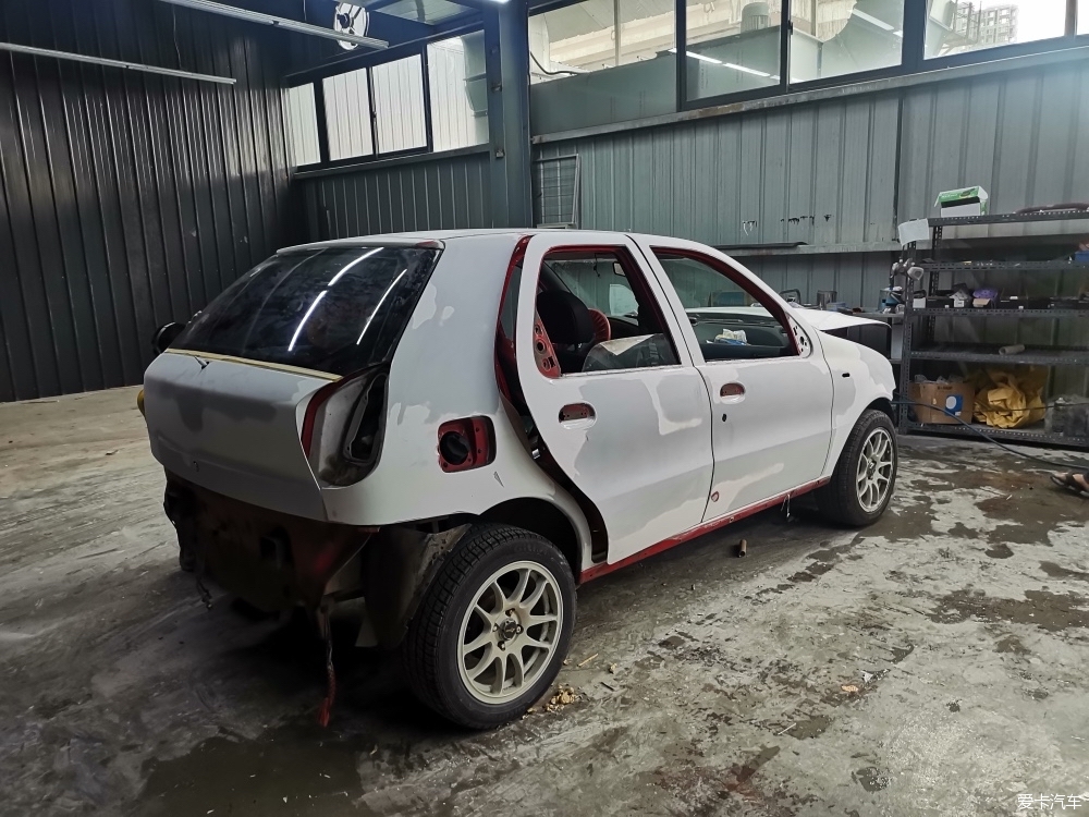

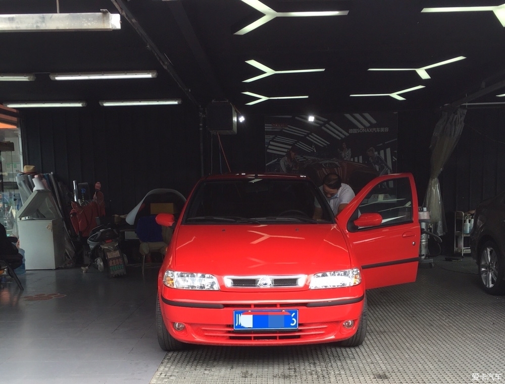

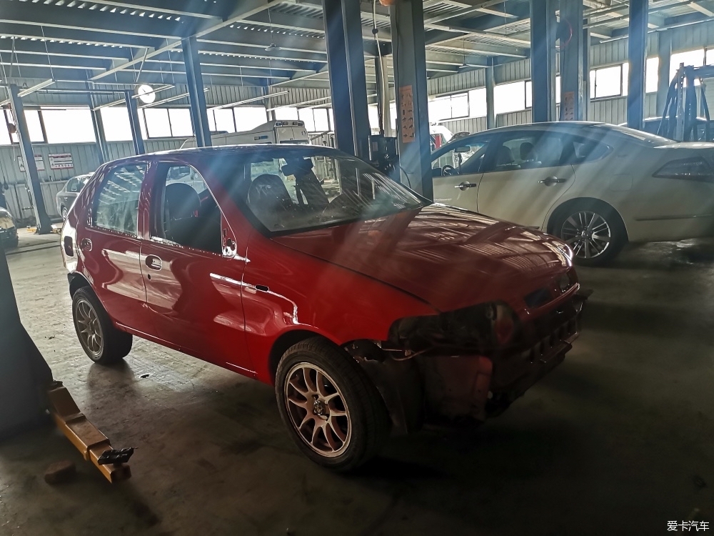

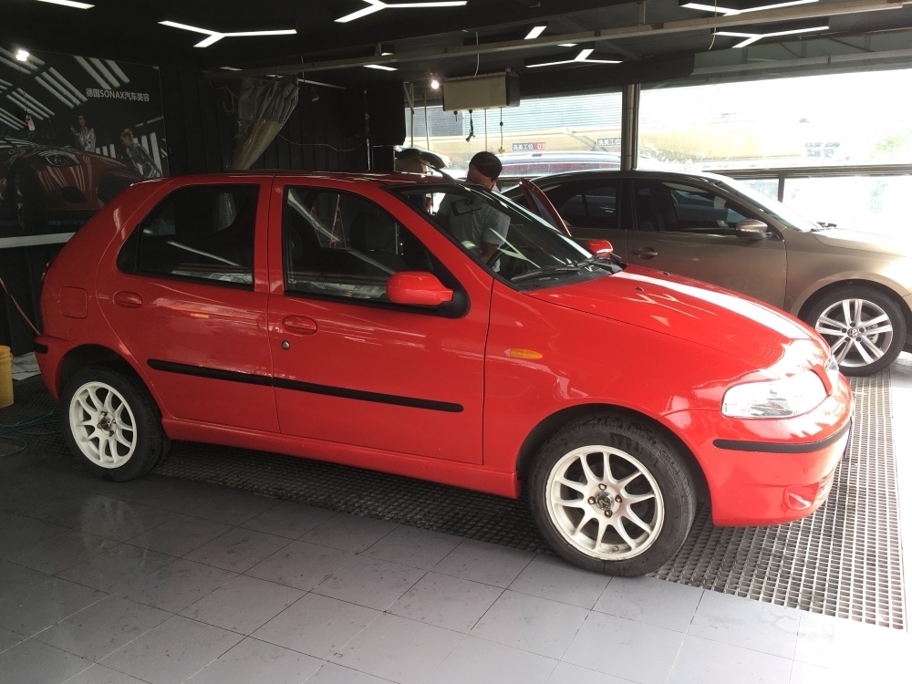

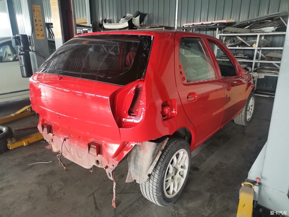

等厂家定做期间,把颜色还原成红色,原厂红色,原车主改了白色,漆面很不好,车门,机盖,尾箱盖都有生锈的地方,做了全车鹦鹉漆,好像是法拉利红
打磨修整
鹦鹉漆效果不错
店家发的图
修理厂拍的
喷漆完成
喷漆效果

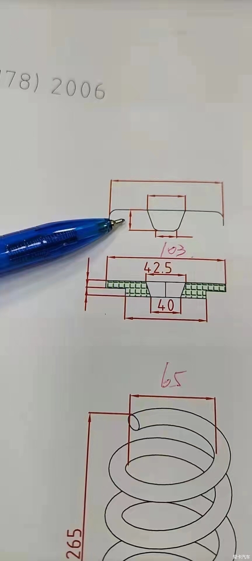

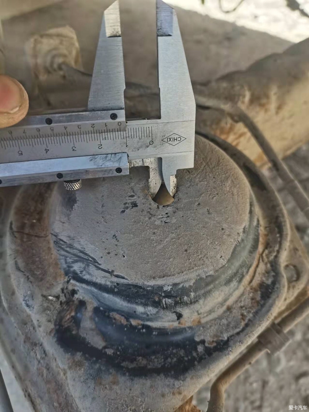

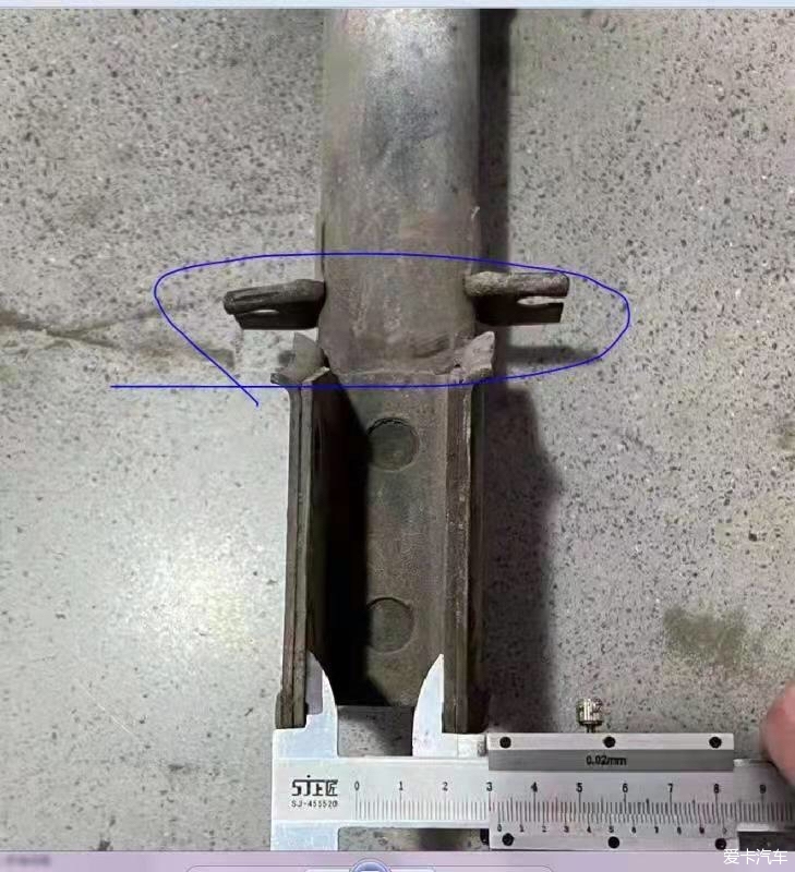

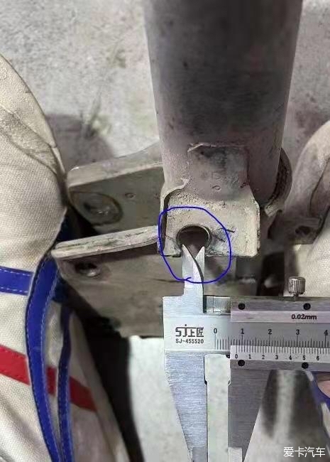

这是配合厂家测量底盘数据
厂家测量数据
厂家测量数据

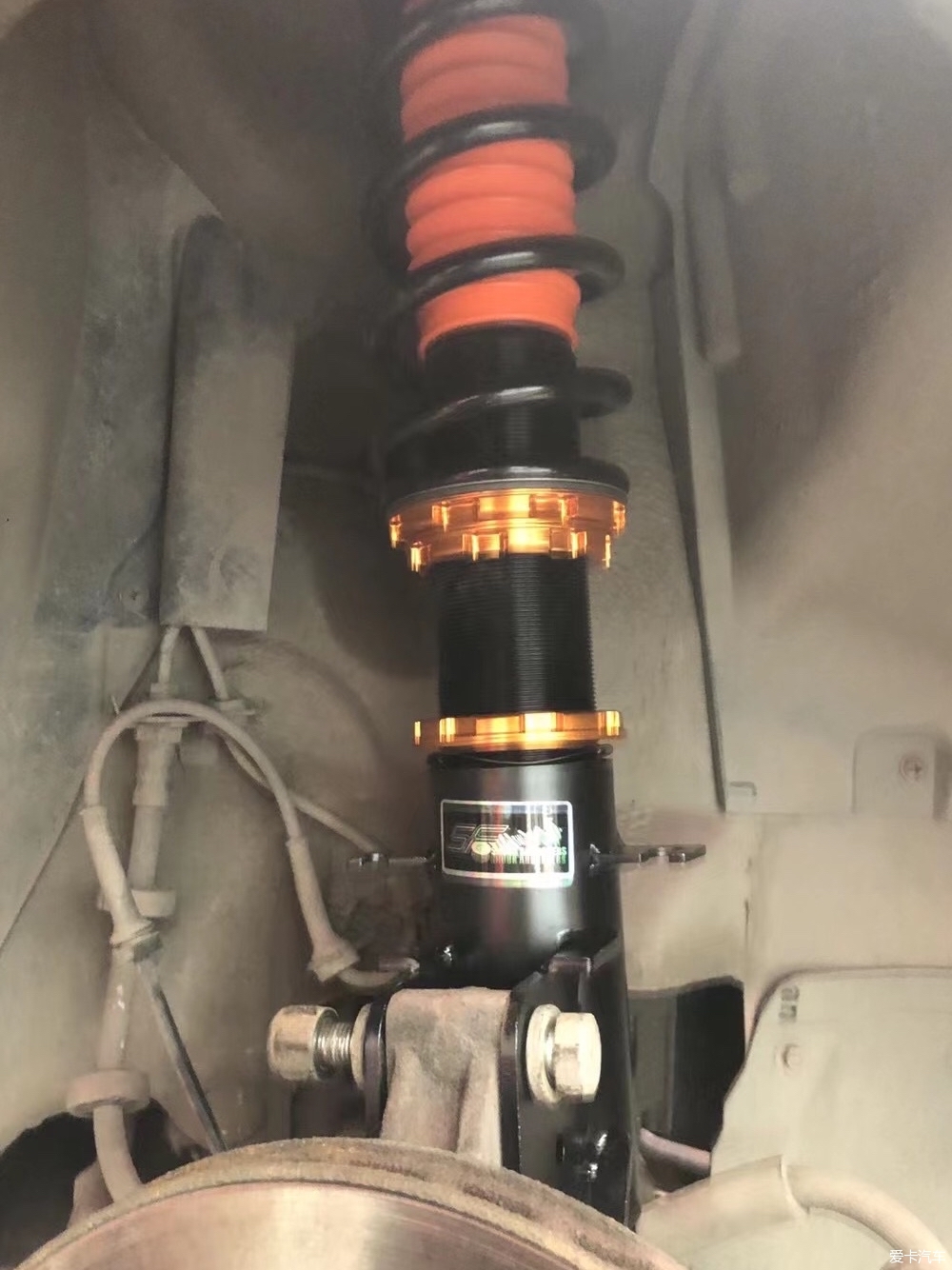

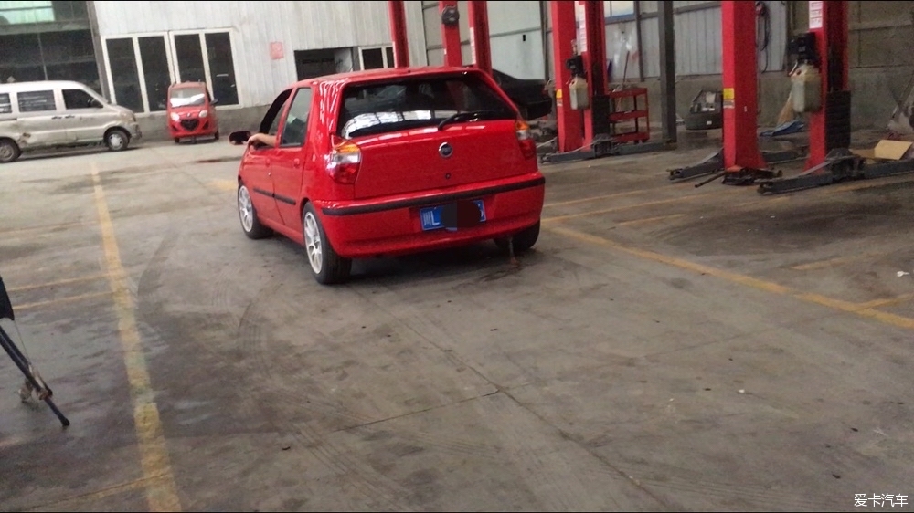

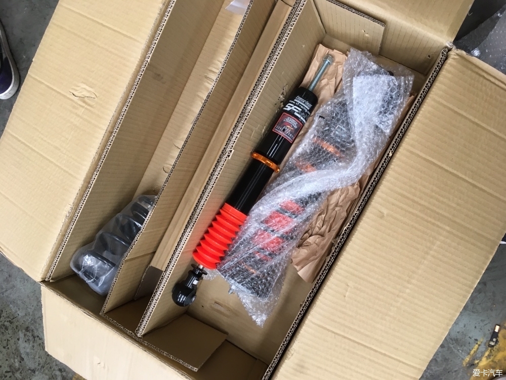

绞牙到货开始安装
前避震
后弹簧座

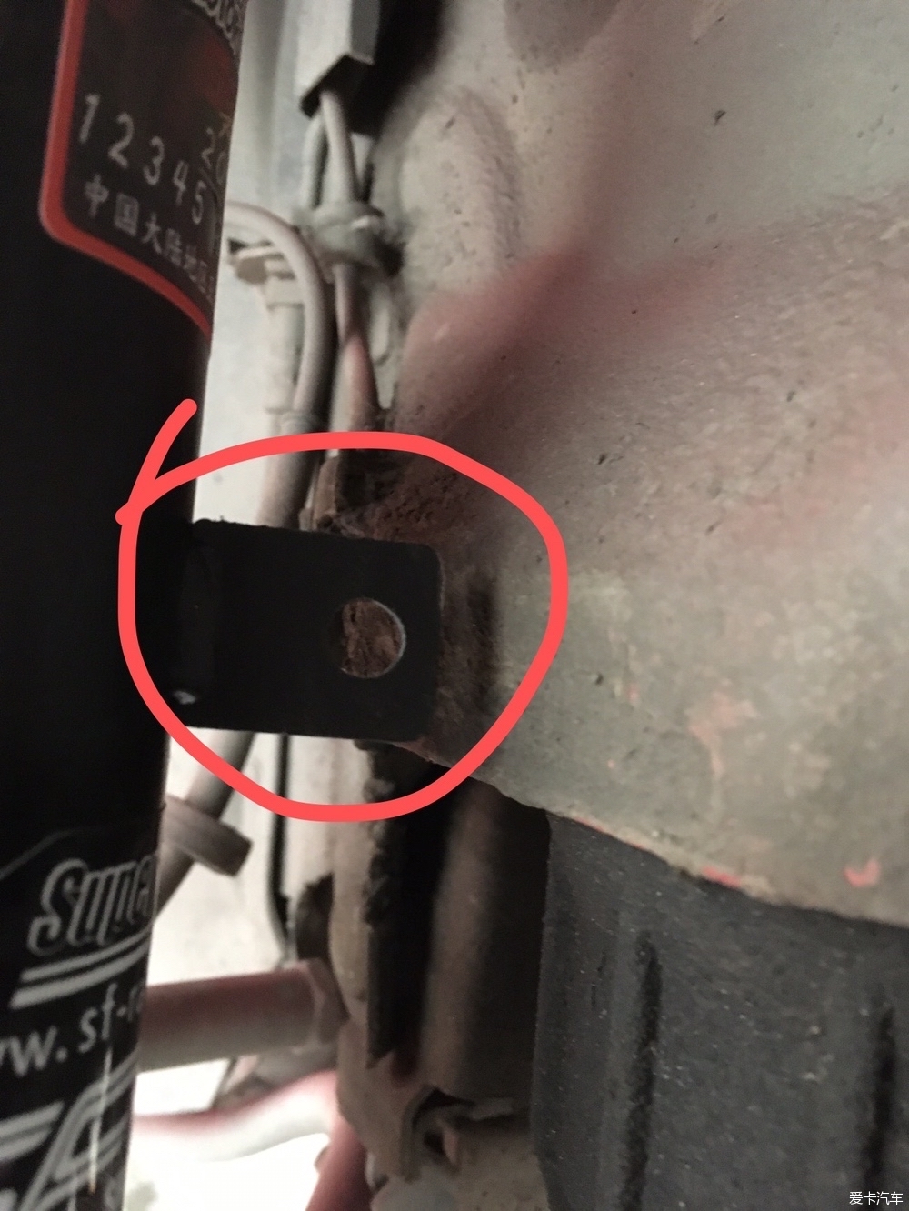

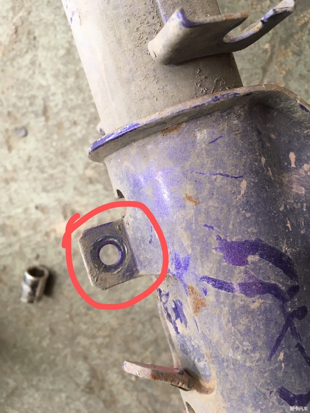

刹车油管固定位做这么短是有原因的
右前桶身的刹车油管固定位做太长,导致卡车体内侧钢板,只能切掉一部分用扎丝固定刹车油管,左前空间大一些不需要切。

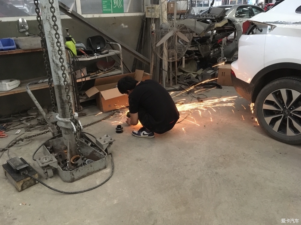

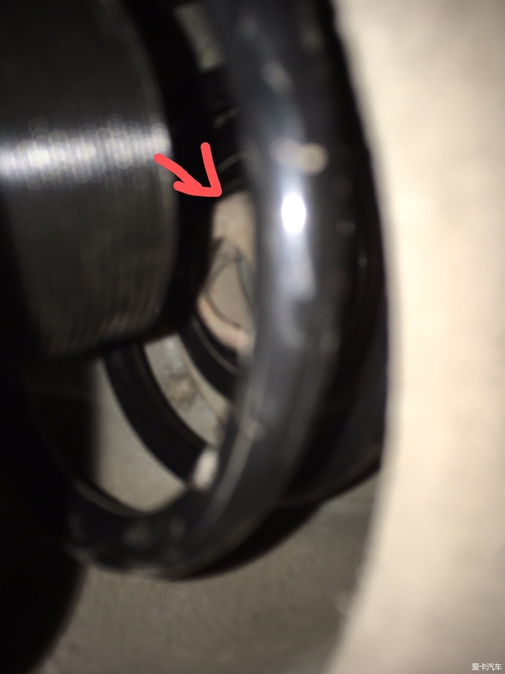

这个后弹簧底座装上后,车子稍微一颠簸就会顶的咚咚响,然后升起来检查看看什么问题
升起来看一下就明白,由于留给弹簧压缩的空间太小,导致弹簧底座的螺纹部分顶到弹簧上座中间突出来的部分,师傅调整了几次还是会顶,实在没办法只有切掉一部分底座的螺纹
切掉大概1.5cm的长度,然后装车试车

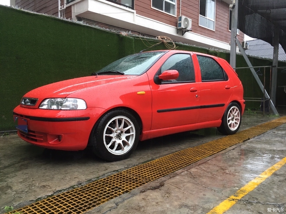

这回终于没问题了,走颠簸路段也很有韧性,不会再顶到上面。从下午两点一直弄到晚上八点多,师傅都整傻眼了,头一次遇到需要修改这么多的。虽然厂家有一些地方没考虑到,但最终还是装上车了。现在高度是前一指半,后两指,阻尼调到中上水平,弹簧数据是前4k后3k,行驶质感比原车硬是肯定的,但不会让人难受,也不跳。刹车也不会点头了,过弯侧倾很小。总的来说比较满意。

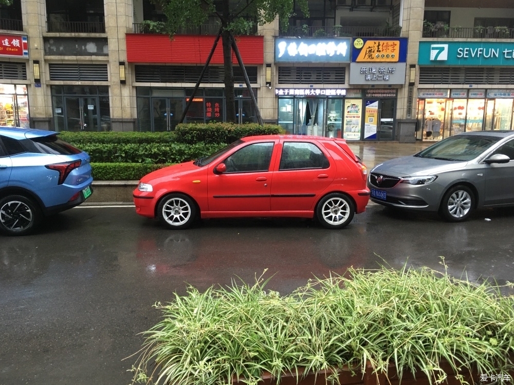

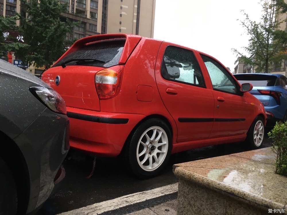

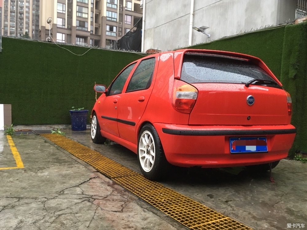

完成效果
后面45度角,最喜欢的角度
右后
侧面
