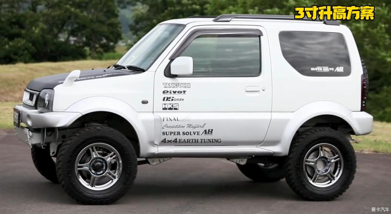

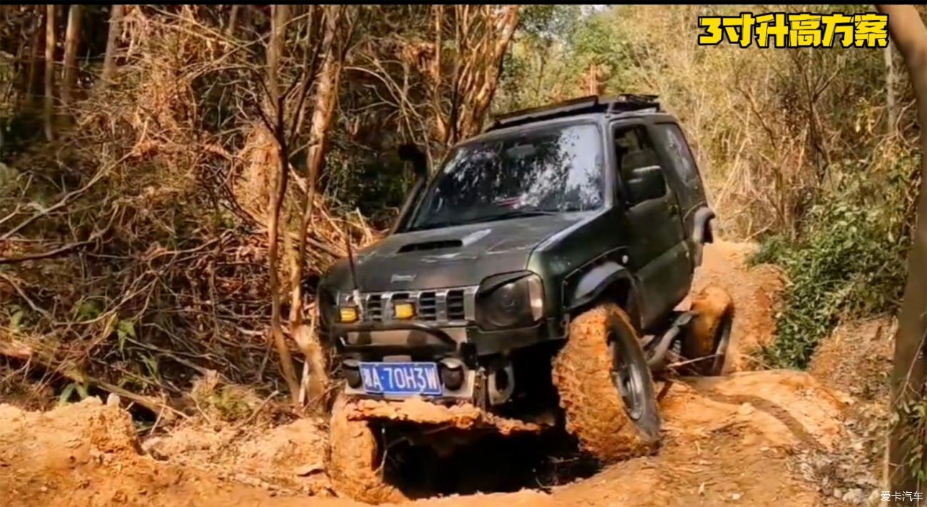

上期聊完吉姆尼入门级的2寸升高方案,这一期我们继续聊聊3寸的升高方案。

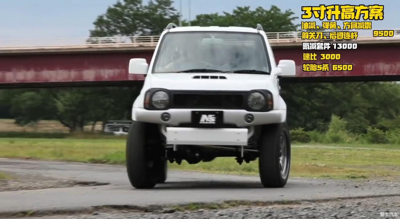

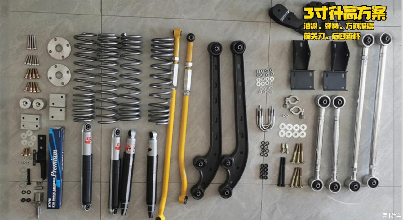

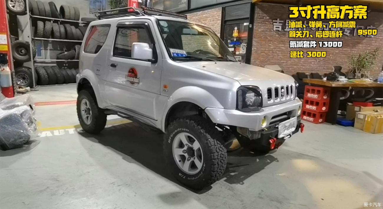

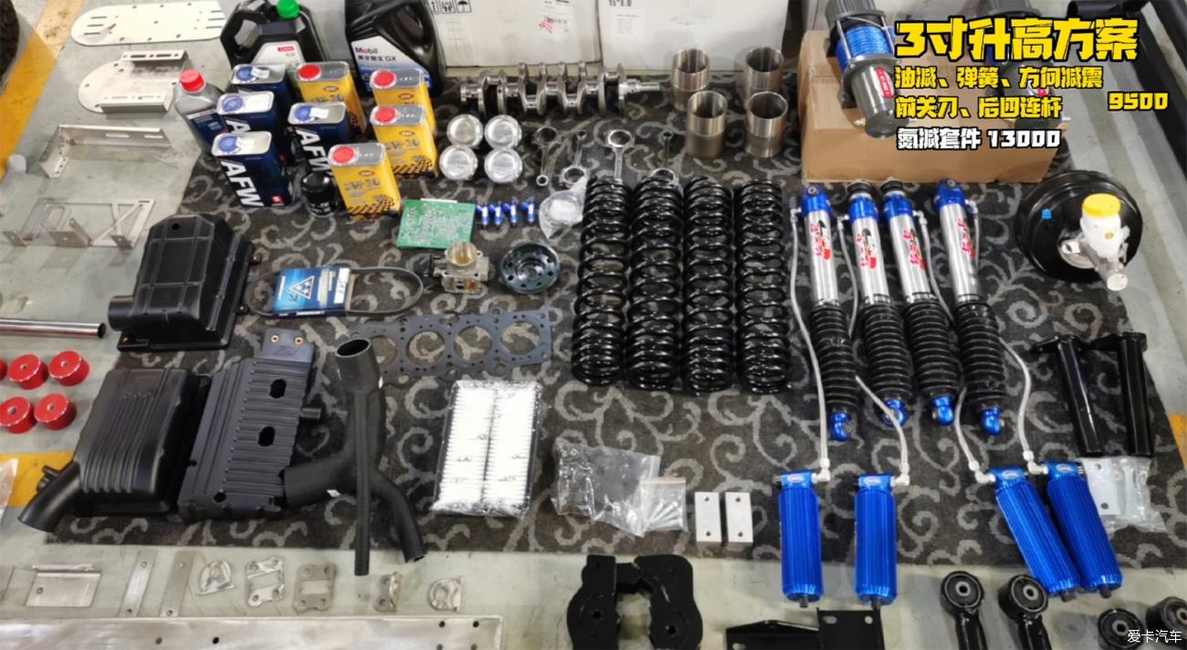

吉姆尼3寸升高也是最多车友选择的高度,既能兼顾颜值,又可以兼顾越野穿越,一般3寸升高除了更换前关刀和前后止推杆,很多车友也会把后关刀改成更适合越野的5连杆硬桥结构。吉姆尼改后5连杆其实已经相当成熟,可以说是无损替换,这套升高方案如果选择油减做三寸升高,连同方向减震一套费用大概在9500左右,如果选择滤震性能更好的氮气减震,一套下来费用大概在13000左右,费用也是相当的亲民。
#吉姆尼底盘改装技术已经相当成熟,关刀、前后止推杆和硬桥五连杆结构
#三寸升高底盘配件方案一套费用大概在9500左右
#三寸升高氮减配件方案一套费用大概在13000左右

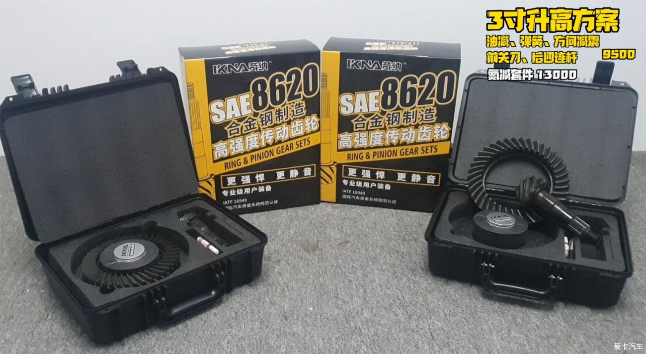

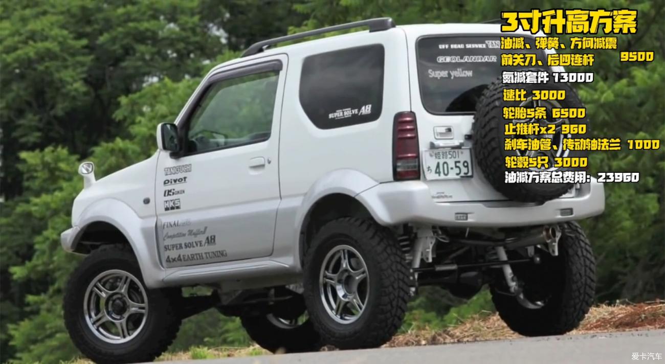

一般吉姆尼3寸升高可以选择235 75 15的轮胎,而速比则需要换成4.56的速比,吉姆尼的速比应该在3000左右一套,而235 75 15的轮胎以百路驰为例费用大概在1300左右一条,五条就是6500。到这里三寸升高的费用就出来了,连同加强油管和传动轴法兰,如果是选择油减方案费用大概在23000左右;如果选择氮减方案费用大概在26000左右,当然如果想要更加增强吉姆尼的通过性能,加装CJ的差速锁也是很有必要的。
#三寸升高轮胎尺寸是235 75 15
#选择合适的速比
#速比价格大概在3000左右
#吉姆尼款的百路驰轮胎费用大概在1300左右一条,五条就是6500
#吉姆尼三寸升高选择油减方案总费用大概在23000左右
#吉姆尼三寸升高选择氮减方案总费用大概在26000左右
#加装CJ差速锁提高越野性能
另外在开头的时候说过,有部分车友会在原基础的高度上会做二次升高,二次升高基础的升高件基本是不会改动,一般会以升高车壳的方式来实现的,升高高度大概在1.5寸,如果原来的高度是2寸再升高1.5寸就是3.5寸,那么就可以直接装上235 75 15的轮胎,当然也需要更换成4.56的速比。而3寸做二次升高就可以直接去到4.5寸的高度,轮胎则最大可以选择30(9.5)15寸的轮胎,而速比则可以用4.625的速比,一般二次升高费用大概在1500左右,虽然费用不高,但轮胎的费用必须要加上去。
#二次升高后3.5寸的轮胎尺寸适合235 75 15
#二次升高后4.5寸的轮胎尺寸适合30 9.5 15寸
