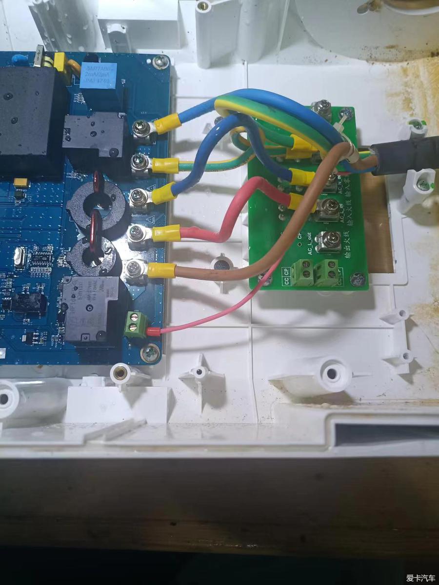

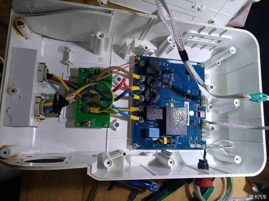

现在还能刷卡充电,就是灯板不亮了,待天凉快后拆下来测测里面的原件
一个月前,完成了蒙迪欧新能源买车时原装充电桩的改造,现将改造过程发下

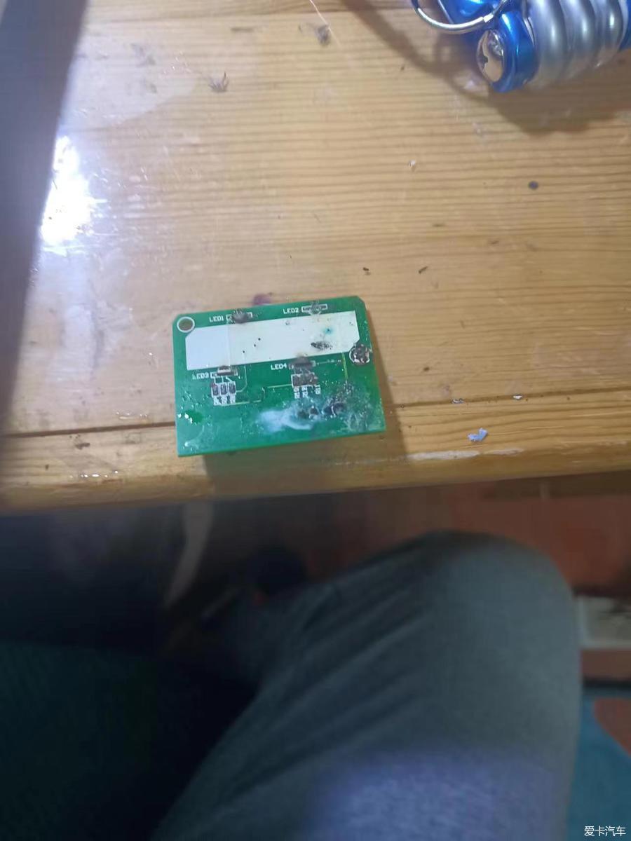

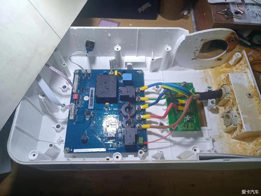

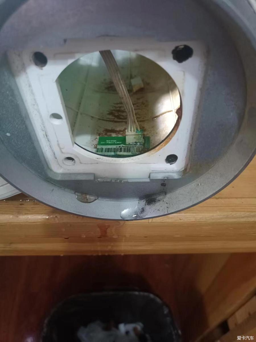

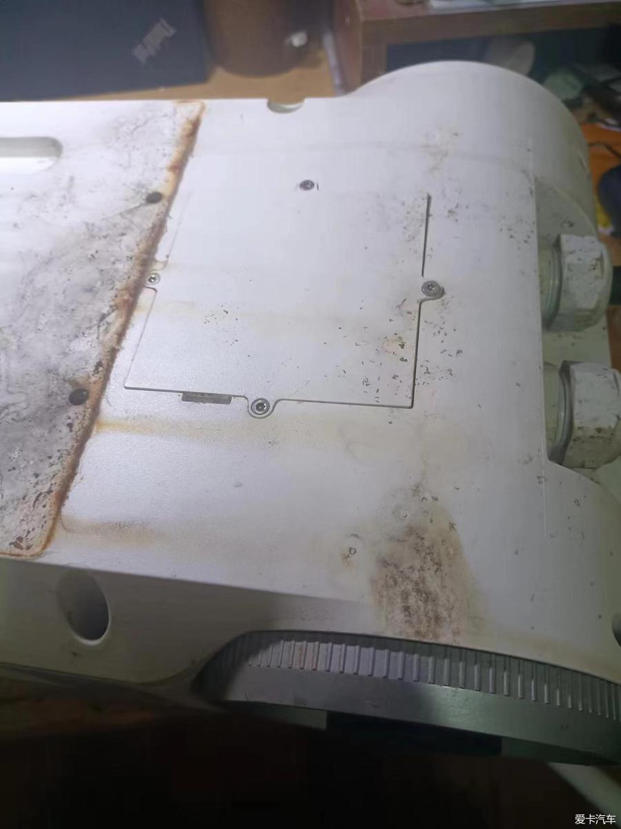

桩里面都发霉了,那个状态跑马灯针脚都锈蚀断了,盒子底部有一碗水,我已经倒了一部分了,看我家的 “小布条”好奇的闻发馊水的味道
发表于 2024-06-18 15:14    IP属地:未知
[ 本帖最后由 漓江桅 于 2024-6-18 15:29 编辑 ]
发表于 2024-06-18 15:21    IP属地:未知
跑马灯从海鲜市场上淘的,然后尝试的1234拨键,发现34同时拨上为插上就有电,避开刷卡;重要的事情再说一遍:34上拨,无刷卡了,为插上有电,当然,充满后会断电,CC,CP线的通讯功能都保留着

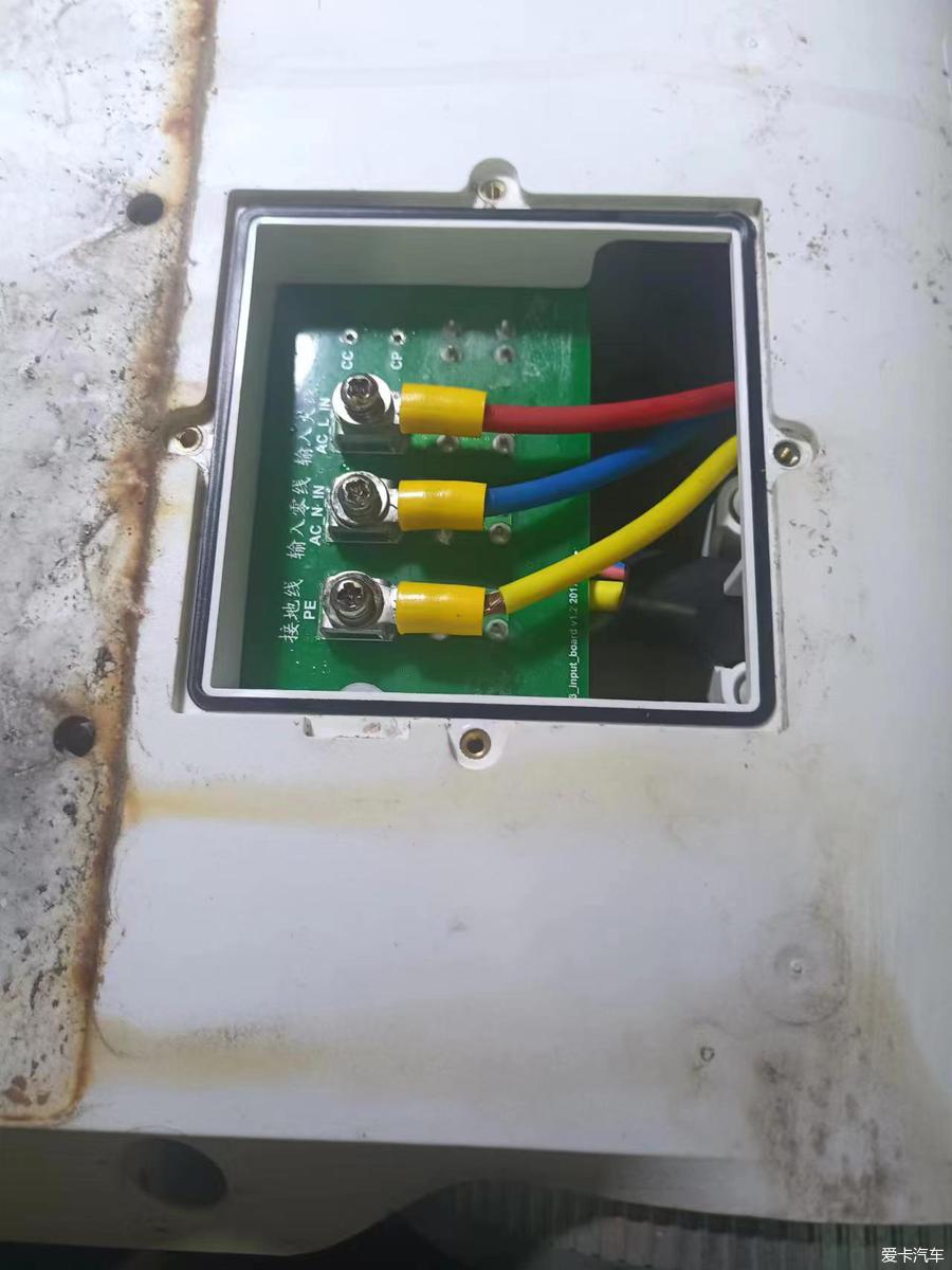

后面的就是外来电电路,室外防水配电盒里加装WIFI(涂鸦)开关,当然前面来电先过漏电保护开关,这一套我前面一周已经上墙,没拍照,不懂的可私聊。
