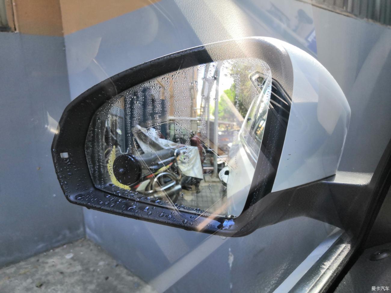

先用喷壶对后视镜进行喷水,观察了一下模拟雨水淋上的效果。

到这步,后视镜的施工就算完成了,为了验证防雨剂的使用效果,拿出喷壶,对着刚施工过的后视镜进行喷水,随着水的喷洒,能明显看到雨水在玻璃上成水珠状向下淌,与之前未使用防雨剂时喷水效果形成了强烈的对比。
坐进驾驶位观察后视镜,对比使用之前的状态,发现使用防雨剂后,从后视镜观察情况基本不受影响,能很清楚的看到镜片内的情况。

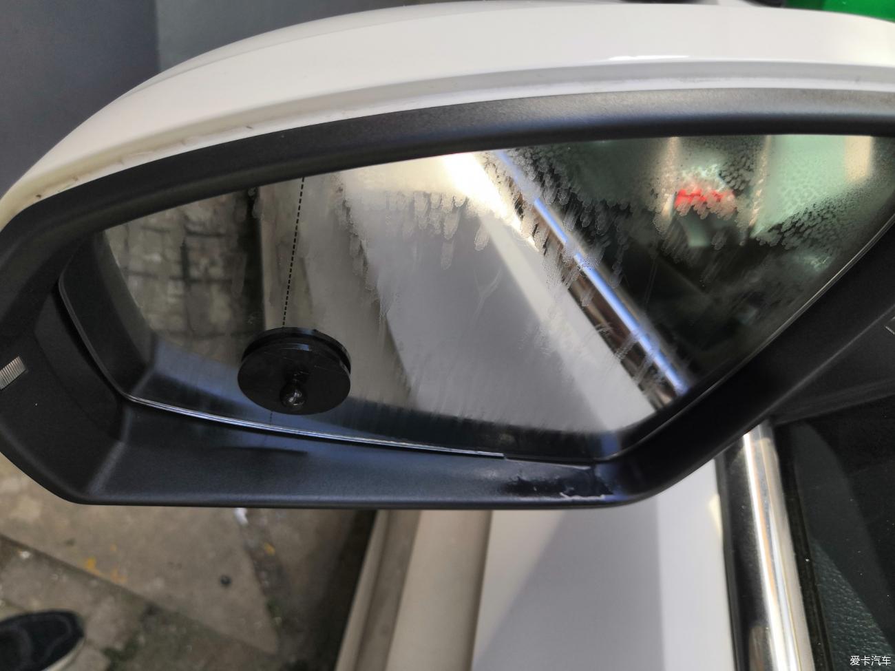

鉴于后视镜的使用效果,感觉相当满意,但毕竟时小范围的使用,便对副驾驶车窗玻璃进行施工,再次验证一下效果。
按照相同的步骤,对副驾驶车窗玻璃进行防雨剂的喷涂,待其成雾状时进行反复擦拭,为了对比在同一块玻璃上的效果,本次只针对该玻璃的一半区域进行喷涂实验,之后进行喷水检测。
经检测,发现使用过防雨剂的玻璃区域,雨水下落的快,相比未使用区域,有较好的通透性,未使用区域雨水附着力强,粘附在玻璃上不易滑落,看起来很影响车内的视线。并且在车窗玻璃上喷水后,坐进车内观察后视镜,发现基本不影响观察情况。
