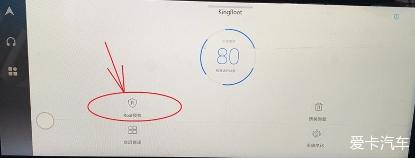

ROOT成功后,车机端自动打开KingRoot软件,显示如下图界面:
按照软件界面提示向上操作,打开进入KingRoot主页面。此时KingRoot会自动扫码,不用管他,无需等待,直接点击【ROOT 授权】,如下图:
点击ES文件浏览器,右边的箭头,选择【允许】。如下图:

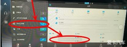

ES文件浏览器是车机系统自带的软件,当时正常情况下是隐藏的,我们可以直接在车内说:“召唤妲己,打开ES文件浏览器”
等待ES文件浏览器自动打开,如下图:
注意:个人建议,ES文件浏览器如可以使用,不建议更新,能用就行。
第一次打开ES文件浏览器,左边找到ROOT工具箱,默认是关闭的,我们可以直接点击ROOT工具箱将开关打开,同时下方会提示:“已允许ES文件浏览器 获取权限”,此时就可以开始安装第三方软件了。

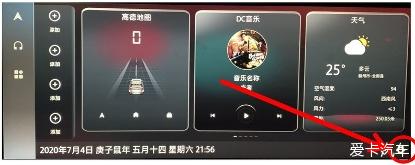

5、        车机系统重启之后就可以通过召唤妲己,打开新安装的软件。推荐安装嘟嘟桌面,就可以不需要召唤妲己来打开软件了,就可以自行安装软件,通过嘟嘟桌面来添加软件进启动。
三、        嘟嘟桌面安装完成之后的设置注意事项
1.        安装完成之后,打开进入嘟嘟桌面,第一件事就是打开小白点功能,点参考下图方法操作,点击设置。
2.        选择“实验室”—“小白点”—设置为开启状态
3.        设然后设置小白点功能为:单击小白点设置为返回嘟嘟桌面主界面
4.        注意:如果没有设置好小白点功能,有不小心退回到自带的梧桐车机桌面,只能“系统设置”-“恢复出厂设置”,等待车机重启,进入自带的梧桐车机界面后等待嘟嘟桌面界面自动打开
