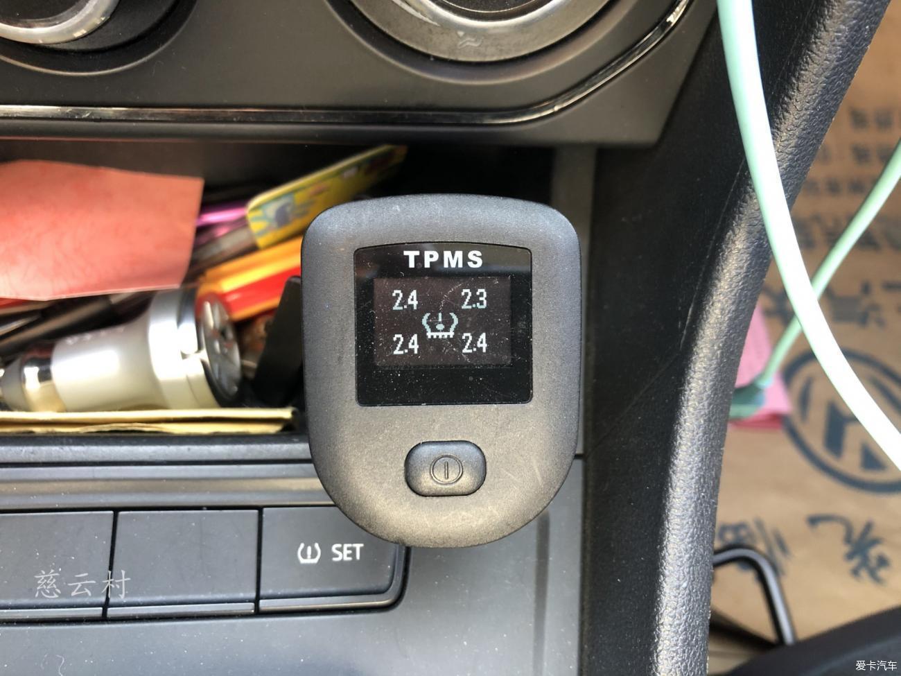

    轮胎虽然被扎钉子了,但我看了随车的数显胎压检测的气压数值,显示为正常,说明还未漏气,此时车辆可以继续行驶,抓紧找个就近店家进行补胎作业。

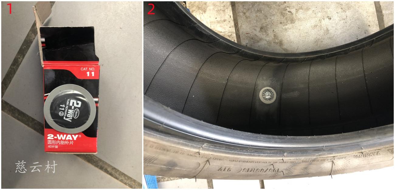

  补胎的种类有很多,如 胶条补胎(外补)、蘑菇钉补胎(内补)、贴片式补胎(内补),其中贴片式补胎属于最常见的补胎办法,今天黑朗用的就是贴片式补胎办法。

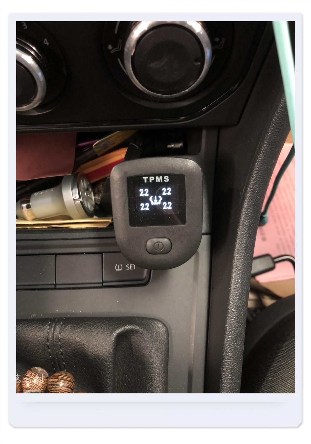

车内的TPMS数显胎压都属于正常值,这也就意味着轮胎扎钉子了,但还没有漏气,所以需要尽快找一家补胎的地方。

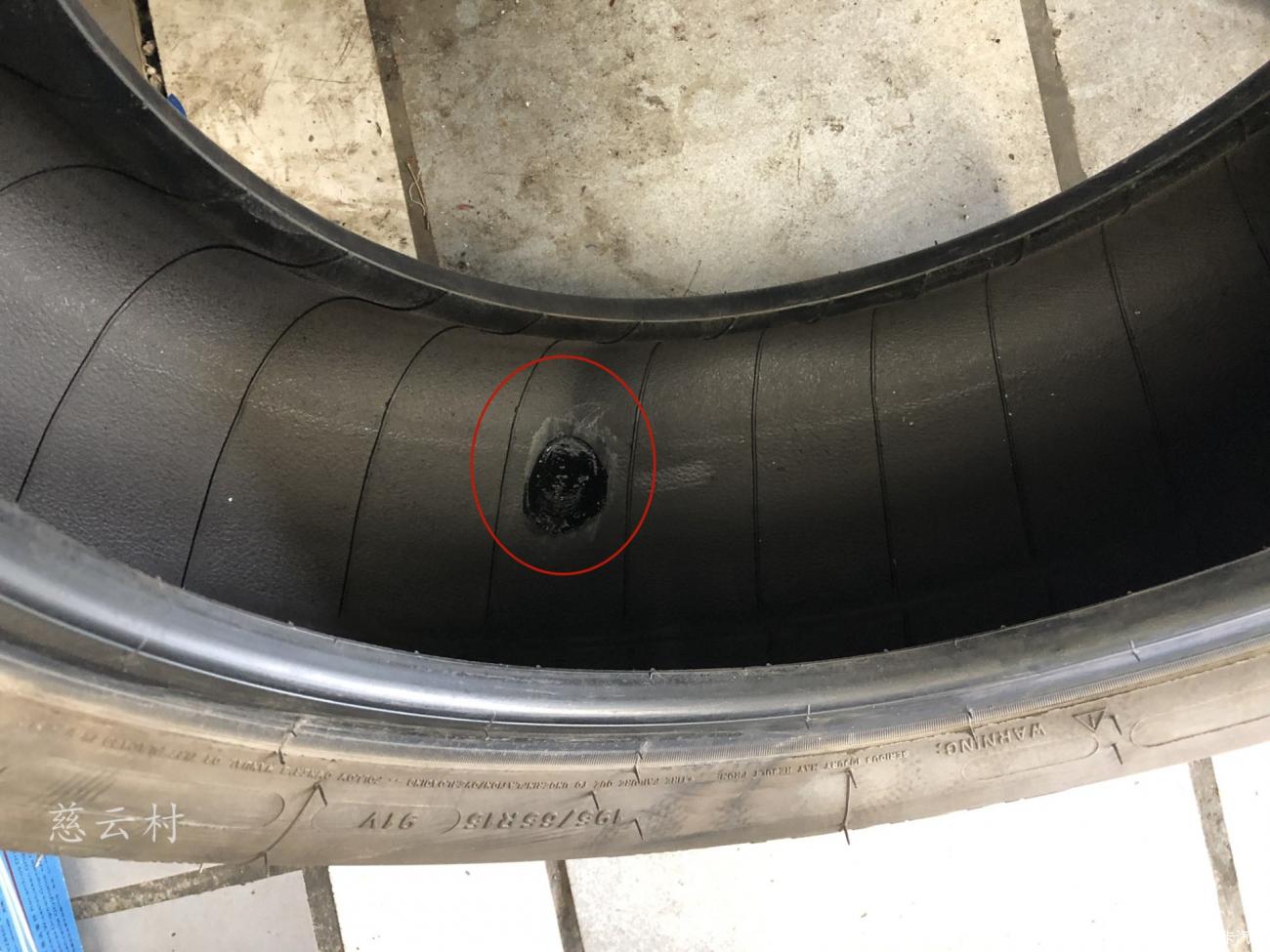

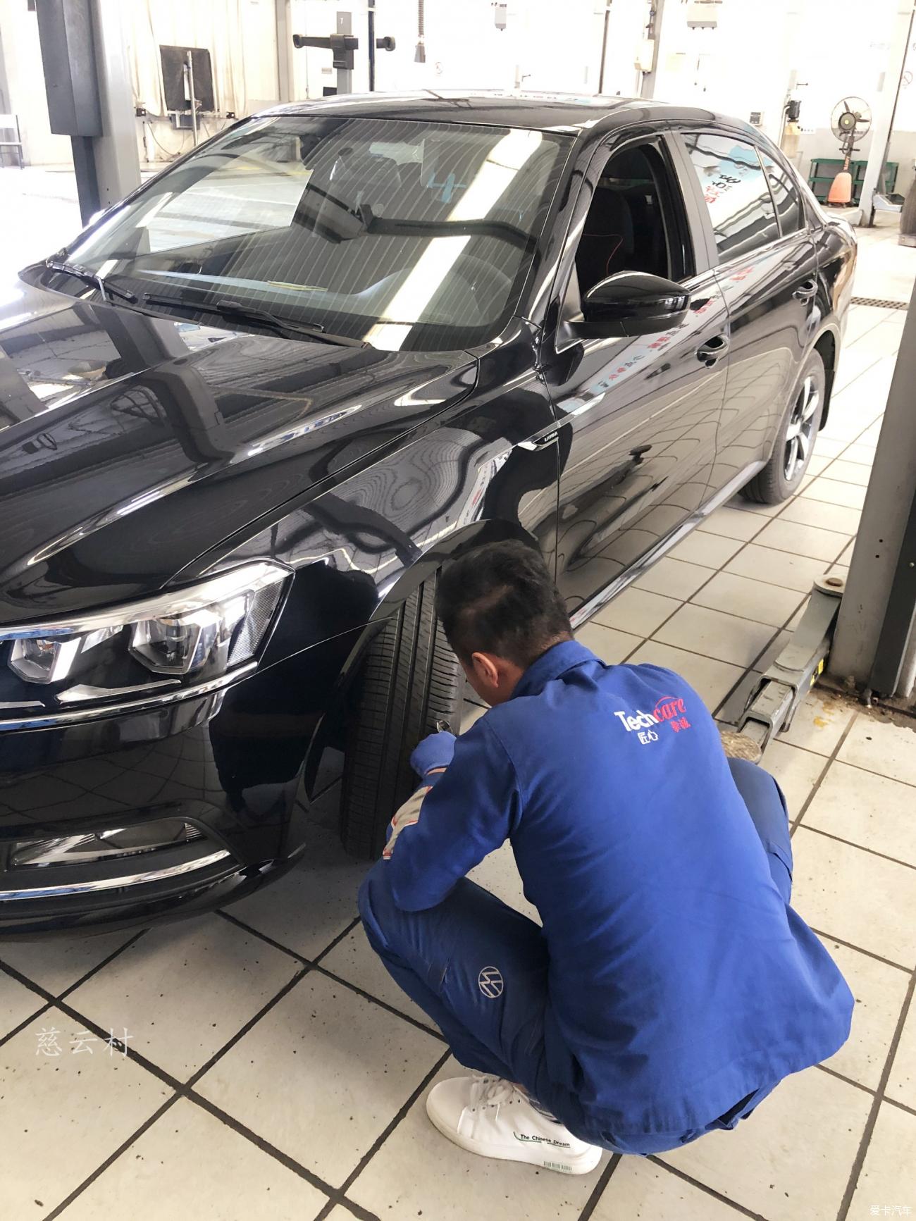

轮胎被扎的位置很明显,无需过多的检查,师傅首先将钉子拔下,来判断轮胎是否被钉子扎穿,如未扎穿,也就没必要补胎了。

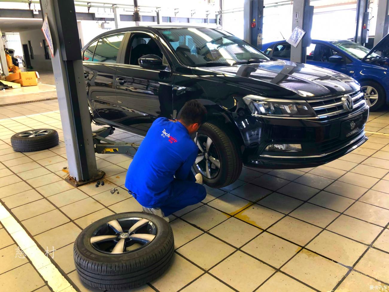

咱黑朗的运气比较好,与钉必穿,所以这次的补胎是在所难免了。

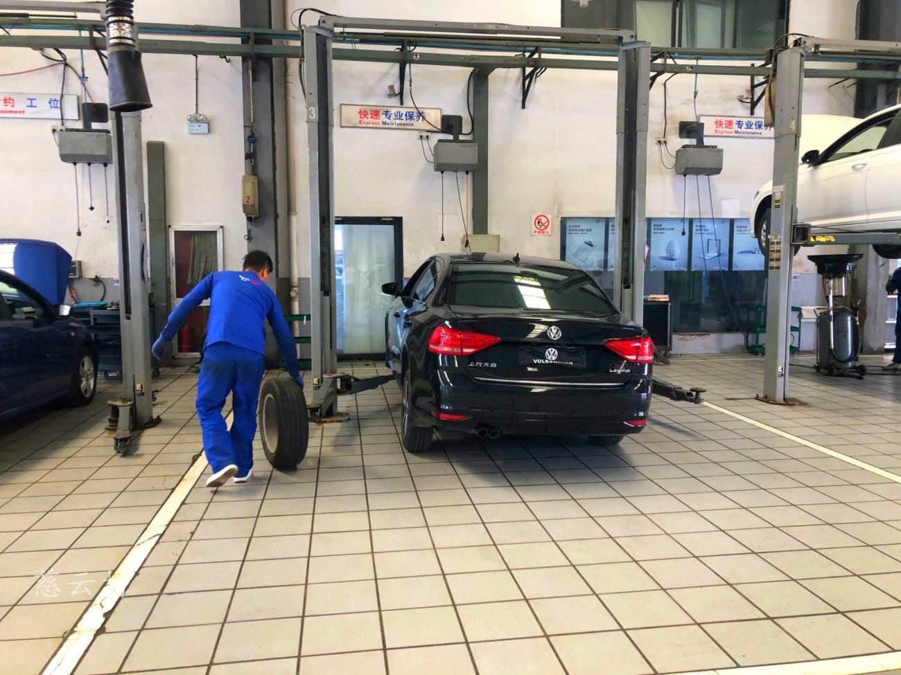

无需过多的言语,开始拆卸轮胎,进行下一步的补胎作业。

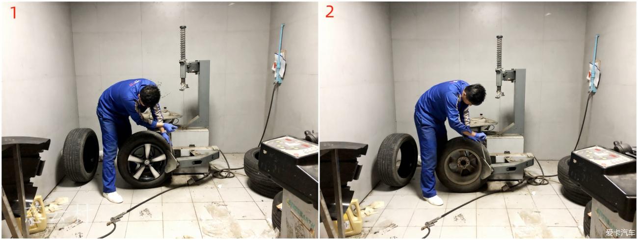

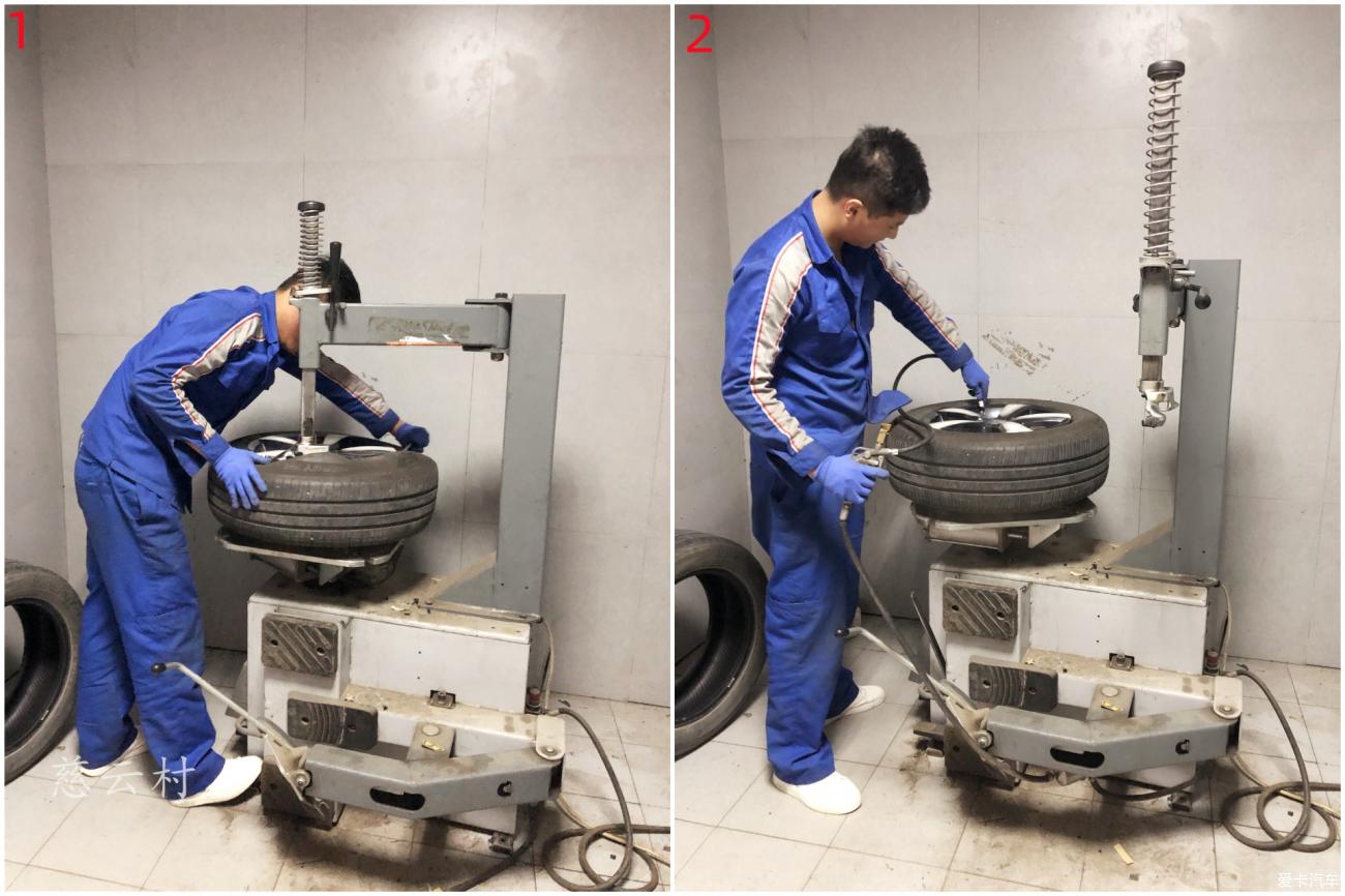

轮胎已取下,准备进入轮胎间,进行轮毂与轮胎分离作业。
换过轮胎的车友看到上图应该都很熟悉,我也就不再絮絮叨叨了。

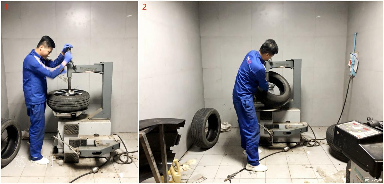

师傅一气呵成的,已将轮胎从钢圈分离开。
还没等我反映过来,师傅已拎着轮胎准备进行正式的补胎作业了

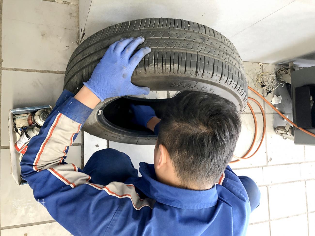

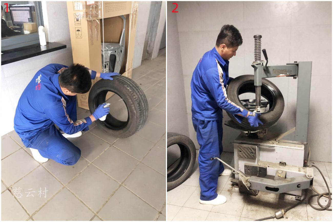

首先找准轮胎被扎的点.

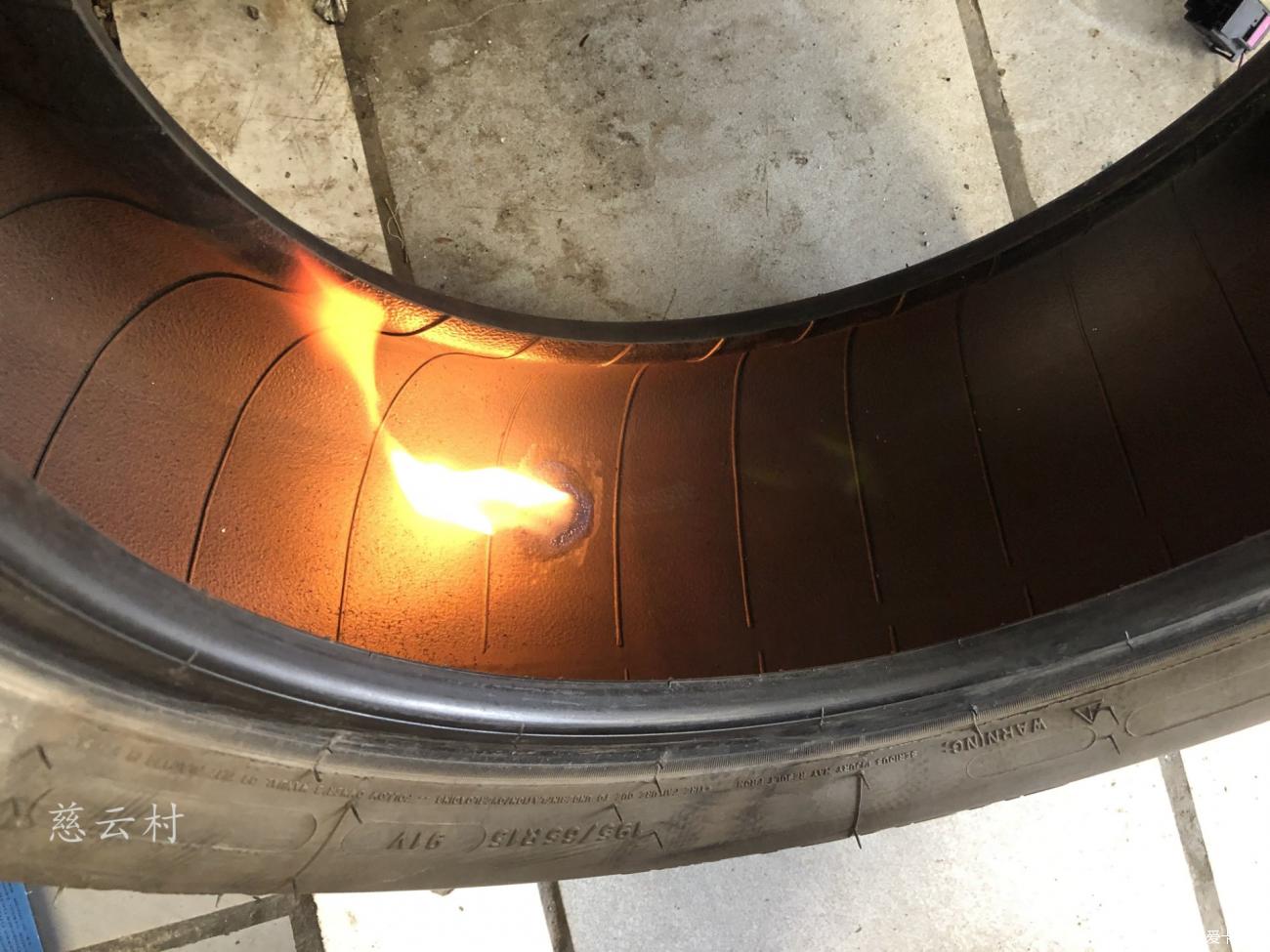

找准被扎的位置点后,在其位置进行打磨,为了就是补片更紧固的粘合.
打磨好受损点后,清理干净周边的屑,再涂抹专用的补胎胶水.
为了胶水更换的溶解在漏点处,用火烧方法最佳.
接着再用补胎片贴合在受损点,整个补胎过程就这么轻松愉快的结束了.

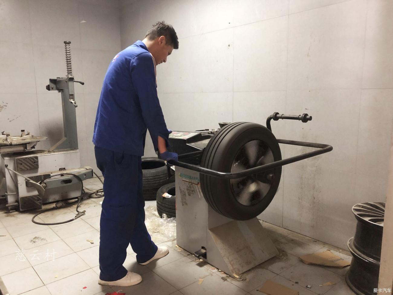

只要是轮胎从钢圈上分离,都需要进行轮胎动平衡.

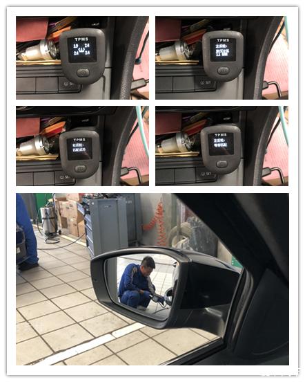

之前提到过,黑朗加装了数显的胎压检测,在轮胎进行换位后,这个TPMS也需要重新匹配,这个必须双人操作,师傅在外充放气压,我在车内进行手动的连接操作.
马上进入夏季,胎压也需要跟随季节来调整.
