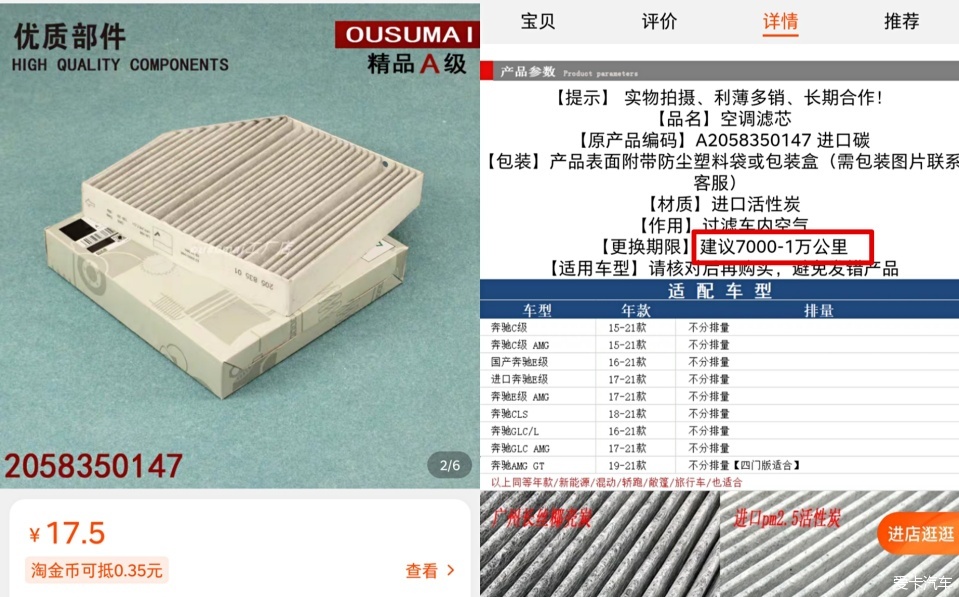

快3万公里,保养是四艾斯店买车时赠送的,但空调滤不在保养范围内,记得四艾斯店里是要收400还是800块左右,记不太清。之前看严版帖,空调滤1万公里换一次,淘宝买就可以了。今天就在严版推荐过的店里下单(避免广告嫌疑,截掉了店铺名称)。
店铺里宣传,空调滤的更换期限是7000-1万公里,询问了客服人员也得到了同样的回答,没多想,毕竟一共30多块,人与人之间的信任要有的,中国人不骗中国人,内外两个滤芯一共32块多,果断下单。

发表于 2022-04-29 16:02    IP属地:未知
   感谢您的辛苦发帖!   您上文所有的理解与做法,都是正确的。  祝您用车愉快!

  新人们请注意:发动机空气滤芯和机油滤芯,千万不能用副厂、杂牌的,建议用MANN曼牌的。    但是空调滤芯可以用副厂的,不要迷信它能过滤PM2.5的说法,难道您能一直生活在车内、不去呼吸外界的空气吗?
空调滤芯没有技术含量,能过滤灰尘就行了,不要被其它噱头骗了,您每年春季换一个就行: 网页链接 ,链接内我有各种详解, 千万记得:严禁用手机看论坛,手机看不到链接内容,只能用电脑看链接内容。    用电脑登录后,点击页面右上角的“返回经典版”一页页自学链接才行。

空调滤自己随便买吧。机油滤芯,空气滤芯还是得选大品牌的正规渠道。

空调滤芯网上曼牌已经比4S便宜太多了,完全可以自己换。空气滤芯也不难,稍微吃力点。机油滤芯只能4S或汽配城之类更换,因为保险公司一般都送保养的,所以,我还是4S保养,反正也是免费,也不用担心机油问题。
