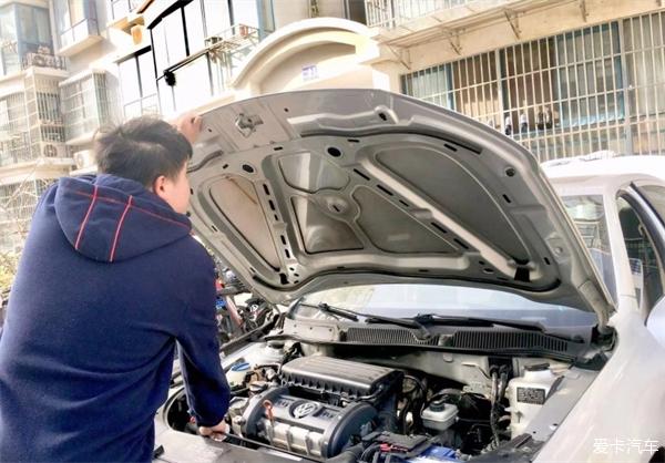

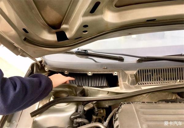

机械支撑杆支起引擎盖

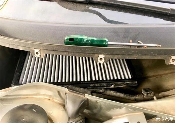

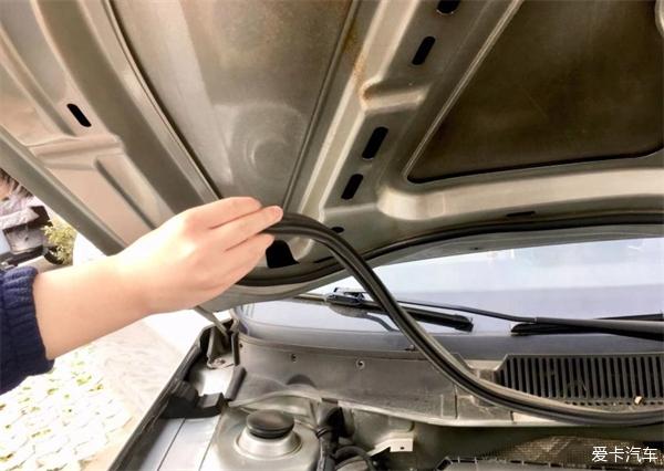

拉开一段挡水胶条
拿下空调滤芯盖板

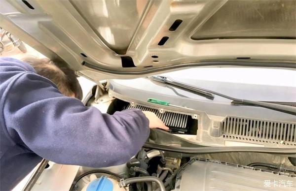

研究了一下终于找到了帖子里说得两个卡子,用手指扳那是要用点力的。

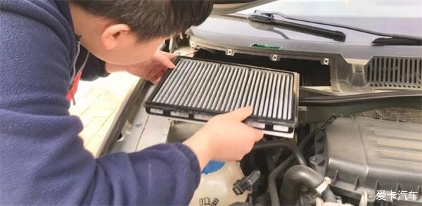

搬开卡子然后取出空调滤芯,其实扳开卡子后一只手也可以拿出来了。

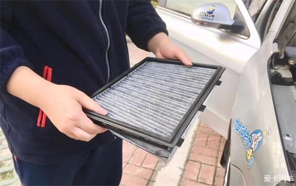

这是在研究滤芯,还是在查看滤芯脏不脏???虽然看着这滤芯看着不脏,但是有异味,而且异味严重,估计是雨季时发霉导致的。
这里也有很多灰尘,一定要清洗

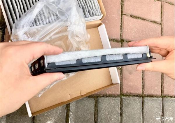

把新的滤芯安装回去,第一次更换滤芯的人,第一次弄他还是有点笨手笨脚的,反复弄了好几次才把滤芯复位到位。主要是里面的三个卡扣不容易对准。
然后把外侧的两个卡扣扣好
新滤芯安装到位
