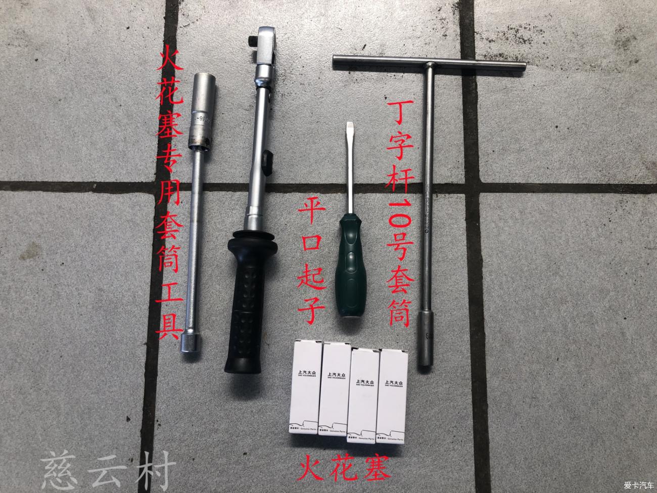

更换火花塞所需的材料以及工具,关键的是这个火花塞套筒,如果有的话,自己也可以更换。

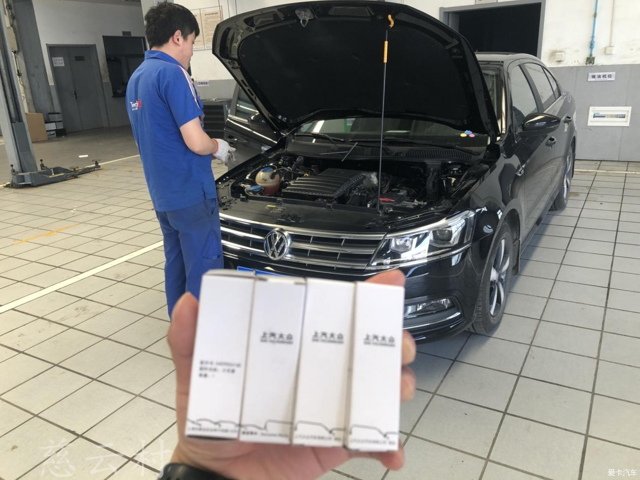

本次作业主角,火花塞、 零件号:04C 905 616D

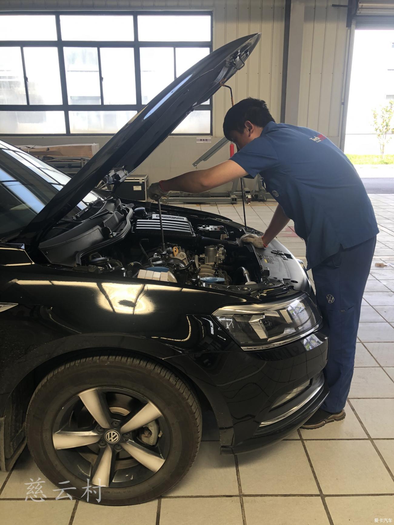

师傅已经着手准备这次的火花塞更换作业了。

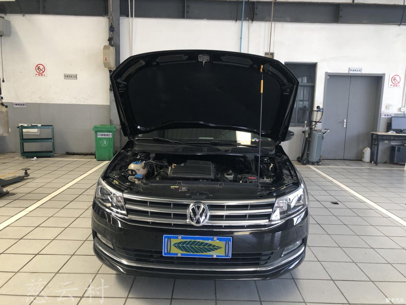

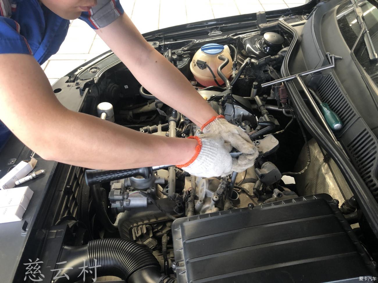

首先需要用平口起子,剥离上图标记的空气滤芯壳体后方的连接管。
空气滤芯壳体后方连接管剥离后,抬起整个壳体,即可看到下方的点火线圈。

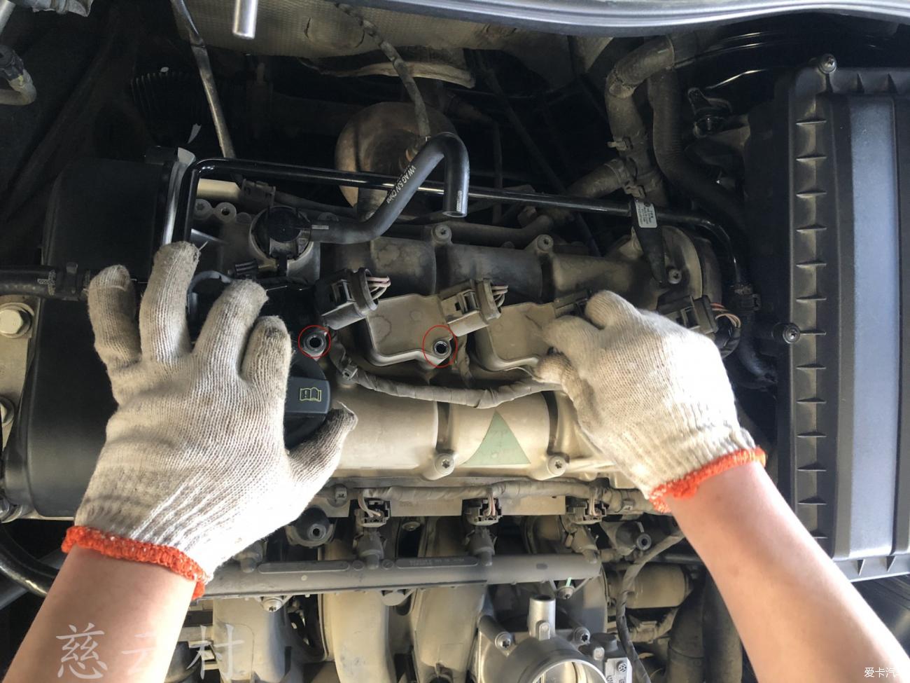

上图标记的四个红色圈圈,就是固定点火线圈的螺栓,用丁字杆套筒拆下螺栓。
上图可以看到,螺栓已取下,接着就是将点火线圈拔出缸体内。

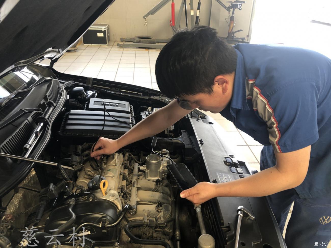

上图可以看到点火线圈已拔出,接着就是可以看到火花塞顶部位置了。
图内标记处可以清晰的看到火花塞顶端位置,接着就是需要用专用工具取出火花塞的工作。
上图师傅正在用工具取出火花塞

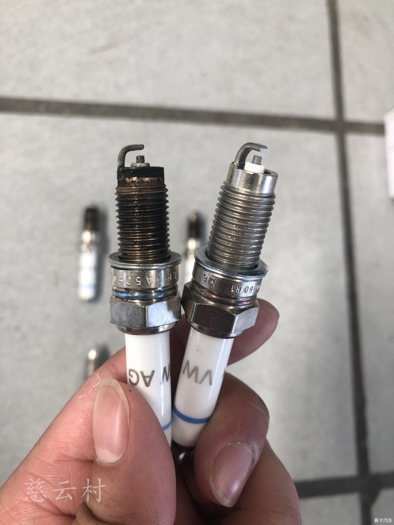

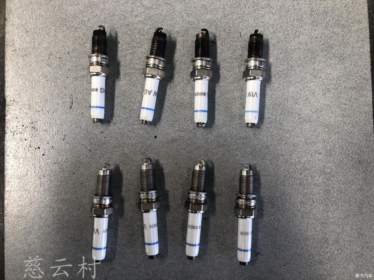

新旧火花塞对比图。
旧的火花塞顶端处,明显要比新的要短一些些,且火花塞周圈有积碳。

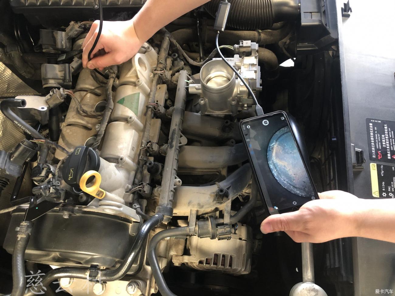

猜猜上图师傅在干什么?  师傅用内窥镜摄像头,检测火花塞处内部活塞顶端有无积碳等异常情况。
上图手机内显示的就是活塞顶部图片,活塞无积碳等异常情况,所以定期更换火花塞和养护车辆还是很重要的一项工作
