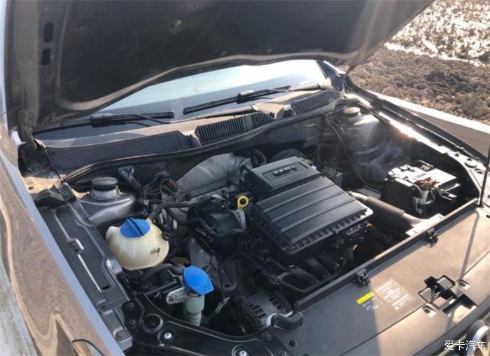

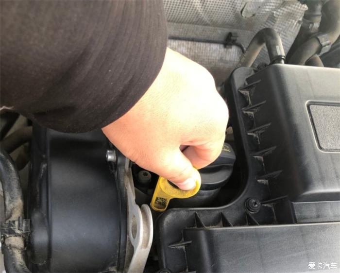

首先,打开发动机舱盖,撑起液压撑杆
准备好机油试纸,这是在网上买的,也就几块钱,其实它也叫做化学分析滤纸。其实对于一些资深的修车师傅来说,他并不需要滤纸,只需要把机油尺拔出来,一看就能知道这个机油到底还能不能继续使用。

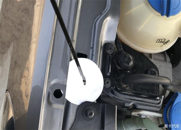

从袋子里面取出来─张滤纸
因为风比较大,而且就只有我一个人,所以呢,我就把它夹在了车子的缝隙里面

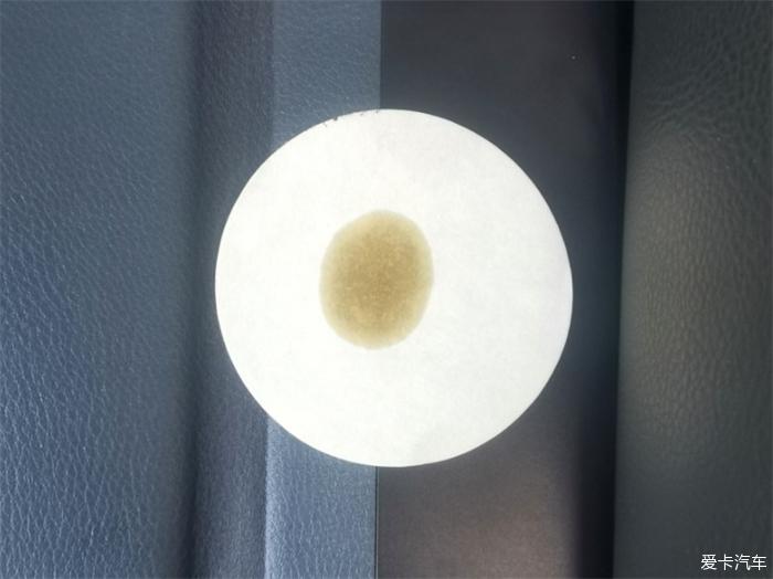

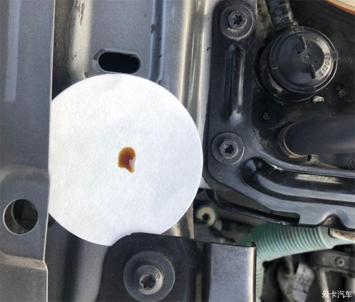

车子刚熄火十分钟左右吧!机油的温度也没有那么高了,这个时候就可以把机油尺拔出来,将机油滴在试纸中间。
从这滴机油的样子看上去,机油的状态还是非常不错的

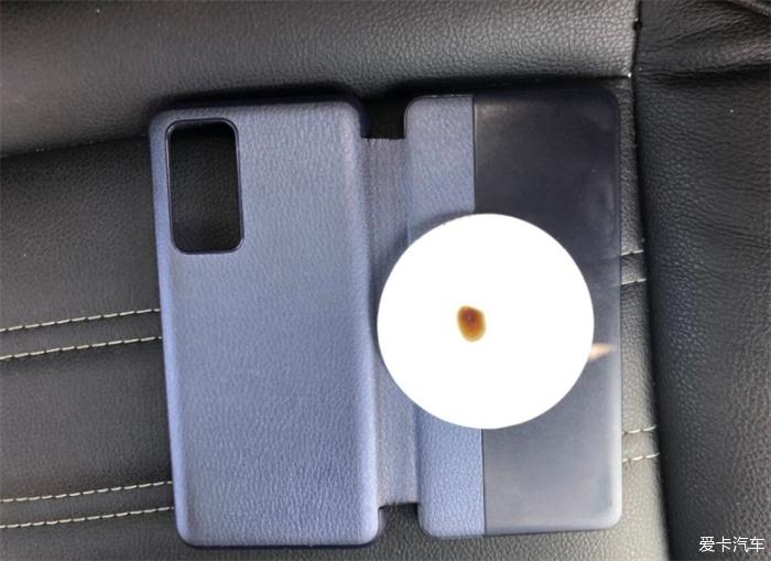

这时候把滴上机油的试纸拿到车内静置,方便等会儿进行观察它的变化

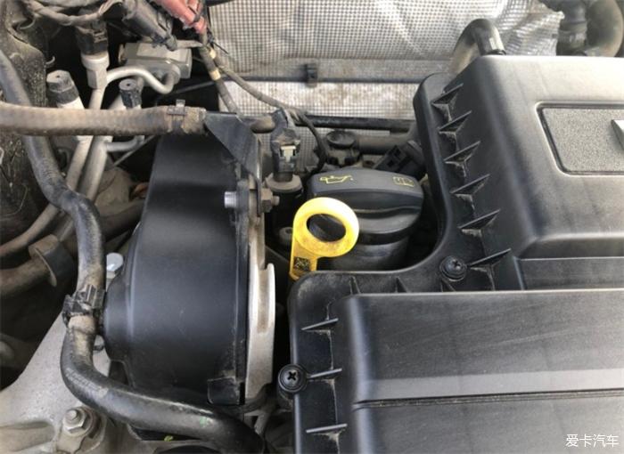

趁着空闲的时间,顺便检查一下机油有没有刻度线标准位置,自从那一次保养到现在,我还从来没有检查过呢,其实我很少有检查机油的习惯,主要还是我对大众的车子非常放心!

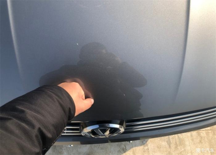

然后把发动机舱盖关闭,用手往下用力一压就可以了

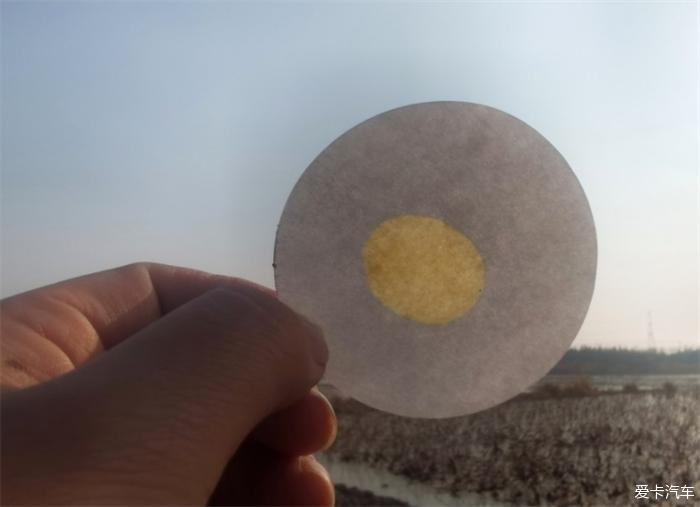

大概过了5分钟吧,机油在试纸上已经产生了变化
大概过了20多分钟,试纸的结果基本已经敲定了,可以看出油斑的沉积环和扩散环之间没有特别明显的界限,油环淡而透明,说明机油状态还非常好!
距离上次保养已经过去快6个月了,开了3000多公里,照这样下去的话,怎么也得再开6个月再去保养吧?到时候一定要再测一次机油状态!以后保养再也不用听4S店的安排了.
