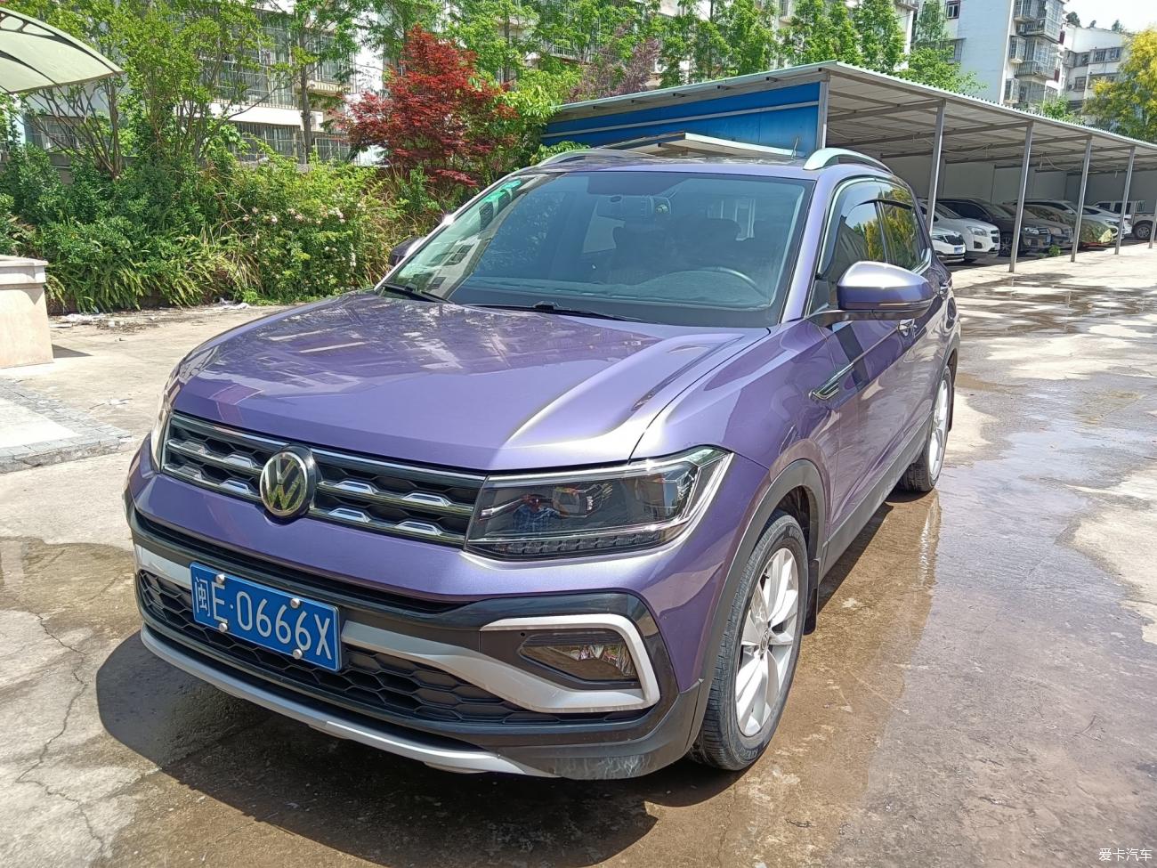

        下面我给大家介绍自己动手镀膜流程:

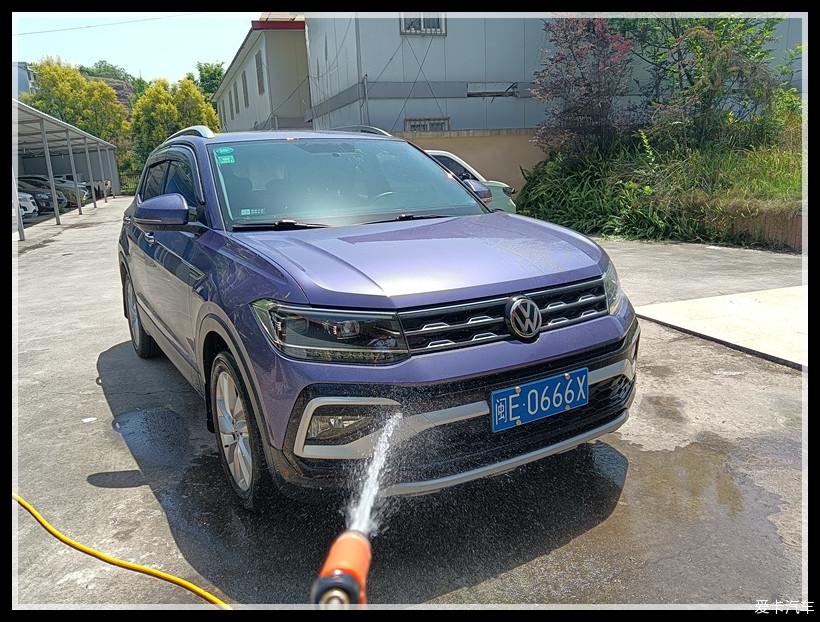

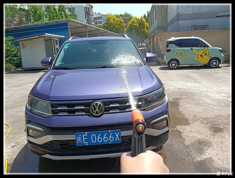

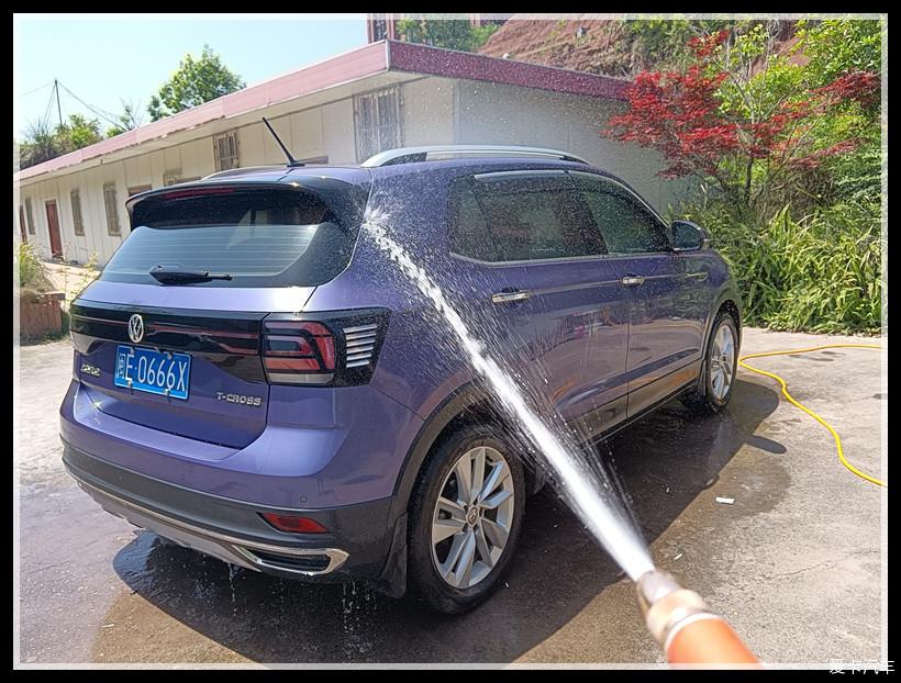

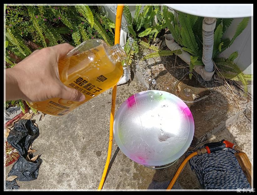

         第一步:车身清洗
         我们在开始镀膜之前,首先要对您的爱车表面做个彻底的清洗,分为两个步骤:车身清洗和深层污垢的清除。清洁轮毂由我们会对轮毂、轮胎做个彻底清洁。

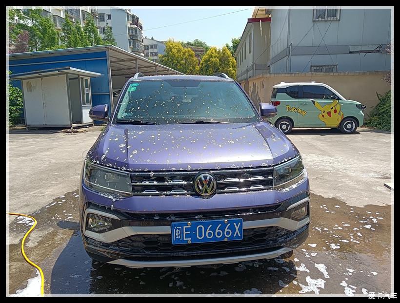

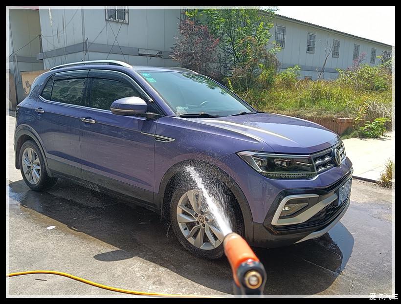

(1)冲洗表面污垢
(2)用专用洗车液进行清洗

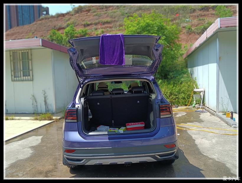

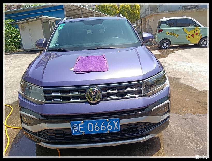

        第二步:用干毛巾将车身水渍擦干净
        车身清洗完毕后,我们要把残留在车身和车身缝隙中的水珠擦试干净,这样做的好处是为了防止我们在镀膜过程中,水从缝隙中流出,影响镀膜的整体效果。

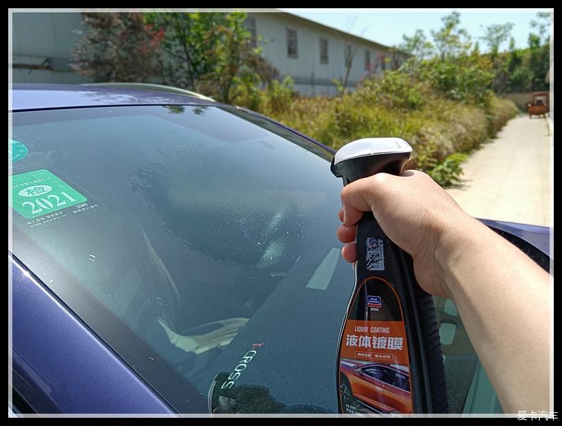

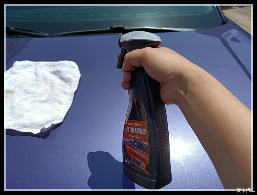

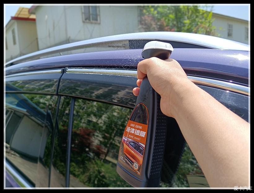

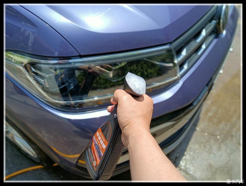

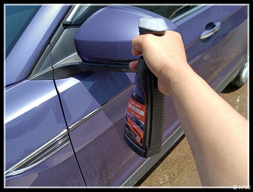

        第三步:操作方法

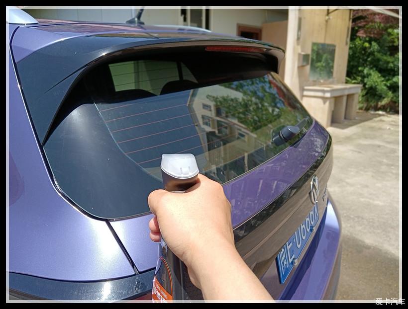

        操作方法非常简单,将镀膜剂均匀喷洒在车身表面,迅速用干毛巾将多余的镀膜剂擦试干净;镀膜剂主要用于车身漆面、车标、车灯及侧窗玻璃、前、后风挡玻璃、后视镜等部位。请大家注意橡胶塑料饰件勿用镀膜剂,以免造成橡胶塑料饰件变色,形成色差。

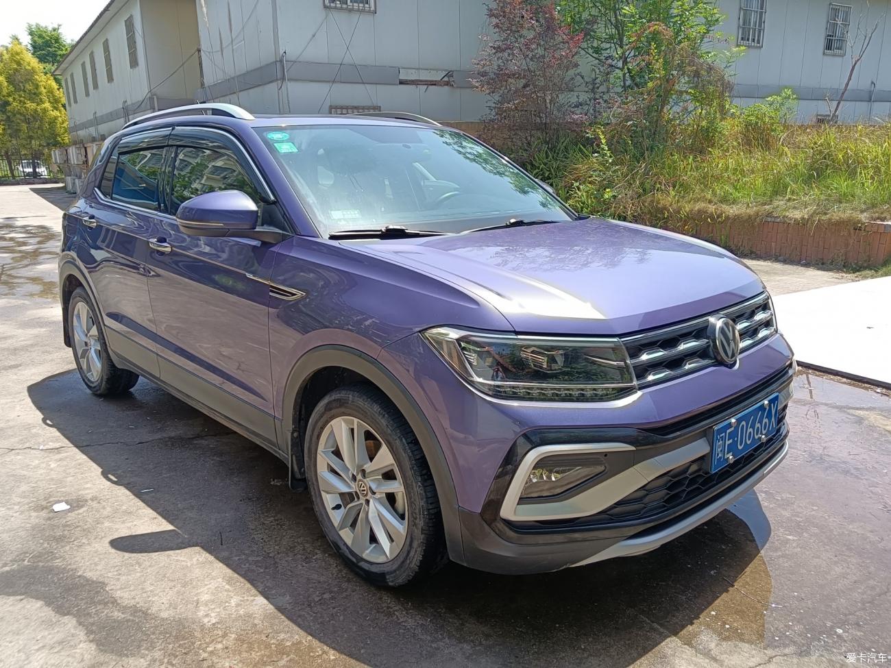

        镀膜后的效果图
        注意事项:
        1、我们在镀膜之前一定要关切天气预报,如果预报会有下雨,那最好不要进行镀膜操作,因为车身镀膜后24小时不能够进行洗车或让车漆表面沾水。如果没有注意到天气的变化,镀膜后遇到有下雨的情况,车主应把爱车停靠在车库里,或用车罩把爱车罩起来,才能更好的保护镀膜的效果;
       2、镀膜剂的选择,为自己的爱车选择一款适合自身车漆用的镀膜剂,最好选择专业的镀膜剂;
