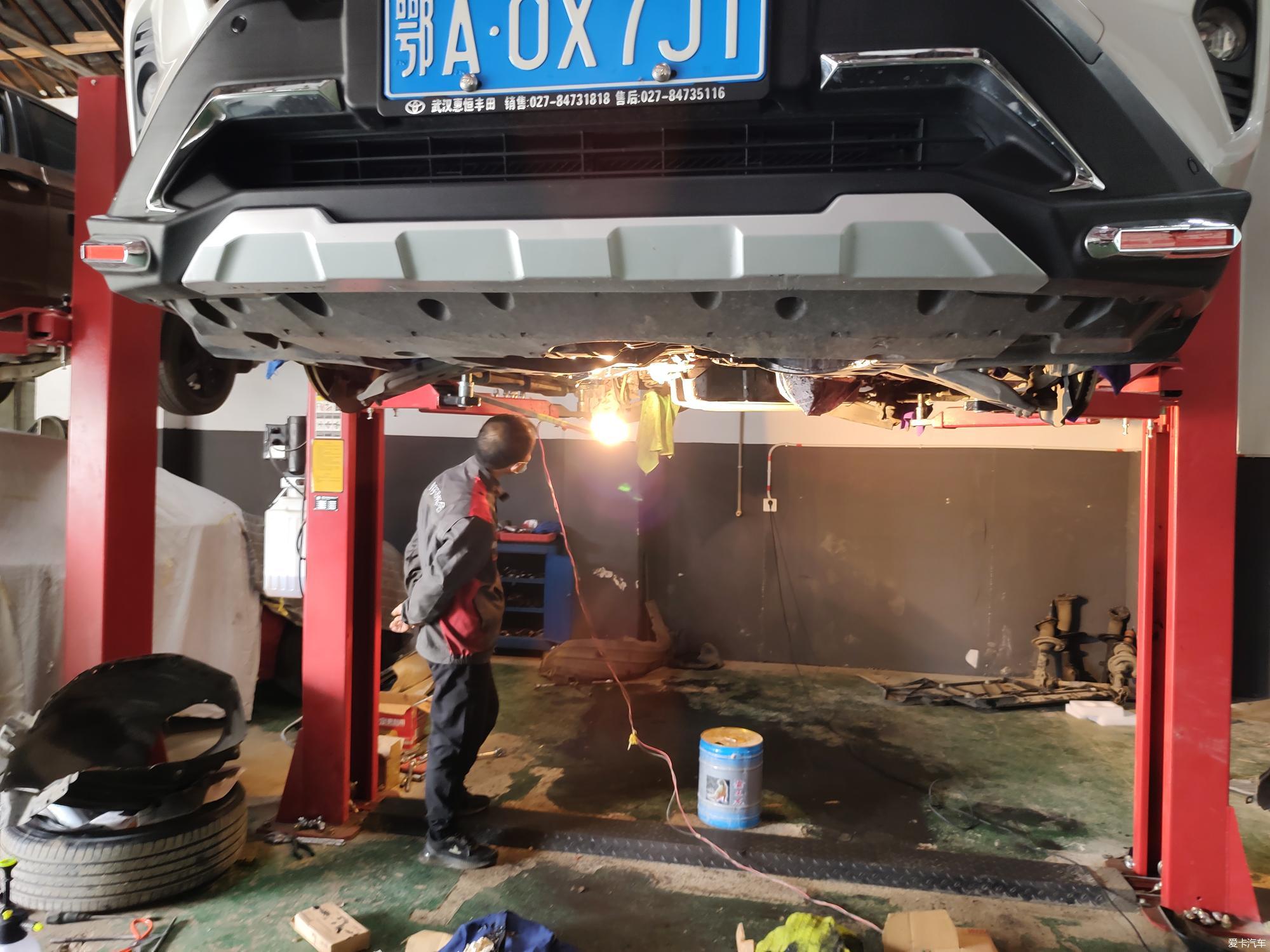

周末刚贴完膜,趁着天气好赶紧把底盘装甲也做了。因为新车的时候不懂,所以没有在新车的时候做。汉高3000plus8瓶 排气管铝热剂1瓶,京车汇1000不到包施工。施工时长:第一天8:00开始,第二天中午下班取车。喷了烤干再喷再烤干,两个师傅搞了两天,算下来工时一共可能200,还管了我两顿饭,实在是良心,我都不好意思了。

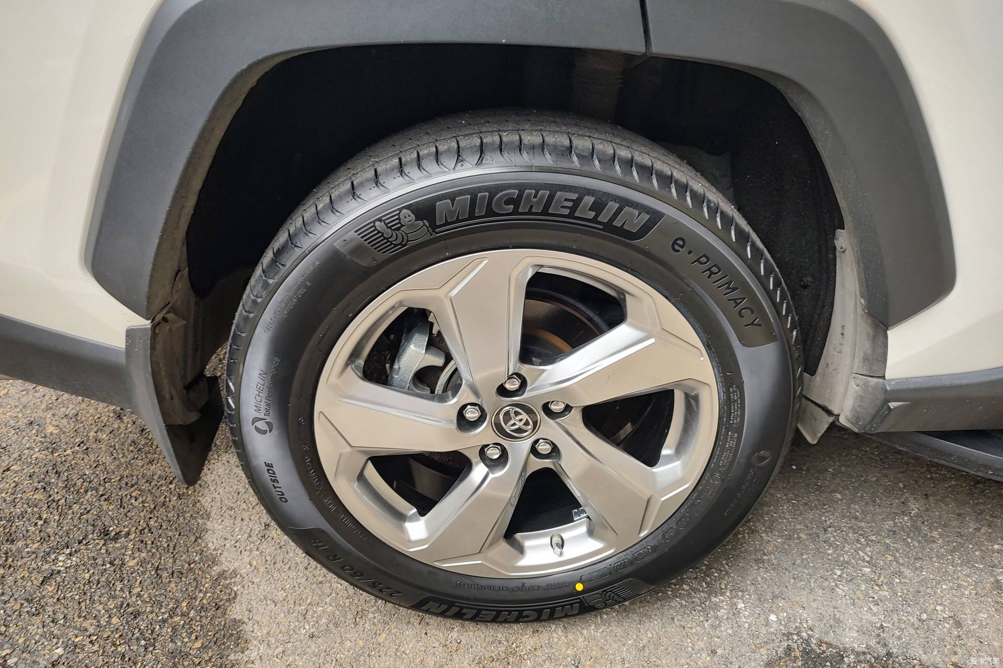

拆了轮子

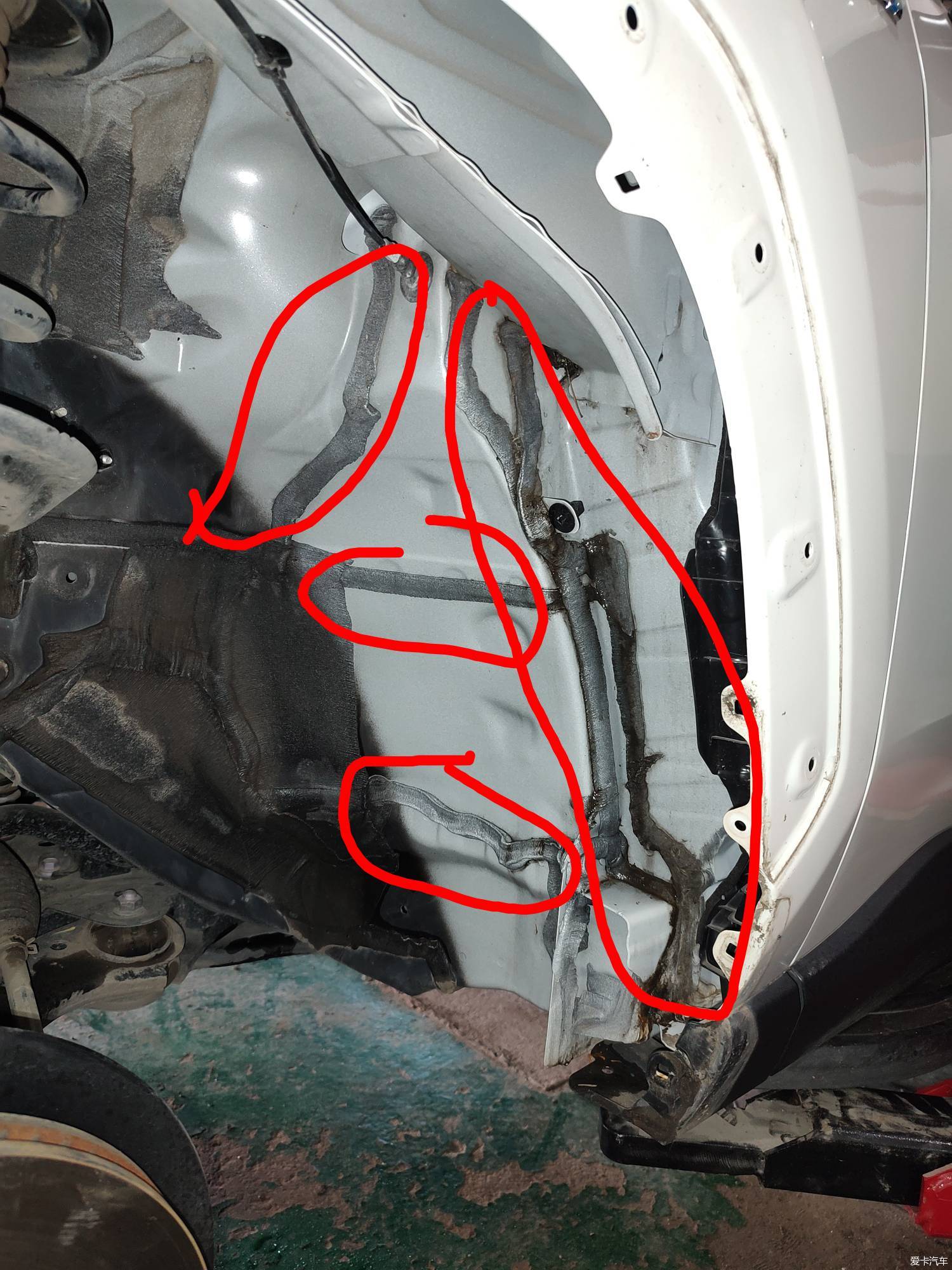

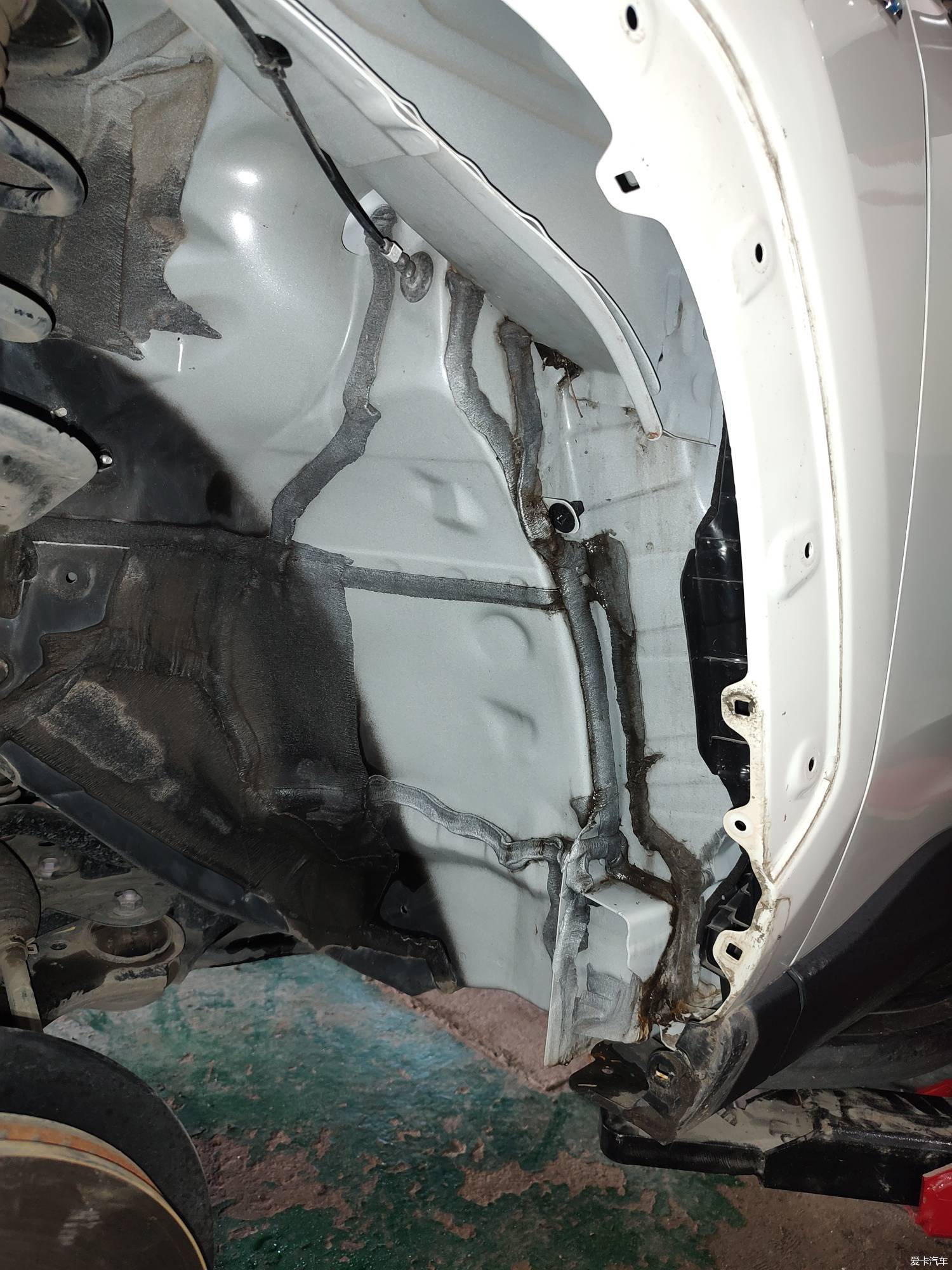

师傅说一丰这些焊点打胶,广丰不打。不是我说的,是师傅说的啊(一丰快打钱)

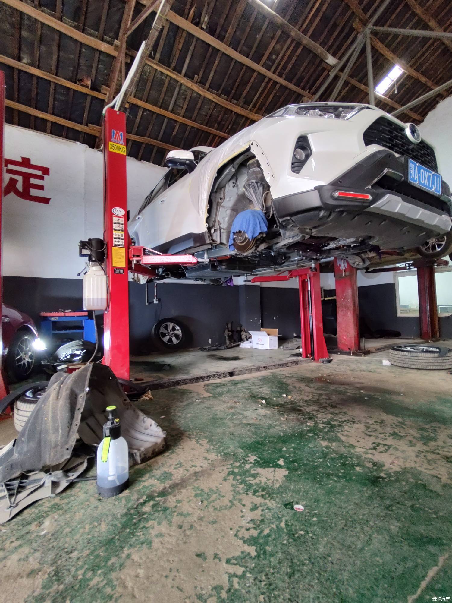

举升

师傅用烤灯烤

又蹭了一顿,搞了一天,喷了烤干再喷再烤干
