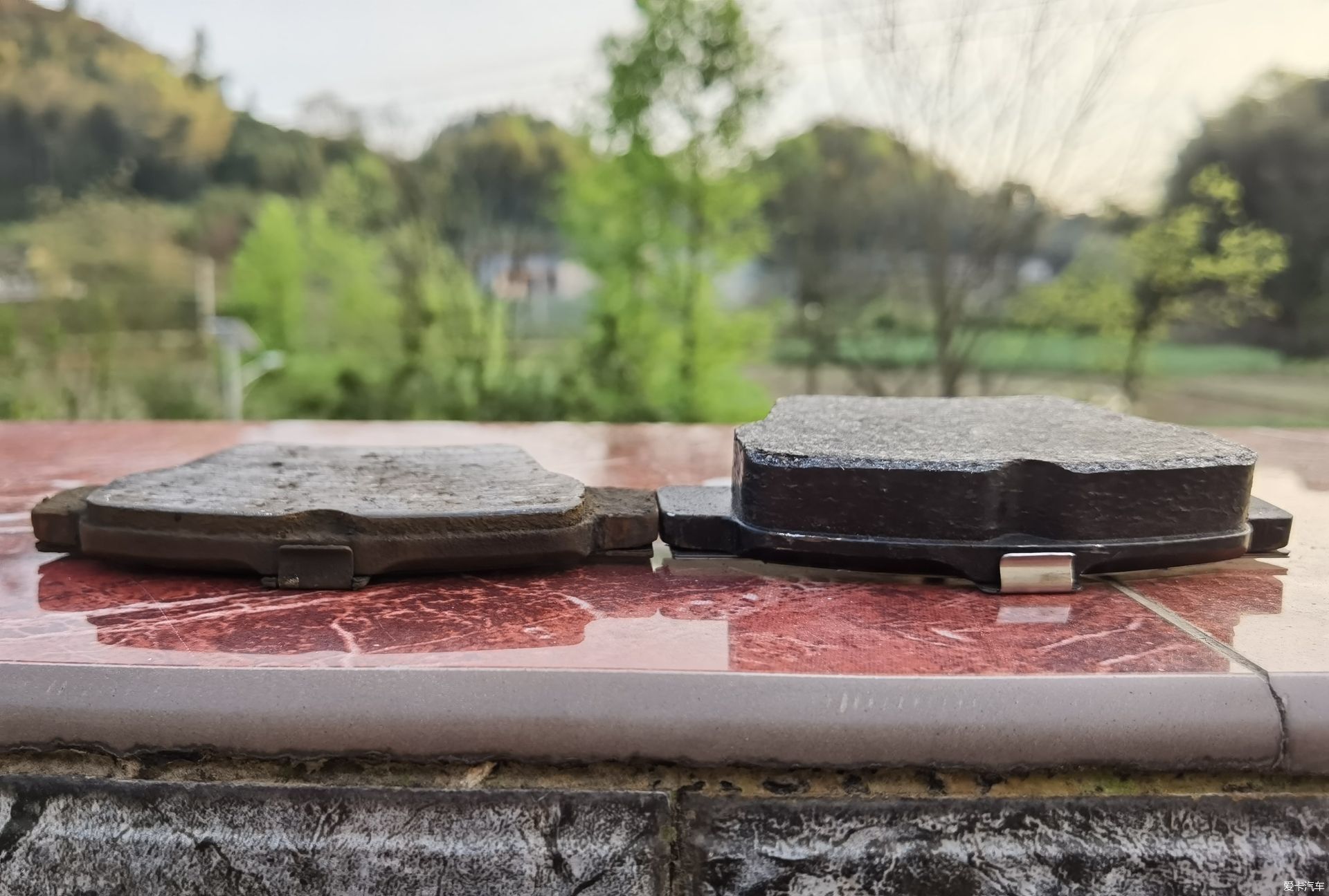

后轮刹车片为原厂,到现在还没换过,2011年车,行驶里程为136918km,更换刹车片FERODO品牌,一个人动手,全程一个小时搞定
拆轮胎跟刹车分泵,特意买了一个千斤顶(图片红色产品)
新旧刹车片对比,左边是旧的,已经磨到极限(3mm),右边为新的,新的刹车片边角已经打磨过

刹车活塞怎么回位的啊?我没看到你的工具嘛。这款车听说后刹回位得旋转着进去
来自 爱卡Android版 发表于 2024-10-10 22:00    IP属地:未知
引用 xuser16484266 于 2024-10-10 11:37:06 发表的回复
是需要旋转归位,具体两边是什么方向回位我忘记了,时间太久了

现在换了刹车片后发现一个问题就是开起来刹车盘会发烫。没换之前倒不会。不知道要不要保养刹车分泵的活塞。防尘罩是好的。导向销润滑过了。头疼。现在才开20km
来自 爱卡Android版 发表于 2024-10-30 11:42    IP属地:未知
引用 xuser16484266 于 2024-10-30 09:37:05 发表的回复
磨合期阶段,先跑一段时间看看
