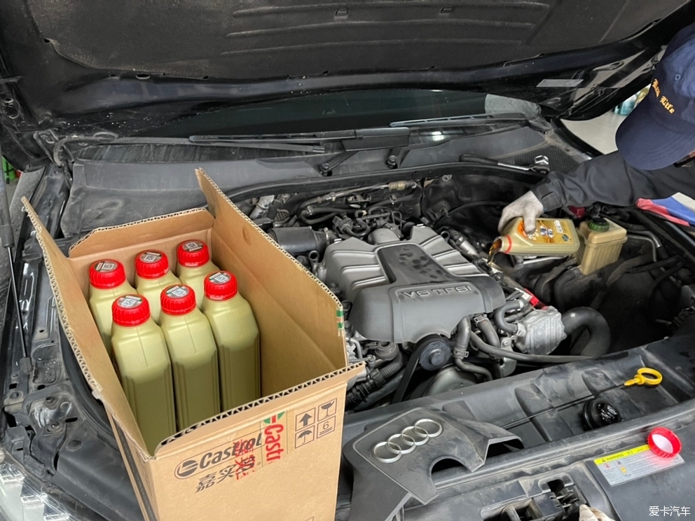

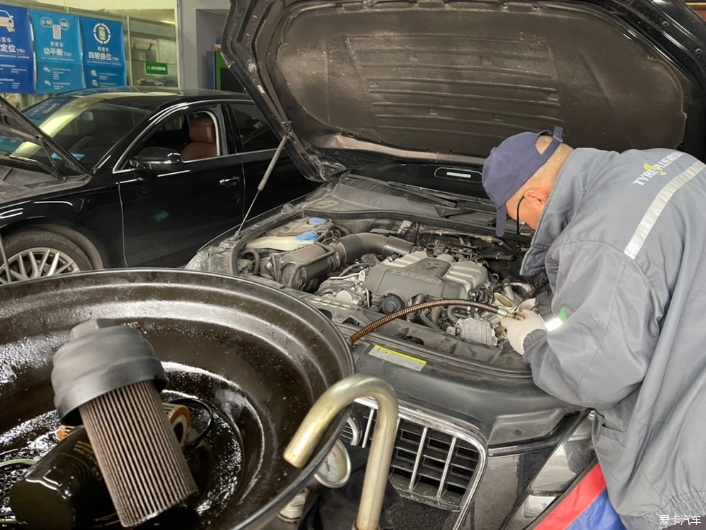

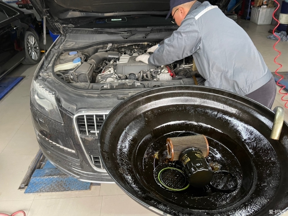

小七已经行驶143000公里。又到保养季。一月份的时候来了个积炭清洗,因为烧机油现象已经无法容忍。10万公里以后明星感觉,越来越不得行。到最近已经是开一千多公里就亮机油警示灯。朋友推荐洗了次积炭。这次居然开到3000公里没有跳灯,目前看来清洗积炭还是有效果的。

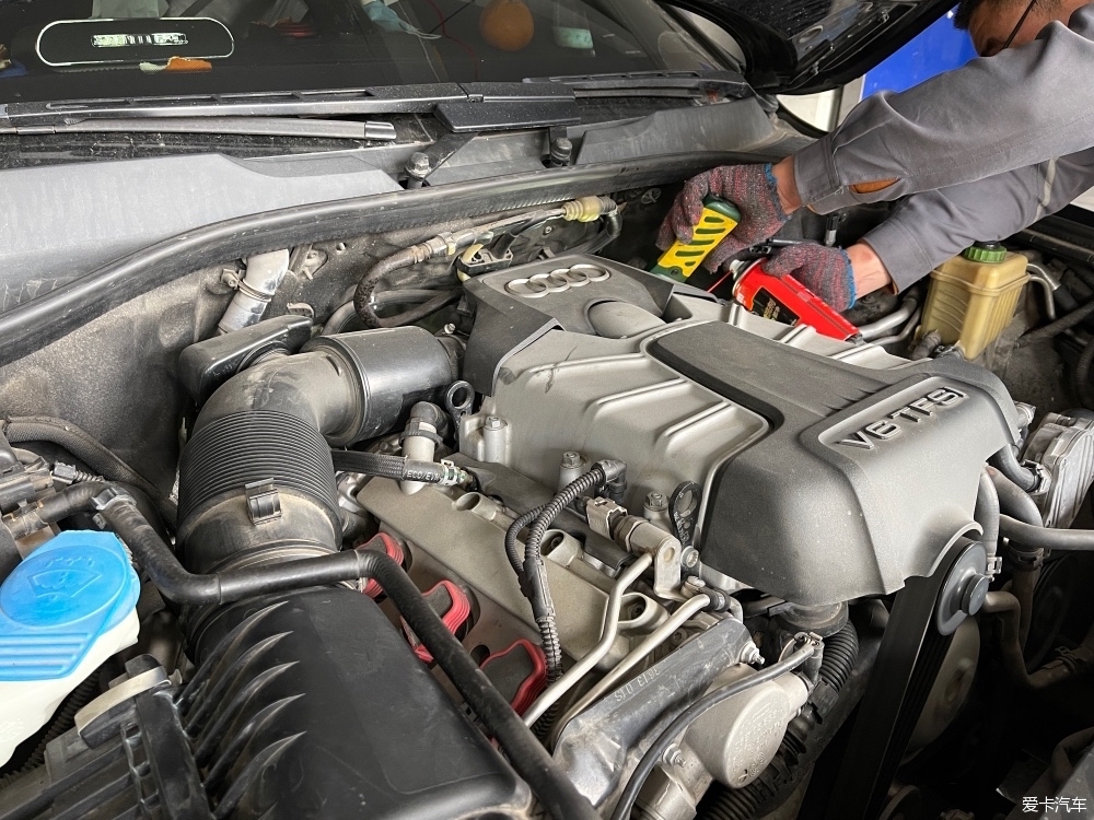

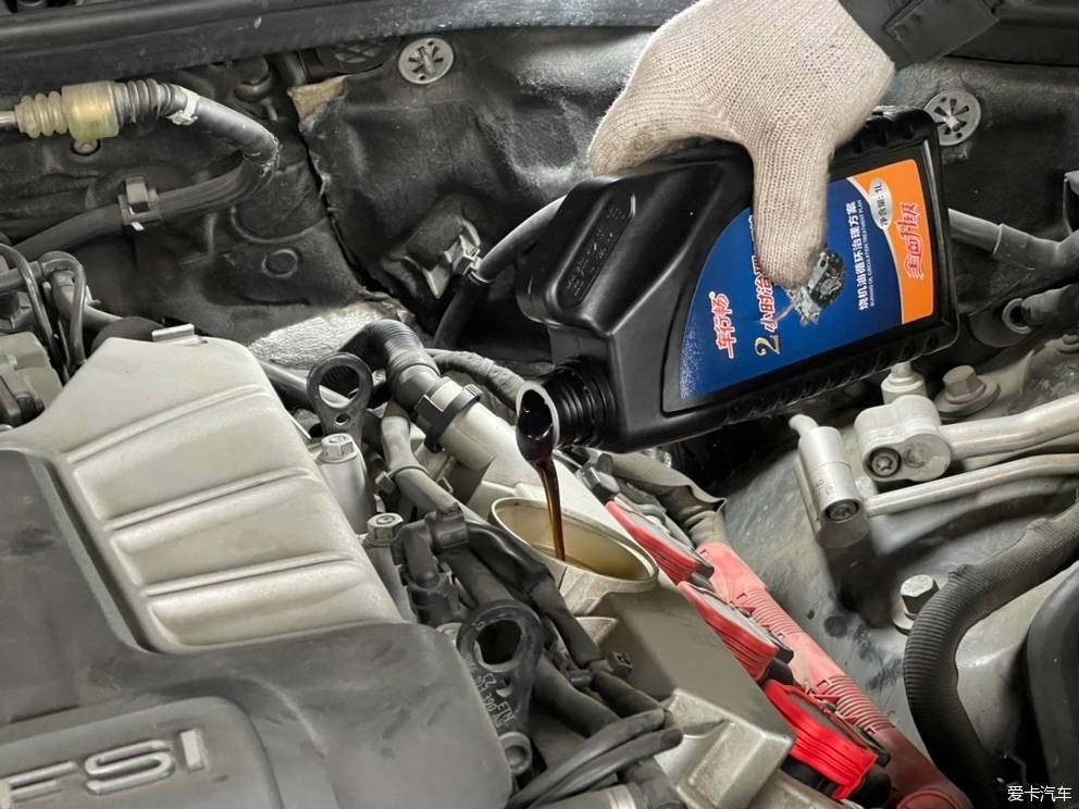

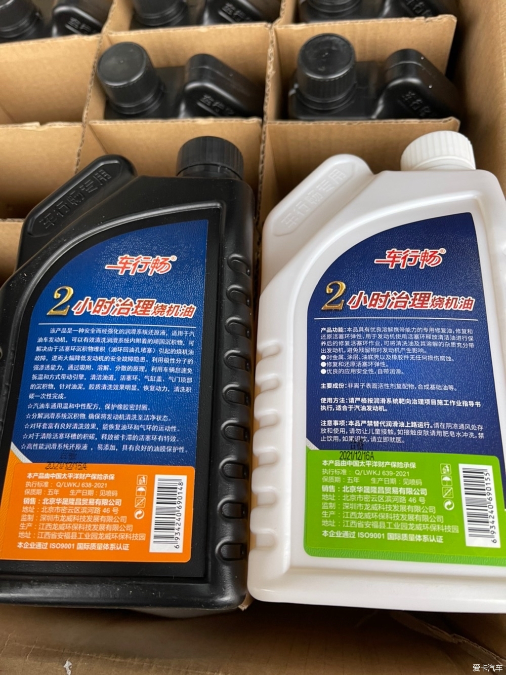

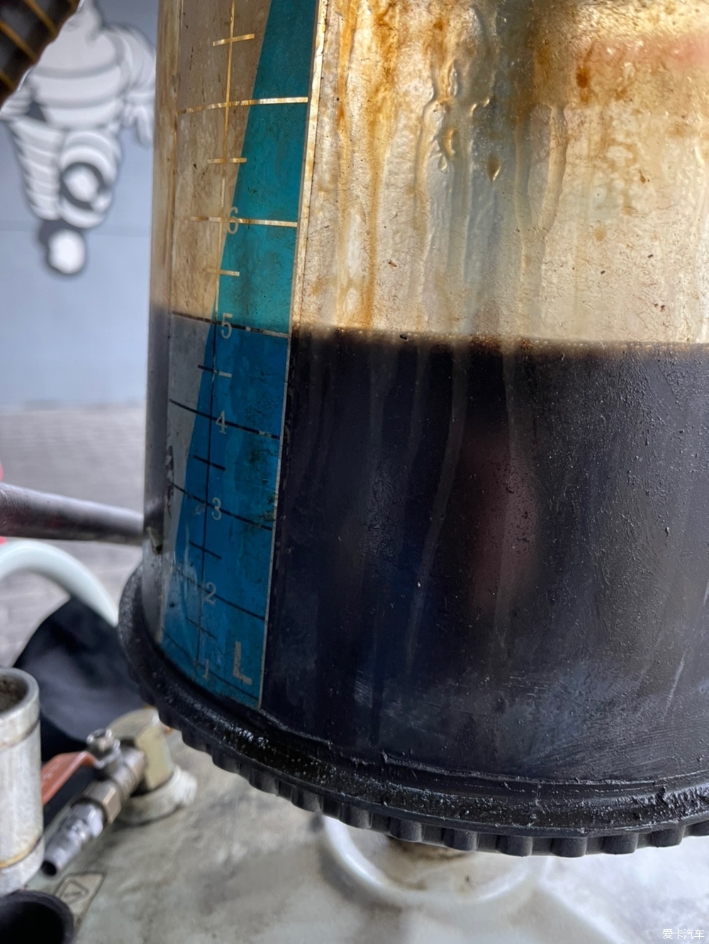

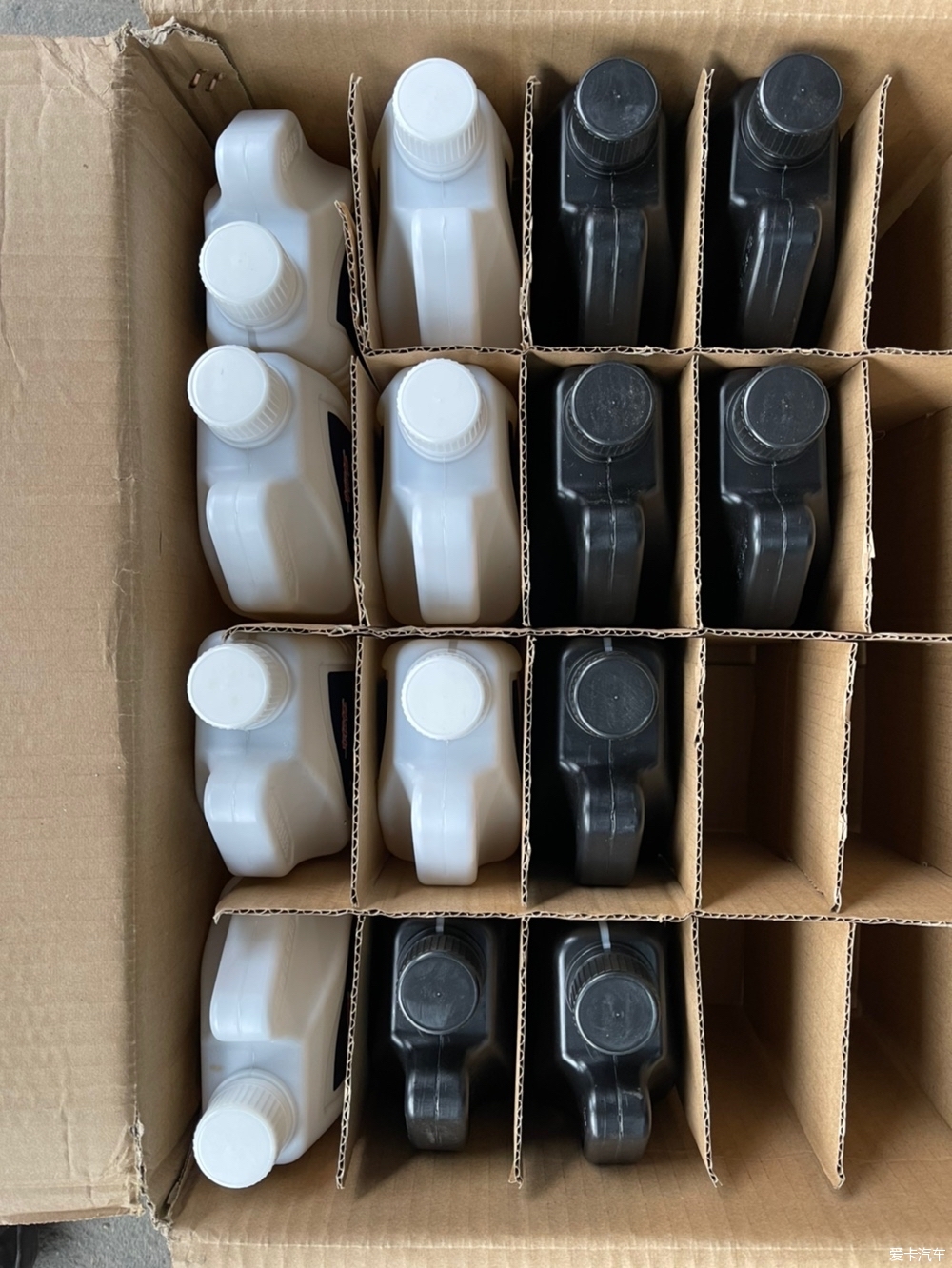

清洗积炭操作流程其实也是挺简单的,就是化点时间,清洗工程用了快四个小时。清洗用了两种清洗剂轮流循环,跟换机油过程差不多,只是发动机加人清洗剂后得让发动机怠速运转一个多小时,第一种清洗剂到点后换入第二剂,当然中间得熄火半小时以上,让发动机冷却一会。循环清洗完成再加入机油即可。

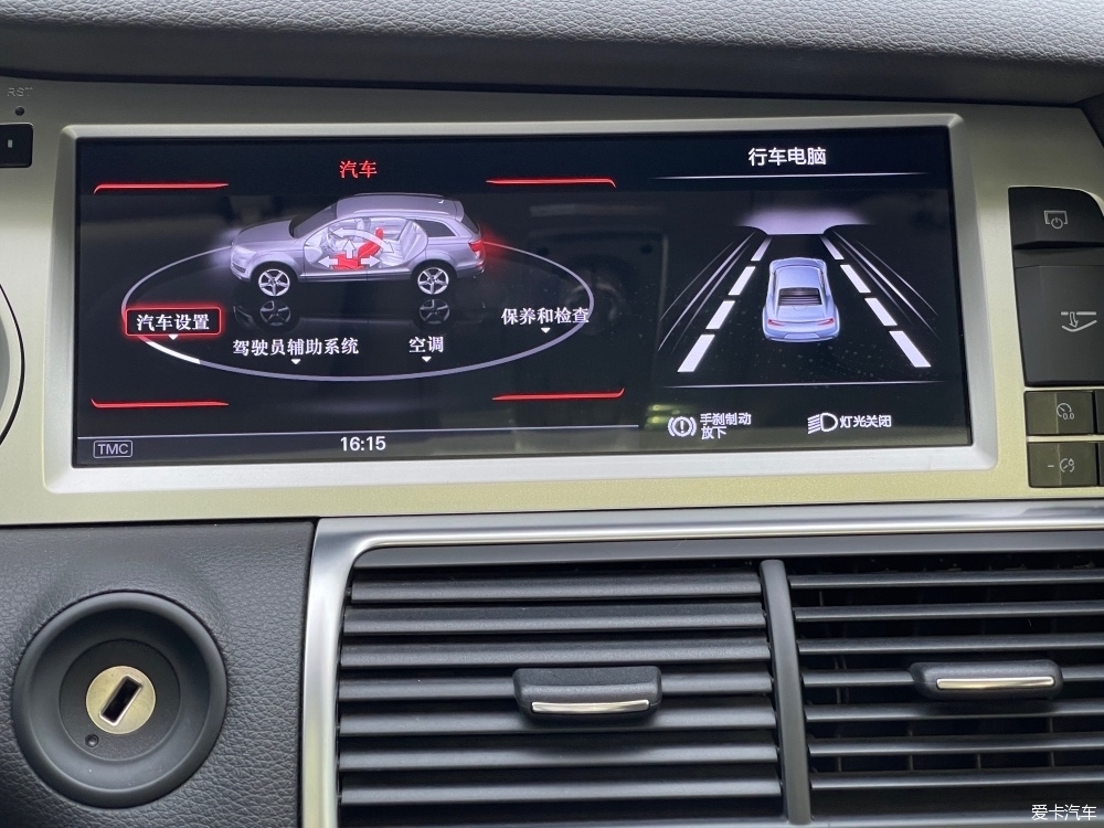

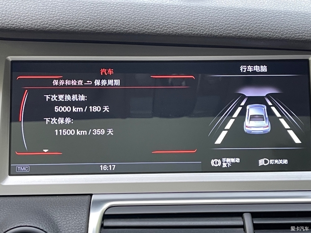

这次保养后继续观察,电脑上保养里程设置了下次保养里程是5000公里,但不知道能不能开到4000公里。
