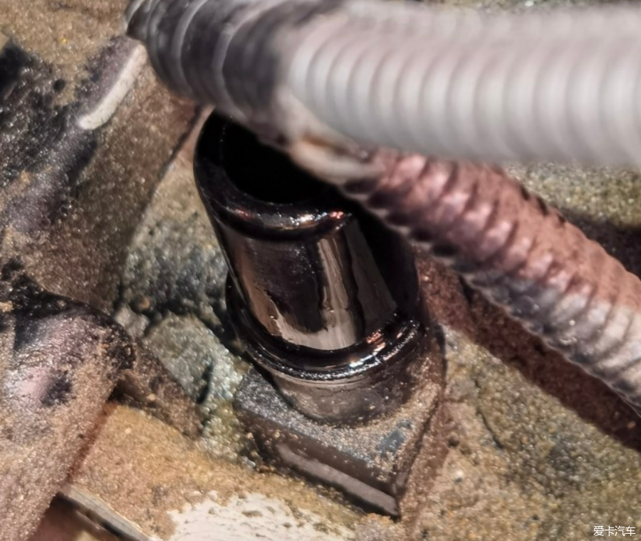

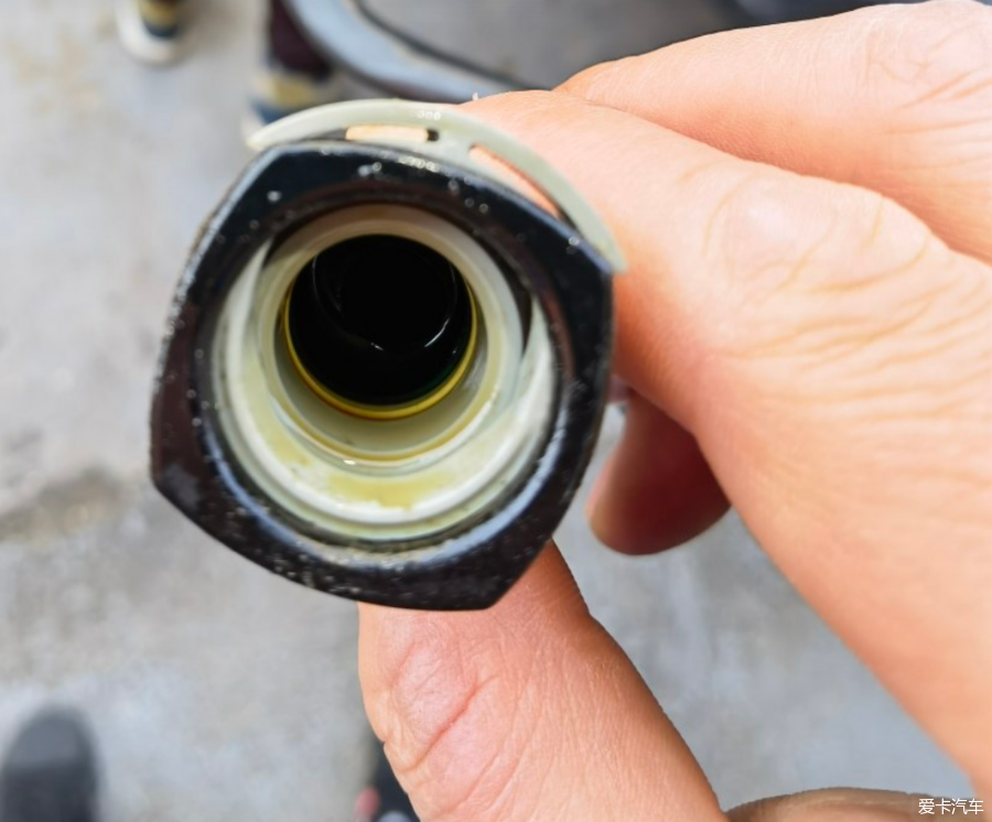

JL发动机左侧废气管渗油
要清洗一下节气门,拆掉发动机上挡板之后,节气门在左上脚靠近防火墙的位置,那个位置还有一块侧挡板,拆掉侧挡板之后发现有油迹,确定是机油,排查几根管子,发现是一根废气管渗油,连接进气歧管的,和修车的聊了一下,德系和美系涡轮增压车废气压力要比日系高不少,很多德系美系的车这个管子基本都渗油,请其他车友也检查一下,到一定公里数这个管子的密封圈老化就渗油,密封圈是两道,一道黄色,一道绿色,可以拆了单换密封圈,没出质保索赔估计就换整个管子了,零件号04893612AA,扫管子上的二维码能扫出来。这东西出问题和公里数有关系,我现在五万五,看样子已经渗漏了一段时间了,量不大,但是弄的很脏,估计5万甚至不到的时候就开始渗了。
