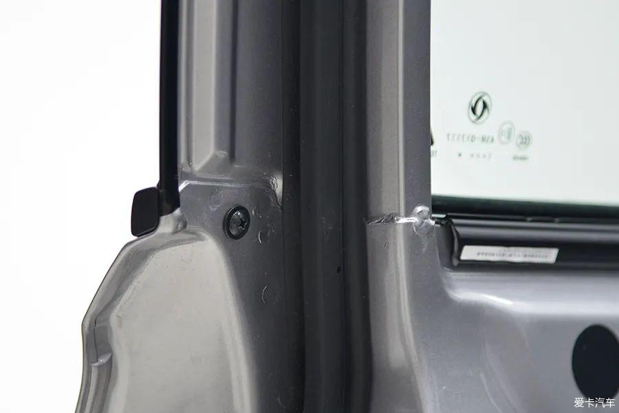

车门结构
冲压铰链,拼接车门
奕炫MAX:就价位和品质来说,这是性价比很高的国产混动
车门铰链是日韩系常见的冲压件。
车门是日韩系常见的焊接半框车门。

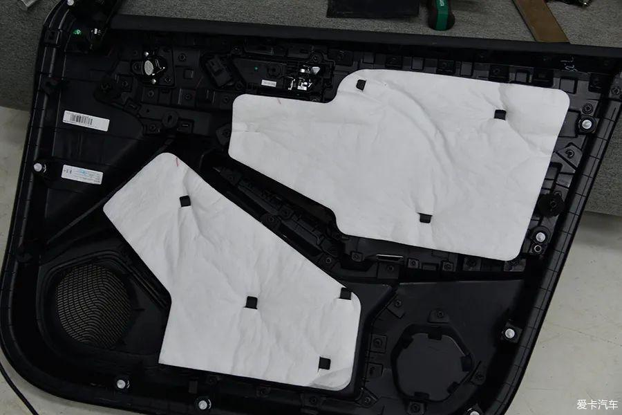

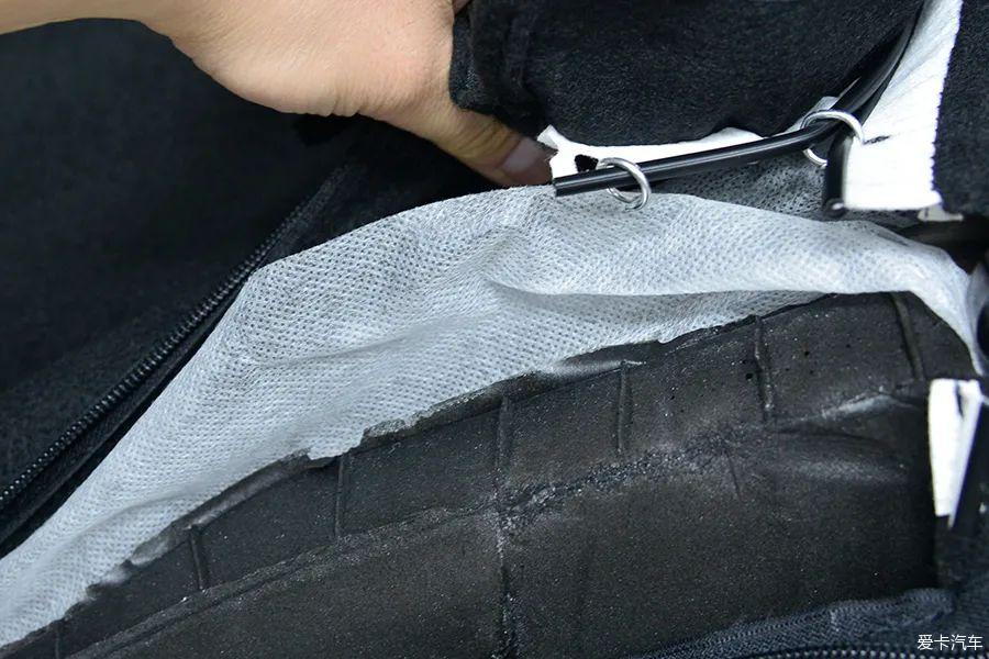

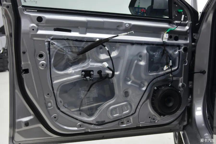

拆掉车门内饰板,门内使用的是比较传统的塑料密封膜,并没有辅助气囊更快更准弹出的气压传感器。
车门内饰板上贴有原生隔音棉,覆盖面积相对较大。

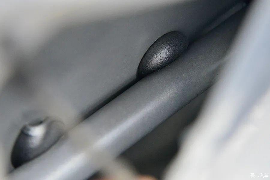

侧防撞梁
圆管
前后车门内部各有一根圆管形侧防撞梁。

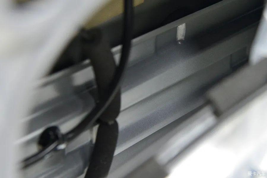

前门内有一根比较宽的加强筋。
后门的加强筋稍微细一点。

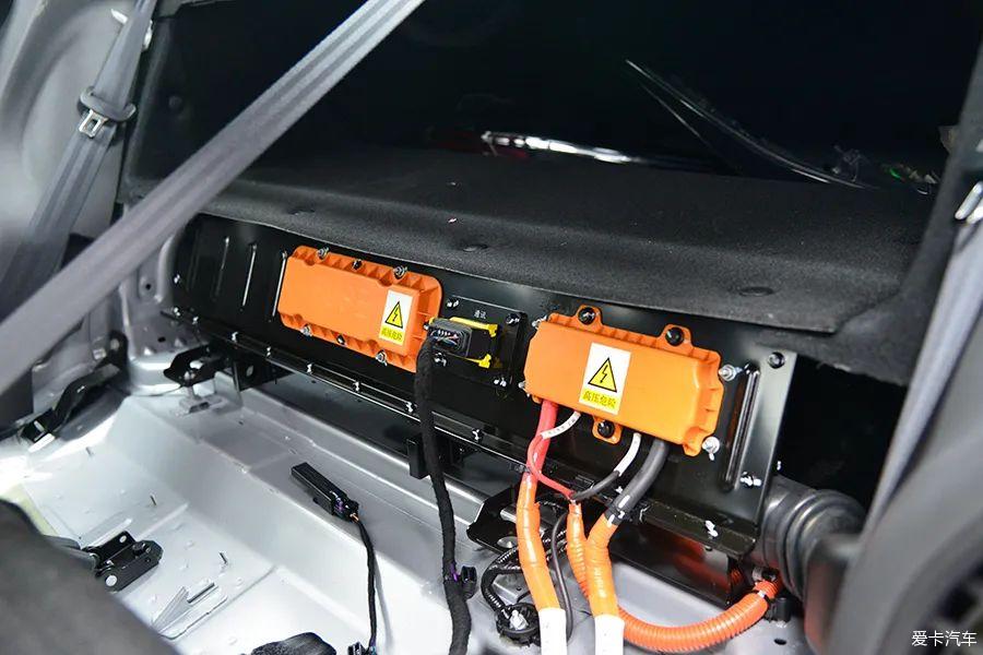

后排座椅靠背没有钢板。
后排座椅靠背后方是这辆车的三元锂电池组。

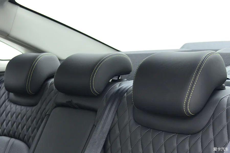

后排头枕
齐全
后排头枕齐全,都是独立金属骨架支撑。

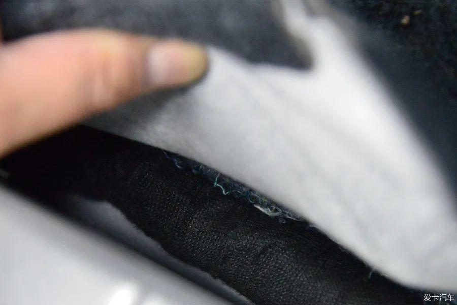

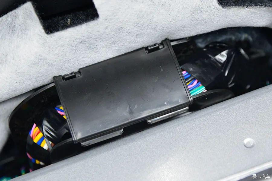

大线包裹比较不错 ,使用布基材料,在门槛处还有塑料检修盒。在同级别车中,这样的设计并不多见。

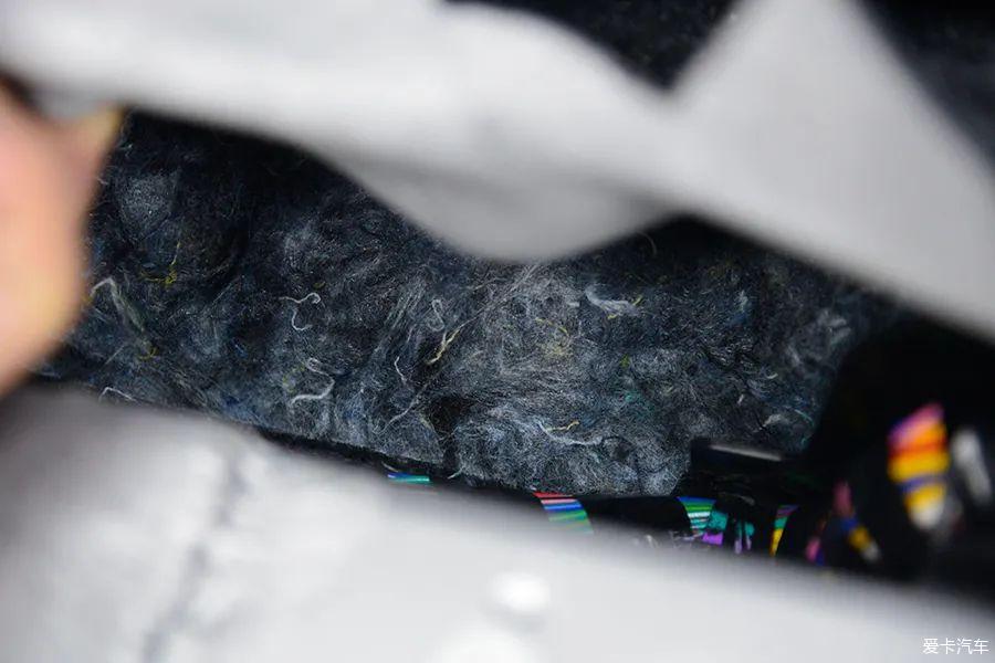

地板隔音棉为回收材料,甲醛释放量如何?还需要使用专用仪器进行测量。

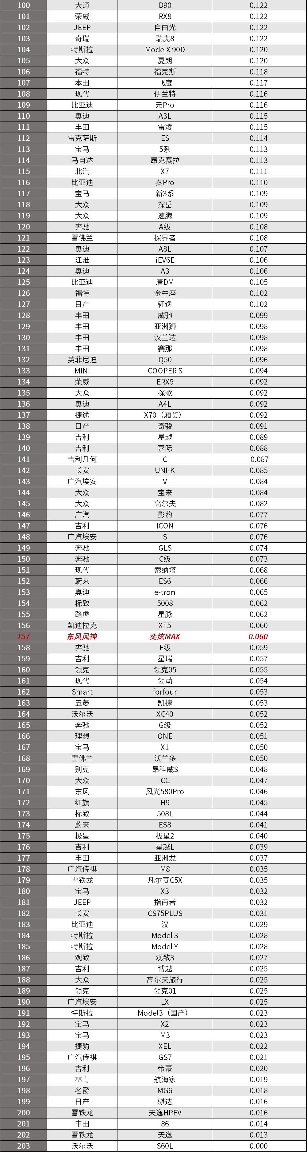

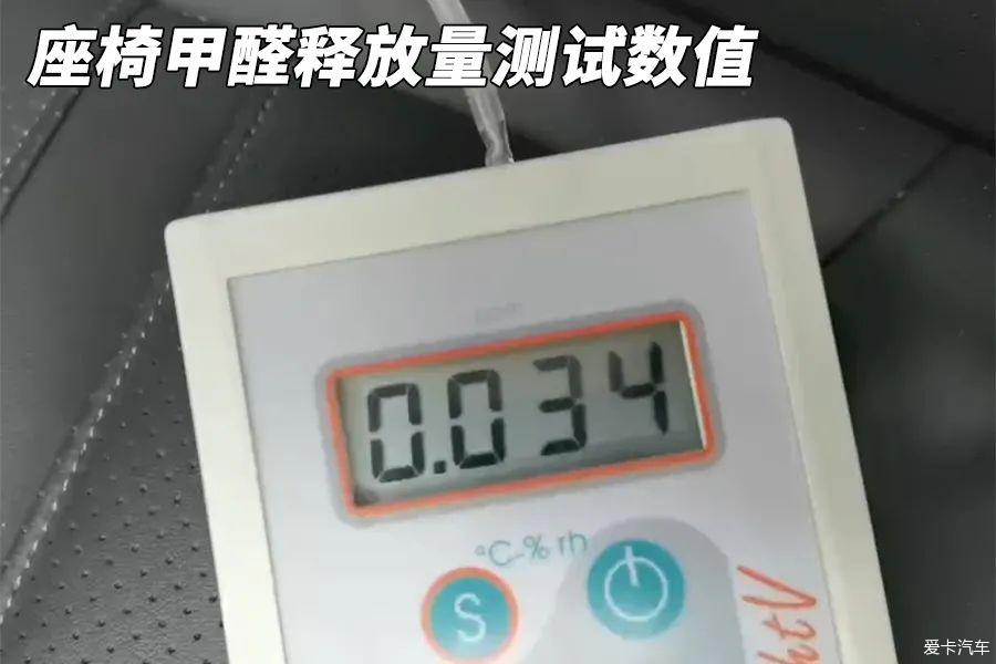

通过测试,地板中的甲醛释放量测量数值为0.060毫克每立方米。

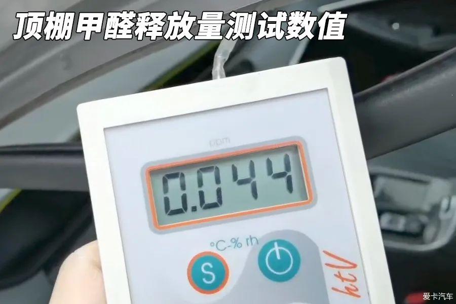

座椅的甲醛释放量测量数值为0.034毫克每立方米,顶棚中的甲醛释放量测量数值为0.044毫克每立方米。
仍要再次强调,我们的测试方式相对极端,但每辆车的测试条件相同,横向对比很公平。

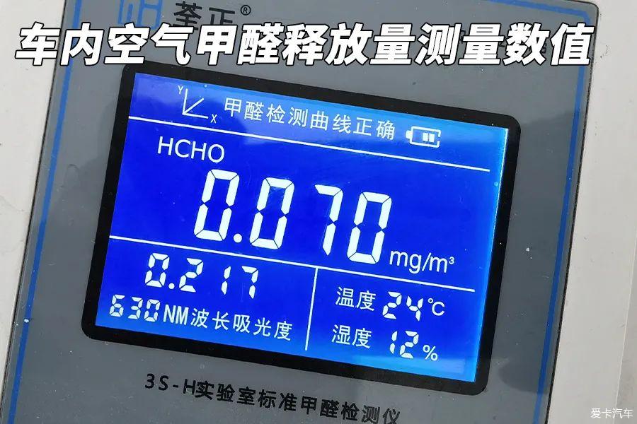

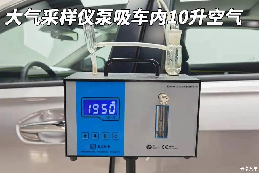

为了更准确的检测车内空气甲醛释放量,我们使用“泵吸式采样”和“酚试剂分光光度法”测试车内空气。这种测试方法是目前正规检测机构都在使用的甲醛测试方法。
测试方法:将测试车辆在自然环境中,打开车门车窗进行完全通风;随后,将一根硅胶软管固定在司机头枕附近,模拟人呼吸位置;关闭车门车窗,将车辆停在恒温231℃的环境中密封静置16小时;使用采样仪从软管泵吸出10升车内空气,与酚试剂反应;将显色剂滴入酚试剂中,静置15分钟;使用醛正甲醛检测仪将显色后的样本进行检测,得出结果。

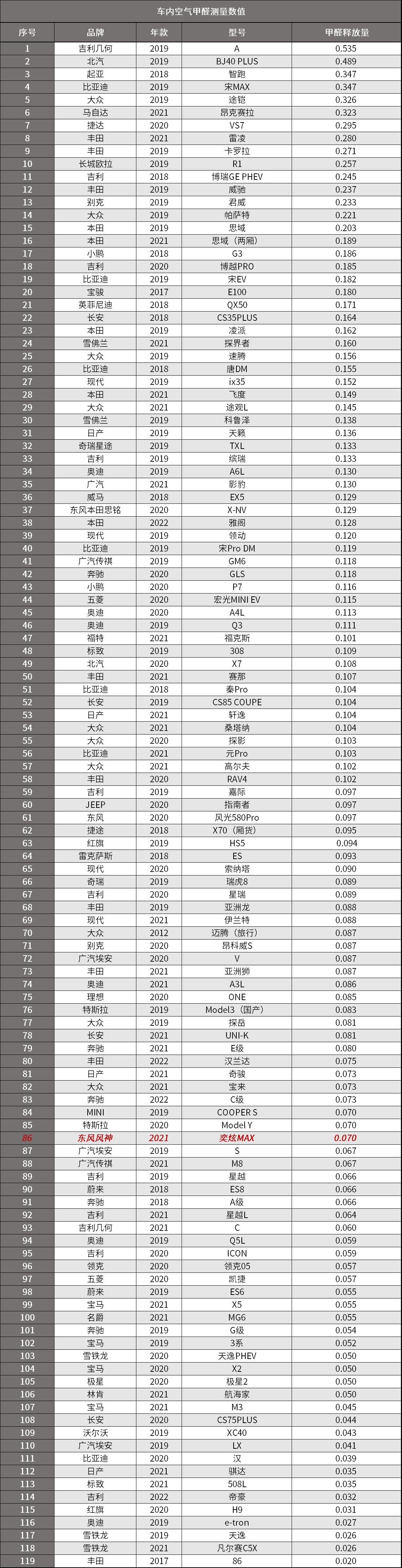

经过在231℃恒温环境中16小时的封闭,这辆车的车内空气甲醛释放量测量数值为0.070毫克每立方米。

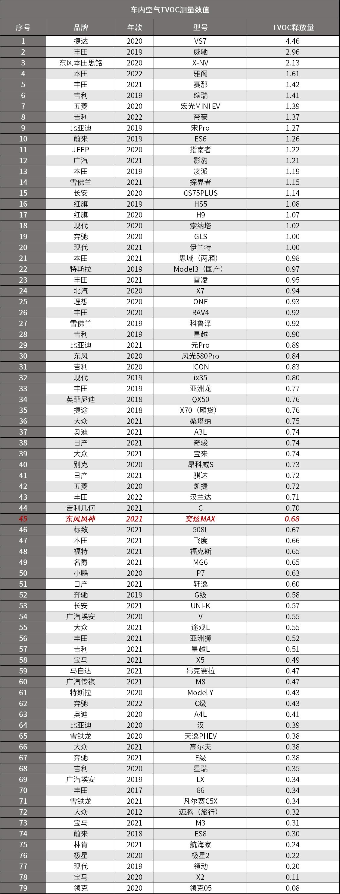

车内除了甲醛之外,TVOC也是重要的有毒有害气体、它是造成车内味道浓重的主要原因之一。TVOC是指空间内所有有机气态物质的总称,例如苯类、烷类、芳烃类、烯类……这些有机物都会对人体健康造成伤害。测试方法:将测试车辆在自然环境中,打开车门车窗进行完全通风;随后,将一根硅胶软管固定在司机头枕附近,模拟人呼吸位置;关闭车门车窗,将车辆停在恒温231℃的环境中密封静置16小时;使用盟莆安MP181型TVOC检测仪,从软管泵吸车内空气,直至数值稳定后,得出最终结果。
经过在231℃恒温环境中16小时的封闭,这辆车的车内空气TVOC释放量测量数值为0.68毫克每立方米。
